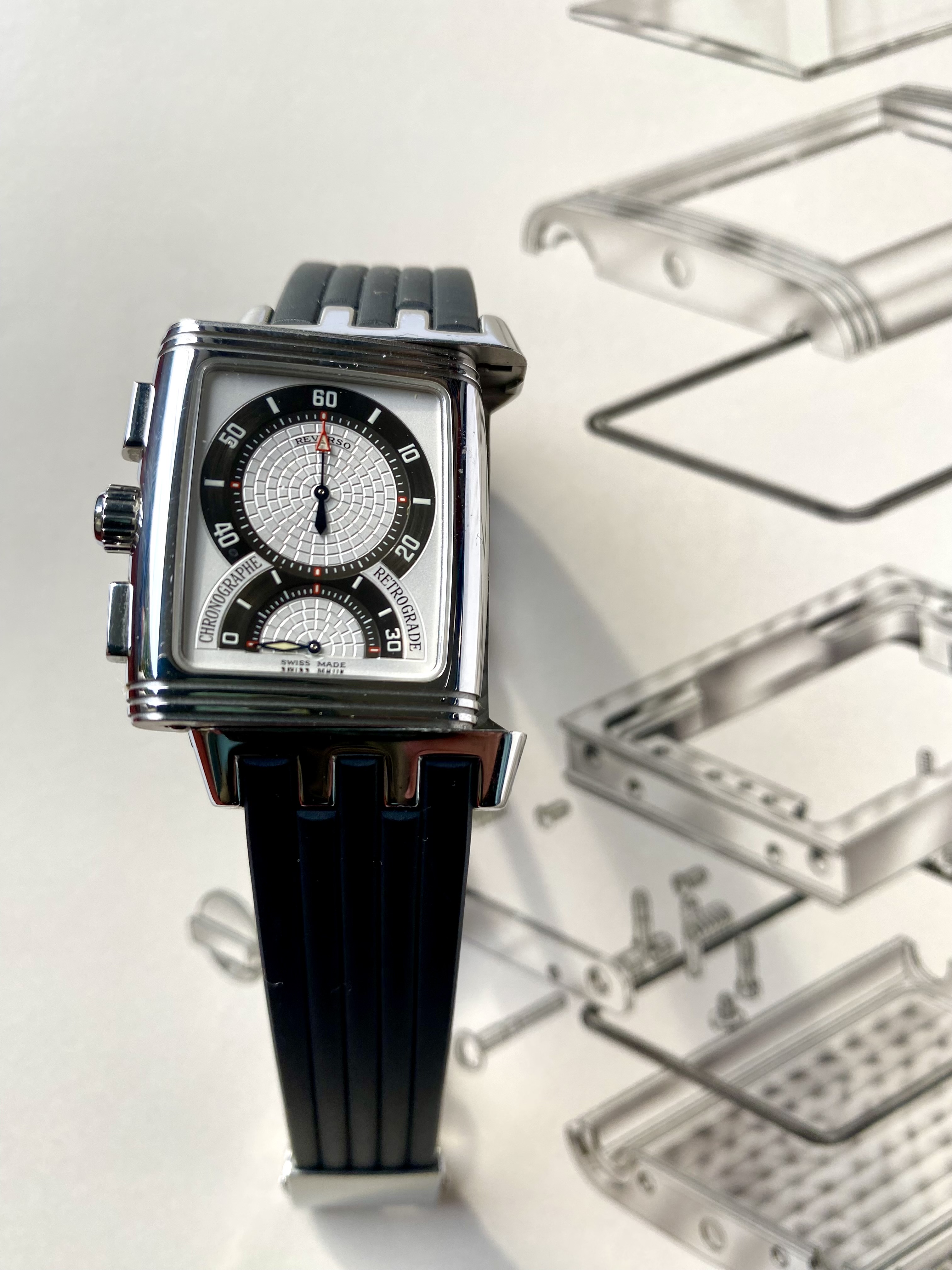

Er niet aan beginnen, ik heb ook Watchguy gevraagd, zij zeggen er niet aan te beginnen omdat ze geen spare parts hebben. De prijs bij JLC wist ik toen eerlijk gezegd nog niet.
Op zich zijn dit soort problemen wel interessante info als je ook aan een dergelijk horloge zit te denken. Buiten de verkrijgbaarheid van de onderdelen zullen er ook wel hele hoop in zitten.
Je kunt @Horloge24 vragen. Ik weet niet of hij tijd heeft, maar hij is JLC licenced en kan dus originele onderdelen bestellen en een service conform JLC specificaties uitvoeren.
Dank voor het advies, ga ik zeker vragen!

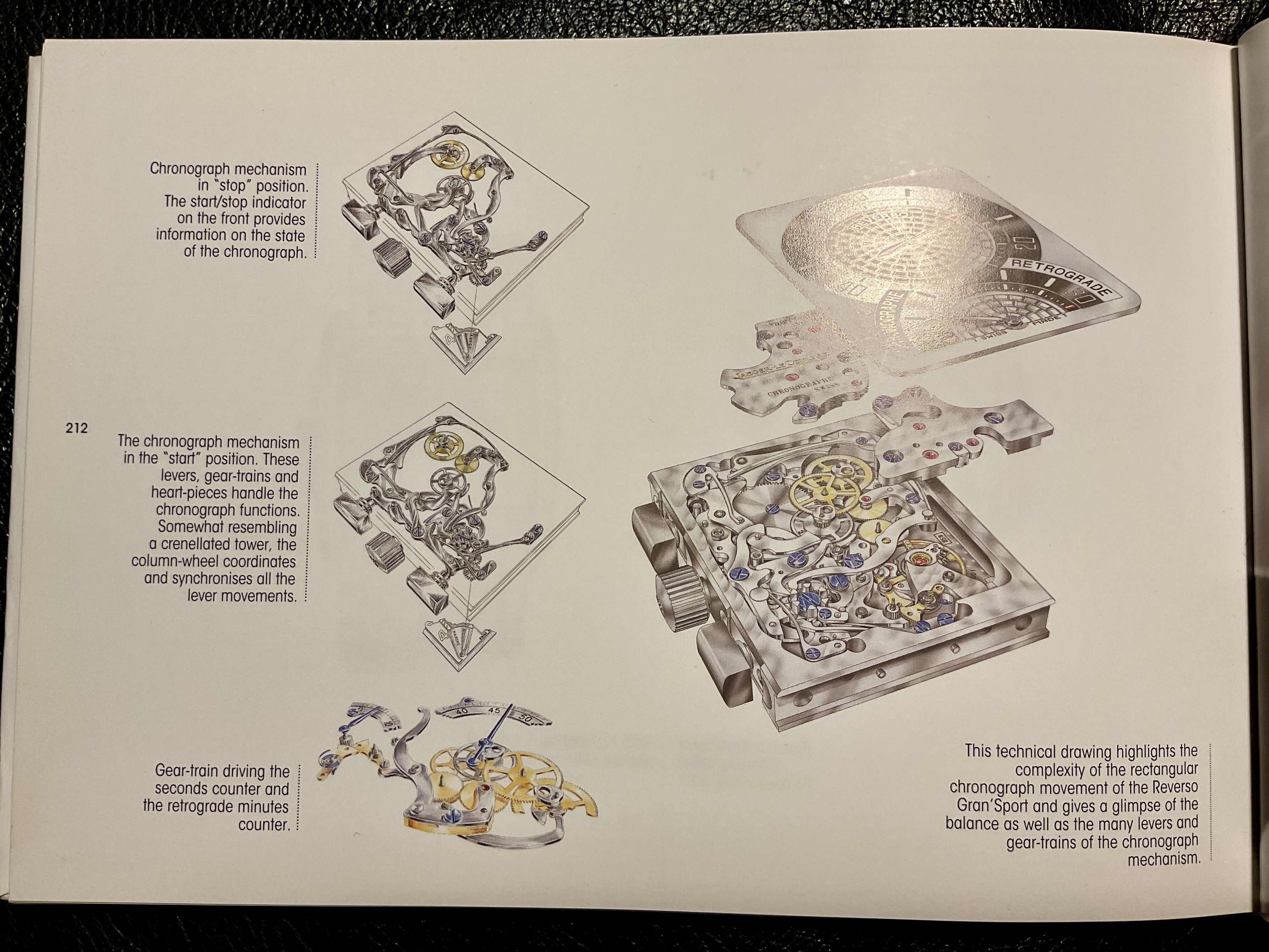

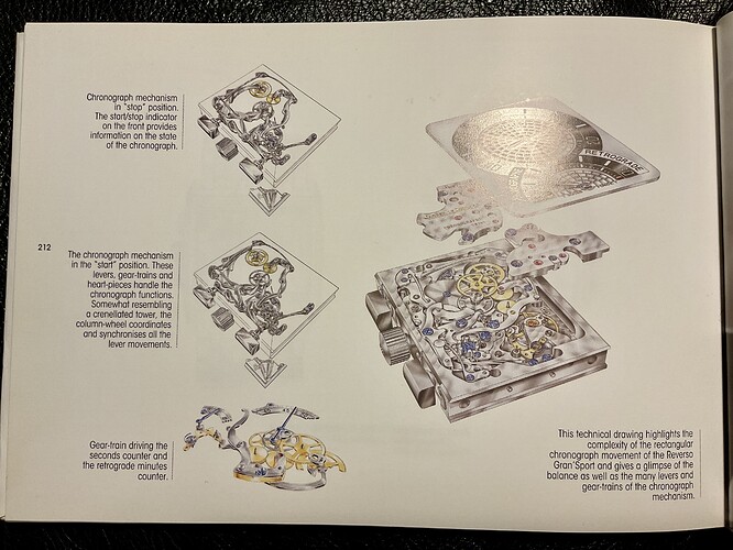

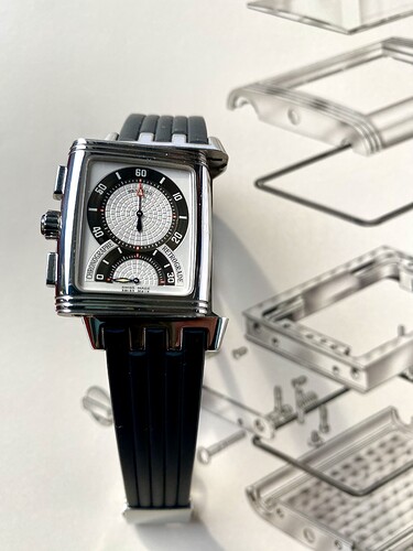

Ja dat klopt, 327 onderdelen volgens JLC een van de lastigste om te ontwepen met retrograde chrono en dubbelzijdig, zie foto uit ‘the manufacturers book of timepieces 2000/2001 van JLC.
Heb @benwatch net een uitgebreid antwoord gestuurd. Ik heb JLC level 60 [ momenteel het maximale voor externe ateliers ] en dat houdt in ook de chrono en Memovox te mogen repareren. Maar juist dit uurwerk is een uitzondering.
Er is behoorlijk wat speciaal gereedschap nodig om hem te repareren en bij mijn vorige training zat een horlogemaker van JLC platform uit Parijs naast me. Hij moest dit uurwerk wel leren repareren maar was er behoorlijk mee aan het zweten => vooral afstellen is moeilijk en vergt ervaring.
Dus met andere woorden: ik doe deze 859 niet.
Ik mag en kan hem wel insturen voor u, dan verdien ik er een paar procent op en kunnen we het delen
Zul je net zien :laughing:
@benwatch lijkt erop dat het opsturen naar JLC wordt :man_shrugging:
:drooling_face:. Het hoogste level bij “the watchmaker’s watchmaker”
Bewonderenswaardig André. Sjiek dat je dit gelukt is.
Zegt wel veel over dit uurwerk :anguished:

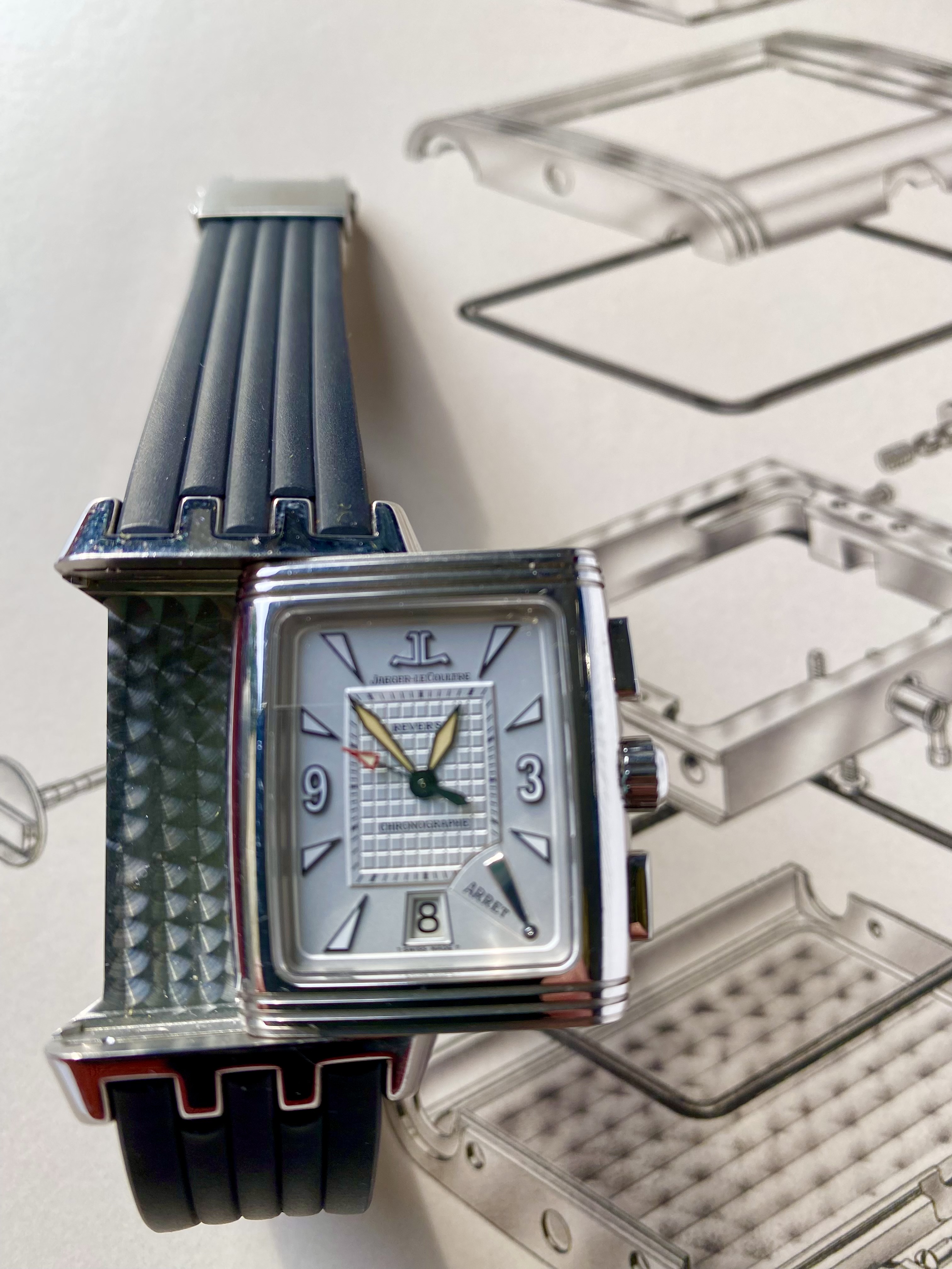

Mijn twee exemplaren. Niet de iconen die je hier meestal ziet, maar allebei interessante/relevante horloges in de geschiedenis van het merk.
Is dat nou een 6B/159?
Yes!
Die band blijft magnifiek. Binnenkort ook even bestellen. Kreeg je er nog een mooie case bij om de band in op te bergen of hoe doet JLC dit?
Wat een topper!

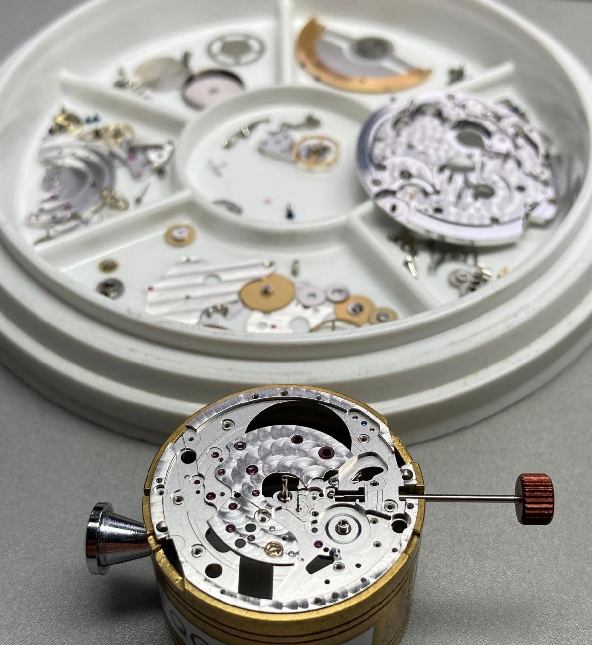

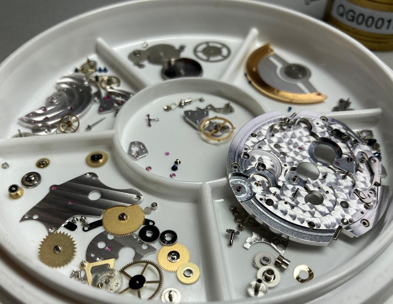

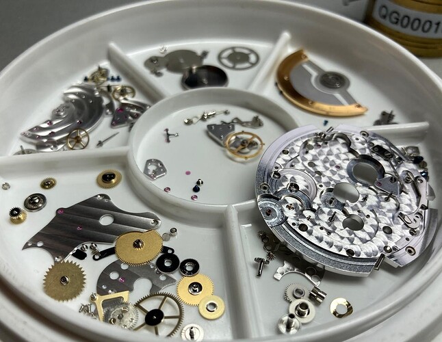

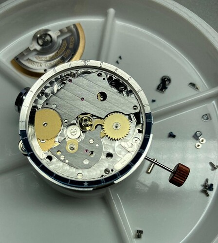

Wil jullie weer eens een inkijkje geven in de reparatie van een JLC. Mede vanwege de vragen over de prijs van een revisie laat ik hierbij een Master Geo Worldtimer met kaliber 936 zien.
Het uurwerk na 2x spoelen / reinigen en delen behandel met Epilaam. De platine zit in de speciale messing werkhouder en zeker niet in een Bergeon klemmetje dat teveel druk op 4 punten kan geven.

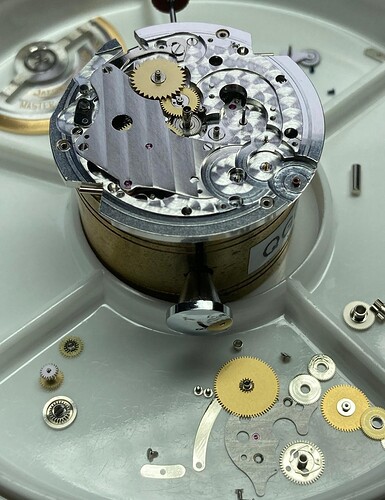

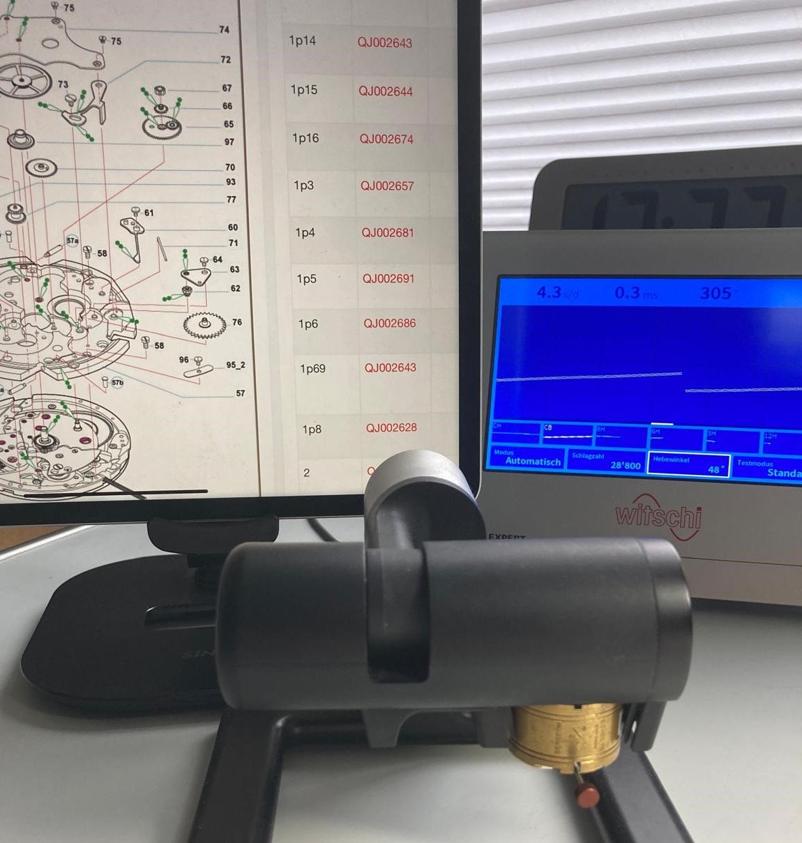

Na montage en afstelling loopt het uurwerk en is het deel onder de wijzerplaat aan de beurt, hieronder is dat deels gemonteerd.
Werken doe je tegenwoordig niet alleen met de handboeken maar de IPad is onmisbaar en geeft de nodige onderbouwing en extra technische info die JLC op verschillende niveaus aanbied aan de geschoolde horlogemakers.
Uurwerk wijzerplaat zijde net voordat de wijzerplaat geplaatst kan worden:

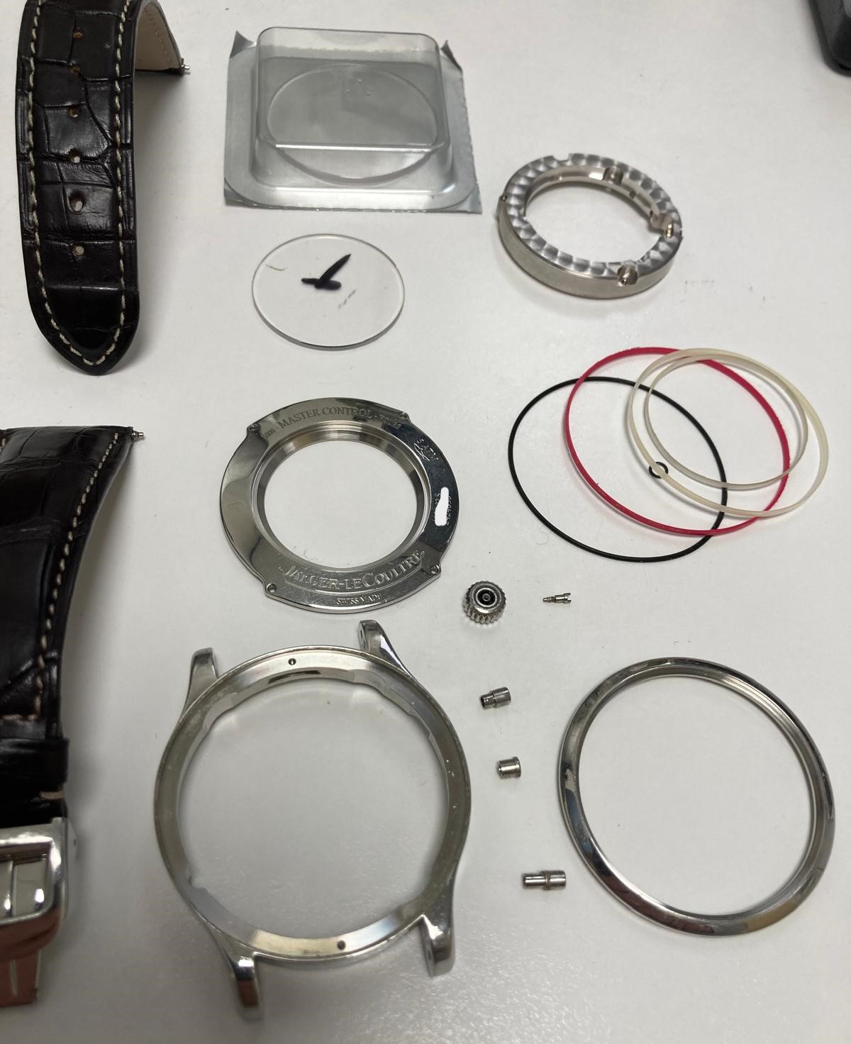

Kan ik zo eerst de kast gaan polijsten, is volledig gedemonteerd om alle noodzakelijke delen te vervangen en om de zijkanten netjes te polijsten zonder dat de tube in de weg zit.
