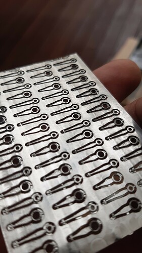

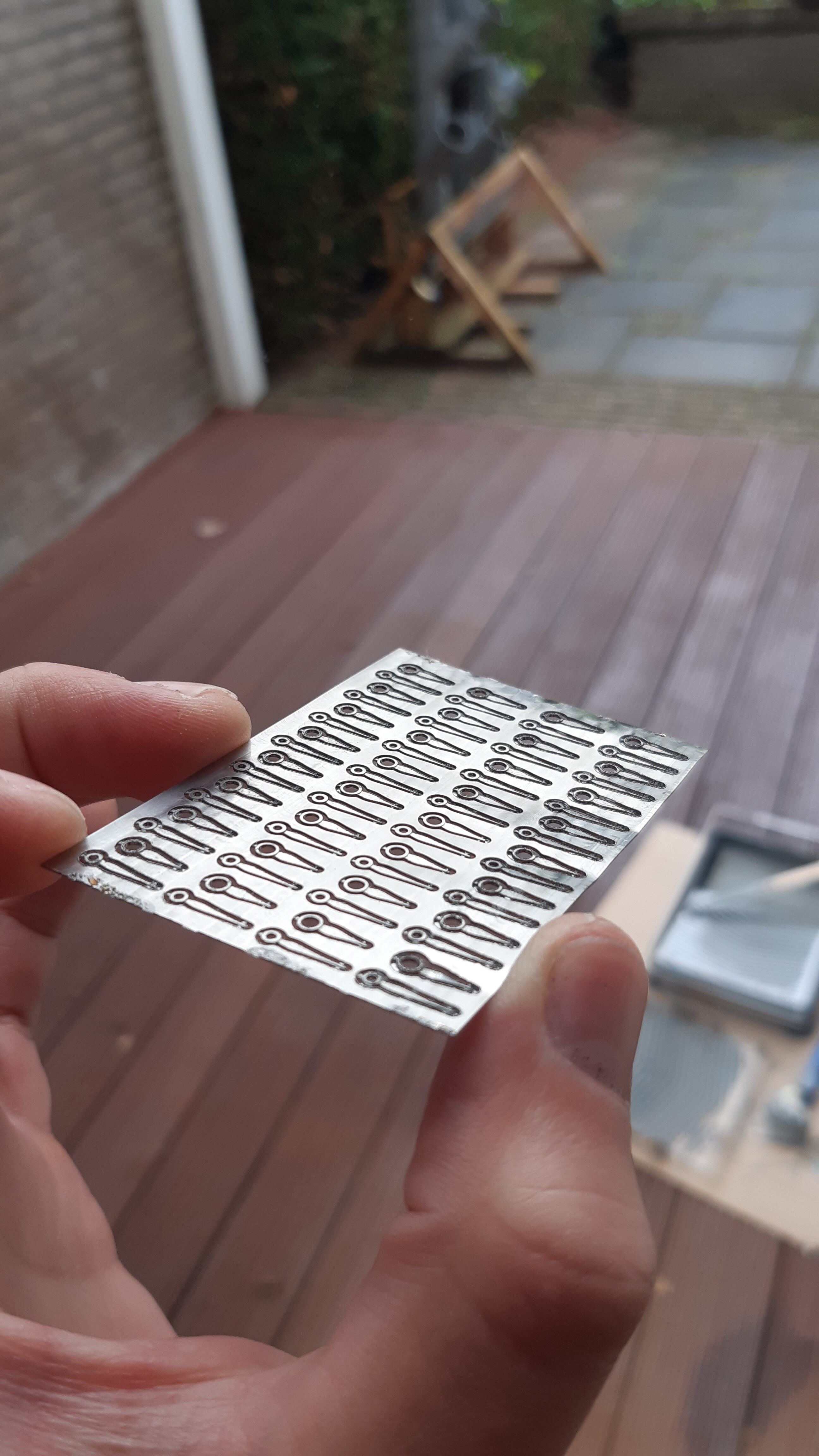

64 wijzers in een frees bewerking.
Maar goed dat dit in een keer gelukt is, aangezien dit de helft van mijn voorraad 1mm high carbon steel is.
Goed afgesteld, getweaked, gepoetst en onderhouden gereedschap is het halve werk. :wink: Lekker bezig man :ok_hand:
Geen idee of het mogelijk is maar als je bij de volgende batch de wijzers met de punten naar elkaar toe plaatst kan er uit dezelfde plaat een rijtje extra wijzers tevoorschijn komen :nerd_face:
Geen dank!
Goed gezien! Alleen jammer genoeg gaat dat niet, ik plak de plaat met secondelijm vast. Als ik te efficient omga met de plaat blijft er te weinig oppervlakte over wat met lijm vast zit op de plaat en komt het geheel los tijdens het frezen. Wat ik nu heb gedaan is echt op de max.
