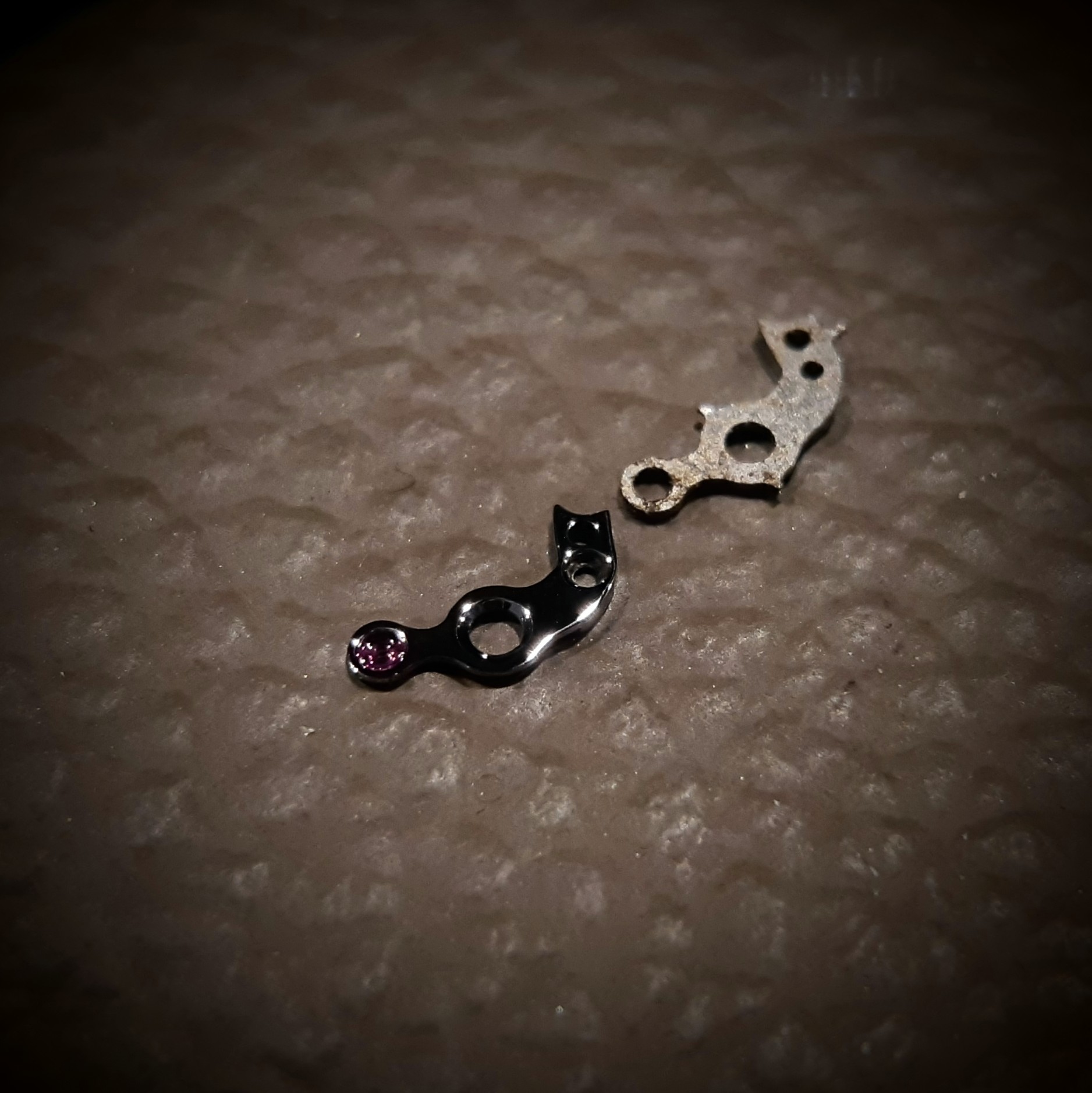

Langzaam maar zeker begint het ergens op te lijken.

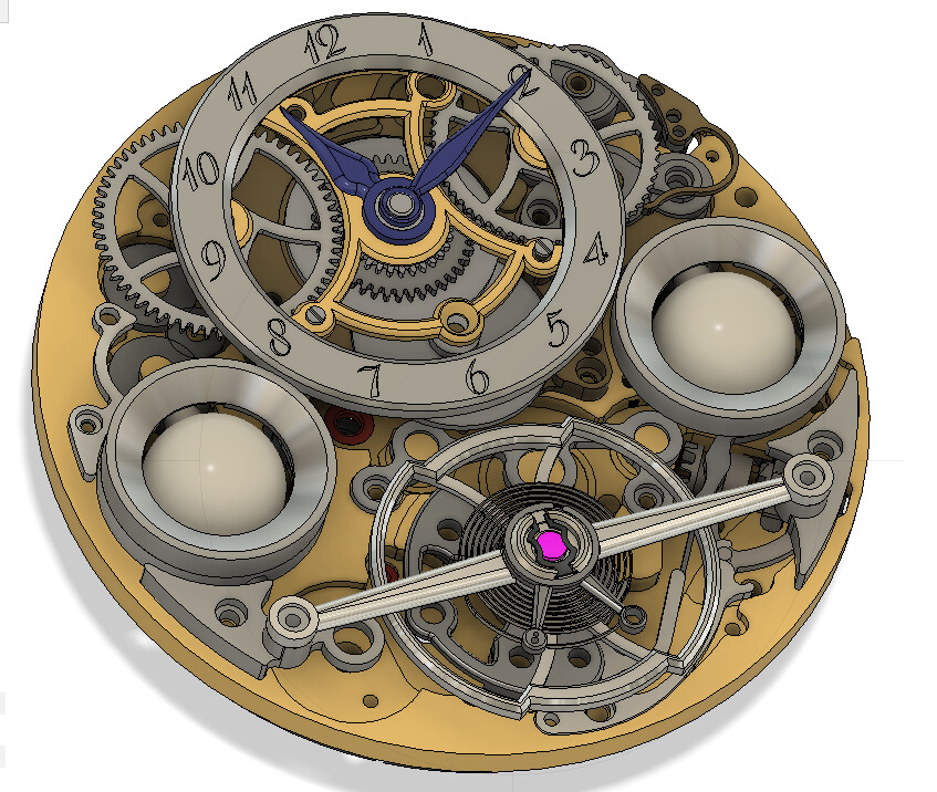

Aangezien ik toch alle tijd van de wereld heb tot de gphg heb ik besloten om een eigen balans te maken voor dit model. Het zou jammer zijn als ik een ETA balans gebruik aangezien dat niet echt de x factor heeft.
Hier het ontwerp:

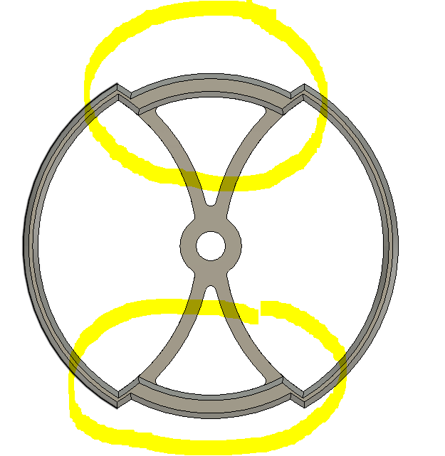

Wat denken jullie hier van? Ik heb de balans ontworpen in de stijl van de wijzerplaat.
Mooi, maar misschien nog een andere kleur kiezen om beter te laten uitkomen?
Nee, het moet geen kermis worden. er gebeurt al te veel, het is dan mooier om wat contrast te creeren met verschillende afwerkingstechnieken.
Fair point. Een waarom nog steeds volledig rond. Een zandloper die wiegt is misschien nog onderscheidender.
Als hij tikt zie je het verschil natuurlijk niet, maar ik vind het een erg leuk detail! Komt je nu wel op hetzelfde gewicht uit of moet je nu ook een andere spiraal nemen?
Ik ben benieuwd hoe die boogjes in je balans optisch bewegen. Het kan wat hypnotisch zijn als het beweegt.

Netjes hoor. Hoe ga je de balans afweging/finetuning doen?
Heel stoer Stefan. Ik ben ook benieuwd hoe je de bewegingsfrequentie gaat tunen.
Ik heb net even met alwetend @Jero1 getelefoneerd en ik heb besloten dat dit wel te doen moet zijn.
Net een fractie te zwaar ontwerpen en uit het zicht ruimte reserveren om materiaal weg te nemen voor balanceren en op gewicht maken.
Daar is over nagedacht in het ontwerp:
Hier kan ik fors wat materiaal uit het zicht weg halen.
