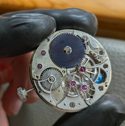

Probleem is opgelost!
Ik heb het tandwiel op de veerton met 10% kunnen vergroten, de 2 tussen tandwielen gemaakt en een nieuwe veerton brug en brug die de 2 tandwielen op hun plaats houden.
(De brug met de 2 lager stenen is tijdelijk, hier komt een mooiere variant voor in de plaats) Verder moet alles uiteraard nog afgewerkt worden.
Buiten dit ga ik nog een nieuwe crown maken die nog net iets groter is.
Het verschil is echt niet normaal groot, van het pijn in je vingers krijgen van het opwinden van het uurwerk naar met gemak het uurwerk volledig opwinden.

in 4 dagen:
Nieuwe ontwerpen gemaakt, nieuwe freesprogrammas gemaakt, tandwielen gemaakt, tanden gepolijst, tandwielen gehard, tanden na gepolijst, tandwielen getemperd, tandwiel assen gedraaid, gehard en getemperd, nieuwe veer gemaakt, gehard en getemperd, veertonbrug gefreesd, gaten geruimd, draad getapt en grof afgewerkt, tandwiel brug gefreesd en gaten aan de bovenkant er handmatig in gedraaid (net iets nauwkeuriger)

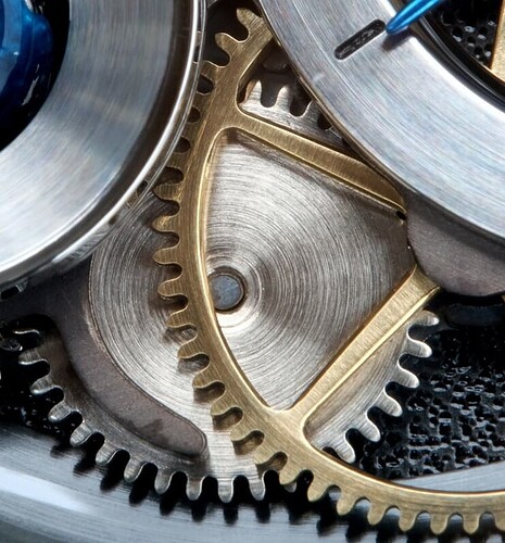

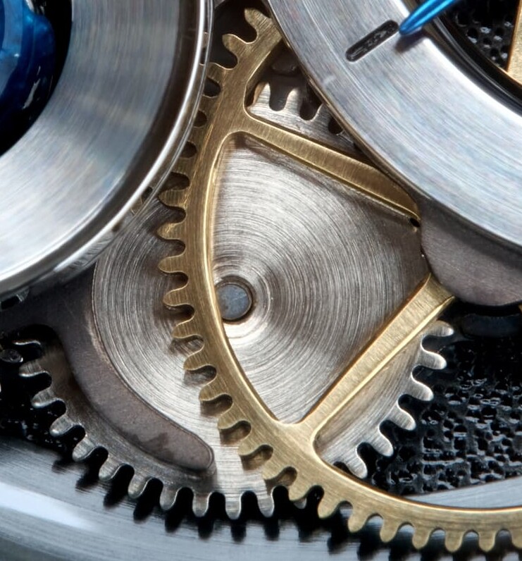

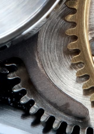

Hallo Stefan, even een vraag? (Terra in motion)
Zijn dit sleepsporen hoogtelucht verlies, slijtage terra sub as tandwiel die ontstaan bij wijzerplaat omlaag op hebel en ander tandwiel erboven?
Screenshot_4-12-2025_94723_www.horlogeforum.nl
Wel blijven hardlopen he :smile: Kop leegmaken en door !
Dit onderdeel is afgewerkt met circulair grinding, dus wat je op de foto ziet is de afwerking.
