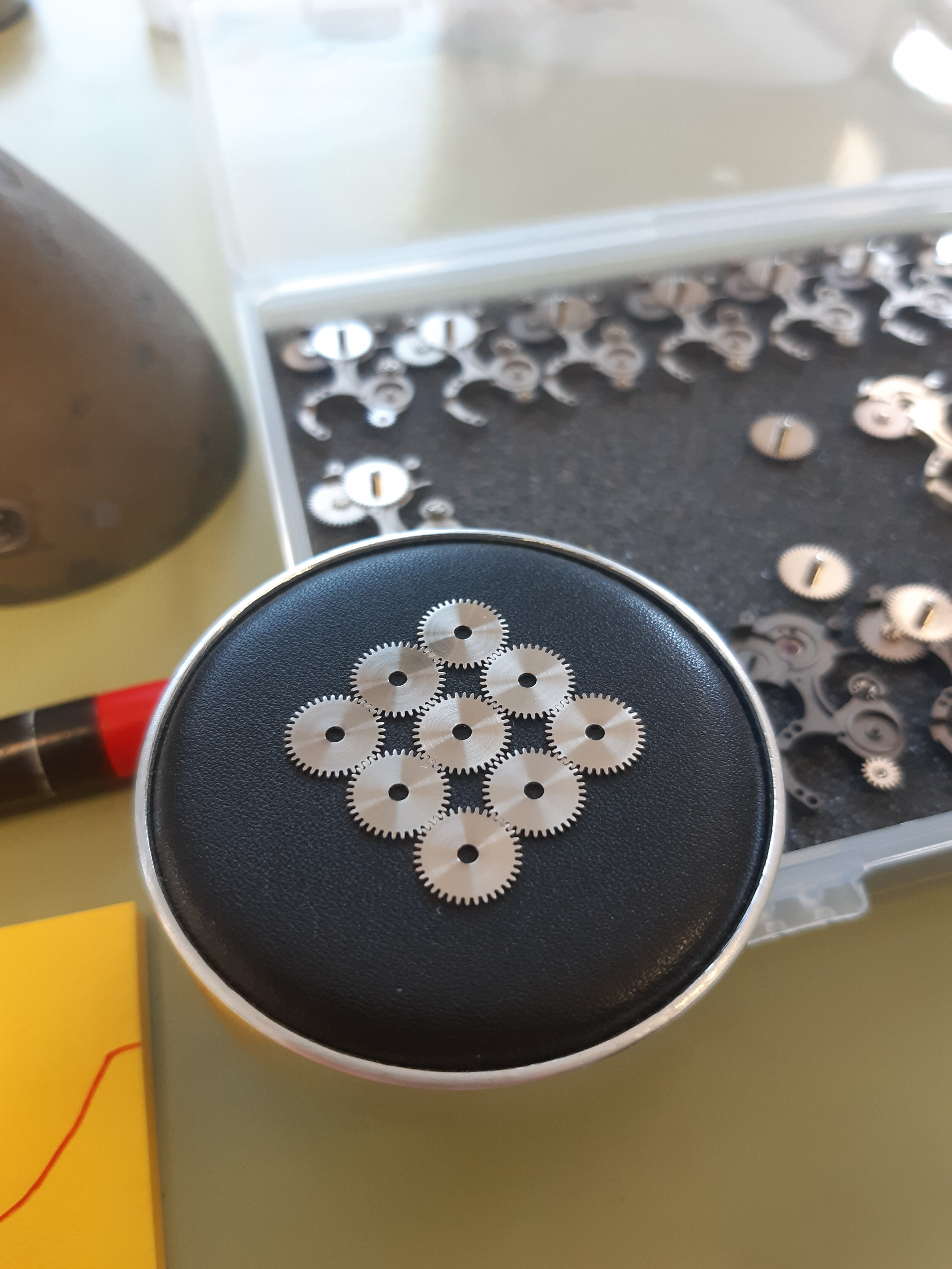

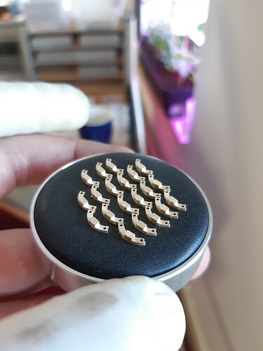

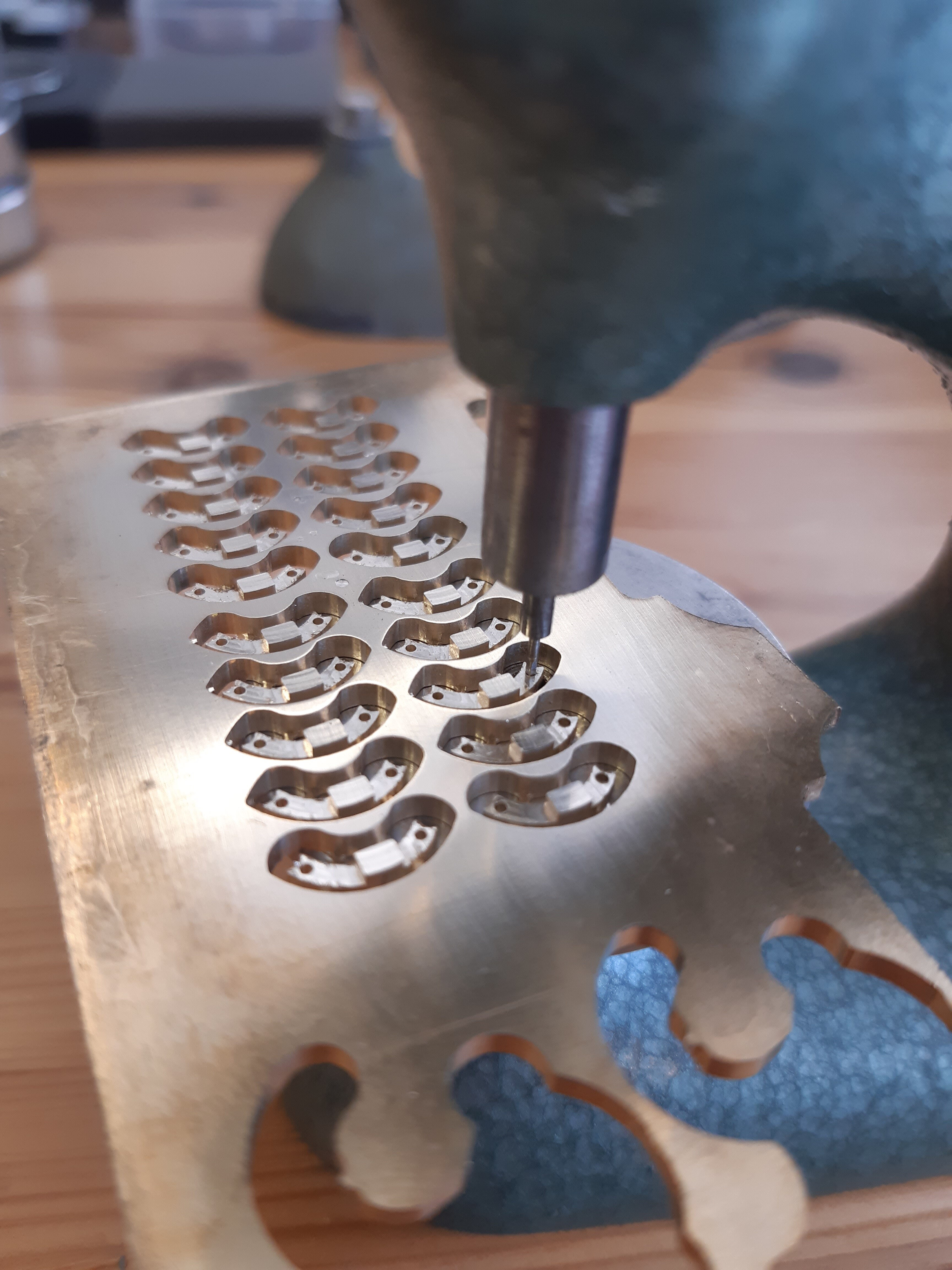

Hier 2 voorbeelden van complicatiebruggen uit German silver:
En hier kan je de nauwkeurigheid zien.
De ruimte tussen de as en het tandwiel is ongeveer 5/1000 mm (0.005 mm)
De passing is zo perfect dat met het kleinste beetje lucht het tandwiel een paar seconden blijft draaien omdat er geen energie verloren gaat in de passing.

Wat is eigenlijk de toegevoegde waarde van nieuwzilver ten opzichte van messing? Dat je het niet hoeft te elektroplaten?
Klopt! German silver heeft een speciale legering met een hoog nickel gehalte waardoor het niet gaat oxideren.
Mooi materiaal!
Helder, dat scheelt weer een bewerkingsstap in de productie, directe winst :+1: :+1:

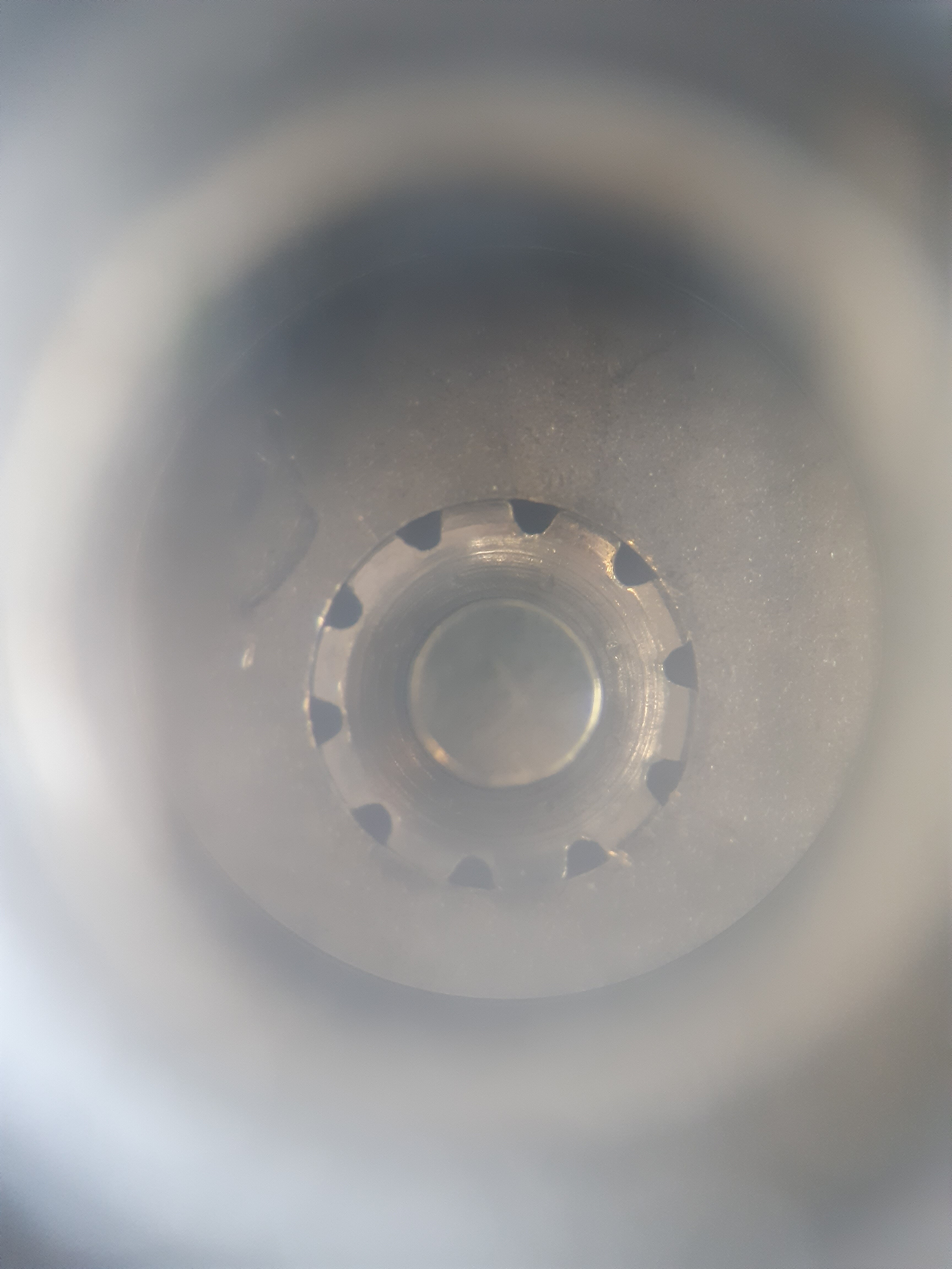

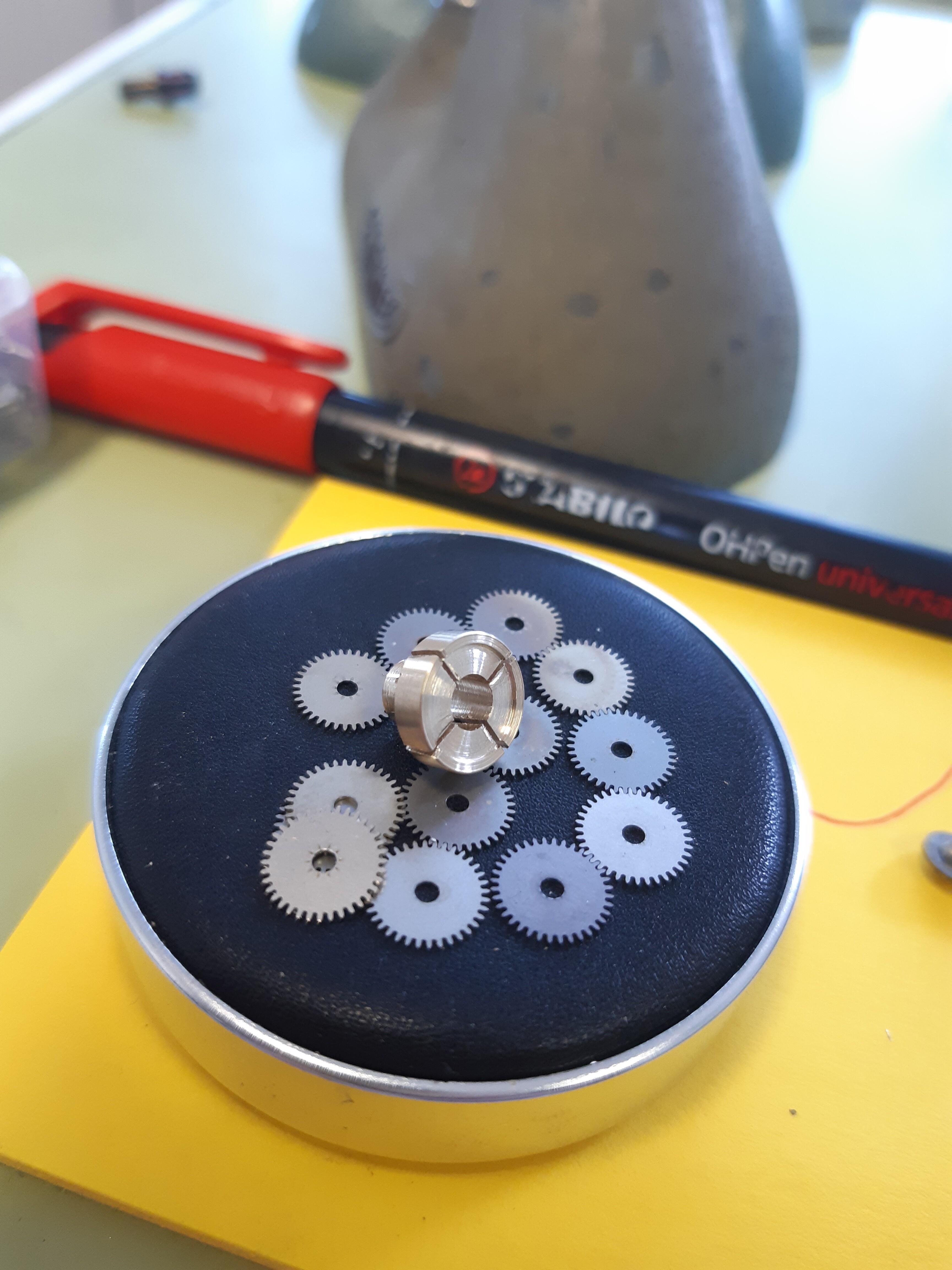

Soms heb je bewerkingen aan onderdelen die onnodig veel tijd kosten. Een simpele afwerking als circulair grinding duurde best lang voor 1 bepaald tandwiel. Dit kwam doordat de spantang die ik hiervoor gebruikte nog een complete arena aan andere maten om het tandwiel heen had staan waardoor het tandwiel zo goed als onberijdbaar was voor mijn tools.
Dus hier is de oplossing:
Een spantang in een spantang.
Afwerkingstijd gehalveerd, kwaliteit verbeterd!

De nauwkeurigheid van die machine slaat echt nergens op. Het is niet normaal wat er uit die machine komt. Omdat de machine zo stabiel is zijn de zijkanten van de onderdelen bijna gepolijst als deze uit de machine komen. Pas onder de microscoop zie je dat het nog een fijne laatste afwerkingsstap nodig heeft.
