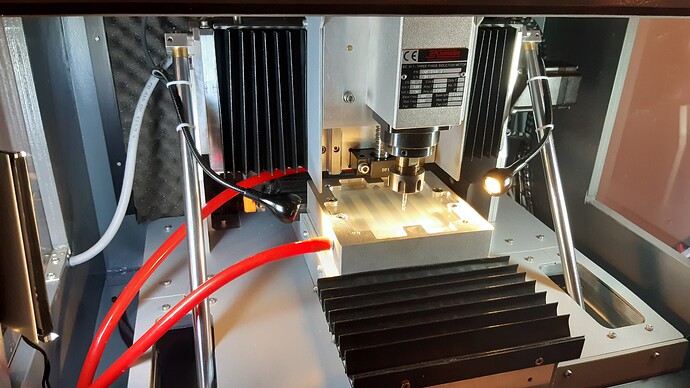

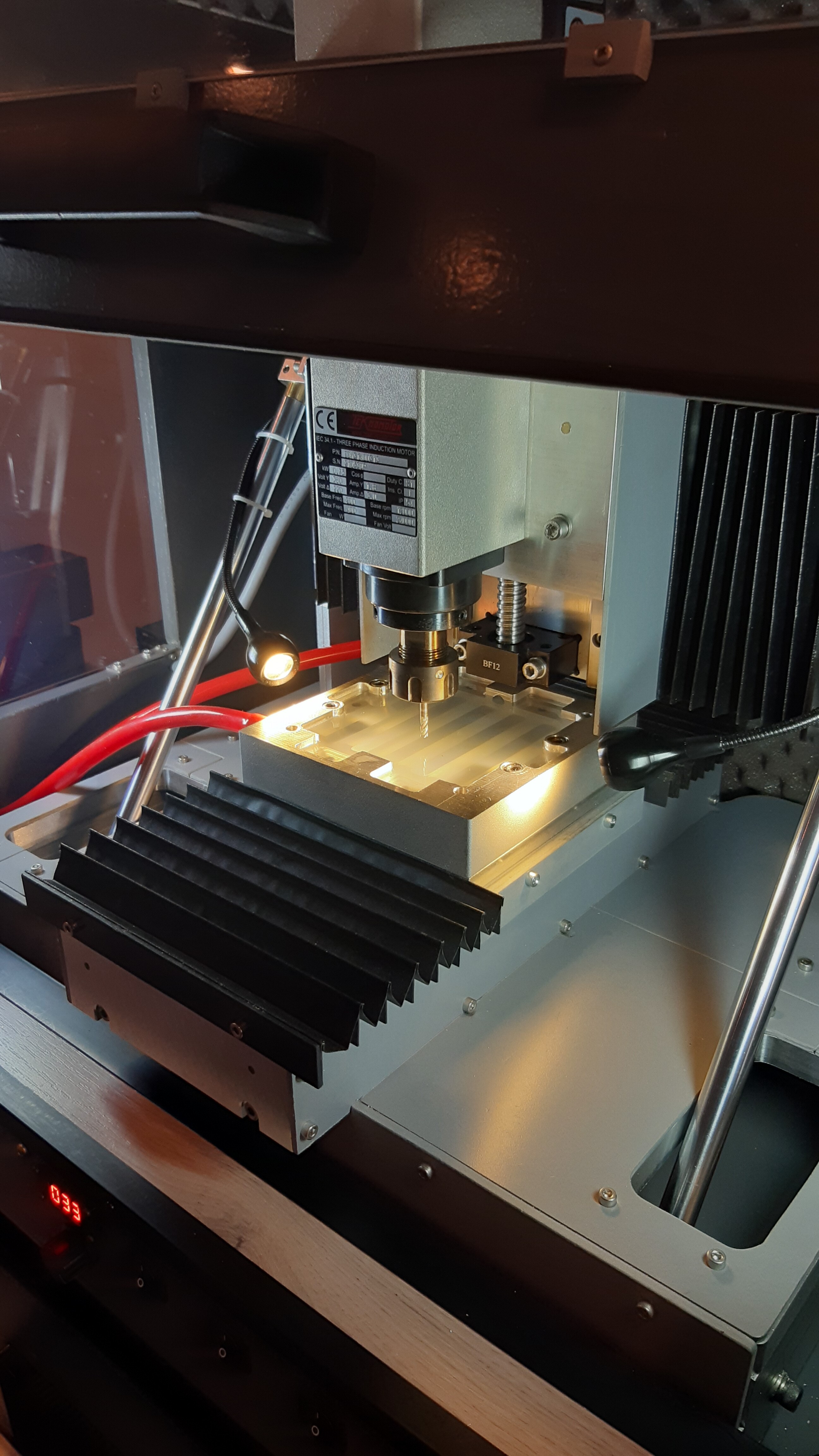

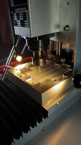

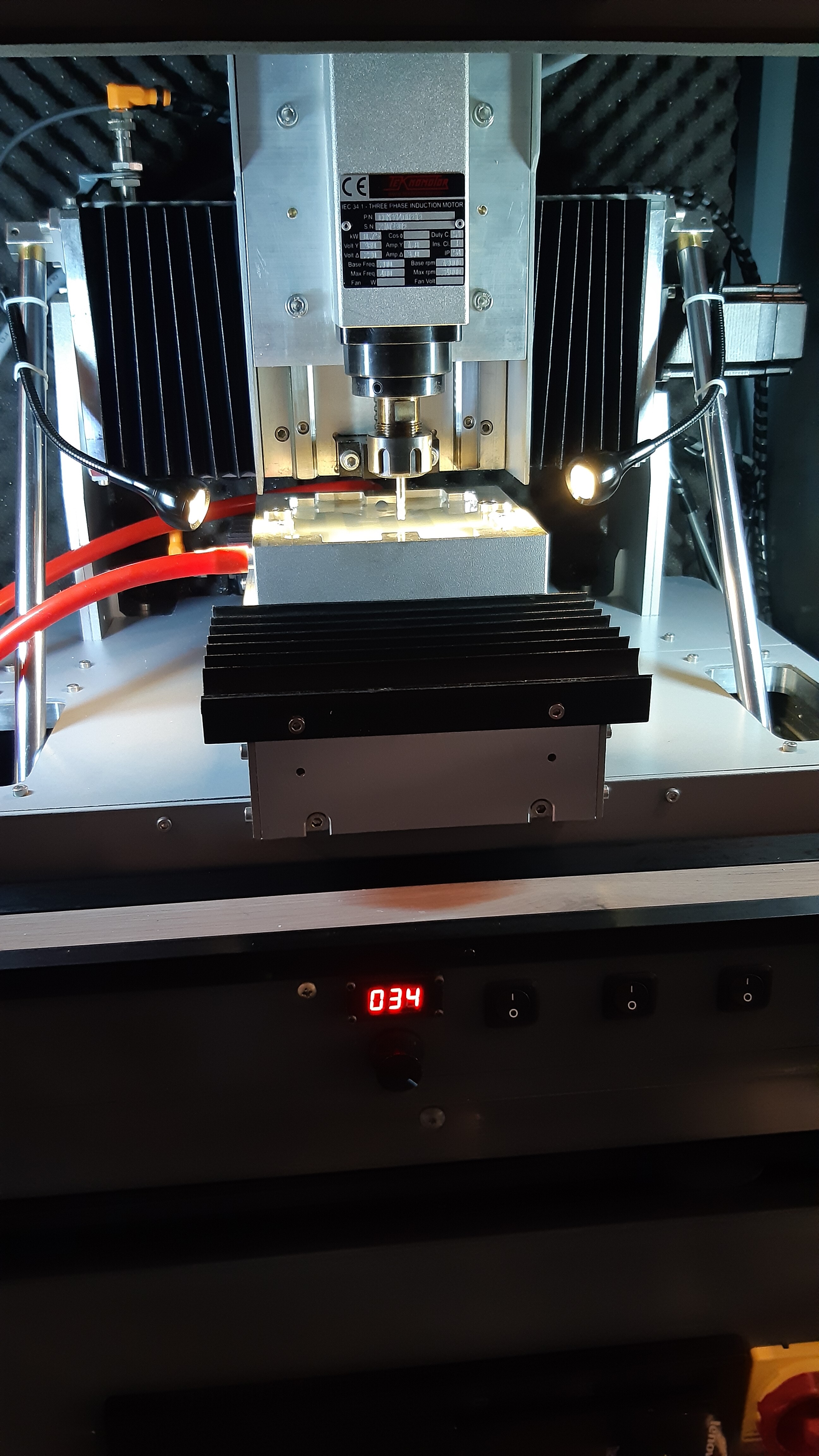

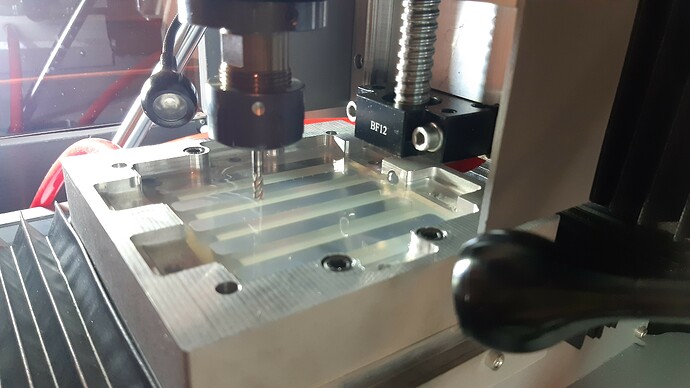

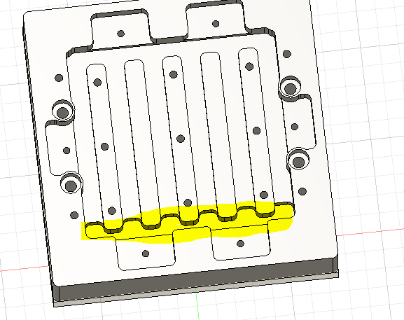

Olie bad is klaar!!!
Gisteren getekend, vandaag af en gemonteerd.
En in de tussentijd nog tijd gevonden om wat boterhammen te metselen

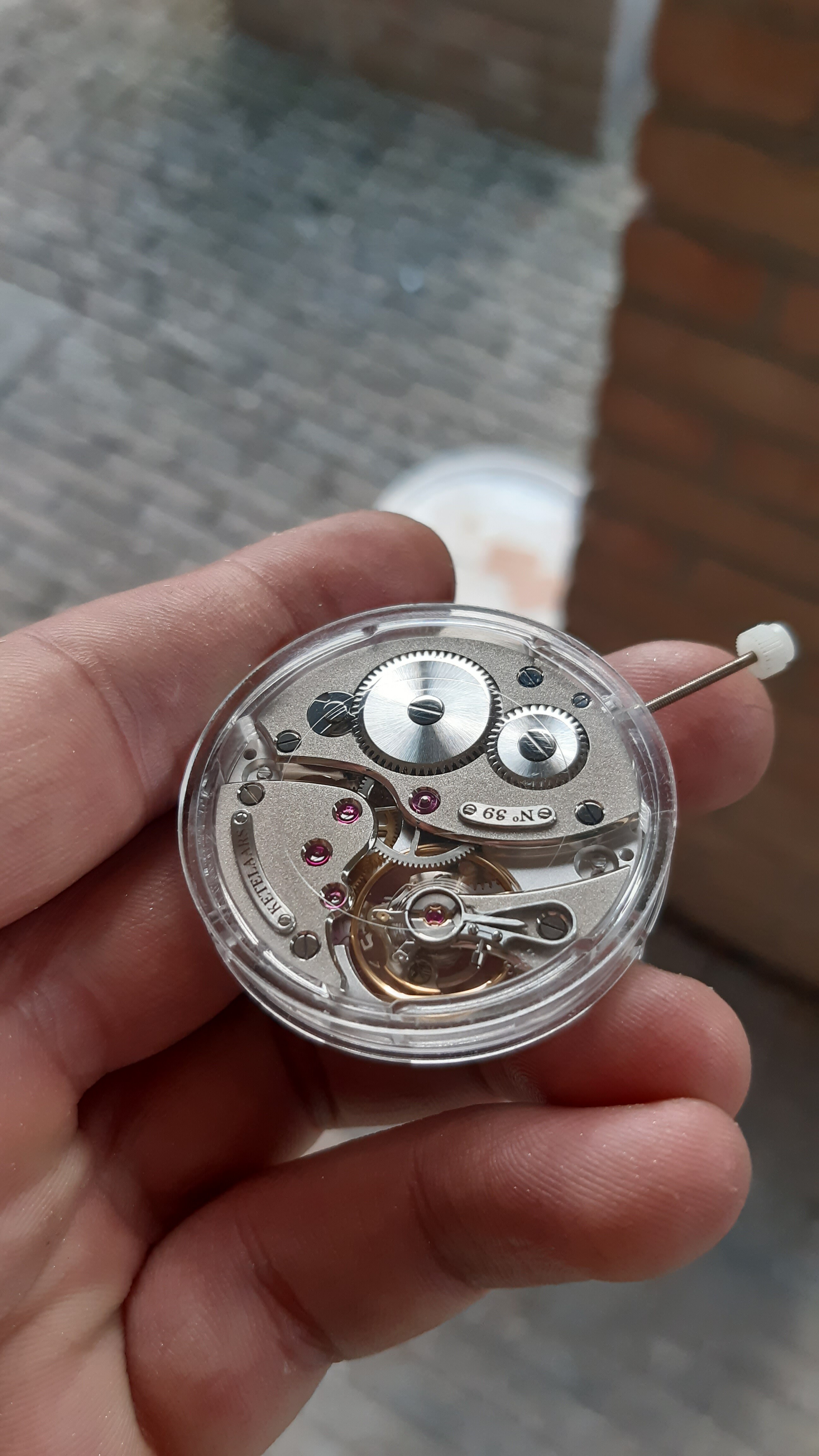

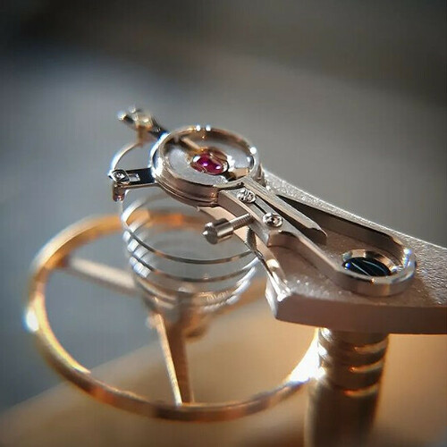

En het eerste uurwerk te assembleren en af te stellen.

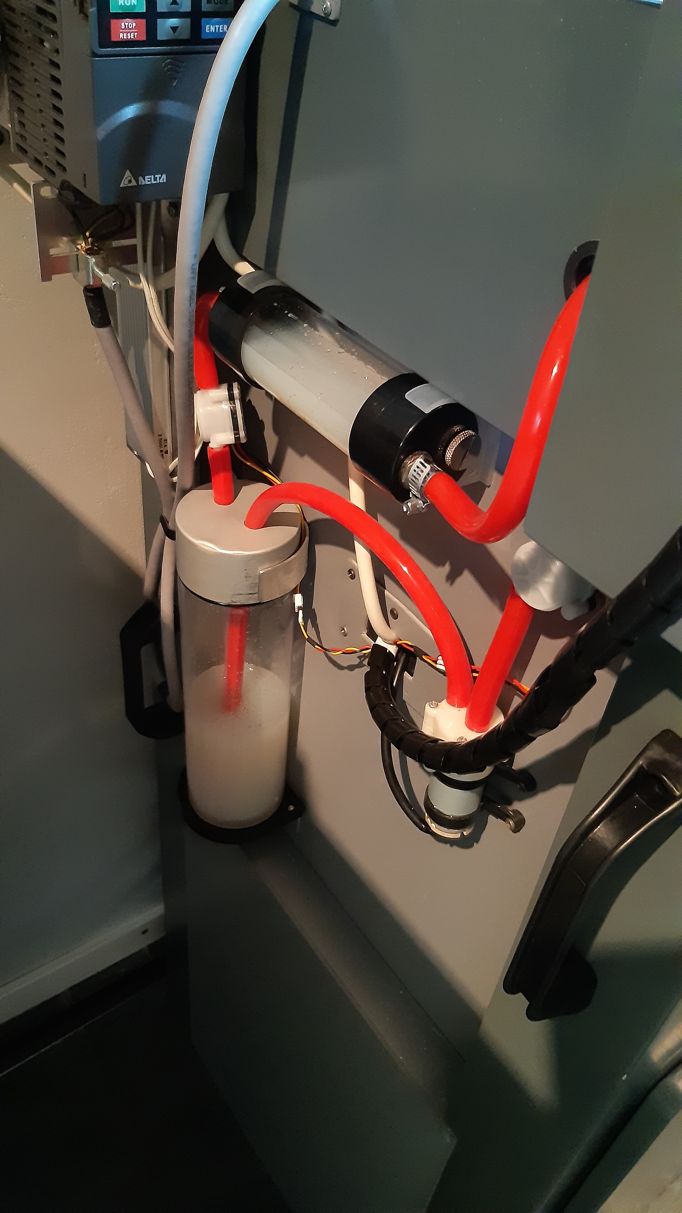

Over het oliebad, ik heb een reservoir waar de olie uit gepompt word, deze olie gaat eerst door een filter voor deze door de pomp gaat. Hierna stroomt de olie door een water flow sensor. De olie komt vervolgens terecht in het bad, via het volgende kanaal stroomt de olie weer een buis in:
en gaat door het 2e filter. Hierna stroomt de olie weer door een water flow sensor, door de gegevens van de sensoren te vergelijken kan ik een lekkage ontdekken voor er te veel schade is aan de kast. Hierna komt de olie weer terug in het reservoir.
Er komt nog een extra buis die ik monteer aan de rand van het bad zodat dit de kans verkleint op overstromingen.

Ja! De modellen met de balans in het uurwerk ben ik nu aan het assembleren :sunglasses::ok_hand:

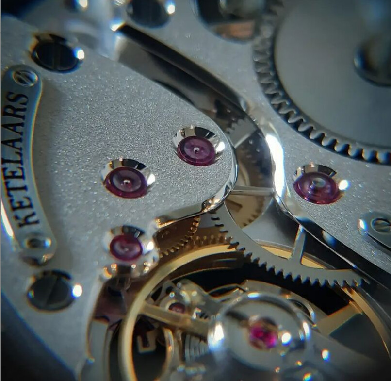

Nog een mooie foto om de dag mee door te komen:
