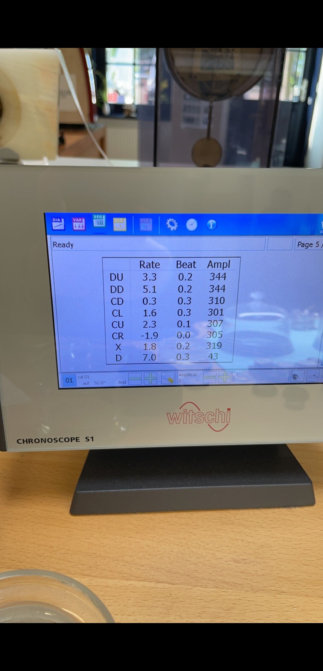

Hoeveel verschil is het :pray:
1,5 a 2 ms

Bedoel je echt 1.5 of 0.15 aangezien 1.5 wel wat veel is inderdaad en 0.1 a 0. 2 dikke prima is.
Dus niet zoals hieronder (wat dik in orde is)
tussen de 0.1 a 0.2 is prima te verkrijgen zodra de balans een vaste positie heeft in het uurwerk, De reverse balance wheel is toch een forse ingreep aan het escapement deel van het uurwerk. Dit is ook niet beter te krijgen door het extra gewicht wat er toe gevoegd word aan het anker om dit systeem te kunnen realiseren.
Edit, volgens mij heb je de lift angle voor je uurwerk verkeerd ingesteld op je witschi.
Wat waren de amplitude verschillen tussen horizontaal en verticaal,?
Dat durf ik niet meer te zeggen, te lang gelden.

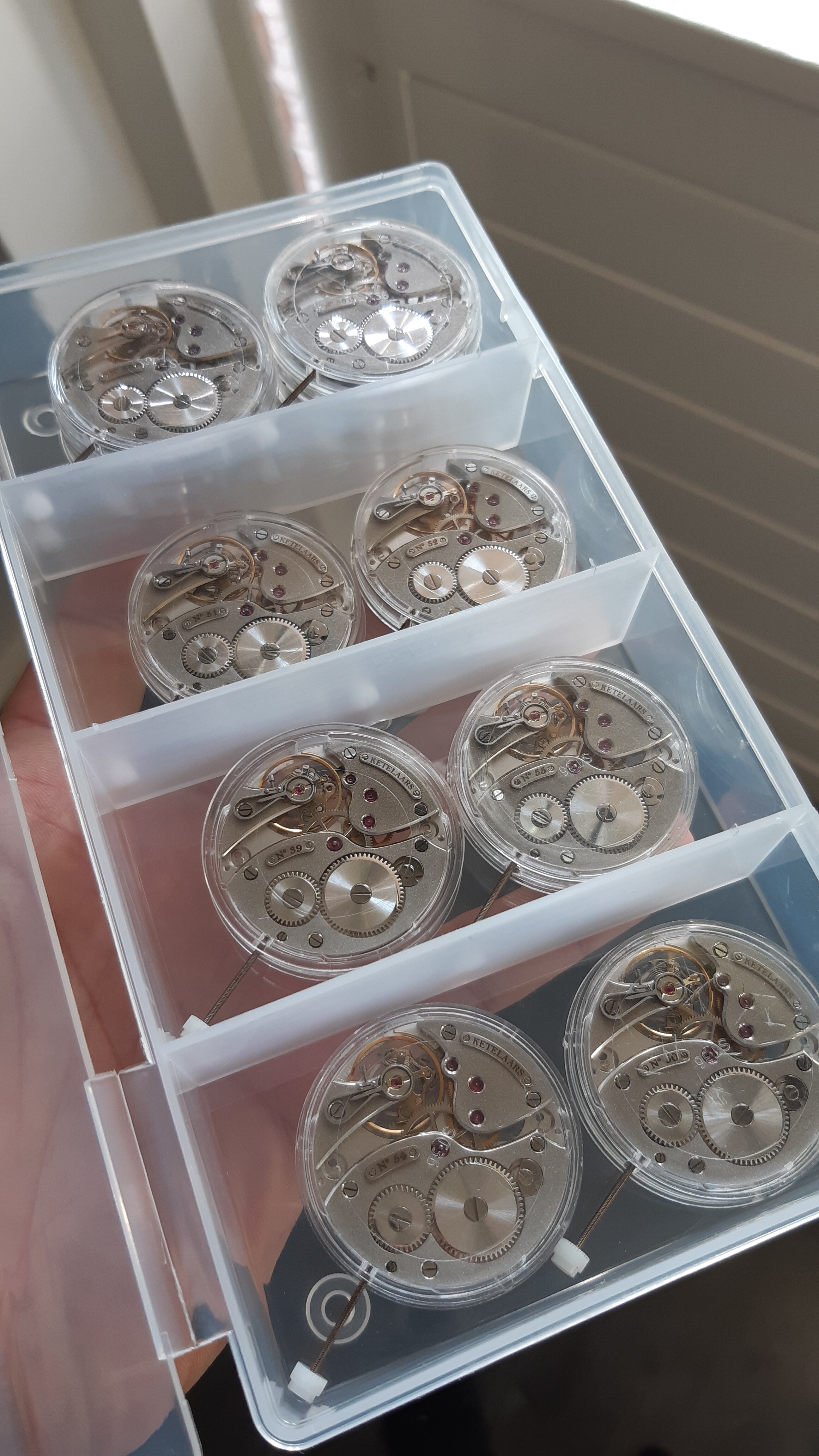

De eerste 10 uurwerken zijn geassembleerd.

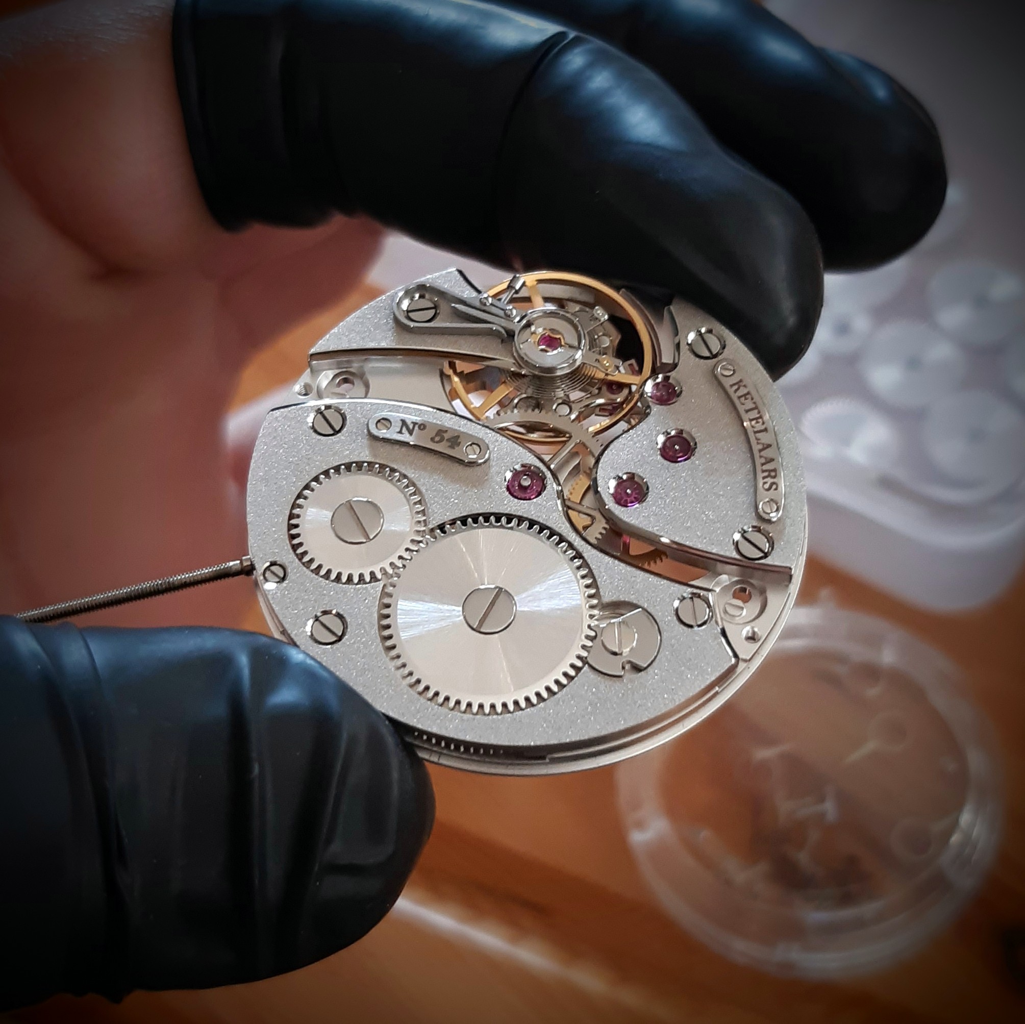

Na 4 dagen door een microscoop te hebben gekeken heb ik mezelf getrakteerd op 2 ontwikkel dagen. Vandaag de Terra Luna verder uit ontwikkeld en een deel van baseplate 2.0 gefreesd. Morgen de bruggen van versie 2.0 frezen en de geartrain testen. :sunglasses::ok_hand:
Hierna ga ik telkens test sub delen frezen uit een messing plaat en als dat deel succesvol is voeg ik de frees bewerking toe aan de main plate. Dit jaar gaat het eindelijk gebeuren :grin::ok_hand:

Wat ziet dat er ontzettend gaaf uit!!! :star_struck:
Blijf je updates posten Stefan, het blijft iedere keer bijzonder om deze inkijk te mogen hebben in wat je allemaal doet.
