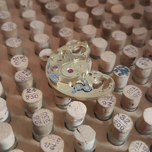

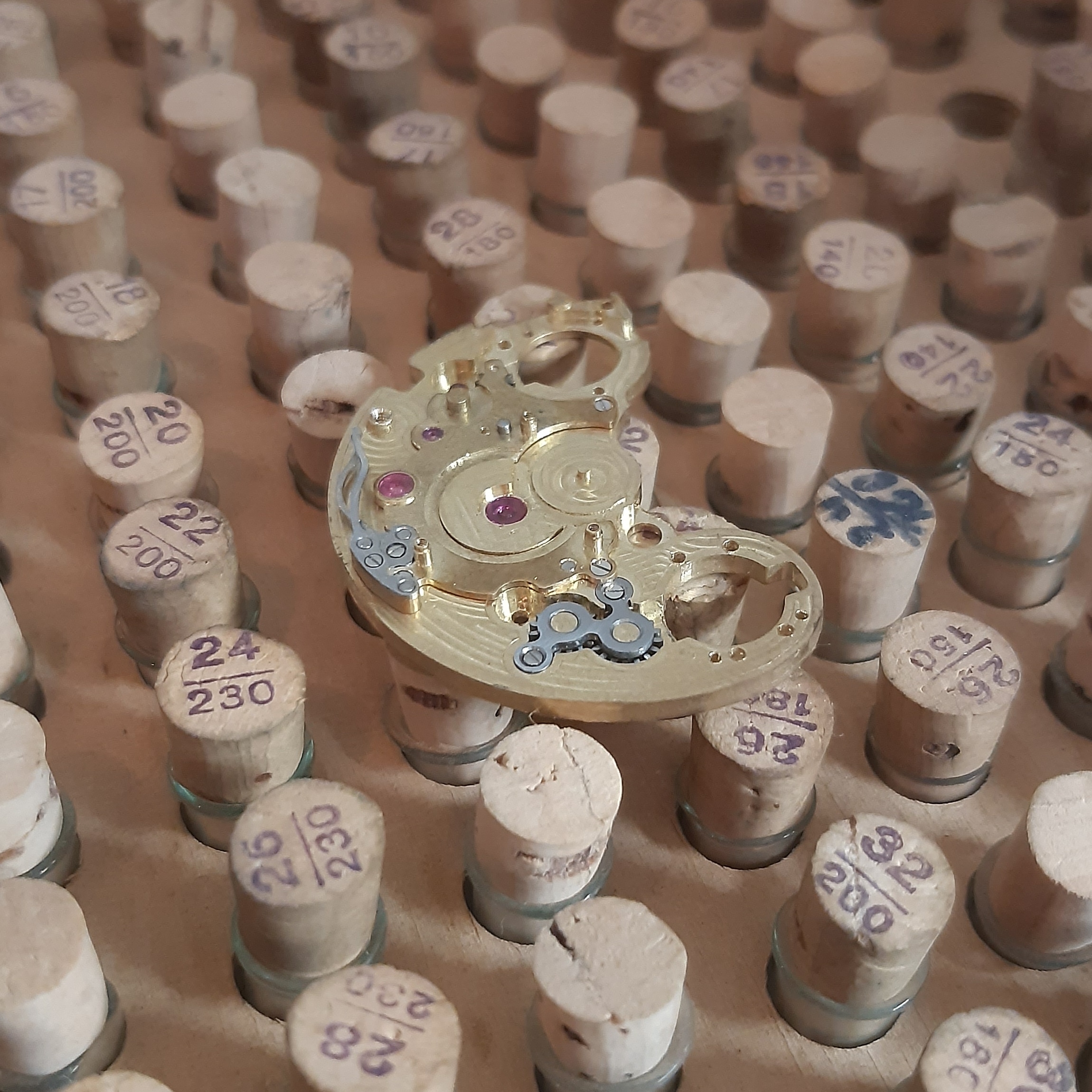

De verzameling onderdelen.
Test complicatie brug.

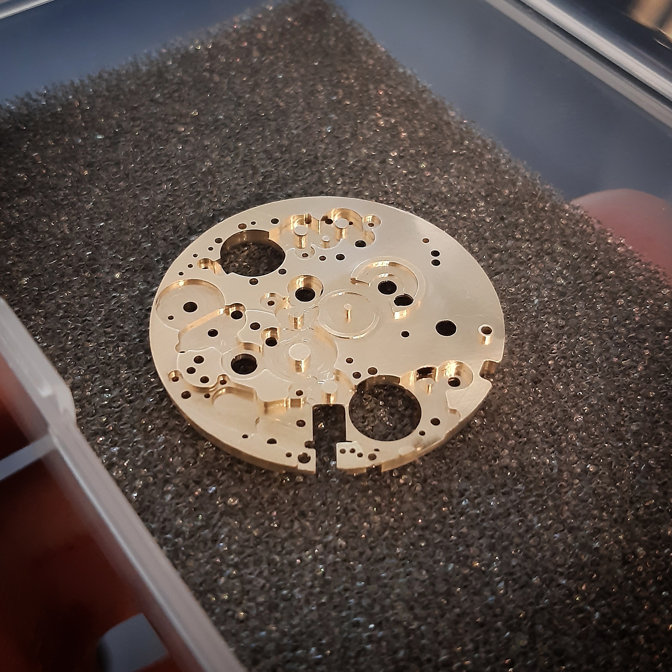

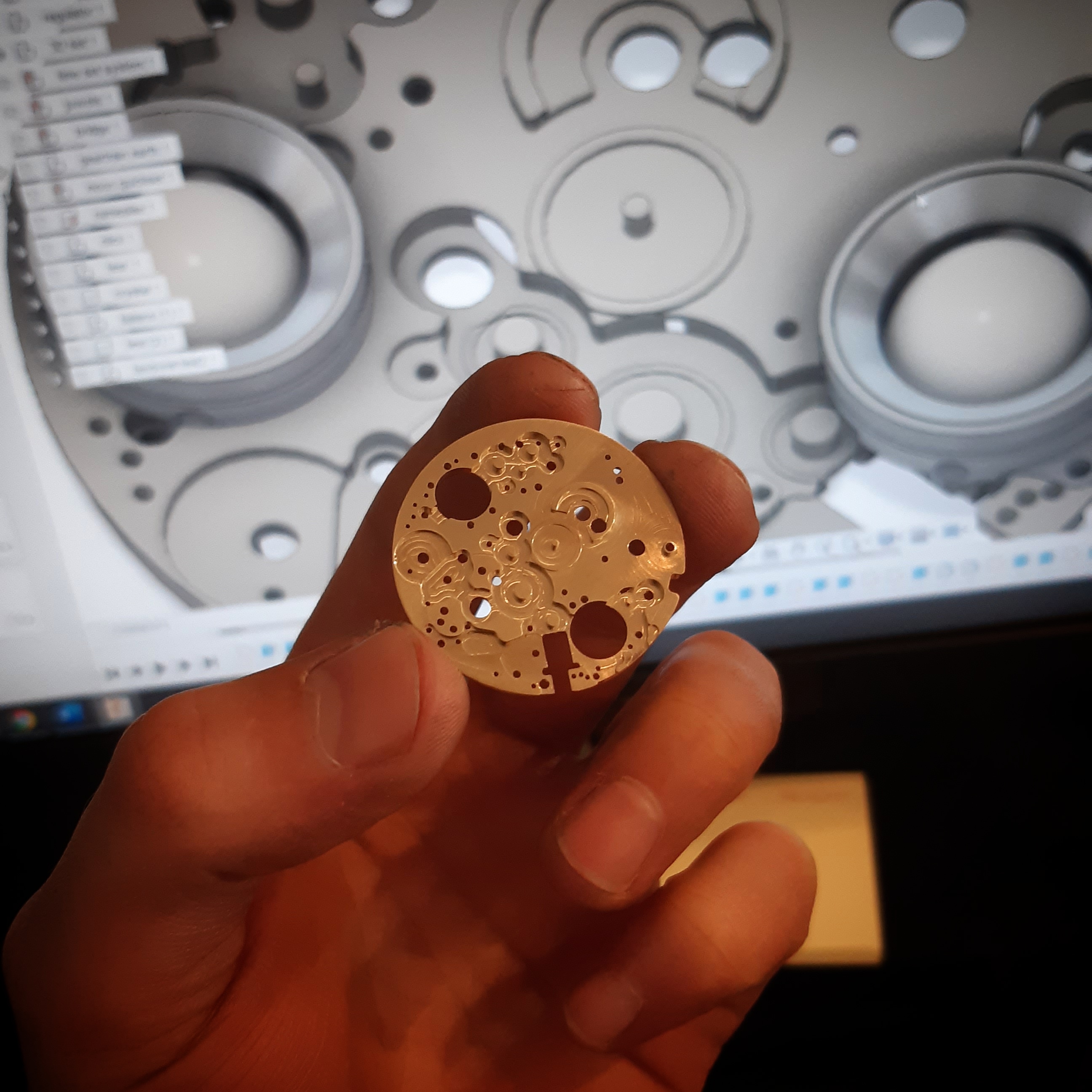

Alles werkt dus ik heb het basis uurwerk opnieuw gefreesd:

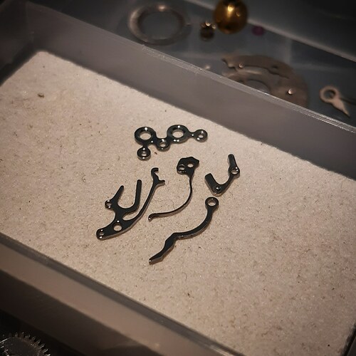

Verder ben ik al begonnen met het afwerken van de onderdelen:

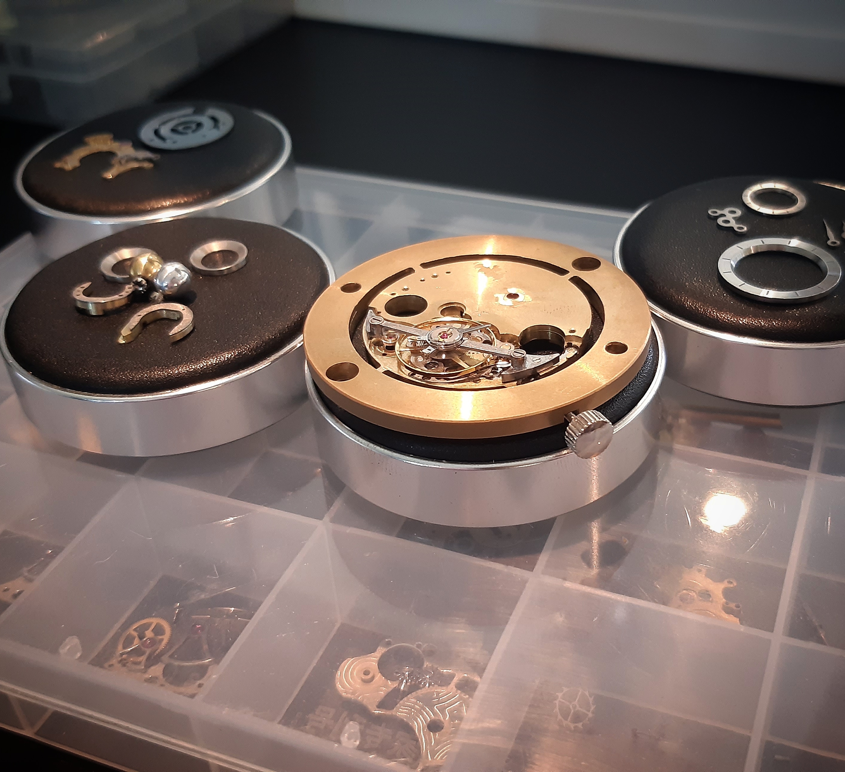

En hoe het uurwerk er nu voor staat.
Echt een gekkenwerk. De gemiddelde schroefmaat is m0.5. ik ben wel blij met mijn zelfbouw freesmachine. Zonder die machine was dit echt onmogelijk geweest. Wel loop ik nu tegen een klein probleem in mijn Z as. Doordat de HF spindel warm wordt na uren frezen zet mijn Z as uit. Dit gaat over 0.05mm (Met warm draaien) het klinkt weinig, maar dat kan desastreus zijn bij de hoofd platina frezen (boven en onder frezen is dan een verdunning van het uurwerk van bijna 0.1mm) op dit moment hou ik hier rekening mee door mijn machine 1 uur warm te laten draaien en mijn programma licht aan te passen. Echter in de toekomst moet ik mijn Z as toch zien te koelen. Van een ijskoude machine tot een warme machine is deze uitzetting zelfs 0.1mm.
Mijn stappenmotoren zijn vele male krachtiger dan nodig, dit in combinatie met step smoothing en lage aanstuur stroom zorgt voor een delta T van 5 graden in mijn X en Y as. hierdoor blijven deze extreem stabiel. Mijn Z as ga ik koelen met peltier elementen in combinatie met water koeling waarbij het water ook weer gekoeld gaat worden met peltier elementen. Hierdoor hoop ik mijn motor temperatuur gedurende het frezen stabiel te houden om de nauwkeurigheid van 0.01mm terug te krijgen in mijn z as bij lange programma’s.

Kun je de spindel niet koelen of zijn er geen watergekoelde spindels. Of een holle spindel waar koelvloeistof doorheen kan lopen?
Ik roep maar wat :grimacing:
Bedankt!
De nauwkeurigheid van een spindel word aangegeven in rondloopnauwkeurigheid. Ik heb veel geld uitgegeven aan een motor+aansturing voor een extreem nauwkeurige motor (nauwkeurigheid van 0.002 mm). Het nadeel is wel dat deze motor lucht gekoeld is via een lucht kanalen systeem die langs en door de motor lopen. Dit werkt goed bij grote machines, echter is mijn kast erg klein en warmt deze motor daarom op tot 75 graden (na uren frezen). Ik ga deze motor via de zijkant koelen om zo de hitte af te voeren naar buiten de machine.
Dit is best wel wat werk, buiten het aansluiten moet ik hier een regelkring voor maken en de PID regeling programmeren, dus grote kans dat ik dit pas aan het einde van dit jaar op ga pakken. Op dit moment door rekening te houden met deze uitzetting kan ik alsnog een hoge nauwkeurigheid halen.
