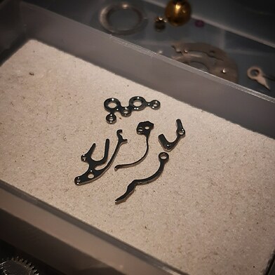

Gisteren was een productieve dag! de maan complicatie is toegevoegd aan het uurwerk en heel de tandwiel trein liep perfect! met nagenoeg geen weerstand werd alles aangedreven. Tot het moment dat ik naar de microscoop liep en het uurwerk van de houder afgleed en een val maakte van 1.5m op het laminaat. Veel onderdelen waren krom, tandwielen waar een slag in zat, bruggen die krom waren. Na een half uurtje hout hakken met frisse zin begonnen aan de herstel en na 5 uur is de complicatiebrug weer in de staat zoals voor de val. :sunglasses: :ok_hand:
Dit is me in al die jaren nog nooit overkomen. Ik kijk tegenwoordig wel uit :rofl:
Understatement… oei!!!
Verschrikkelijk moment lijkt me dat.
Goed dat je, na het nodige afreageren, e.e.a. hebt kunnen herstellen!
Durf het bijna niet te vragen, maar heb je al een foto van het complete uurwerk? :grinning_face_with_smiling_eyes:
