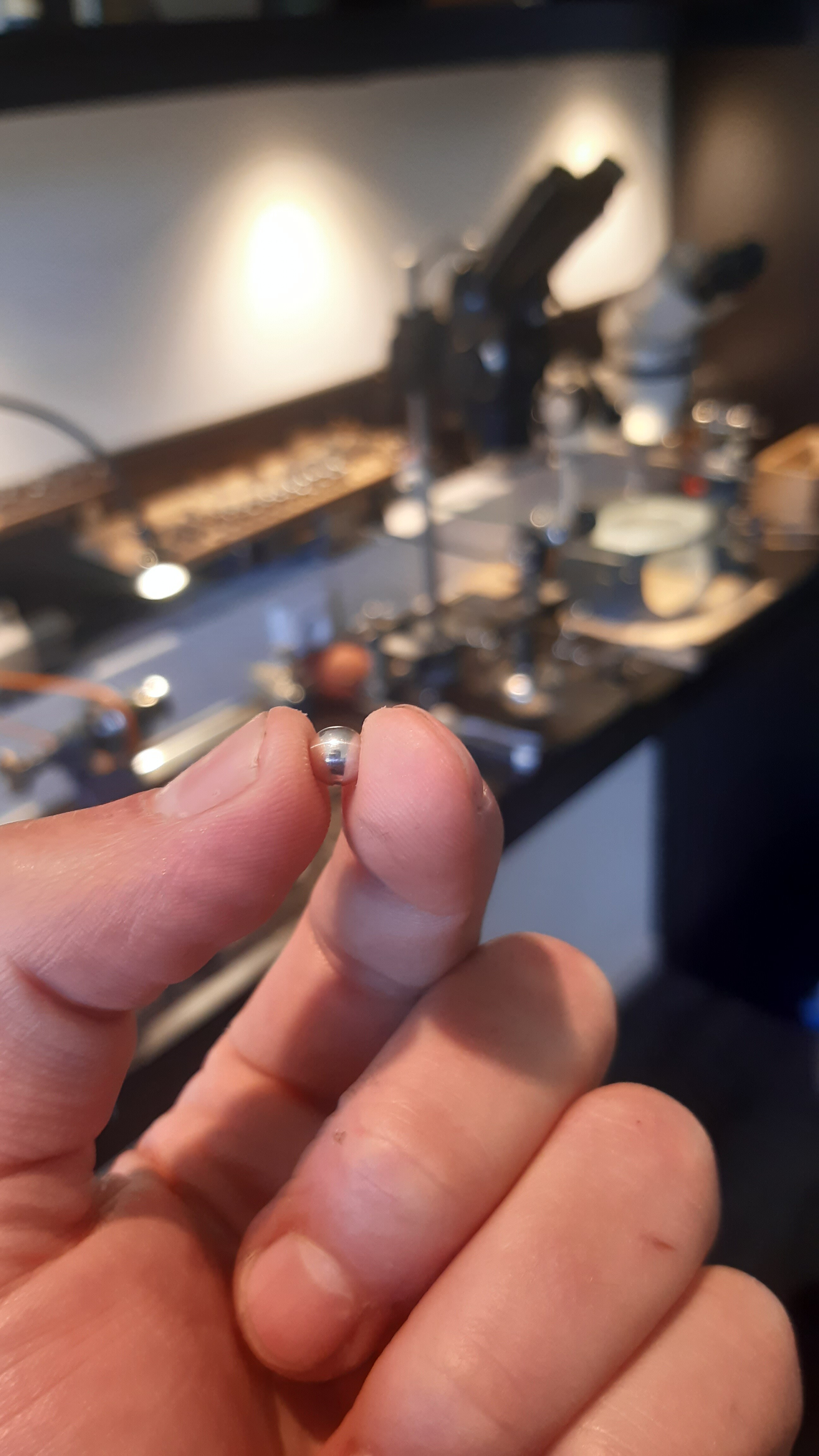

Tijd om de kleinste wereldbol tot nu toe te graveren.
Bizar joh! Dat je in zo’n kleine wereldbol uiteindelijk zoveel detail weet te krijgen in het eindresultaat!
Hoeveel kleiner is deze nu?
Als ik goed lees hier boven 0.5mm

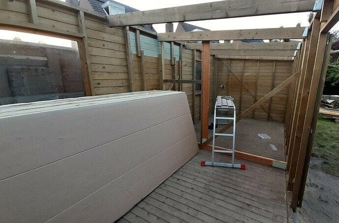

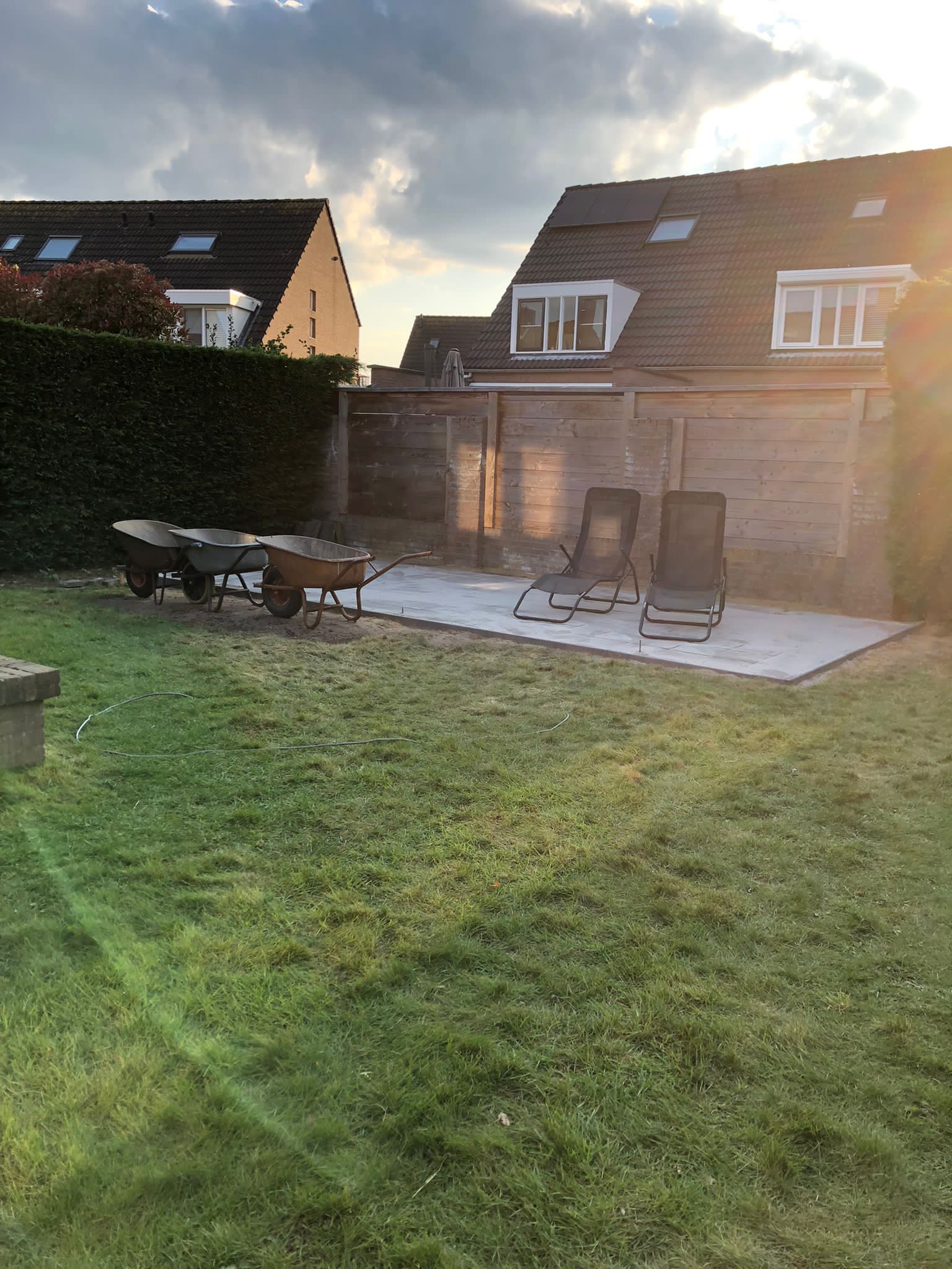

In de avonduren en weekenden ben ik een hok aan het bouwen in de tuin. Hier gaat de 2e werkplaats komen waar de “viezere” werkzaamheden plaats vinden (plating, zandstralen en polijsten).
6 kuub zand weg gegraven, 8 kuub gele zand er terug in gestort. Stoep gelegd, de ruwbouw van het hok er op gezet.
Zo gaat het straks worden:
Goed bezig!!!
Bedankt! Aan het einde van mijn werkdag heb ik altijd nog 1,5uur daglicht over, jammer om daar geen gebruik van te maken :rofl::ok_hand:
Goed bezig. Waarom heb je ramen gemaakt met uitzicht op de schutting?
Dat is een hok wat ik op marktplaats heb gekocht. Dus vanuit een bestaande lay-out pas ik het hok aan. Het idee van dit hok is zo veel mogelijk gebruikte materialen gebruiken.
Check :ballot_box_with_check:
Duurzaam ondernemen bij Ketelaars vastgoed b.v.! Top hoor, leuk om alles te volgen :grimacing:
