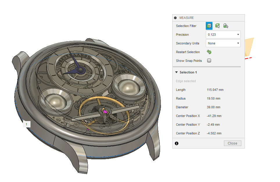

Maar hoe tof zou het zijn als hij al deze complicaties in een 38 of 40mm kast kwijt kan :wink:
Tof… maar dan krijg je wel een dunne case met een uurwerk van 36,6mm :roll_eyes:
Ach Stefan heeft er wel weer een oplossing voor binnenkort :metal::muscle:

Wow, goed bezig, Stefan. Mooie symmetrie zo. Aarde en maan? Hoe dik zou zoiets worden in 39mm?
