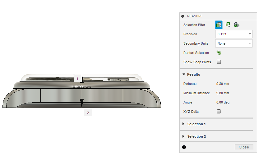

9.8mm dit is een puzzel geweest van ongeveer 2000 uur.
En hier de onderkant:

Heel tof om te zien dat dit dan weer โ€œevenโ€ in Fusion is uitgewerkt. :grin:
Super gaaf om te zien! :+1:
Halleluja! :pray: Dat is een prachtig formaat!
Dat is niet wat mijn vrouw een prachtig formaat vond, maar als ze dat tegen jou zeggenโ€ฆ :grimacing:
Laten we Stefans draadje vrij houden van lulligheid. :wink: En waar het mij aangaat, ik heb het al moeilijk genoeg met mijn kinderpolsjes van 16,5 cm.
Precies dit :point_up: ik probeer in dit topic alleen fatsoenlijke content te posten, laten we de reacties dan ook op niveau houden.
Heel vet ! Volg
Ook dit nieuwe draadje volg ik weer met plezier en ben net zo als anderen echt onder de indruk. Wilde dat simpel even melden. Ook voor mij is net 40mm een ideale maat.

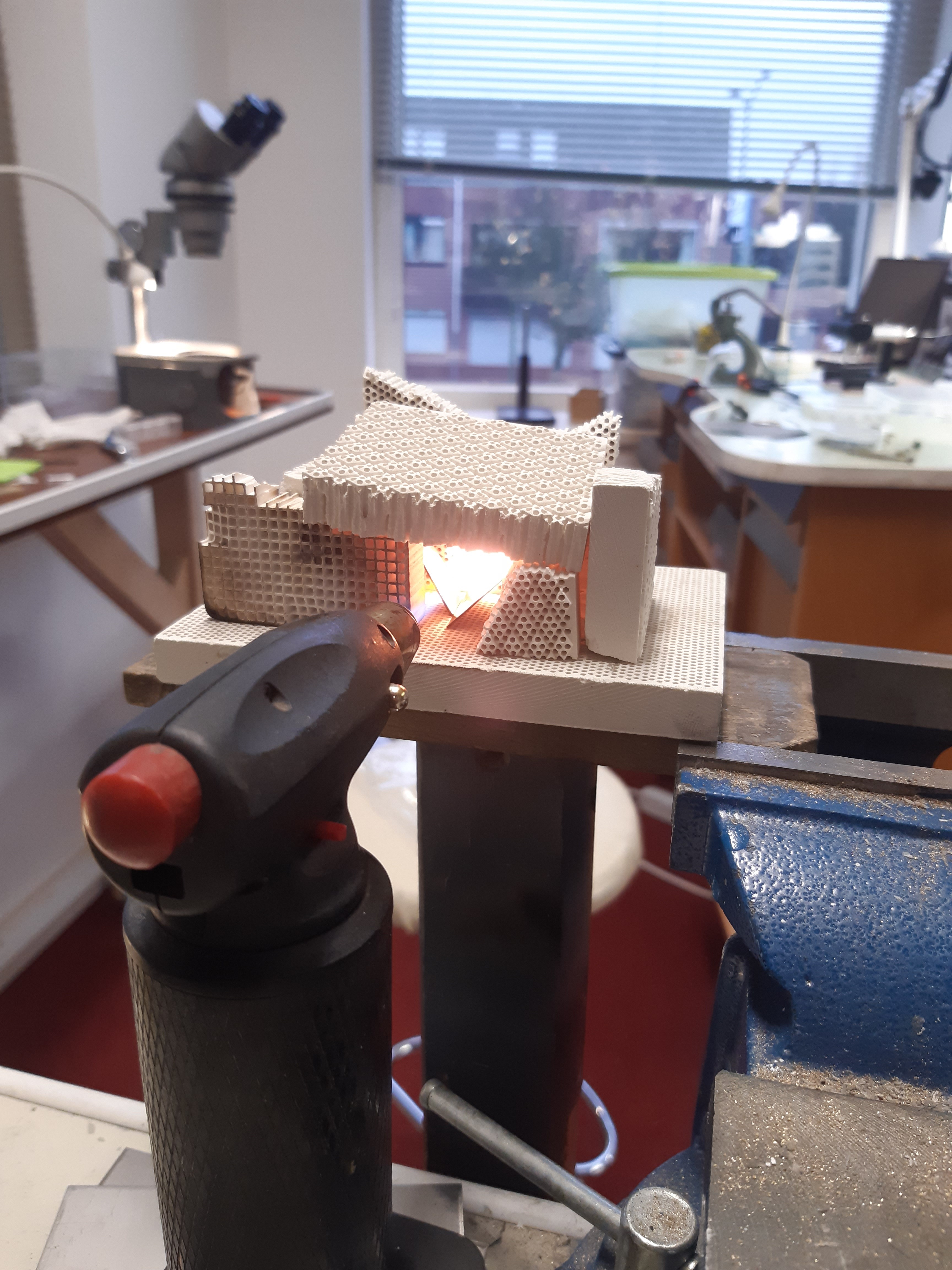

Vandaag trouwens een goede manier ontdekt om high carbon steel/springsteel te zachten.
Zie hier de keramiek iglo
Wat je wil is het materiaal opwarmen en over een lange periode de temperatuur steeds verlagen. De gasfles wordt steeds leger, dus steeds kleinere vlam dus te temperatuur wordt zo steeds lager.
Na ongeveer een uur heb je bruikbaar staal om te frezen. Volgend jaar ga ik hier een nette variant van maken.
Stefan, kijk het huurcontract nog eens na. Mag je wel zo met vuur spelen in die ruimte? Ik krijg er de rillingen van.
Heb niet alles gelezen, sorry.
Maar waarom doe je dit?
Als je staal zo verhit verander je de structuur van het staal en de eigenschappen. Is het niet handig om dan gewoon ander staal te nemen?
Je kan ook staal kopen wat nog getemperd moet worden. Dan kan je het goed bewerken, en daarna de juiste eigenschappen geven door het op de juiste manier te verwarmen en af te koelen.
Hier verschillende soorten staal met gegevens over harden en wat er gebeurt als je het opnieuw verwarmt:
Dat is volgens mij precies het idee. Eerst zacht maken, bewerken en dan weer harden :slight_smile:
