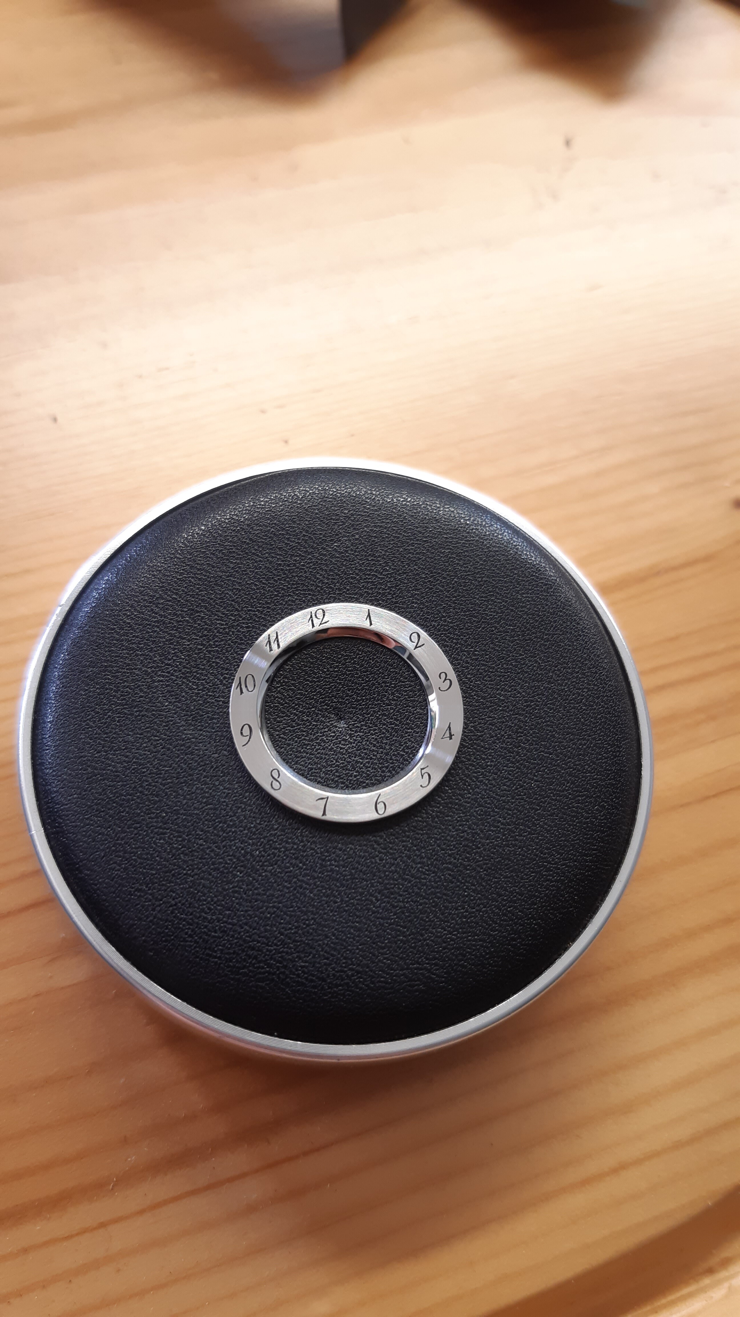

Het resultaat:
:+1: Mooi sierlijk font

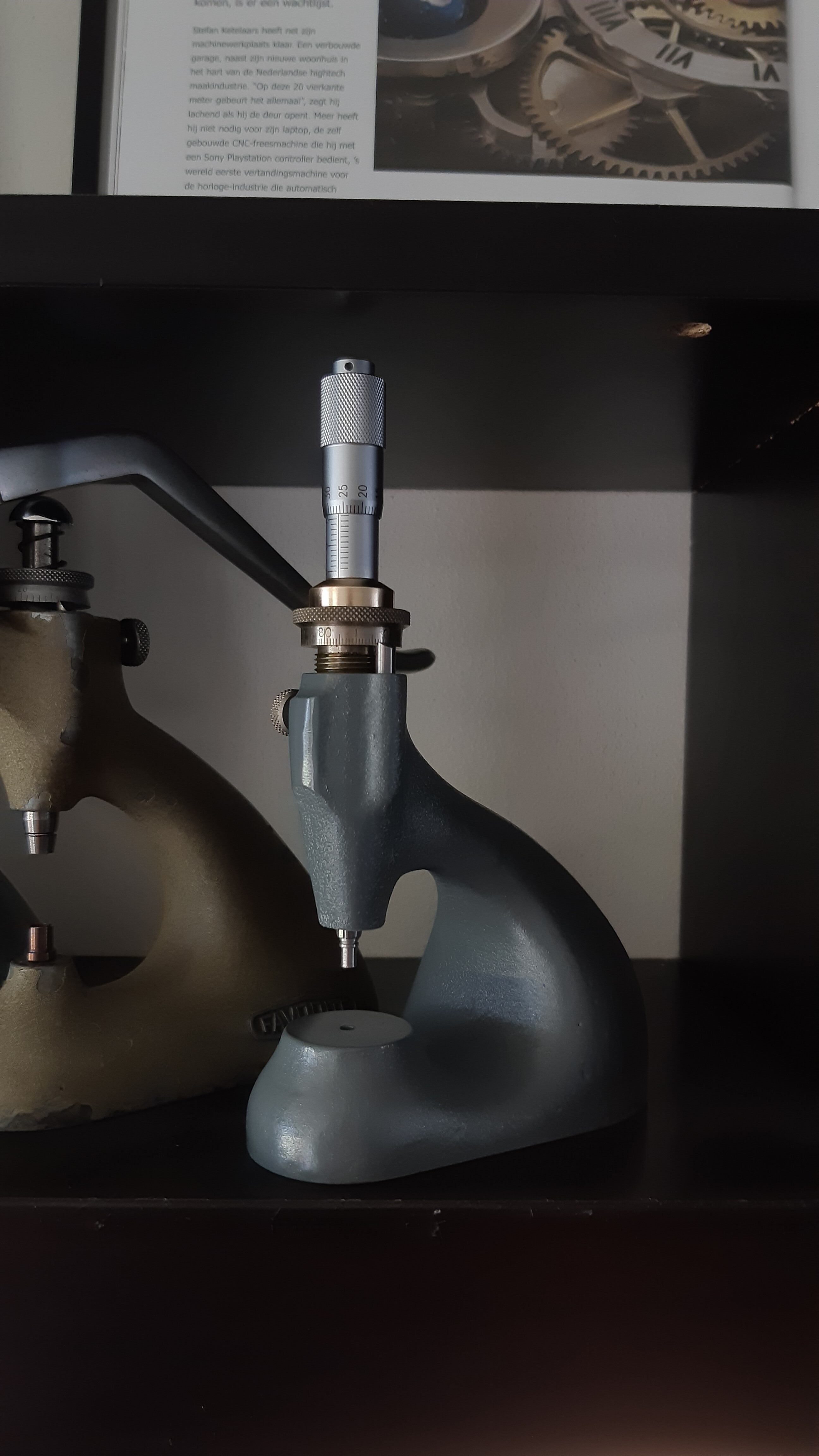

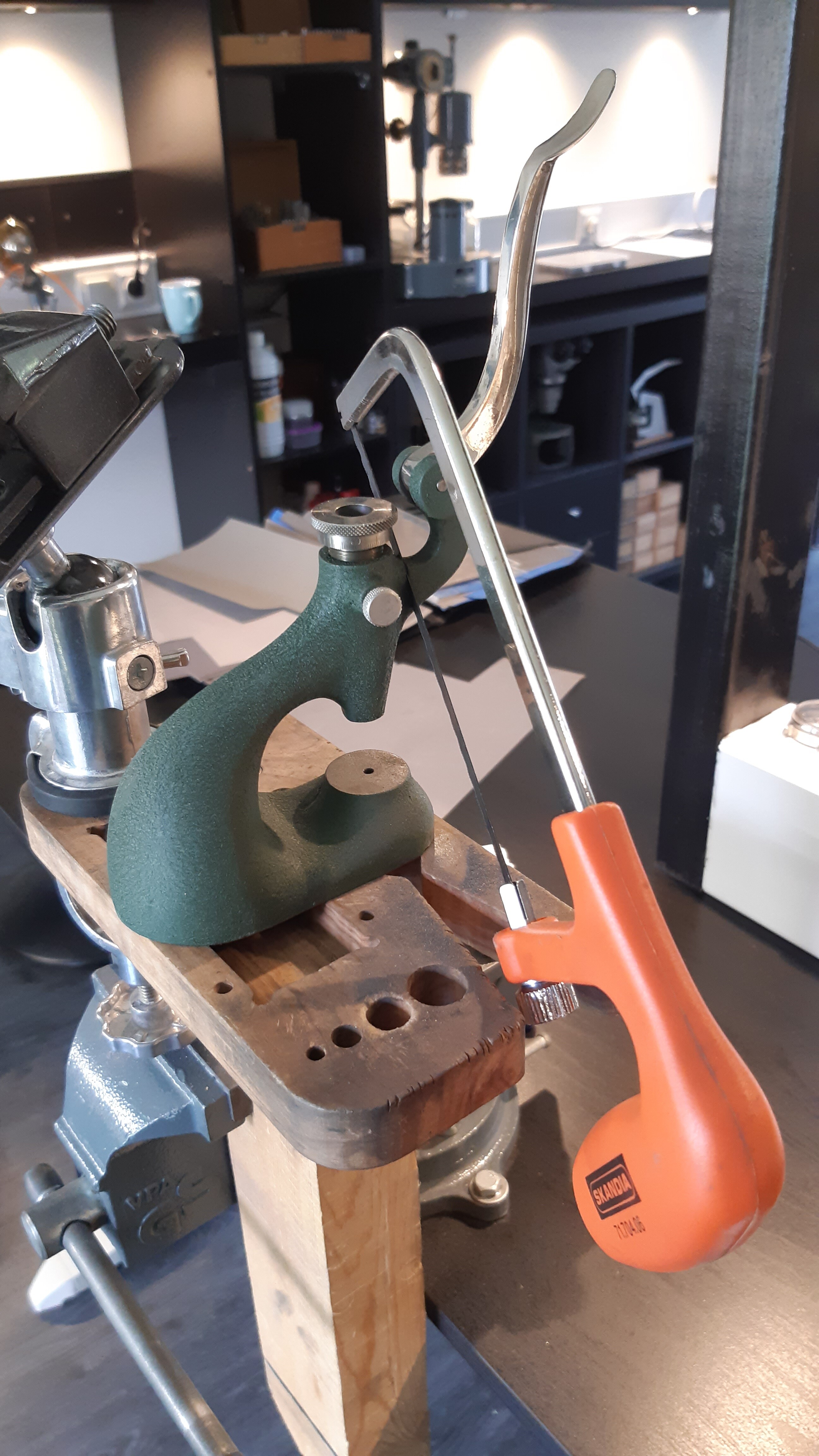

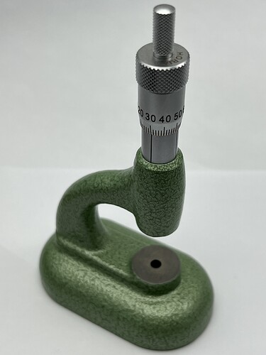

Tijd om weer eens een tool te maken/aanpassen.
Nu uitgerust met een micrometer zodat ik nog nauwkeuriger stenen kan persen.
Ik zocht al best lang naar dit tool, jammer genoeg zie je die nooit aangeboden worden. Vandaar dat ik een donor stenenpers heb gekocht en deze om heb gebouwd.
Ziet er goed uit👍
Mooi gedaan. Maar hoewel ik geen idee heb van de kracht die erop gezet moet worden, vraag ik me toch af of de micrometer daar tegen kan. Normaal komt er geen kracht op de spoed van de micrometer toch?
Een spoed van M0.5 verdeeld over een diameter van 8mm die een druk uitoefent op een lagersteen tussen de 2 en 0.5mm? Daar ben ik niet bang voor.
Lijkt erg veel op het origineel :blush: Top gedaan
Stefan, heb ik het vermoeden, dat de afwijking in je proefuurwerken te maken hebben met de geplaatste stenen en de pers die je tot nu toe gebruikte?

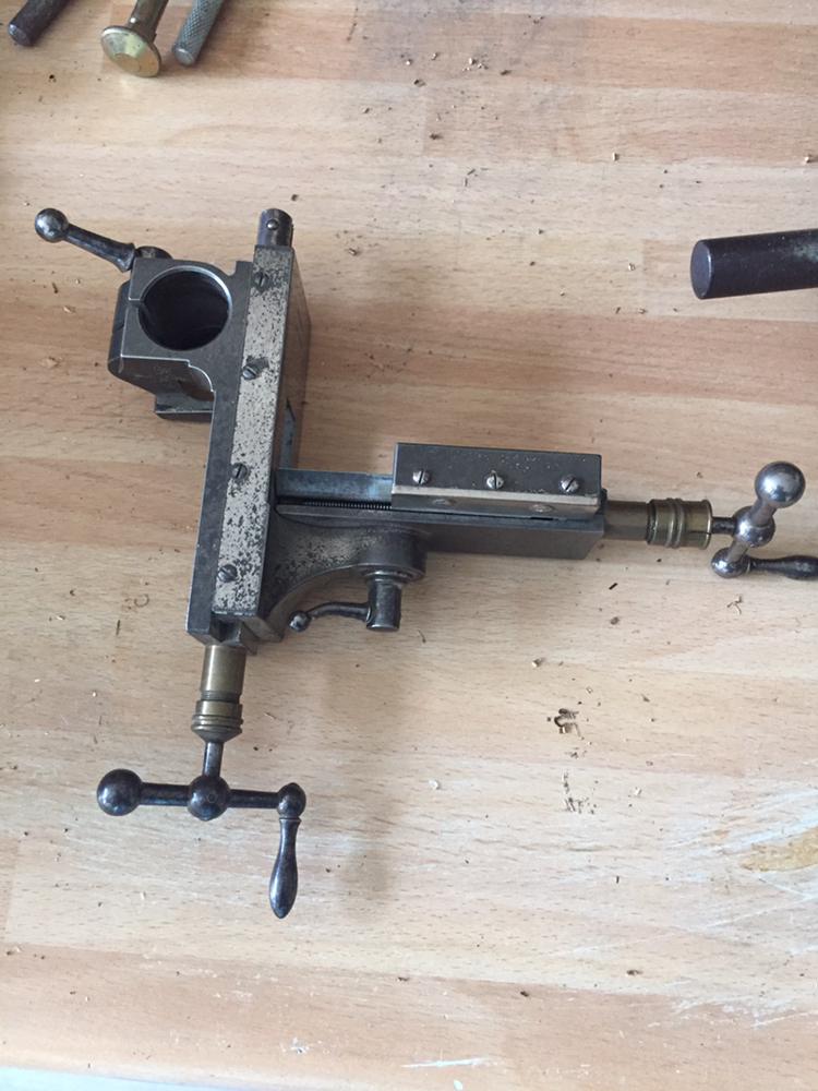

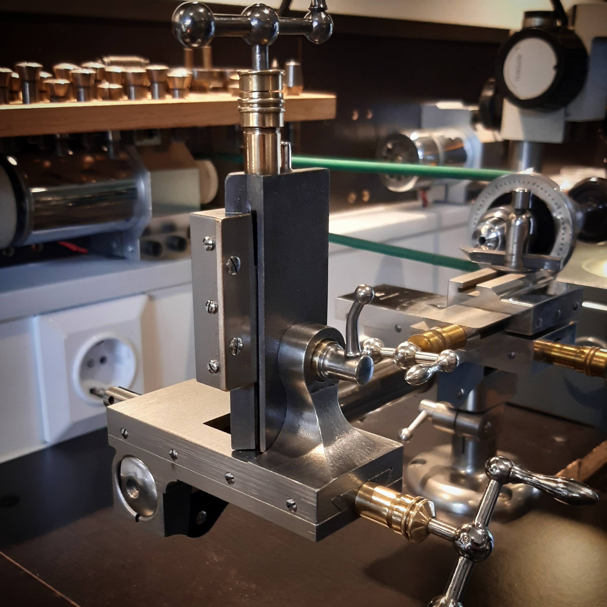

Ik heb nog wat gereedschap ontvangen voor de horlogemakers draaibank wat ik nu aan het opknappen ben. Verder is het vooral productie wat ik aan het draaien ben, dus niet echt spannend.
Voor:
Na:

Weer netjes geworden
