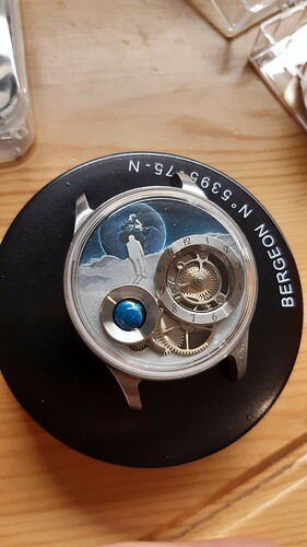

@Bram27 klopt! Dat is mijn ruwe test behuizing die ik alleen gebruik om bepaalde onderdelen uit te lijnen.
Die is nog niet geschilderd, dat bewaar ik voor het laatst, eerst de wereldbol afmaken :love_you_gesture:

Hou je wel rekening met de “klare” en “donkere” kant van de aarde? Volgens de schaduw van het mannetje op de maan, kijkt het ventje naar een 2/3 donkere zijde van de aarde.
Op je foto wordt wel duidelijk wat ik bedoel.
Niks daarvan :rage: :joy: ik probeer het nog beter te krijgen :grin:

Bedankt voor je feedback, maar zoals je ziet heeft mijn poppetje een andere schaduw aangezien het licht bij mijn variant van rechts boven achter de aarde komt.
Ouwe copyright ontwijker :laughing:
Dat bedoel ik juist. Er is volgens mij te veel detail te zien op je aarde, want dat is een 2/3 niet belichtte kant. Maakt voor de rest niet uit hoor, het was enkel mijn eerste gedachte.

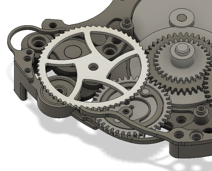

Het is weer Terra Luna tijd, en zoals elk jaar roep ik weer dat dit model dit jaar af komt.

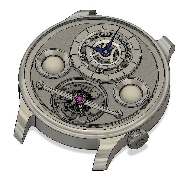

Ik heb met de opgedane kennis van afgelopen maanden de complicatiebrug aangepast en veel verbeteringen doorgevoerd:

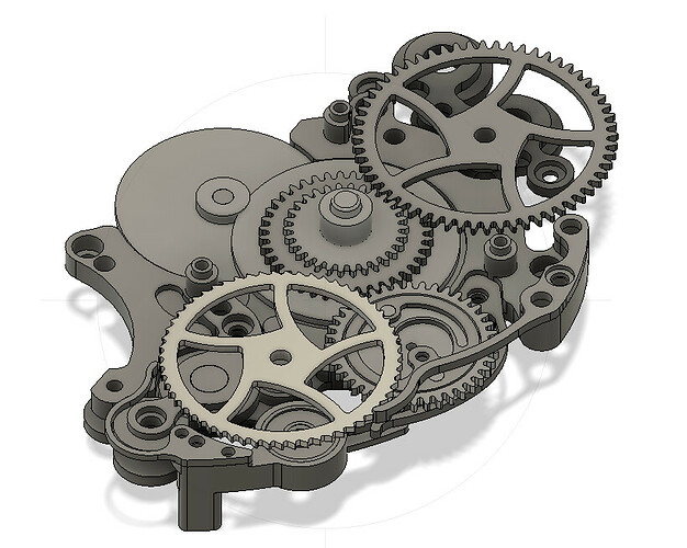

moonphase quickset geredesigned, quickset vereenvoudigd, degelijker gemaakt en een kogellager en minimum en maximum aanslag aan toegevoegd. verder heb ik het tandwiel wat het 59t tandwiel aanstuurt voorzien van een extra component wat de complicatie red zodra iemand de moonphase verzet op een moment dat dat niet mag. verder heb ik de complicatiebrug met 0.2mm verhoogd zodat ik de volledige complicatie aansturing kan maken op deze complicatie brug in plaats van gedeeltelijk op de brug en gedeeltelijk op het uurwerk.
Verder heb ik het onderdeel waar de uren en minuten aanduiding ring op gemonteerd worden aangepast in vorm en ook het 60t en 59t tandwiel. Deze hadden strakke vormen, maar dat paste niet zo goed bij de rest.
Verder ook de 3D maanbrug aangepast zodat het vooraanzicht er wat strakker uit en ziet, en enkele plaatjes aan de voorkant toegevoegd zodat gaten waarmee ik de uurwerkbruggen aan de achterkant monteer niet zichtbaar zijn op de voorkant.
Ik verwacht dat ik nu de meeste kinderziektes er uit heb om een 3e prototype te gaan bouwen.

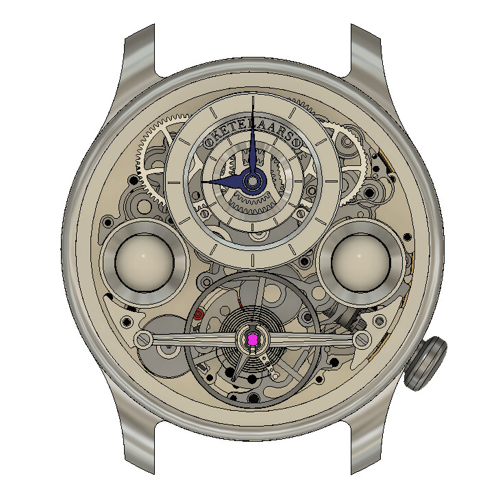

En voor klanten die niet willen gaan voor een drukke voorkant heb ik ook de optie getekend voor een wijzerplaat:
Dit project is echt krankzinnig. Ik snap ook niet waar ik de concentratie vandaan haal al die jaren. Met dit project ben ik echt op de top van mijn kunnen aan het werken.

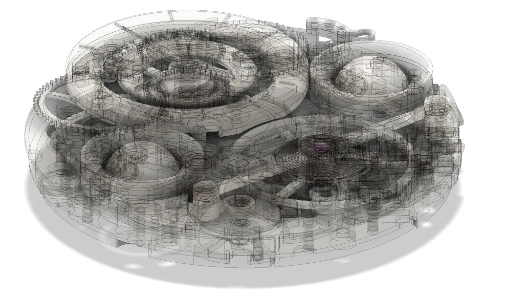

Hier trouwens een mooie foto wat elke lijn laat zien van elk onderdeel. En om elk onderdeel te tekenen gebruik je weer 10x zo veel lijnen en circels.
