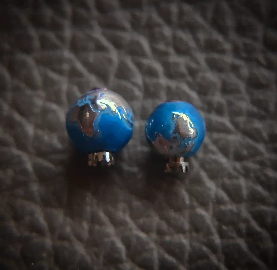

Mooi ontwerp in ontwikkeling. Vraagje: hoeveel mm in doorsnede zijn je zon en maan?
5.5mm, dus nog een stapje kleiner dan mijn gewone wereldbollen.

Die komt in de volgende versie. Daarvoor moet Stefan alleen nog even koude kernfusie op kleine schaal voor elkaar zien te krijgen :innocent:
Geef mij 1 jaar.
Precies :muscle: :muscle: :muscle:
Kom op dat red je ook wel in 6 maanden😀

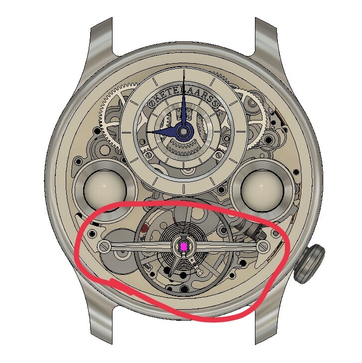

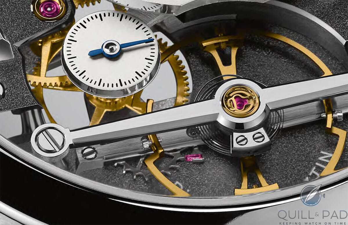

Op een of andere manier hebben de Chinezen onderstaande brug (geen idee hoe zoiets echt heet) voor mij echt verkloot, als ik een horloge zie met zo’n brug krijg ik altijd een aliexpress gevoel, ongeacht de prijs of uitvoering.
Ik weet dat ik nu echt aan het vloeken ben in de kerk, kan er ook niets (meer) aandoen.
Bij deze mijn excuses :innocent:
Ben wel benieuwd naar het geheel, hopelijk kan jij mij weer waardering geven voor deze constructie.
Altijd aan aliexpress denken is ook niet goed voor de gezondheid/ mensheid
Geloof mij maar dat deze brug je niet aan Alie express doet denken :stuck_out_tongue_winking_eye:

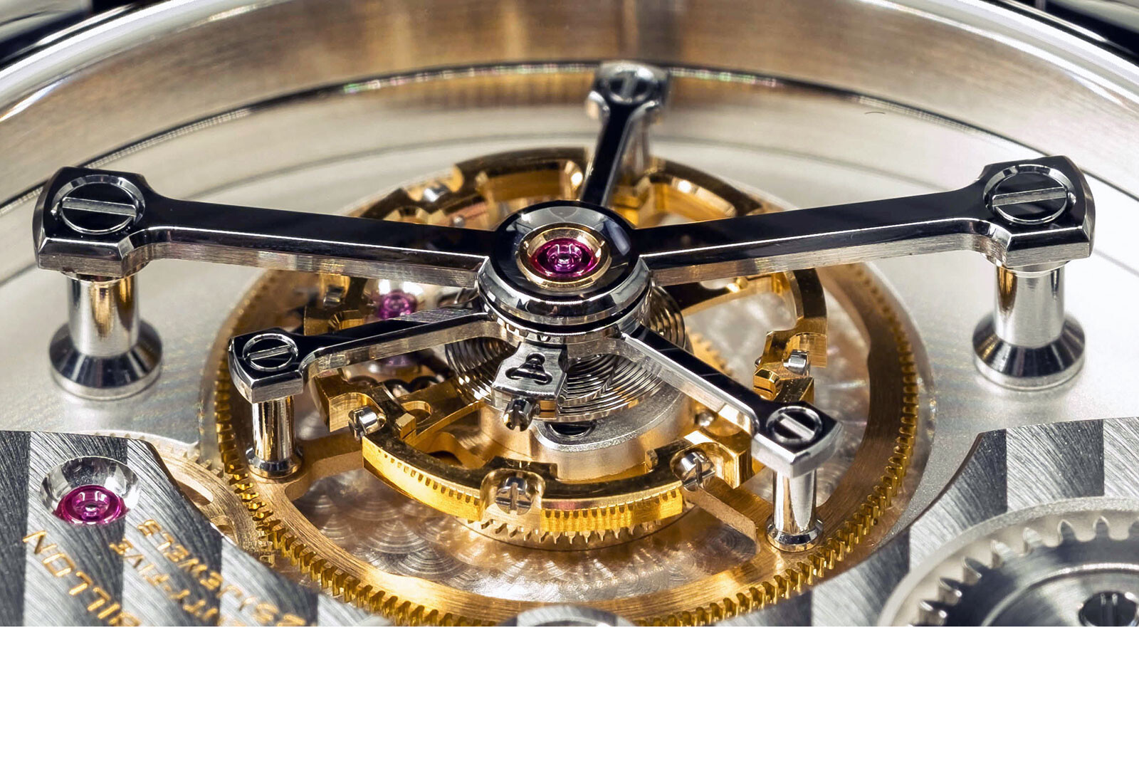

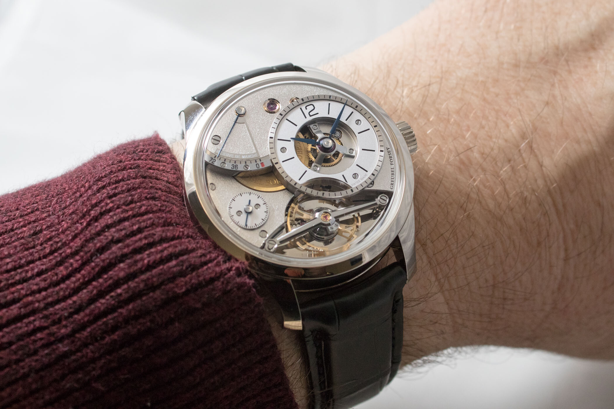

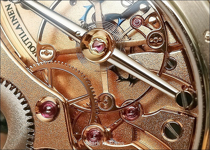

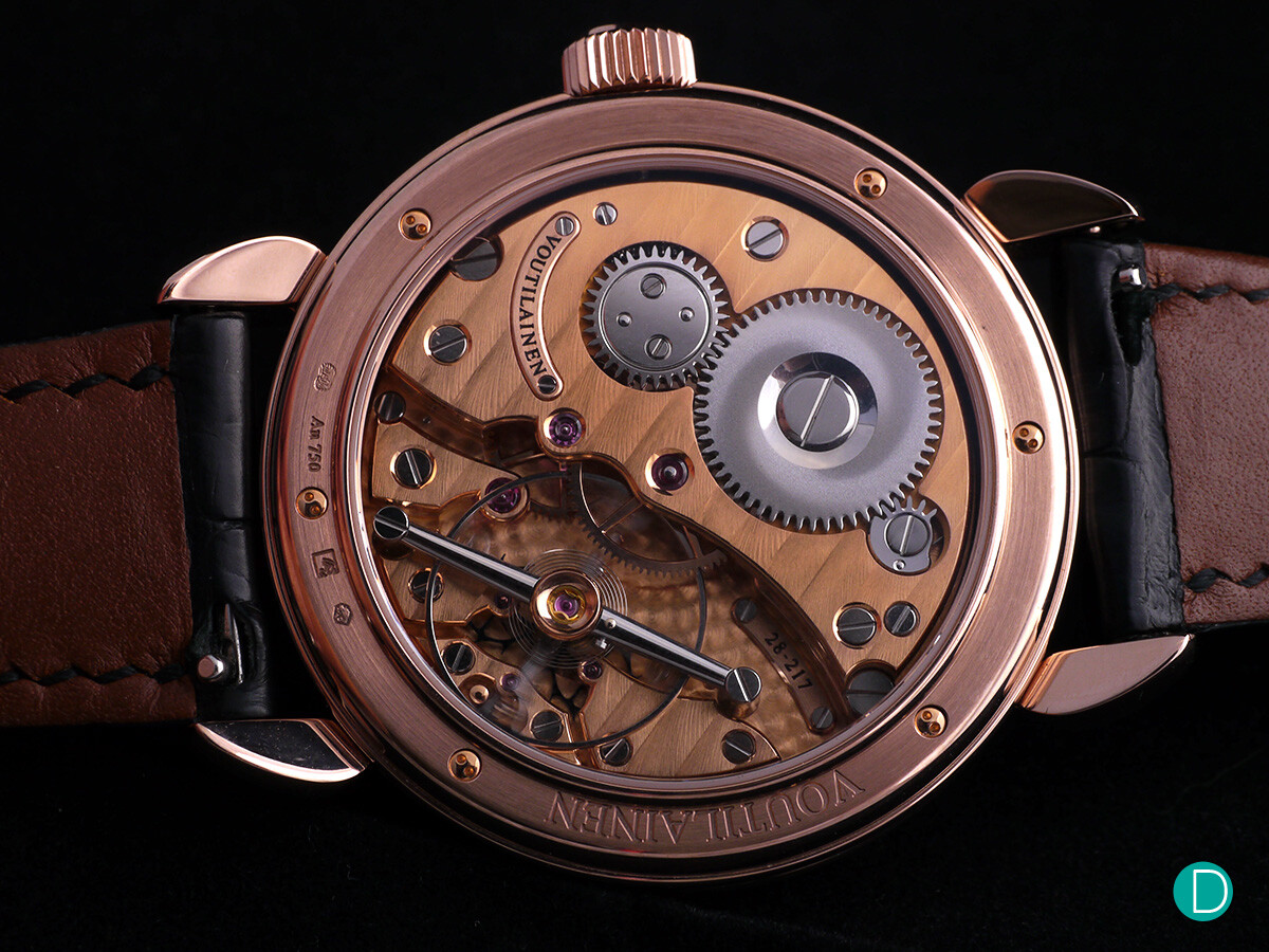

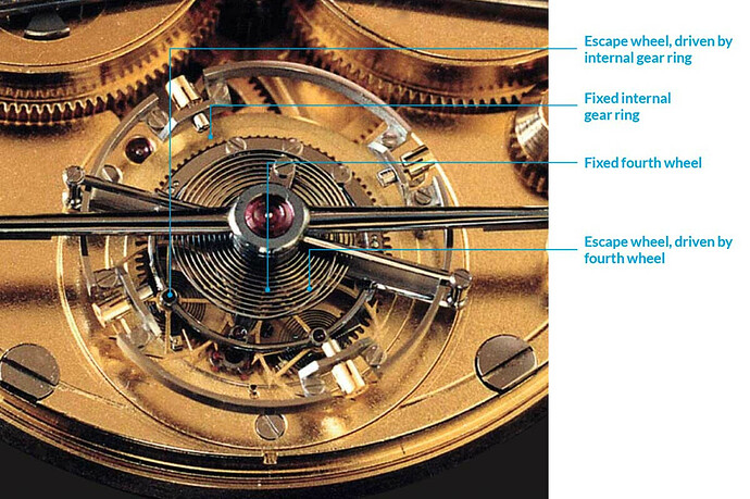

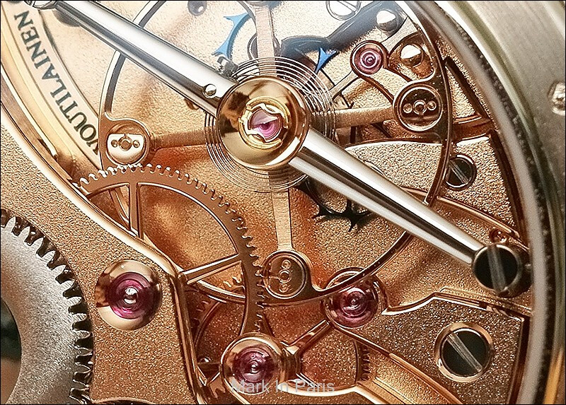

Hier wat voorbeelden van de top der horlogerie:
Greubel Forsey
Voutilainen
Gewoon een mooi voorbeeld.
George Daniels pocketwatch
Ik heb me eerder afgevraagd hoe stabiel zo’n brug is die alle contactpunten in een rechte lijn heeft. Torsiekrachten gaan in theorie veel meer effect hebben daar, maar geen idee of dat in de praktijk iets uitmaakt. :thinking:
Die brug gaat nergens heen, deze is namelijk gehard tot rockwell 65. (Ik gebruik hier O1 toolsteel voor) verder is de balans dusdanig licht dat deze geen grote kracht uit kan oefenen op de balansbrug, buiten dat heeft de balans ook nog middelpuntvliedende kracht wat zijwaartse kracht tegenwerkt.

Komt nauwelijkt torsie op. De balans draait op twee lagers, die brengen geen torsie over, alleen krachten.
Sterker nog, als de brug geknikt is zoals het één na laatste voorbeeld dat Stefan laat zien gaat hij bij verticale krachten juist torderen omdat de kracht niet mooi tussen de bevestigingspunten aangrijpt. :sunglasses:
