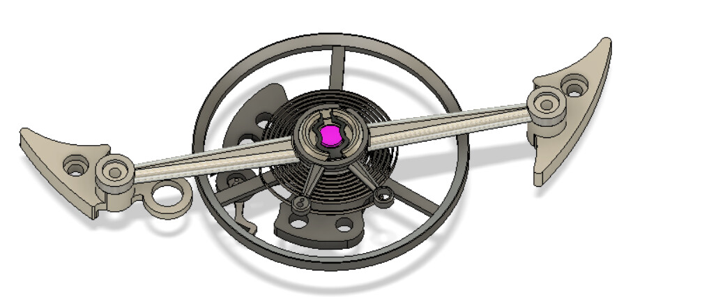

Mooie foto komt nog wel, Het goede nieuws is dat de complicatiebrug werkt!

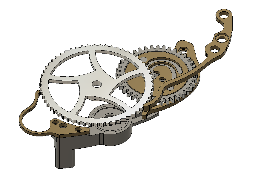

Het mechanisme hier boven bestaat uit 48 onderdelen
Hier het systeem:
Elk onderdeel wat goud is is gemaakt van high carbon steel wat ik gehard heb,
(verhitten tot oranje en daarna snel in olie afkoelen) hierna ontlaten met een temperatuur van 500 graden. Het process hierboven beschreven zorgt er voor dat de onderdelen nog steeds hard zijn en niet van vorm veranderen zodra deze ingedrukt worden en tegelijkertijd flexibel zijn (en een extra win is dat deze een mooie donker gouden kleur hebben)

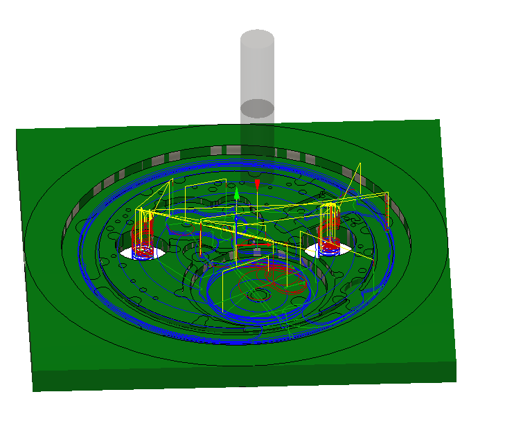

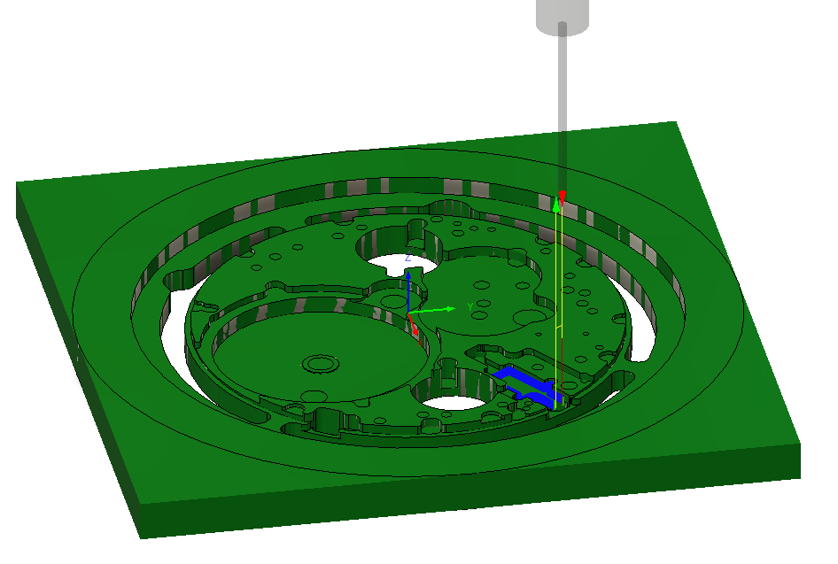

Een kijkje in de CNC keuken:
Ik heb zojuist main plate versie 5 getekend en deze ga ik vandaag frezen.

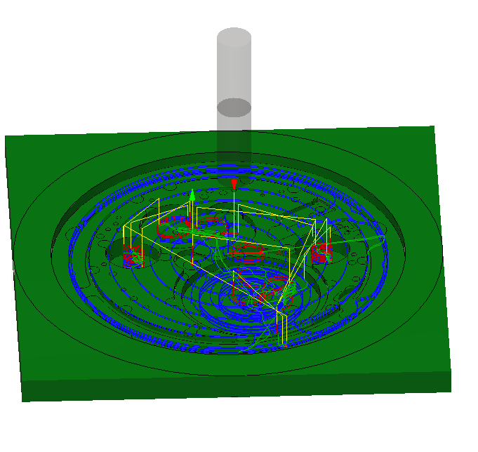

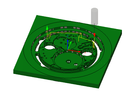

Hier de volgorde hoe ik dit frees, Eerst zo veel mogelijk materiaal weg halen in zo min mogelijk tijd, dit komt neer op een 4mm frees en materiaal graven. hier laat ik 0.05mm materiaal te veel staan.

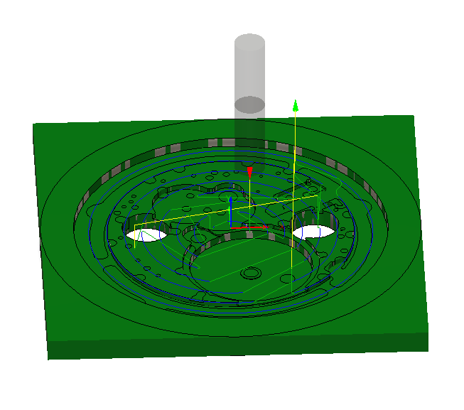

Hierna op lage snelheid de laatste 0.05mm weg frezen met een frees van 4mm
Dan is het resultaat bijna perfect, hierna poets ik het laatste beetje materiaal nog weg aan het bovenaanzicht om de laatste paar braampjes weg te krijgen.

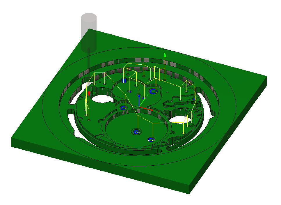

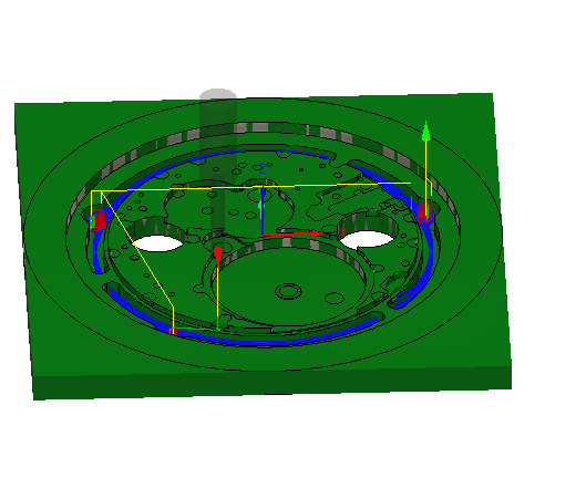

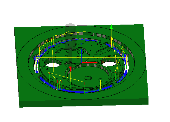

Hierna monteer ik een 1.5mm frees en graaf ik de zijkanten weg en plaatsen waar de 4mm frees niet kon komen en laat ik op deze plekken 0.05mm stock staan:
Nafrezen 1.5mm

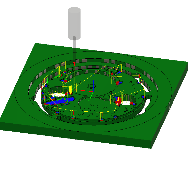

Hierna monteer ik een frees van 1mm en frees ik het laatste beetje materiaal weg waar de voorgaande frezen niet konden komen.
Vervolgens monteer ik een frees van 0.7mm en frees ik de lagersteen, schroef en as uitlijn pockets.
Ik doe dit in een bewerking met 1 soort frees om ten opzichte van elkaar de meest nauwkeurige uitlijning te krijgen.
Nog een pocket frezen waar de stem in gemonteerd gaat worden.
En als laatste bewerking een frees van 0.4mm voor de pockets waar de 0.7mm frees niet kon komen:
In het begin laat ik mijn machine 2 uur warm draaien om de meeste onnauwkeurigheid er uit te hebben door uitzetting van warmte in de assen. Hierna vlak ik mijn werkgebied om een perfecte vlakke ondergrond te hebben ten opzichte van deze uitzetting. Hierna calibreer ik de frees tussen elke bewerking in om de laatste onnauwkeurigheid er uit te halen.

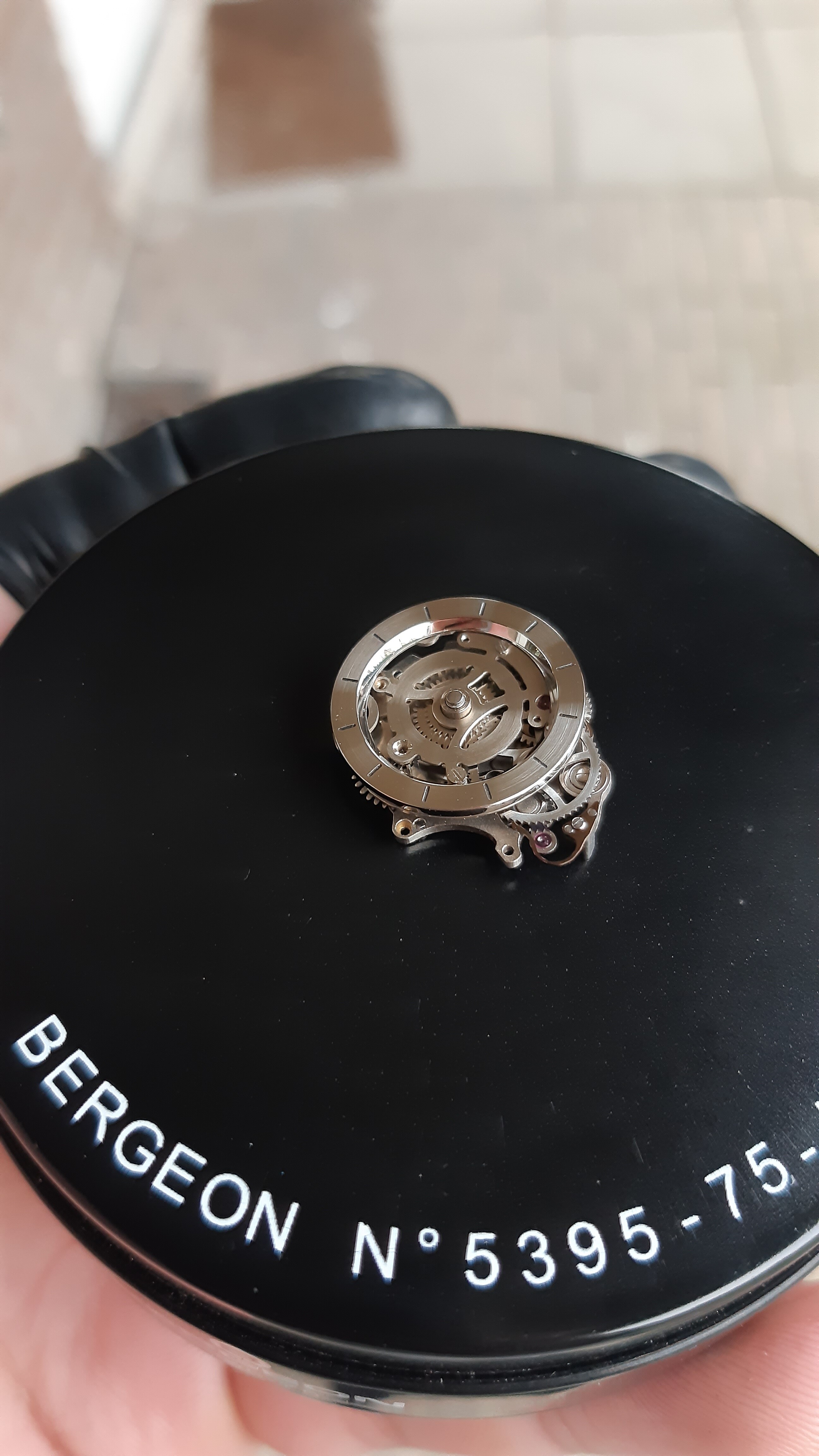

Het uurwerk tikt!!
Eindelijk na 5 jaar werkt alles!
Nu is het nog een kwestie van elk onderdeel afwerken tot perfectie.

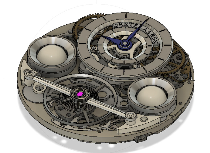

In mijn test variant balansbrug had ik de standaard ETA6497 chaton en regulator pennen gemonteerd, echter is dit enorm zonde aangezien dit veel ruimte in beslag neemt (het mooiste is om de balans visueel zo groot mogelijk te hebben) door de chaton in diameter te verkleinen en nieuwe regulator pennen te frezen is dit te realiseren, hierdoor is meer van zowel de balans als de veer te zien.
Verder heb ik in mijn test variant een gemodificeerd ETA anker gebruikt, dit heeft niet de x factor vandaar dat ik deze in de toekomst (bij het produceren van klanten modellen) ook ga maken, de ankerstenen neem ik dan over van de ETA variant.
