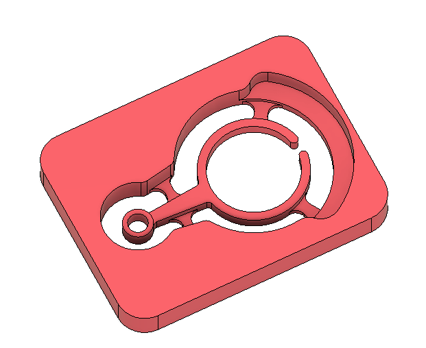

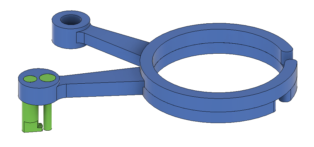

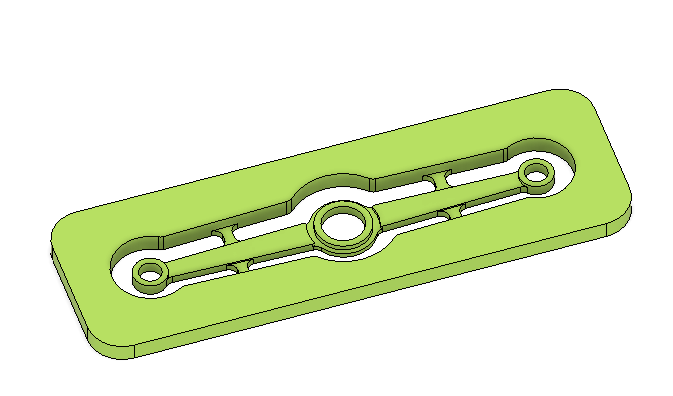

Het ontwerp voor de regulator pennen is af.
Een pen heeft een pers passing op de balansbrug, hiermee kan je de beat error afregelen, het uiteinde van de balansveer heeft een verlijmde pen van 0.7mm deze monteer ik met een fijne pas persing in de body zodat deze nog wel licht kan roteren maar niet van positie kan veranderen tijdens het bewegen van de balansveer.

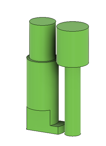

De andere pen heeft een pas persing op de chaton, hiermee regel je de nauwkeurigheid af van het uurwerk. Op het uiteinde heb ik een nieuw systeem ontworpen om de balansveer op zijn plaats te houden, hiervoor draai ik 2 pennen die ik met een pers passing monteer in body. De binnenste as heb ik een diameter gegeven van 0.2 mm, de reden hiervoor is om de balansveer met het inademen zo min mogelijk te belemmeren. De buitenste pen word vanuit de onderkant geperst en kan ik roteren om zo de balansveer op te kunnen sluiten tussen de 2 pennen.

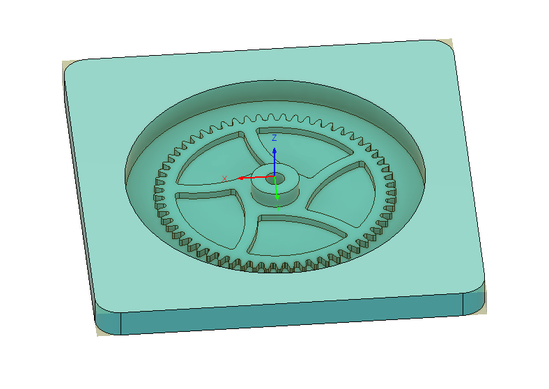

Vandaag ga ik het 60t tandwiel frezen voor de globe complicatie
Compaspen voor de beat error is gisteren gevreesd en de passing op de balansbrug is echt perfect (nauwkeurig op 0.01mm)
