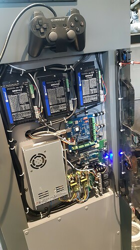

24c60693feda358ab7fbba3aa11c4e1e246ef2c9_2_281x500Is dat nu een game-controller?
Ja klopt! een PS2 controller, ligt lekker in de hand en werkt gewoon super als ik handmatig de assen moet bewegen, ik gebruik de linkerkant om de x en y as te bewegen, de 1 en 3 om de z as te bewegen en de rechter joystick om de snelheid aan te passen.
Overigens, stuk voor stuk mooie posts, de laatste 50. Enorm interessant om te zien hoe je dingen aanpakt. Een PS2 controller… Als die kaduuk gaat, is hij ook PS4/5 compatible? :slight_smile:
Ik heb destijds een nieuwe pcb gemaakt en gemonteerd aan de binnenkant van de ps2 controller, dus ik verwacht niet dat die kapot gaat.

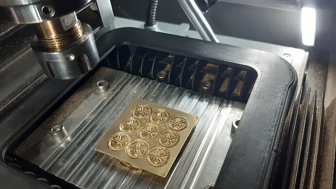

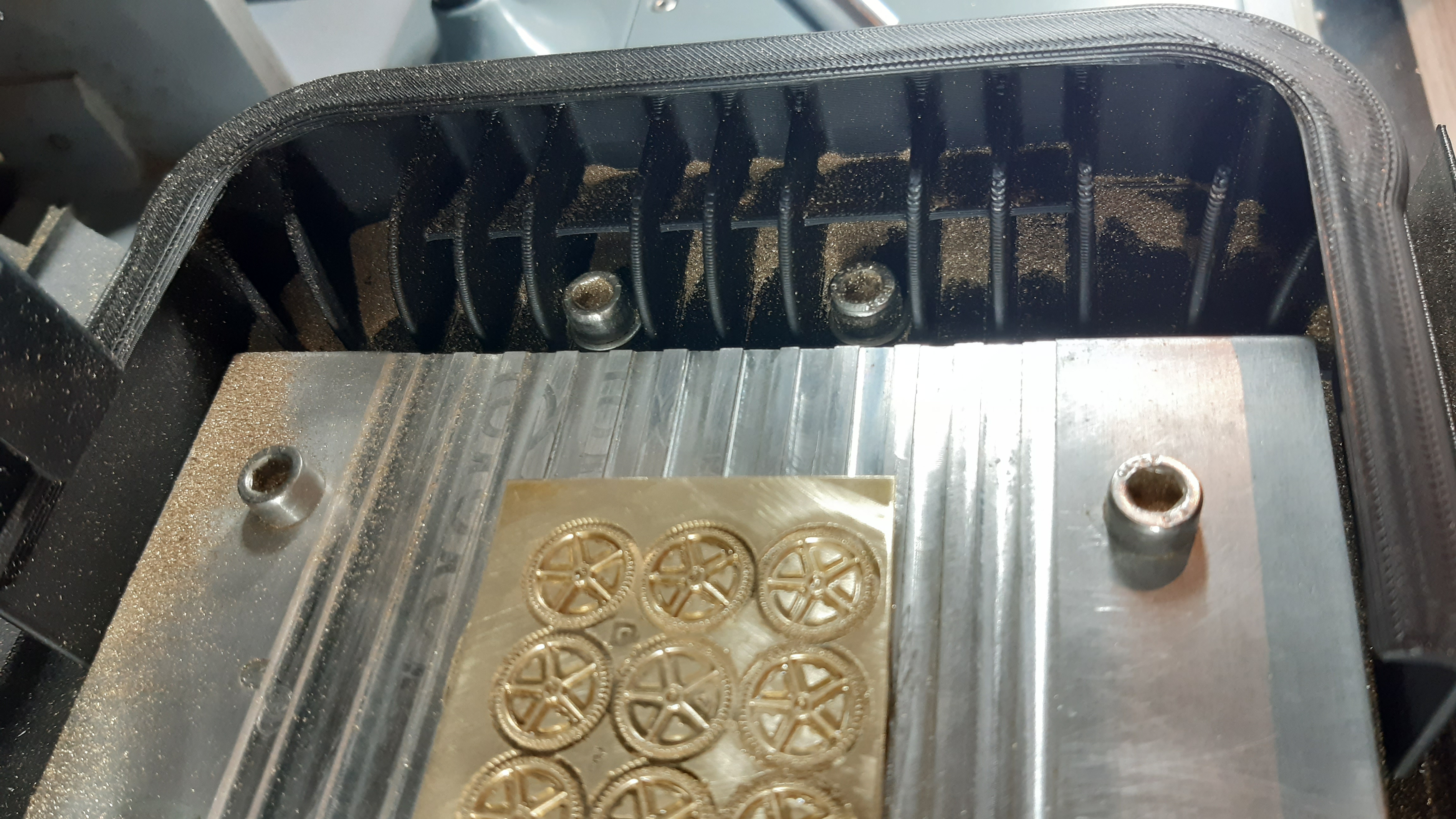

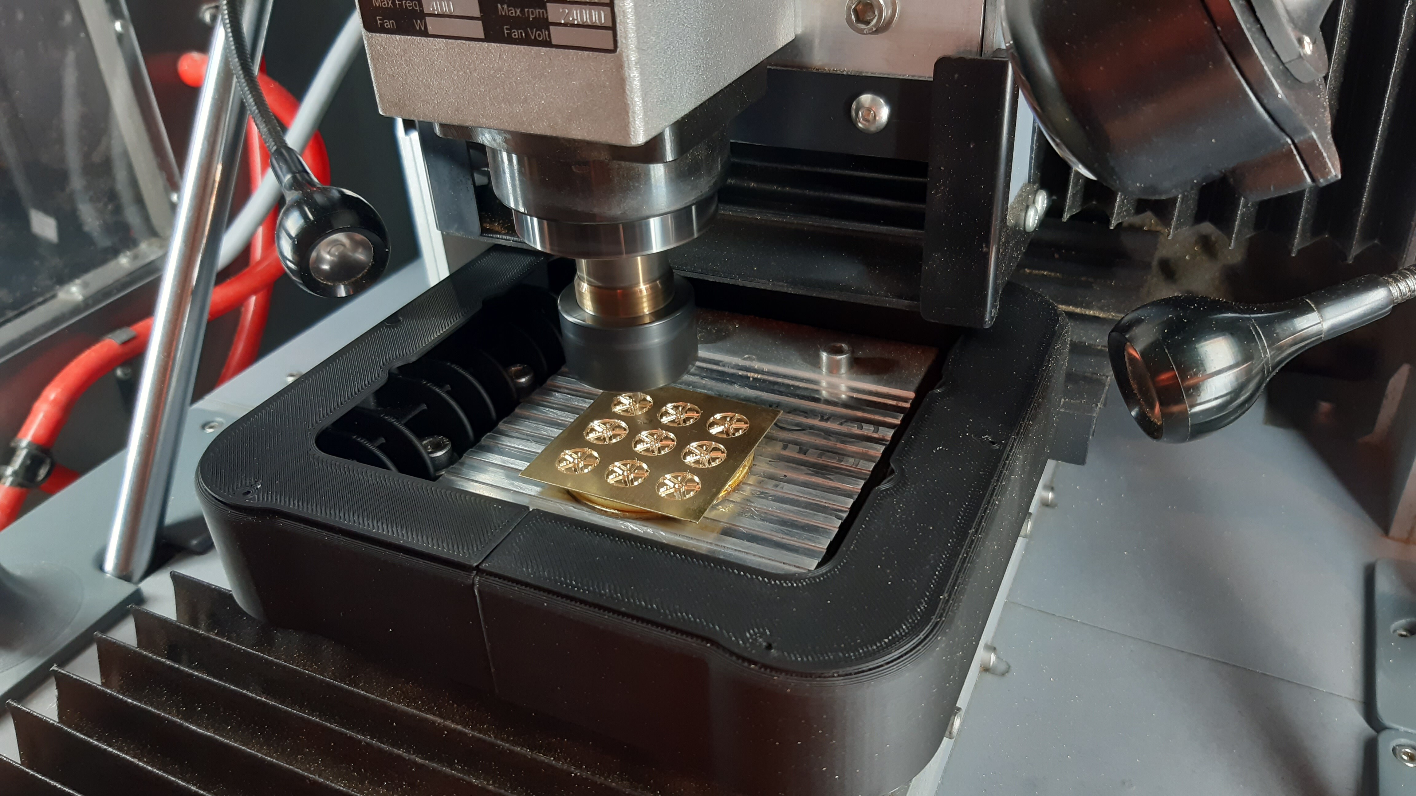

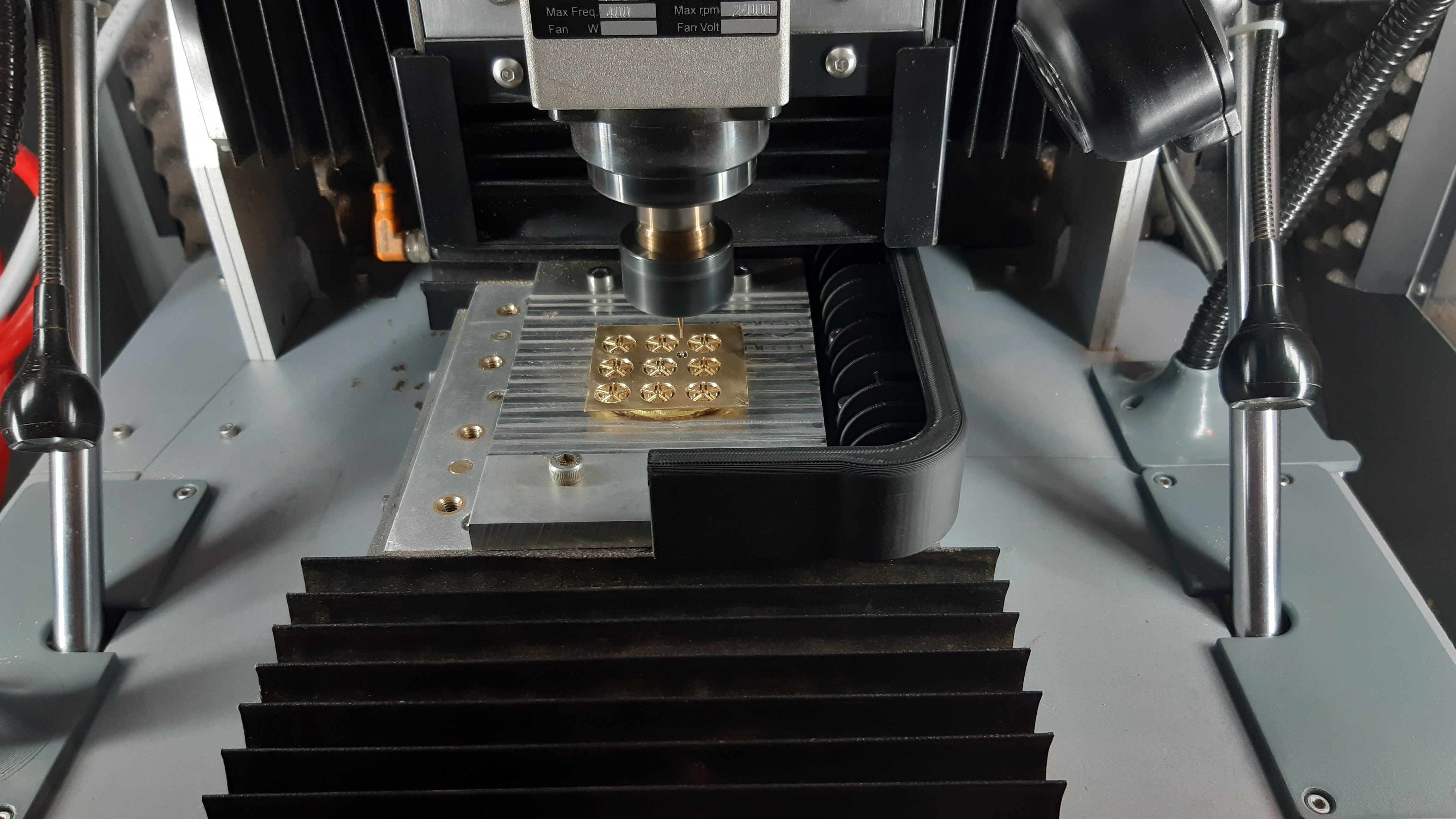

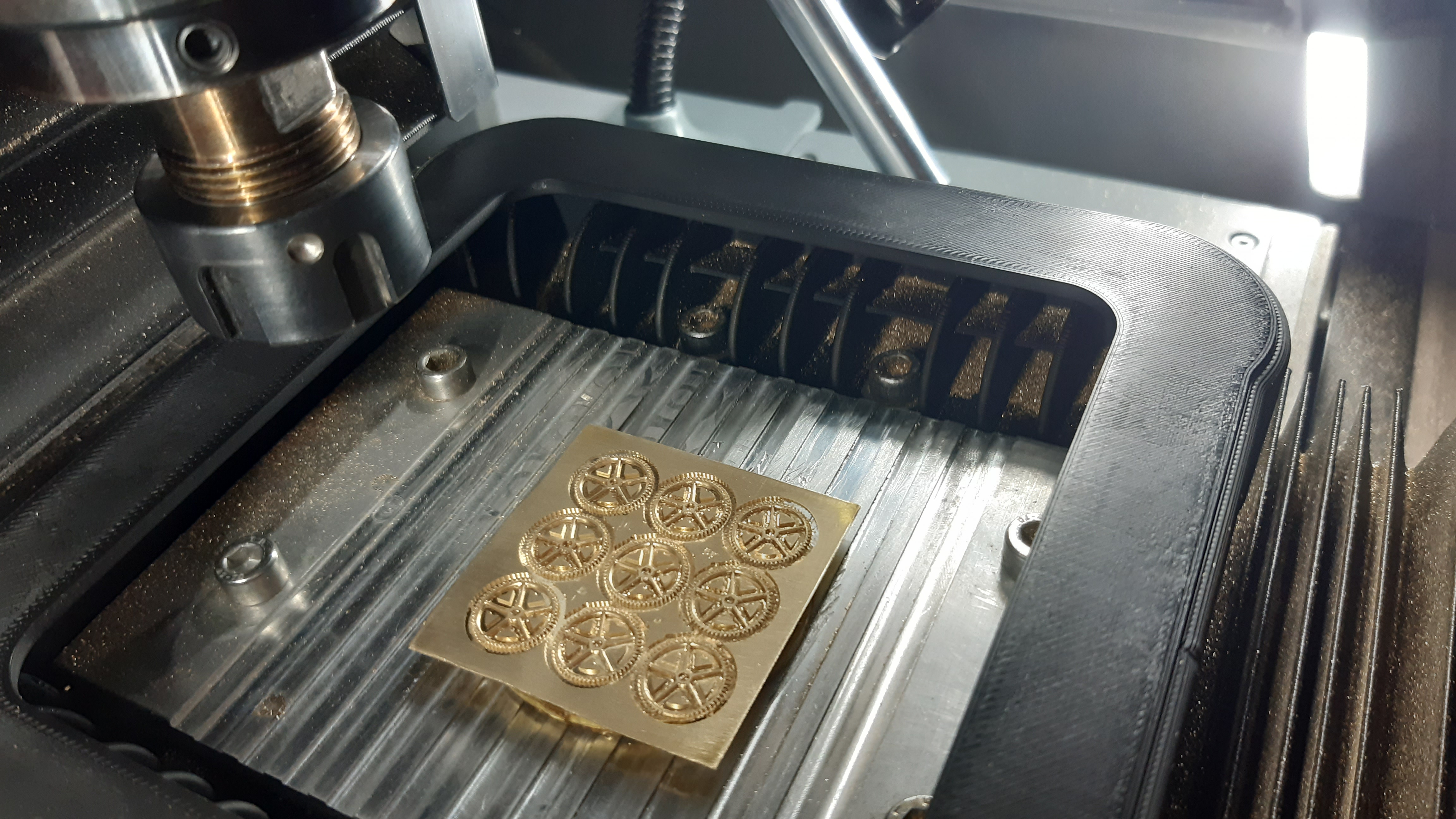

Vandaag 3 onderdelen geprint om de spaanders zo veel mogelijk tegen te houden tijdens het frezen. Op deze manier kan ik de machine relatief schoon houden.
Je ziet overal fijn messing spaanders die heel de machine rond wordt geblazen.
Rechterhelft geprint om uit te proberen.
Resultaat van de lamellen die het messing op moeten vangen. De motor blaast warme lucht uit aan de onderkant door de koeling, nadeel is dat dit al het fijne messing rond blaast, het idee van de lemellen is een soort pocket te creëren wat windstil is, zodra het messing hier in komt kan het niet meer weg geblazen worden.

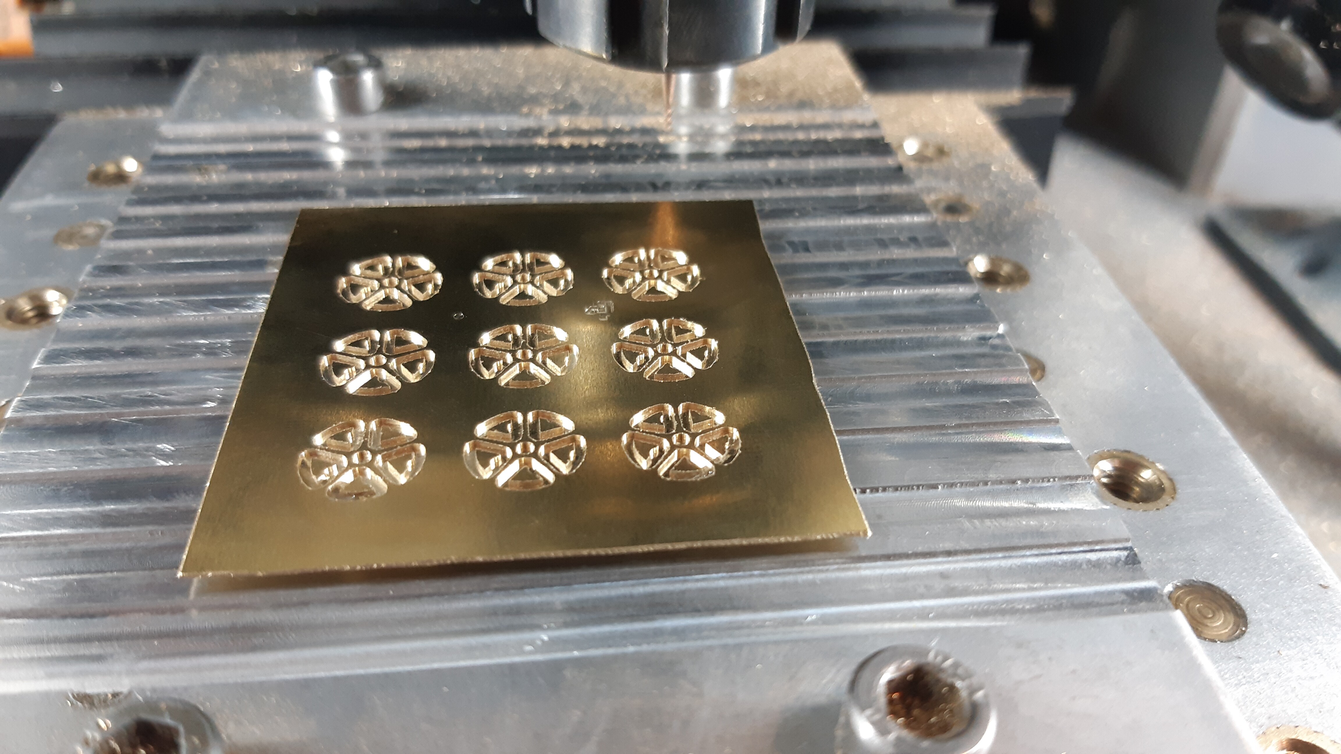

Het resultaat na het frezen, het doet aardig zijn werk:
En dit is het geworden.
Ik denk niet dat ik het beter kan krijgen dan dit. De lucht die uit de motor blaast is erg krachtig waardoor het onmogelijk is om al het messing binnen 10x 10cm te houden. Maar met deze opvangbak vang ik ongeveer 70% op.
