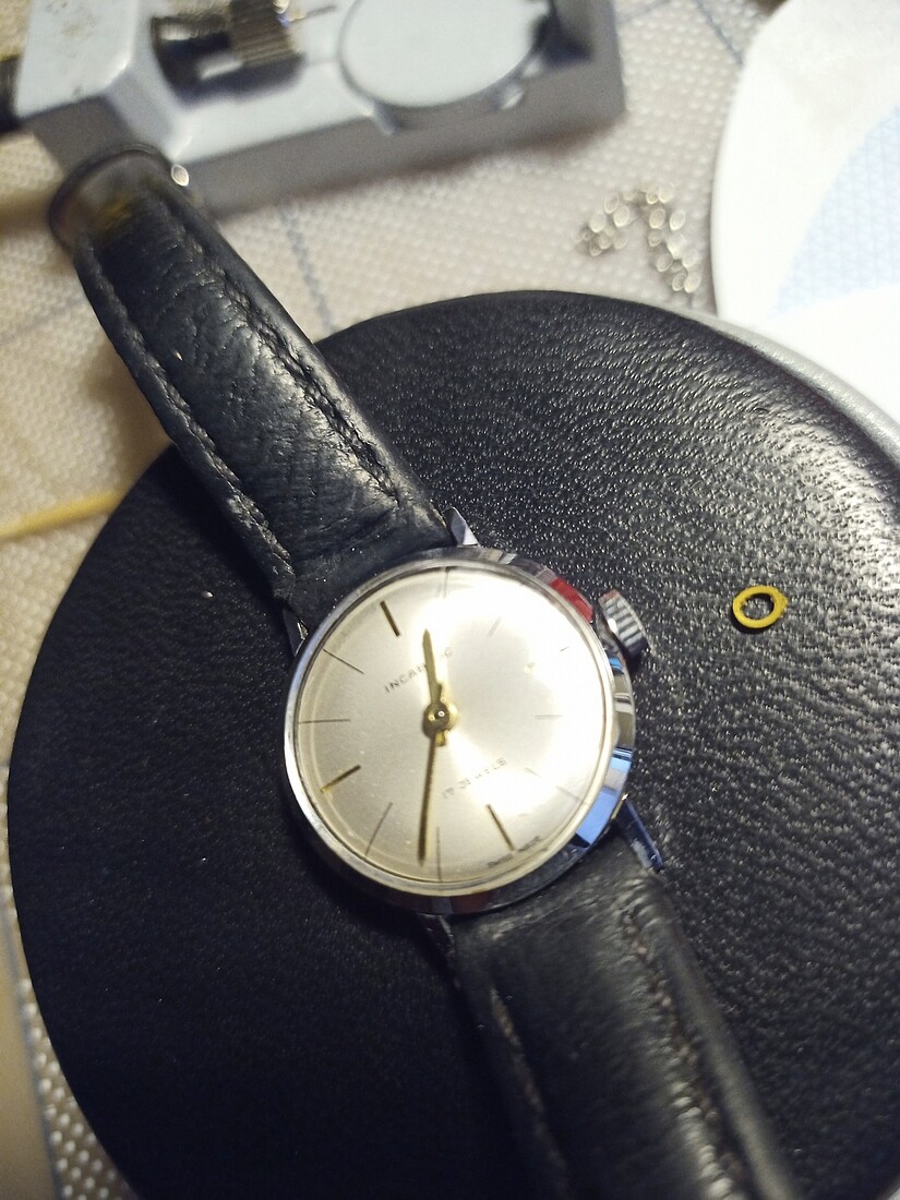

Ik heb een oud horloge in handen gekregen dat ik zou willen open doen, omdat het niet meer werkt.
Het is er nog een dat door Philips aan de werknemers werd gegeven indertijd.
Er staat geen merk op. Op de voorkant staat enkel INCABLOC, 17 jewels en Swiss Made.
Op de achterkant het logo van Philips, 12 1/2 jaar en een serienummer.
Nu, het vreemde is dat er geen uitsparing of lipje aanzit, dus dacht ik een schroefdop.
Omdat er echter ook geen ‘groeven’ in zitten, heb ik gewoon de rubber bal genomen, en na wat moeite begon het deksel te draaien. Alleen blijft het nu draaien, maar komt het niet los…?!
Iemand een idee wat ik nog kan proberen?
Ik zal hieronder proberen een foto te posten…

Dat kleine gele ringetje zat trouwens achter de kroon. Het is zeer elastisch, dus ik weet niet welke functie het heeft of had…

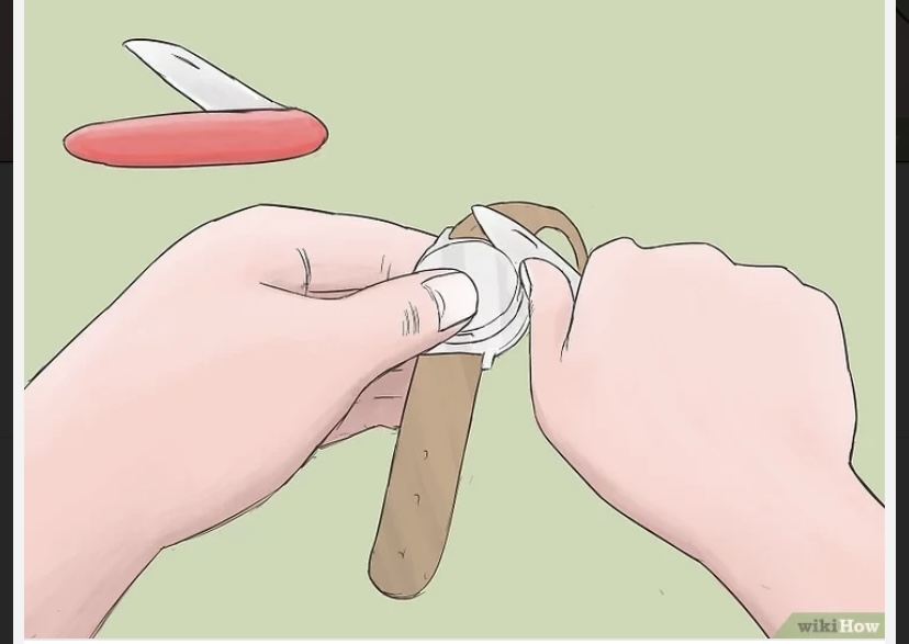

Je zal denk ik toch even moeten zoeken naar een inkeping tussen het deksel en de kast. Op die plaats zou je met een opener tool dingetje of een heel fijn mesje het deksel moeten kunnen open wrikken.
Echt even goed kijken, want zo’n inkeping kan echt heel subtiel en moeilijk te vinden zijn.
Vwb het rubber ringetje achter de kroon lijkt mij dat dit is toegevoegd (misschien later door de drager?) als een soort van extra pakking tegen vocht??
Lijkt mij niet heel effectief, maar iets anders kan ik ook niet verzinnen…

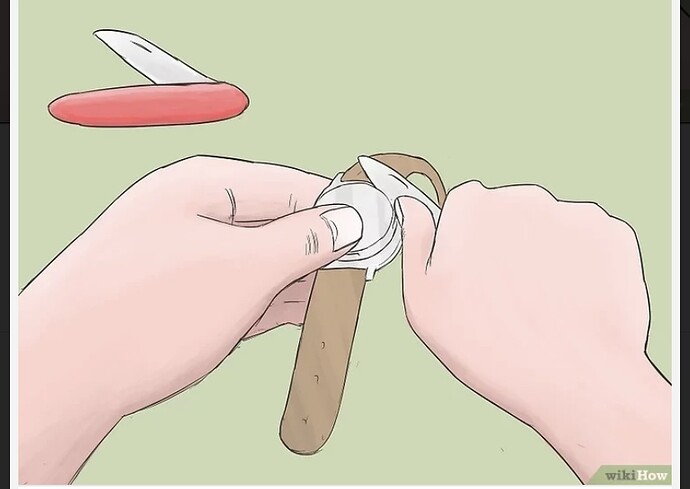

Er zal tussen tussen de kast en deksel een soort van hefboomwerking plaats moeten vinden. Tuurlijk minimaal en met beleid. Soms is alleen het plaatsen van een opener al voldoende om het deksel los te laten klikken.
Ik schat TS slim genoeg in om dat zo te begrijpen…
Als er geen groeven zitten, zal ‘t geen draaisysteem zijn, en lijkt me het ‘wrikken’ de enige optie. Aardappelschilmesjes ben ik groot fan van als high tech tool in dit soort gevallen.

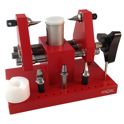

Er bestaat een tool voor hoor.
En dan was het nog niet gemakkelijk
Sommige horlogemakers hier hebben zoiets.
Bv @koen in tilburg

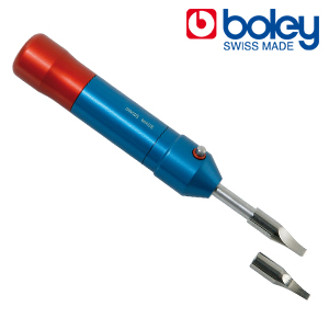

Zoiets gaat ook prima. Dan aan een kant een nylon houder (witte ding linksonder) i.p.v. twee openers. Is er ook in Ali-kwaliteit, ik gebruik een Horotec. Onmogelijk om hier mee uit te schieten.
Zoiets bedoelde ik dus.

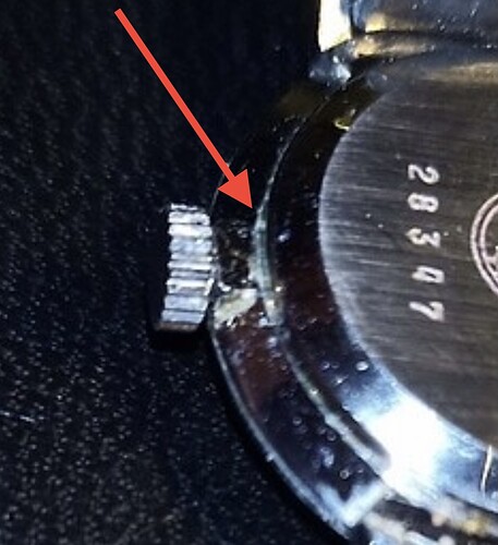

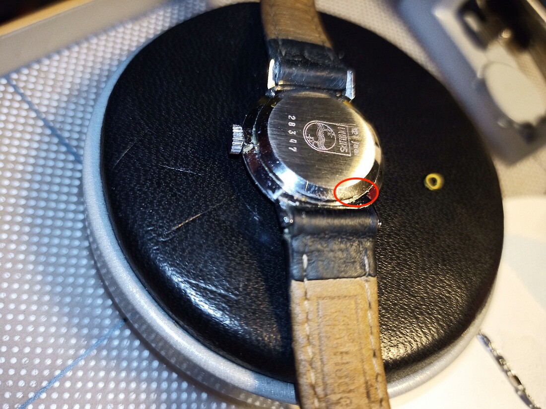

Ik heb te weinig kennis om dit af te kunnen schieten, maar lijkt mij niet. Als ik goed naar de foto kijk denk ik de plaats gewoon te kunnen zien waar iemand al meermaals het deksel heeft geopend.
Hmmm had ik nog niet zo naar gekeken, wellicht.
Vind de positie wel raar, je zet dan toch ongewild druk op de kroon.
Misschien zo draaien dat de inkeping niet ter hoogte van de kroon zit

Voor deksels die niet open willen durf ik deze al eens te gebruiken (geeft zelf een klik bij het drukken):
Die Horotec van @PeterLC heb ik ook, maar dat is iets riskanter met geen kennis, dan zou je wel eens heel de boel kunnen stuk draaien omdat je minder gevoel hebt, met ervaring is het geen probleem.

Er is dus absoluut geen uitsparing te zien, zelfs niet met een vergrootglas. Dat boven de kroon is gewoon de slechte kwaliteit van de foto denk ik.
Op het horloge is niets te zien.

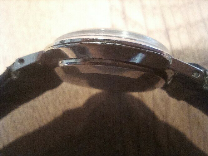

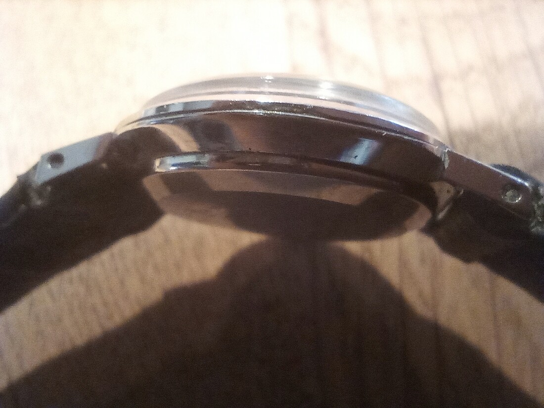

Ik ben ze nu echter van de zijkant aan het bekijken, en misschien kan de ring van het glas er eerder af dan de achterkant?
Hier is even een foto…
Ik vind het alleen vreemd dat de achterzijde dan gewoon kan ronddraaien…
Volgens mij is ze trouwens nooit open geweest. Er zit geen batterij in en heeft tot nu steeds gewerkt.
