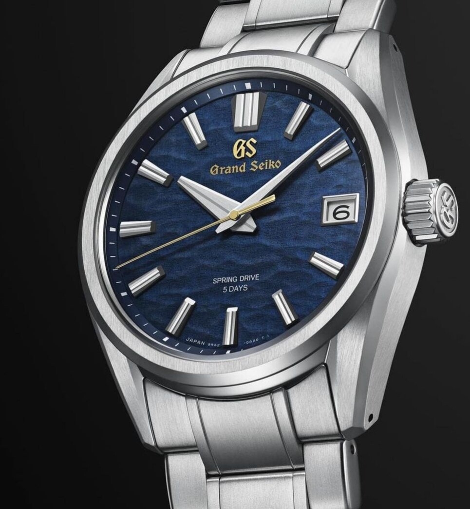

Erg mooi, zeker de wijzerplaat.
Waar ik aan moet wennen is de stompe uurwijzer en de 3baans weg op 12u, is wel erg breed.
Voor de rest :ok_hand:t2:
Oeh! Dit wordt dus wel weer een limited. Misschien vind ik deze met het blauw en goud nog wel mooier dan de birch versie. Alleen het high beat uurwerk is duidelijk mooier om naar te kijken dan dit spring drive uurwerk. Maar ja, :heart: Spring Drive. En de power reserve is natuurlijk geweldig!

Prachtige wijzerplaat en uurwerk! De stompe urenwijzer en de gekromde minuten en secondewijzer, ik weet het niet. Wel jammer dat het weer een limited is.

Mooi wel. Het reliëf op de wijzerplaat is nieuw zo te zien, toch? Voor de zeurpieten (zoals ik) ook goed dat ze het streepje rechts van het datumvenster (zoals bij de berkenbast) hier hebben weggelaten.

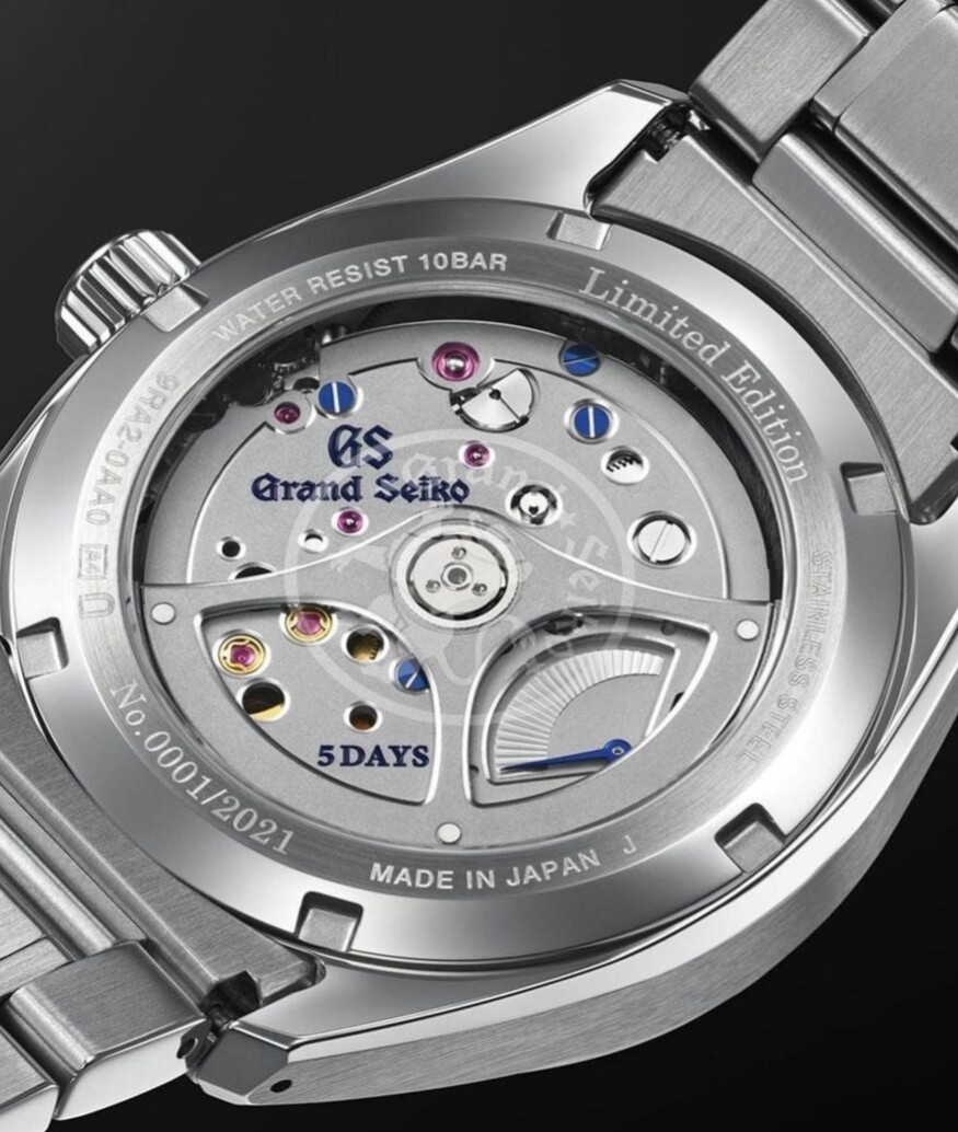

Vraagje - in de foto zie je boven de rotoras iets wat wel een soort halve schroefkop lijkt. Wat is dat eigenlijk?
