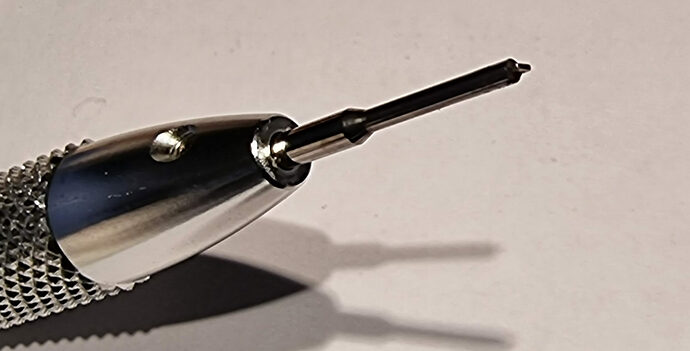

Dus een inzet voor een tientje? Of complete schroevendraaier?
x-post
Alleen de inzetjes
Ik heb destijds 1200 Yen per stuk betaald voor de inzetjes. Dat is omgerekend naar huidige koers (die van 2 1/2 jaar geleden weet ik niet meer) € 12,20. Ik heb gisteren een mail gestuurd en gevraagd of ze nog leverbaar zijn en wat ze nu kosten. Daar heb ik nog geen antwoord op gehad.
Ik ben zeer ruimhartig als het om horloges gaat maar een vreselijke vrek als het om andere dingen zoals schroevendraaiers gaat. Dus ik koop altijd inzetjes van Bergeon en schroevendraaierhouders van het goedkoopste ‘compatibele’ merk - gek genoeg is dat AliExpress.
Houd er rekening mee dat er verzendkosten bij komen (paar euro) en invoer en omzetbelasting. Net zoals als alle Japanners (minus de Yakuza leden) is Sachiko zeer gezagsgetrouw en zal hij de echte waarde van de inhoud op de envelop zetten (daar zijn wij Hollanders iets anders in denk ik). Ik heb destijds niets betaald omdat ik ze gewoon in de toilettas in m’n koffer had gestopt.
Waarom niet gewoon van Bergeon of Horotec? Is nog goedkoper en Zwitsers top kwaliteit.
Parallel blades heet dit type inzetjes.
Goedkoper weet ik niet, ik betaal er ruim 22 euro per stuk voor bij Cousins. Maar misschien is er een goedkoper adres.
Zwitsers? Eh nee ze worden niet in het land van Milka gemaakt.
Topkwaliteit? Hmm denk dat er wel een paar Japanners zijn die daar wat op willen zeggen.

Stuk sneller in huis, dat is zeker waar!
En voordat je nu vraagt waarom die Japanners beter zijn … Bergeon gebruikt normaal gereedschapstaal dat gehard wordt geslepen. Goed gereedschap uit Japan slijpt eerst, dan wordt het gehard en ge-annealed om vervolgens via inductive hardening de buitenkant locaal (top layer) weer hard te maken en de kern flexibel te houden. Vroeger werden de Samurai zwaarden al zo gemaakt - alleen hadden ze toen nog geen inductive hardening.

@Thijs9F82, overigens welkom bij de club… Een Bergeon 120 is een aanrader. En als je ogen minder zijn een horlogemakers loepje wat 2,5 keer vergroot of zo.
Ik had drie maten Bergeon schroevendraaier voor 50 ballen in huis liggen binnen een dag na de bestelknop. Via Hobbyklok.nl, wat van een stel Duitsers blijkt te zijn. 16,70 per schroevendraaier. :slight_smile:
