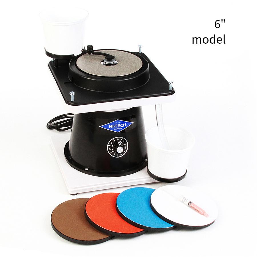

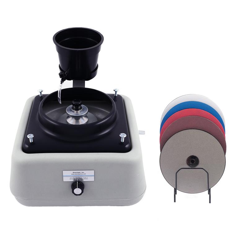

In Amerika noemen ze zo’n apparaat liefkozend een ā€˜flat-lap’. Diamantschijven met oplopende grit (1000, 2000, 6000 tot zelfs 9000) draaien met variabel instelbaar toerental watergekoeld rond. Je drukt het glas er voorzichtig op en de rest gaat vanzelf :thinking: zo lijkt het.
Hi-Tech Flat Lap
Ameritools Flat Lap
In de laatste ronde draai je op een watergekoelde rubberschijf met Cerium Oxide waarmee je een grit tot 14000 (!) kunt halen. Dat moet garant staan voor een spiegelglad glas lijkt me.

De apparaten kosten rond de $500. Met vervoer en invoer een hele hap uit het aankomende vakantiegeld. Vandaar mijn vraag. Zijn er hier collega’s die lapideer en met name flat-lap ervaringen hebben? Is het de moeite waard?
