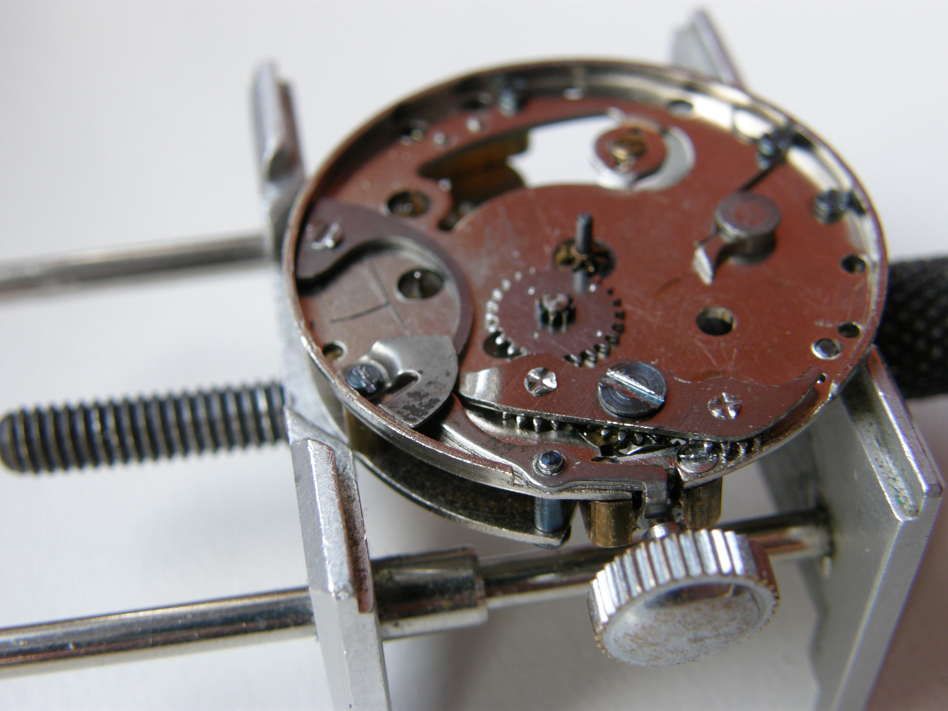

Het horloge wordt eerst helemaal gedemonteerd: Er zit een schroef in de balans en het hele uurwerk is vet en vuil. Als ik de balans goed bekijk schrik ik, aan beide kanten ontbreken de tapjes aan de assen.
Research en bestuderen van dit horloge en de meegeleverde donor leert dat de balans van dit uurwerk draait op twee conische puntjes aan de assen. Ik probeer het toch maar en zie wel of ik Mickery weer kan reanimeren.
Na reinigen van alle onderdelen wordt eerst aan de wijzerplaat kant een wip-mechanisme gemonteerd.
Hiermee wordt met de kroon of de veerton, of het wijzerverzet bediend.
Vervolgens kan ik de radertrein monteren, vreemde volgorde, maar zo is dit uurwerk opgebouwd.
Bestuderen van het resultaat levert de volgende teleurstelling op, het asje voor de secondeschijf die uit de donor komt is afgebroken. (Hier onderaan in beeld)
Gelukkig is deze as bij de donor nog compleet, ik kan dus overnieuw beginnen.

Vanavond het tandwiel met goede as uit de donor gehaald, gereinigd en in Mickey geimplanteerd, Alles draait soepel transplantatie geslaagd. Nu kan de kroon met tirette er op gezet worden, heel gek bijna geen as de kroon hangt aan de rand van het uurwerk in een messing poortje. ook de veren goed gepositioneerd en gesmeerd natuurlijk.
Gelijk door met de veerton (zonder deksel!) die kan je er zo ingooien.
Deze wordt afgedekt met een “stukje blik”
Dit uurwerk heeft een waanzinnig groot anker, heel apart deze moet vanaf de wijzerplaat kant geplaatst worden, meestal zet je deze er van de andere kant in. Wel een heel sierlijke ankerbrug.
Nu wordt het spannend, de balans gaat er in. Nog lastig om de conische asjes in de kuiltjes te wurmen.
Rechtsboven de balans zie je het stukje blik dat de veerton vasthoudt.
Kijk eens hoe enorm groot deze kroon is bij zo’n kinderuurwerkje.
Het Ingersolletje begint voorzichtig maar onregelmatig te tikken. Valt helaas regelmatig stil:
Ik zal mij waarschijnlijk nog wat met de balansveer bezig moeten houden.

@chronospace: Voorlopig ligt hij nog op de intensive care en heeft hij een pacemaker nodig.
