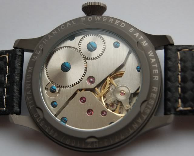

Unitas varianten
Omdat men in China ook meegaat in de trend van grote horloges, is het van oorsprong zakhorloge uurwerk, de aloude Unitas 6497/98 ook gebruikt als basis voor diverse chinese uurwerken. Ook hier heeft men, net als bijvoorbeerld Tag Heuer en IWC hebben gedaan, diverse uitvoeringen en afwerkingsgraden voor de uurwerken gemaakt. Zover ik weet zijn er twee leveranciers van deze uurwerken, Sea-Gull en Hangzhou. Beide zijn in ‘kleine seconde op 6’ en ‘op 9’ varianten beschikbaar.
De meest basale, onbewerkte vorm is deze, in dit geval van Sea-Gull:

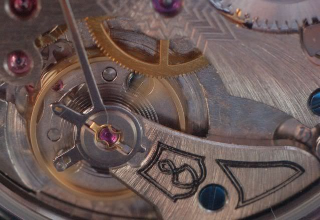

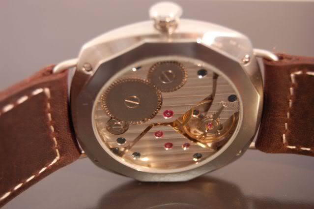

Behalve de standaard layout, is er ook een versie gemaakt met een configuratie zoals o.a. Panerai die gebruikt. Dit voorbeeld, voorzien van een vooral aesthetische zwanehals regulering, betreft een Hangzhou:
(de fijnregelschroef raakt de stelpin niet eens :))

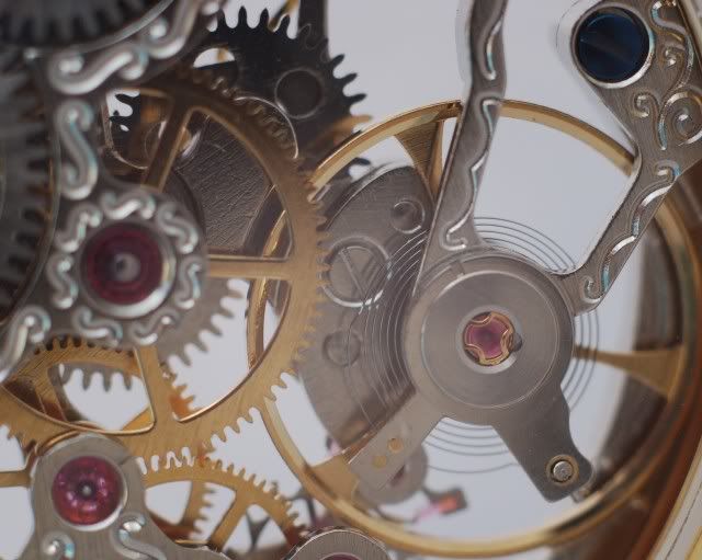

Ook zijn er geskelleteerde versies van dit uurwerk. Hierbij zijn de Hangzhou en Sea-Gull eenvoudig uit elkaar te houden. Zelf heb ik alleen de Hangzhou variant in mijn bezit. Er zijn drie uitvoeringen van, in staal, goud en PVD. Dit is de mijne:

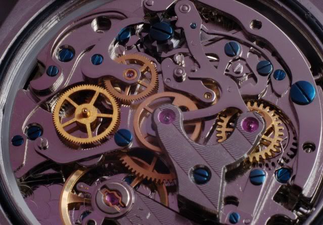

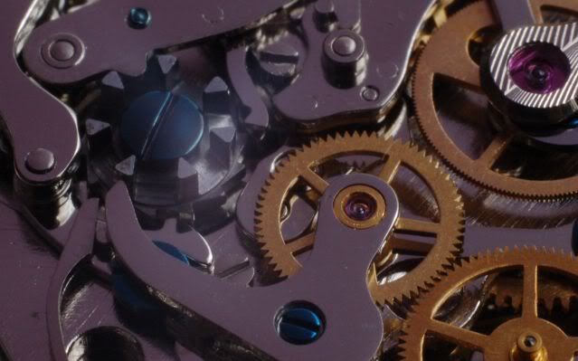

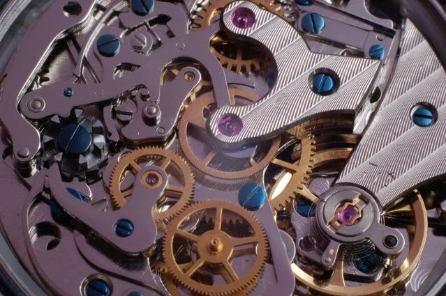

ST19
Eind jaren 50 heeft Sea-Gull zowel de rechten als de machines voor de Venus 175 over genomen, en daaruit zijn eigen handopwind chronograaf ontwikkeld. De ST19 is een evolutie, door toegevoegde shockprotection, 21600 ipv 18000 vph, en later ook diverse complicaties. De eenvoudigste 1901, is een gewone twee register chronograaf, zoals bijvoorbeeld gebruikt wordt in de 1963 Chinese Airforce re-issue. Verder zijn er versies met 12 uurs (1902) en 24 uurs(1903) dial, diverse power reserve variaties (1905-07) en zelfs maanfase(1908). Ook is er een geskeleteerde st1900k.

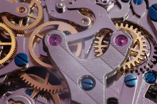

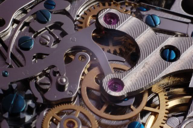

Zelf heb ik alleen de 1901 en 1903. Onderstaande foto’s zijn van de laatste. Ik ben vandaag even lekker in de weer geweest met de macro tube :wink:
