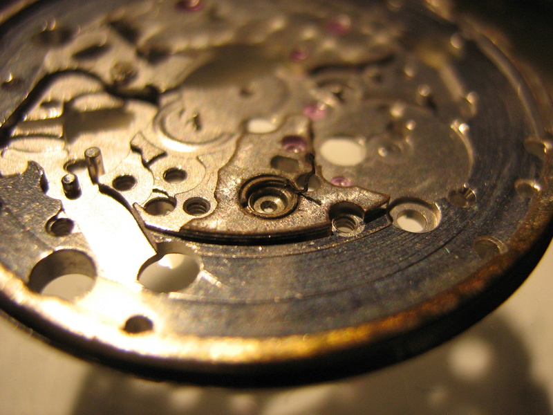

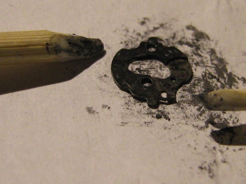

Alles is nu schoon, maar ik kan nog geen mooie foto maken…
Hier een paar betere foto van een ander wiel die ik heb gebruik om te proberen of ik een mooie finish kon krijgen
Ik moet nog de lyre vervangen, en omdat een op de platine zit wil ik geen risiko nemen; ik zal alleen maar beginen te herbouwen op de platine als die vervangen is. Voor de anderen delen die ik zoek is het minder erg, die zal ik toch later kunnen plaatsen zonder dat het problemen oorzaakt om de beweging te testen.

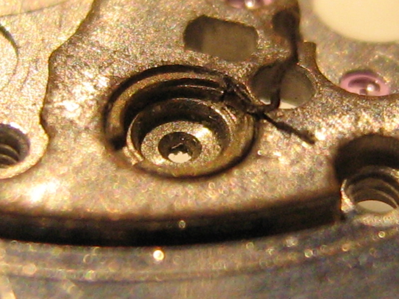

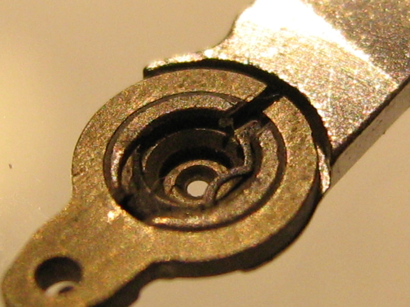

Gisteren heb ik een inca lyre veer gezocht. (Lengte is 175/100 mm)
Daarvoor heb ik 3 verschillende juwellier/horloge verkoper bezocht. De tweede heeft mij naar de derde gestuurd, zeggen dat “hij doet nog een beetje als horlogemaker”. Maar de derde begreep niet eens wat ik wilde met een inca veer, of lyre, of zelfs incabloc, totdat hij heeft de stuk gekeken.
"Nee, dat is te oud, U moet een oude beweging vinden om de veer te kopen…"
Dan heb ik een vriend geroepen. En na een uur terug naar huis met tientalen inca veren van alle maten in flesje gemengst.
Ik heb de goede veer geprobeerd op zijn plaats te zetten zonder success. Het is zo klein dat zelfs met brillen en loep zie ik niet wat ik doe om hem terug te plaatsen. Misschien een gepresde inca heb ik gedacht… Dan met de triebniet pers de inca bloc een beetje eruit geduwt, en eindelijk de lyre geplaatst.
Sluiten zonder chaton en counter steen, klaar om terug in de platine te duwen.
Nu de stenen plaatsen. Voor de inca is er geen probleem, maar de tweede steen moet met de glade vlakte tegen de eerste steen komen. Om zeker de vlake kant te hebben is het door de licht te zien, het schijnt als een vlakke spiegel.
Alles sluiten… en eindelijk klaar !
Nu kan ik verder.
