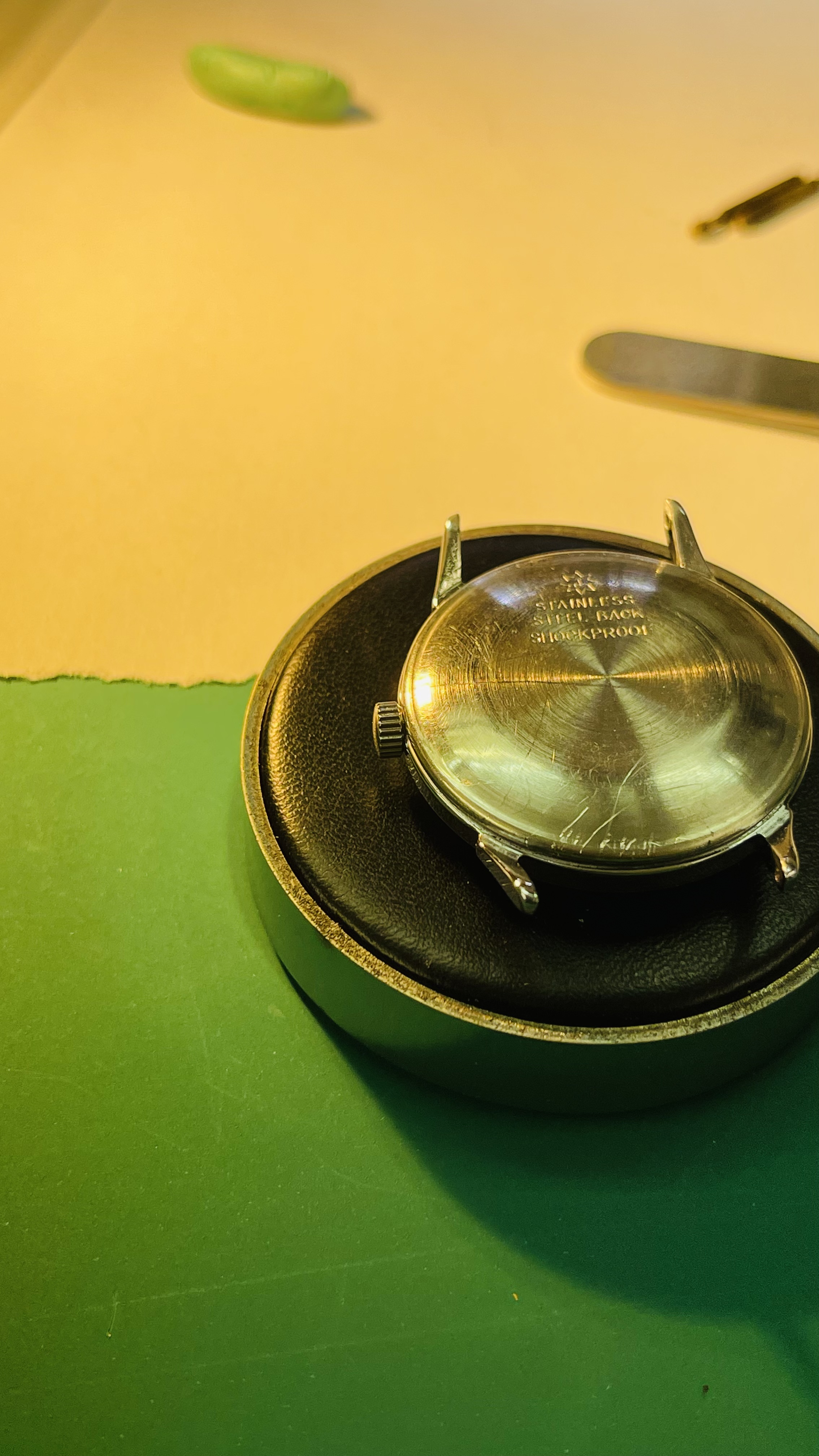

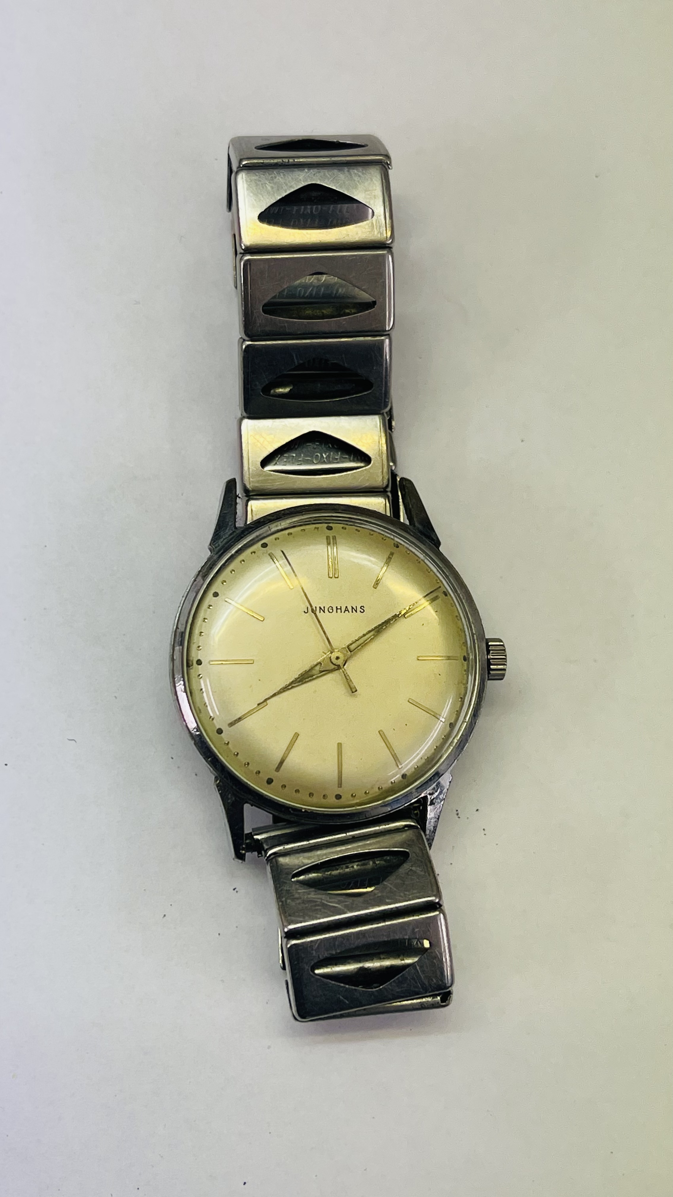

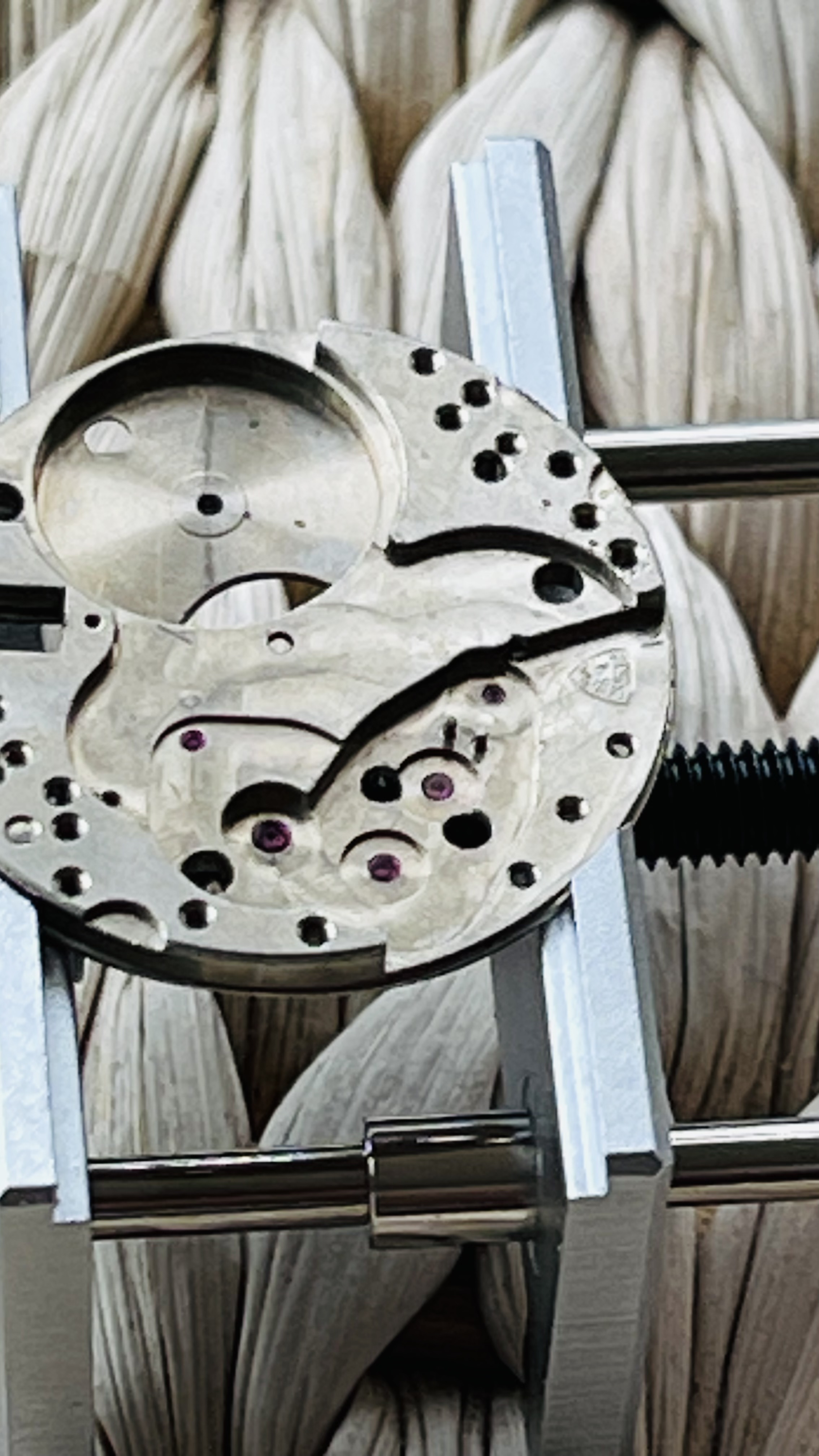

Tijdens mijn vakantie heb ik besloten om de Junghans helemaal op te knappen en niet enkel te gebruiken als oefen object.
Ik vindt het best een aardig horloge, en aangezien het mijn aller eerste is die ik uit elkaar schroef, ga ik voor de hele deal.

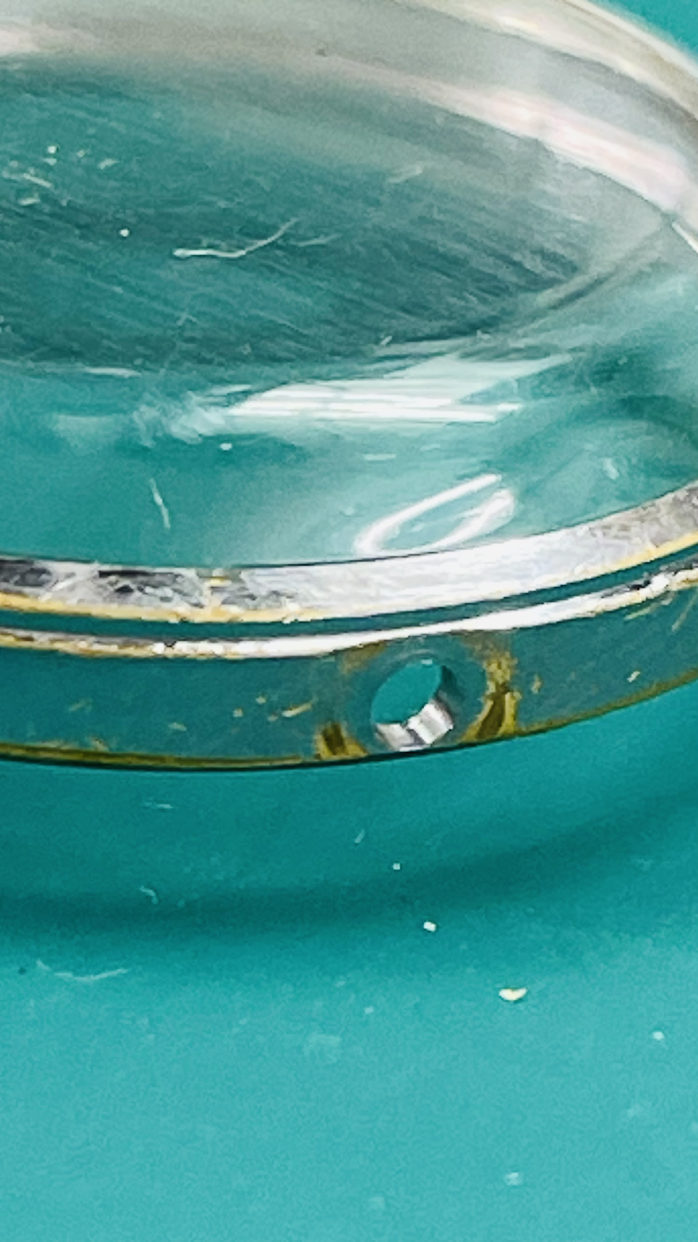

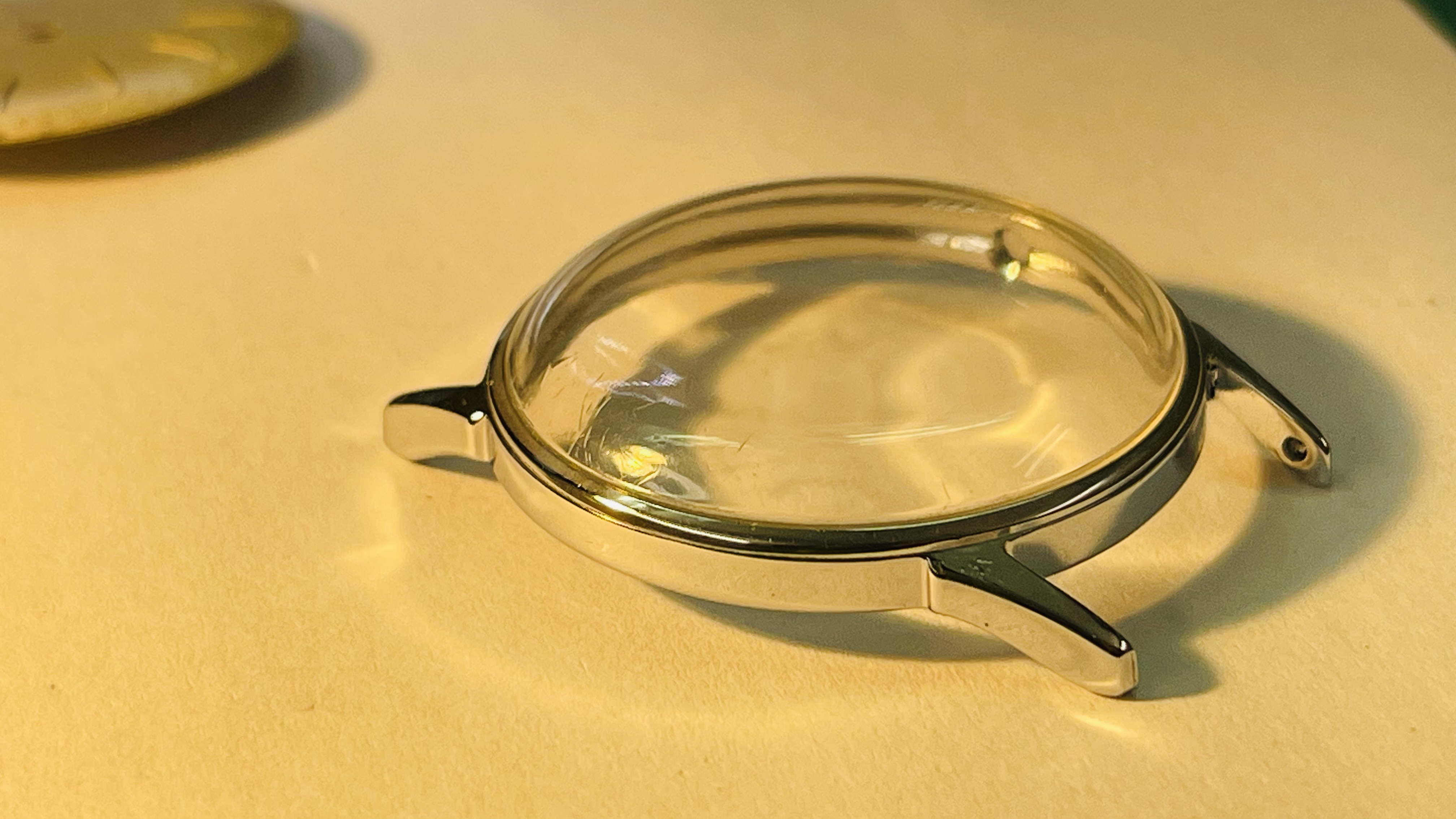

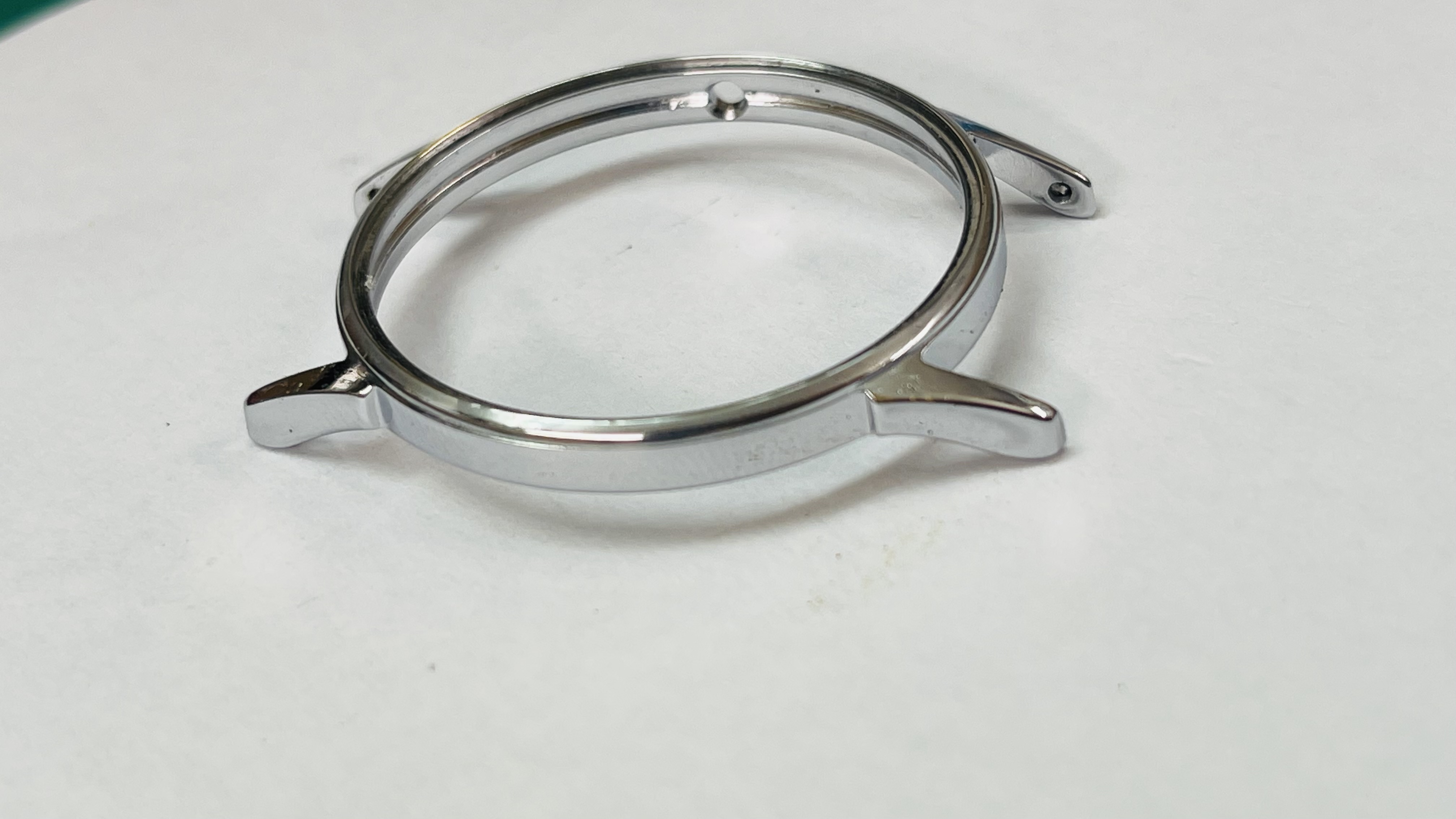

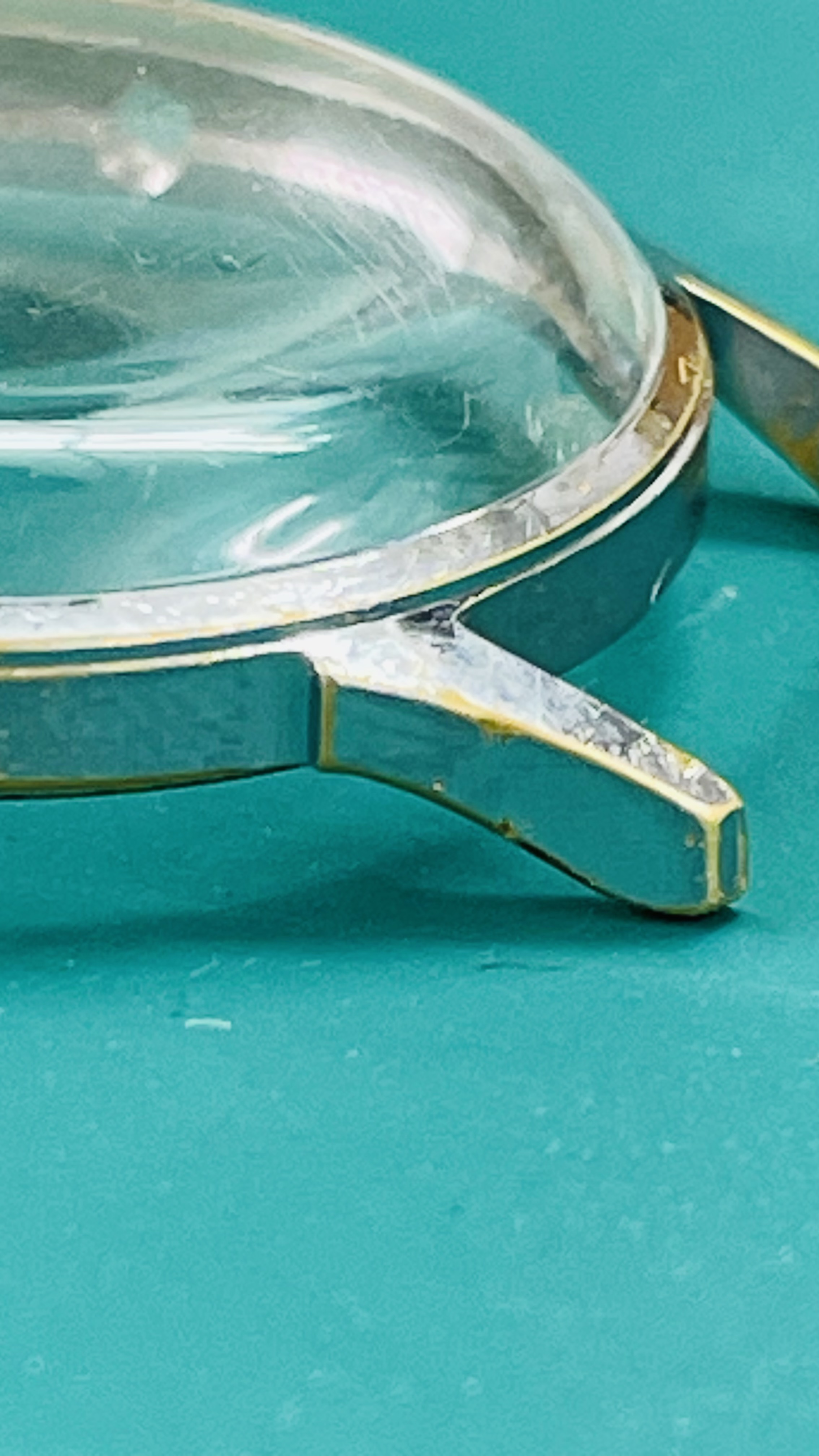

Dus glas uit de kast gehaald, en die kast gaat naar Haveman om op te knappen en opnieuw te verchromen.
Zie foto’s
Verder krijgen de wijzers en de wijzerplaat een nieuwe lumen, en dan weer in elkaar en lekker dragen.

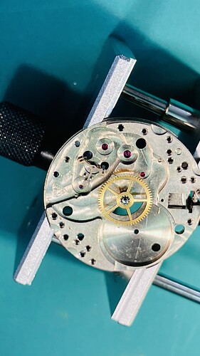

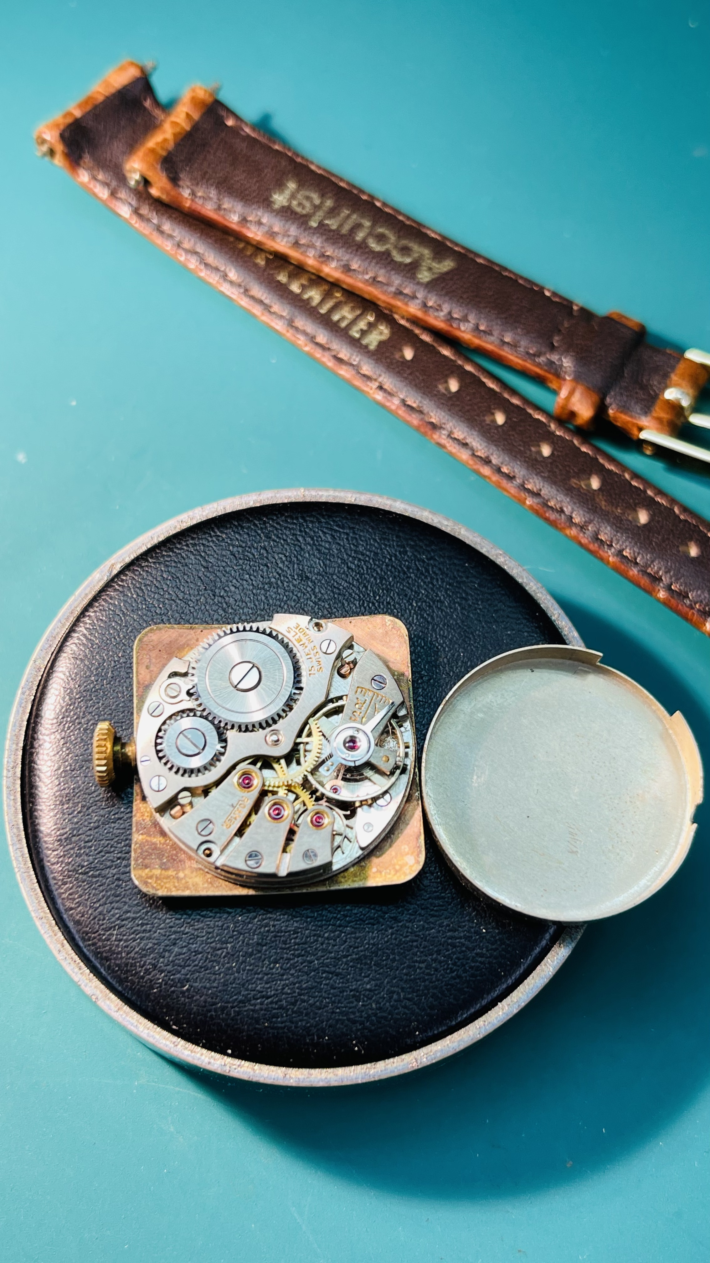

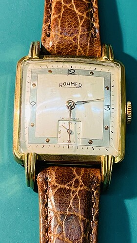

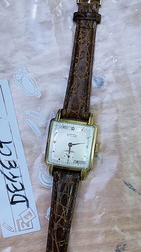

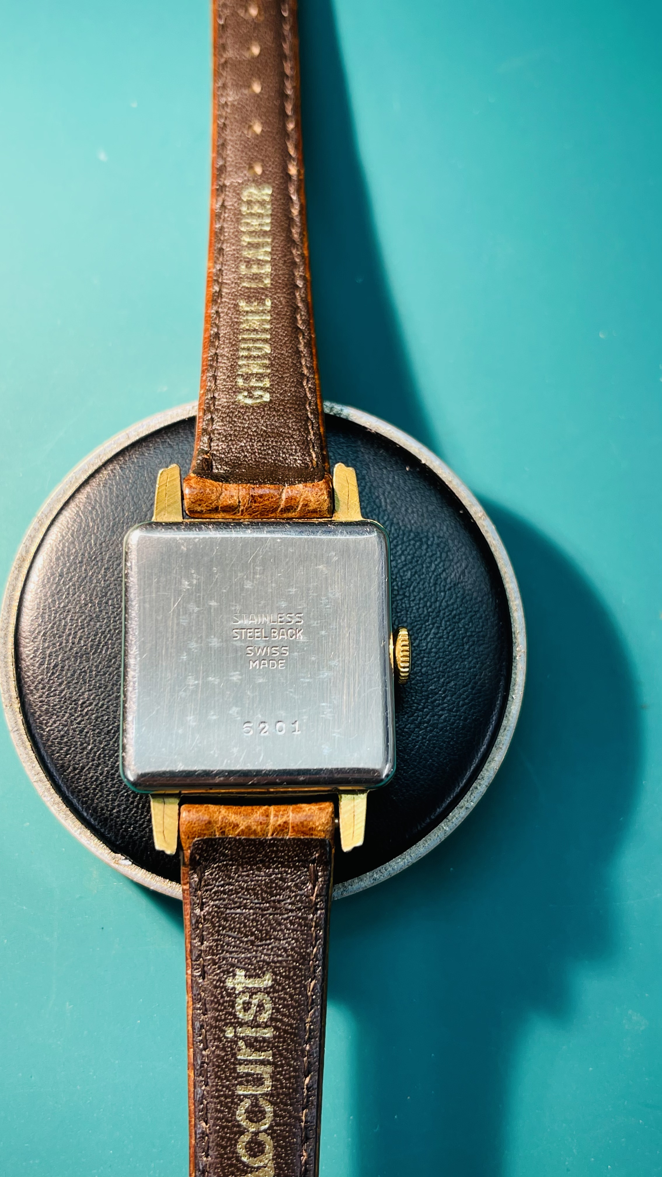

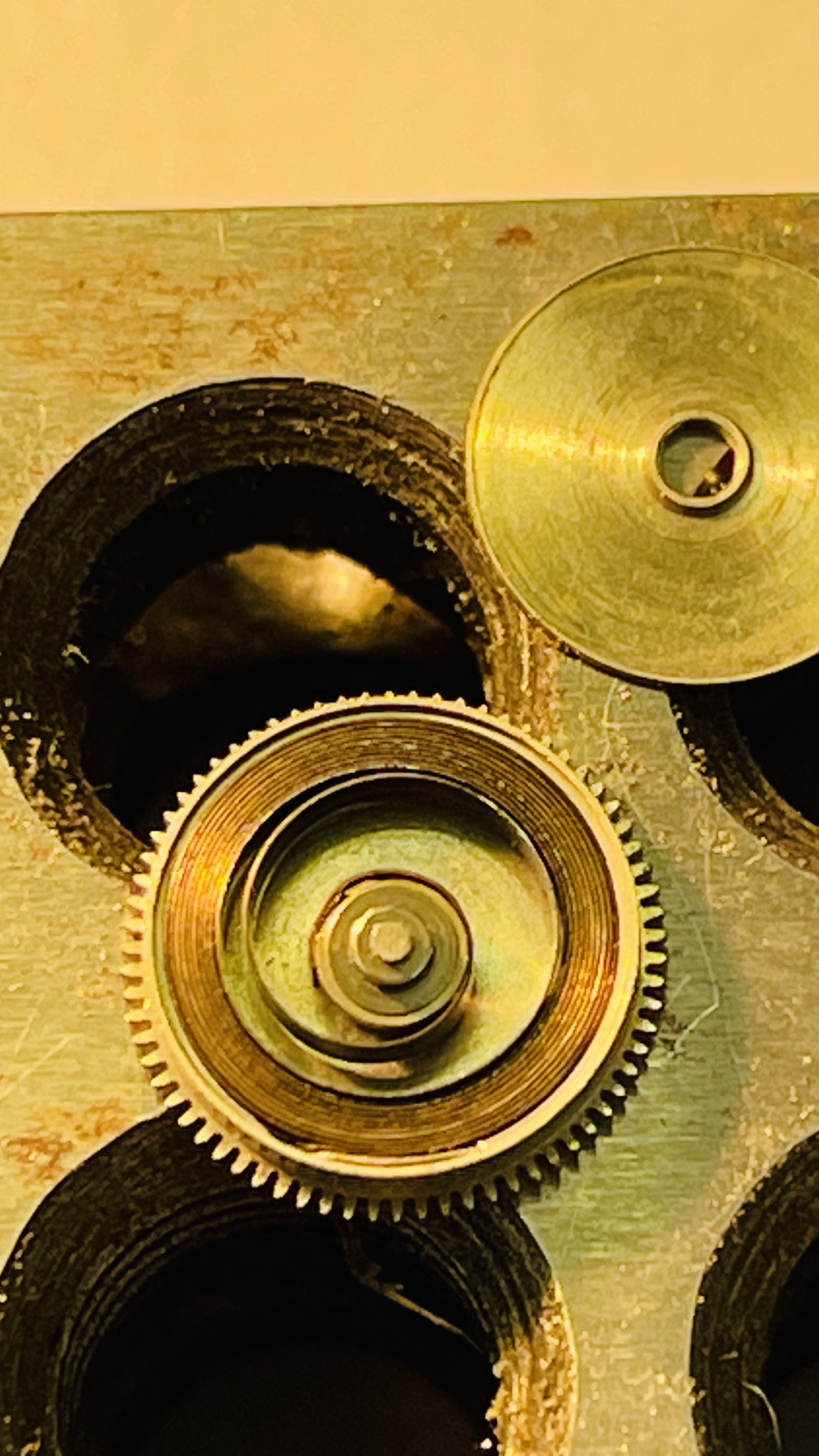

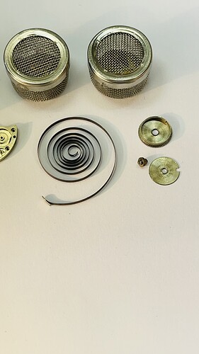

Kort voor de vakantie ook een begin gemaakt met deze niet lopende jonge dame.
Ze zit helemaal vast, dus zien of ik dit weer aan het lopen krijg. Leuke uitdaging.

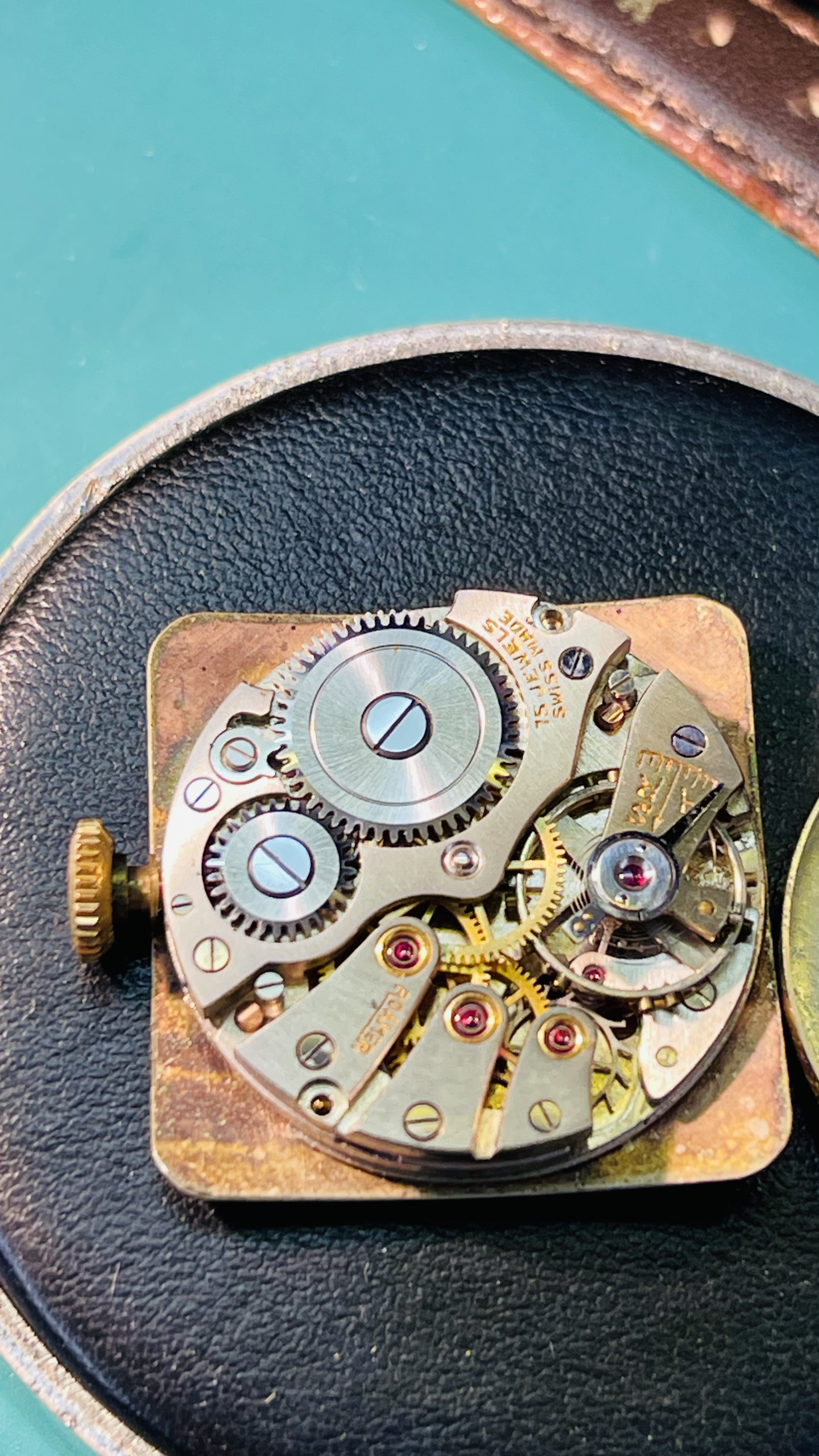

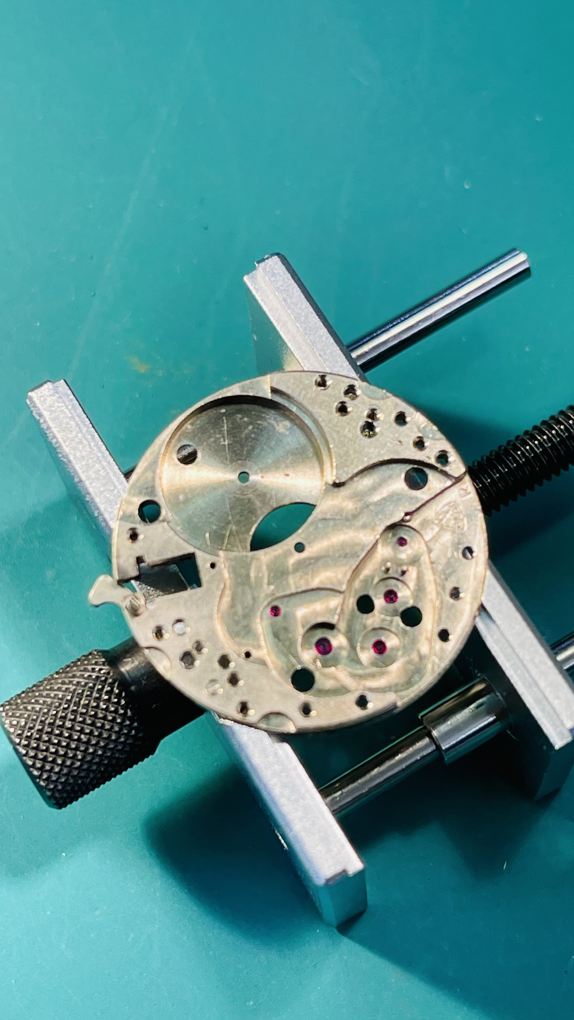

Inmiddels uit elkaar gehaald.
Nu reinigen en kijken wat het probleem is.

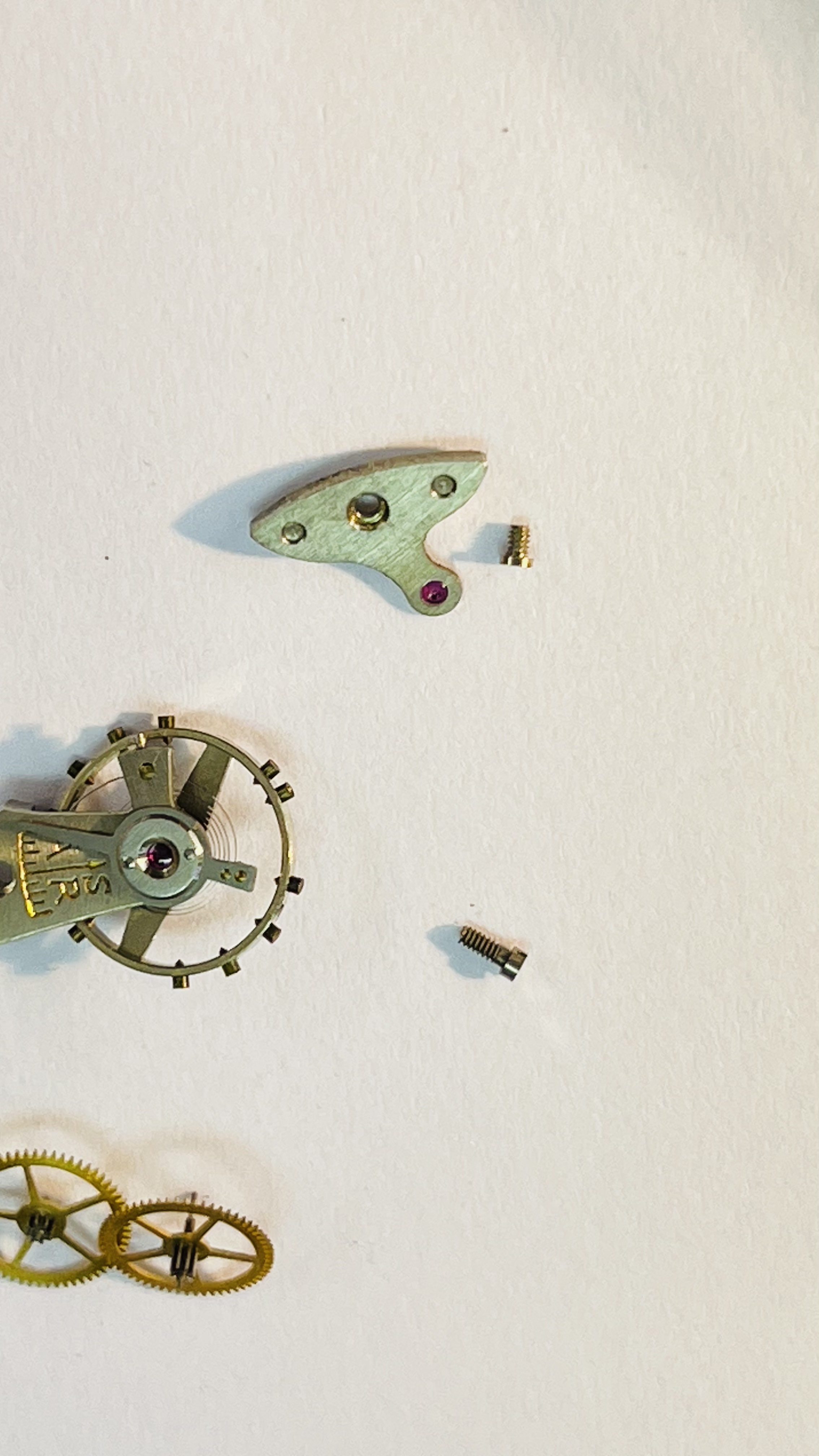

Wat vinden jullie kenners van deze veer? Hoort deze zo te zijn,of is het beter deze te vervangen.
Met veren is het eigenlijk altijd beter om ze tr vervangen, maar als het een klushorloge is laat ik ze meestal zitten.
Dit is in ieder geval een ouder type veer zonder de “S” vorm erin.

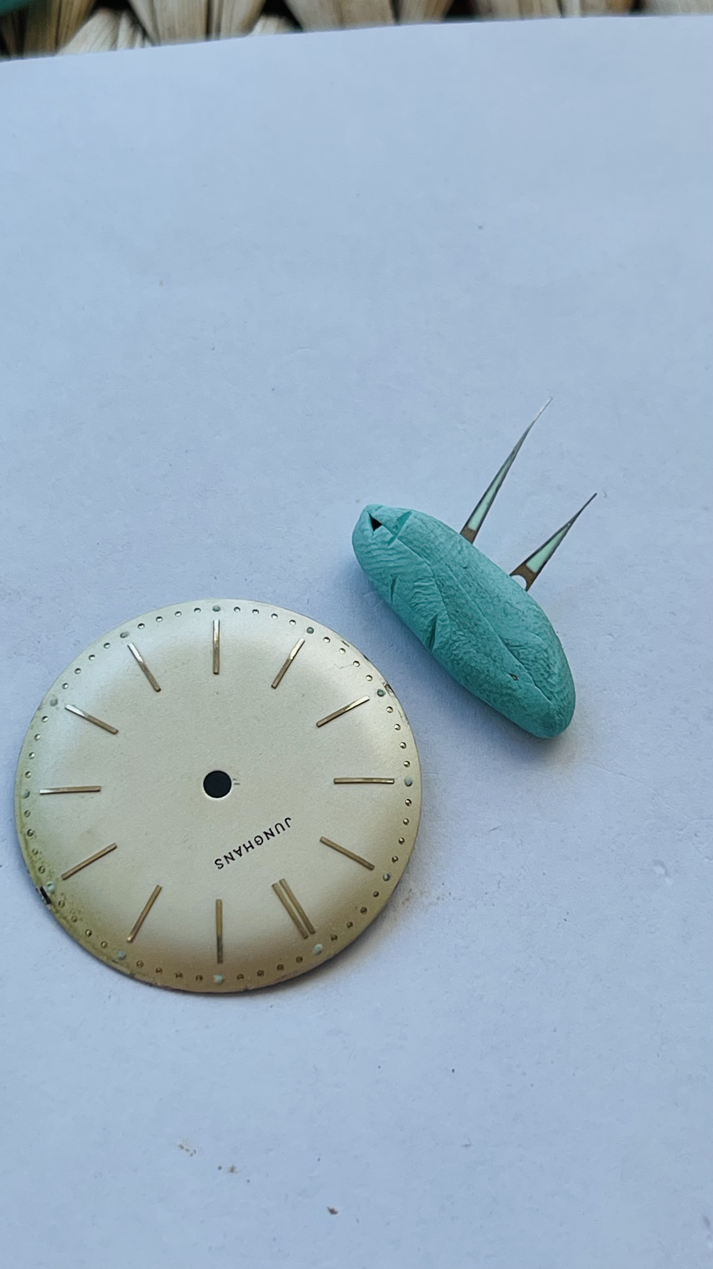

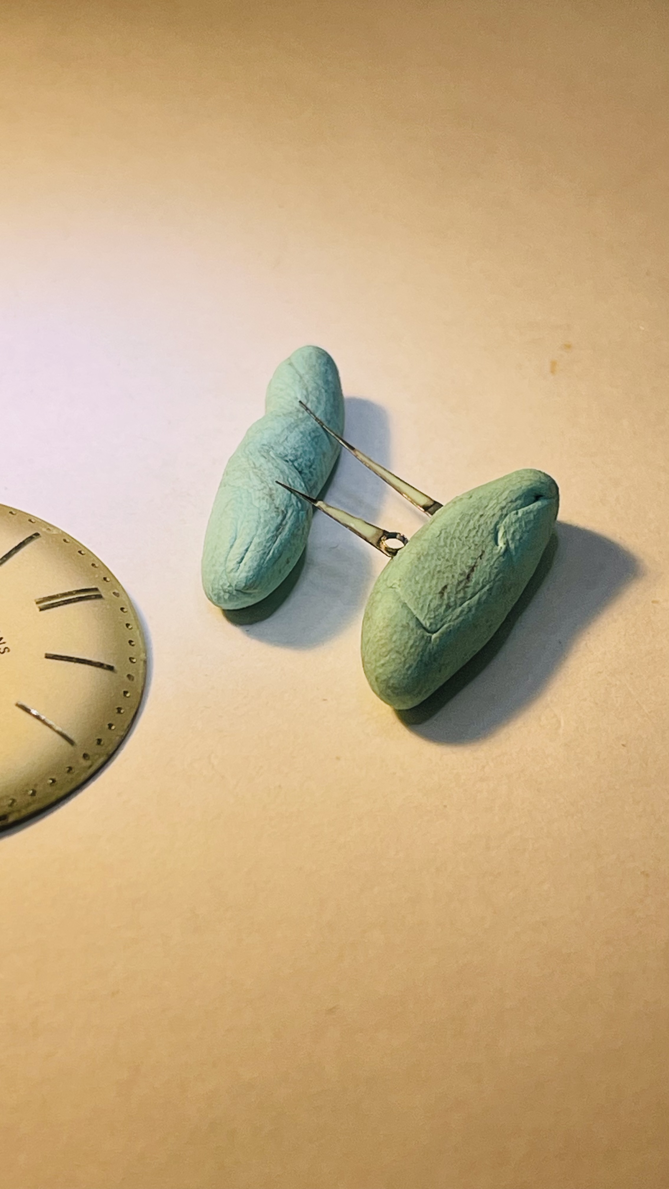

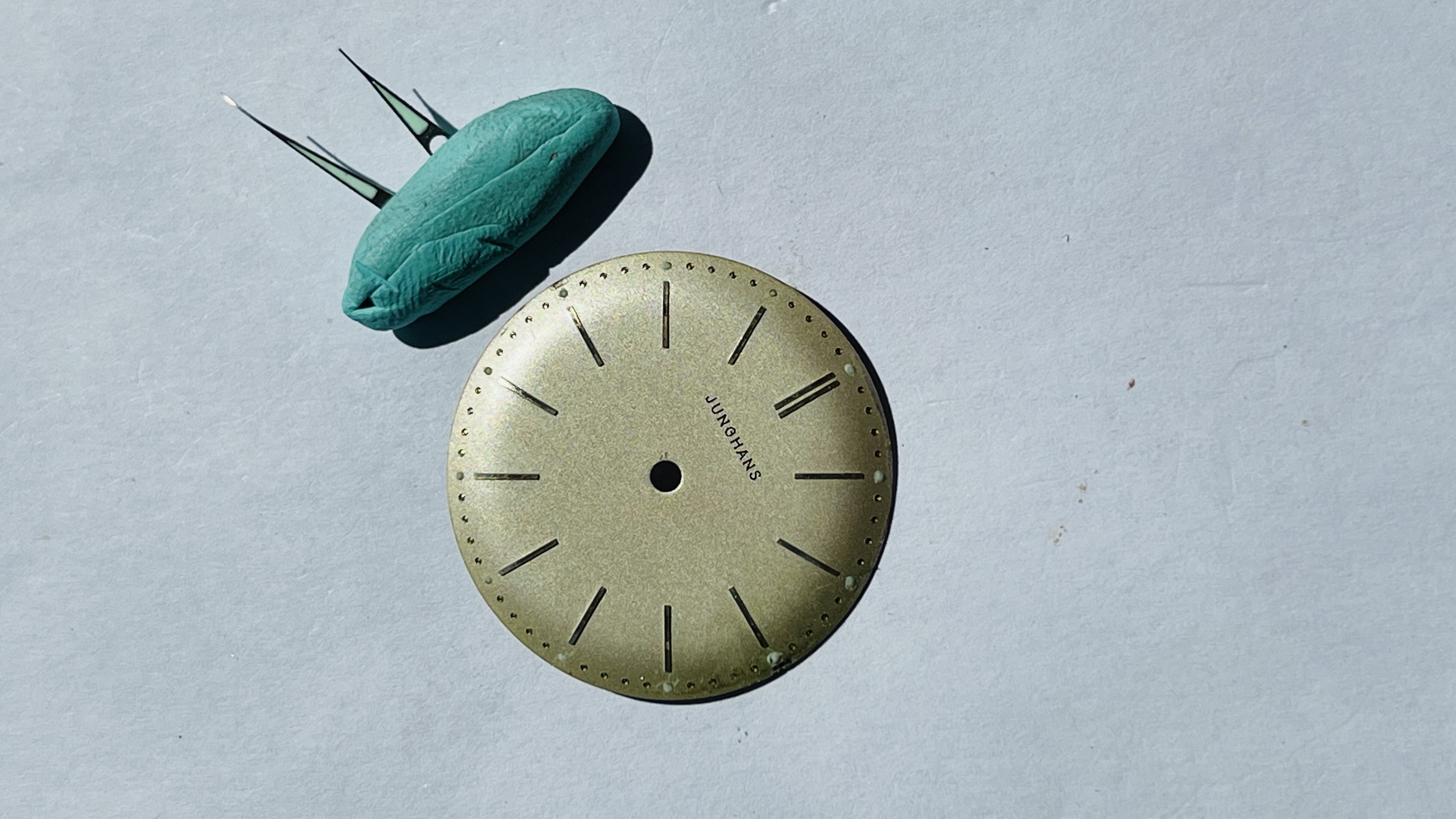

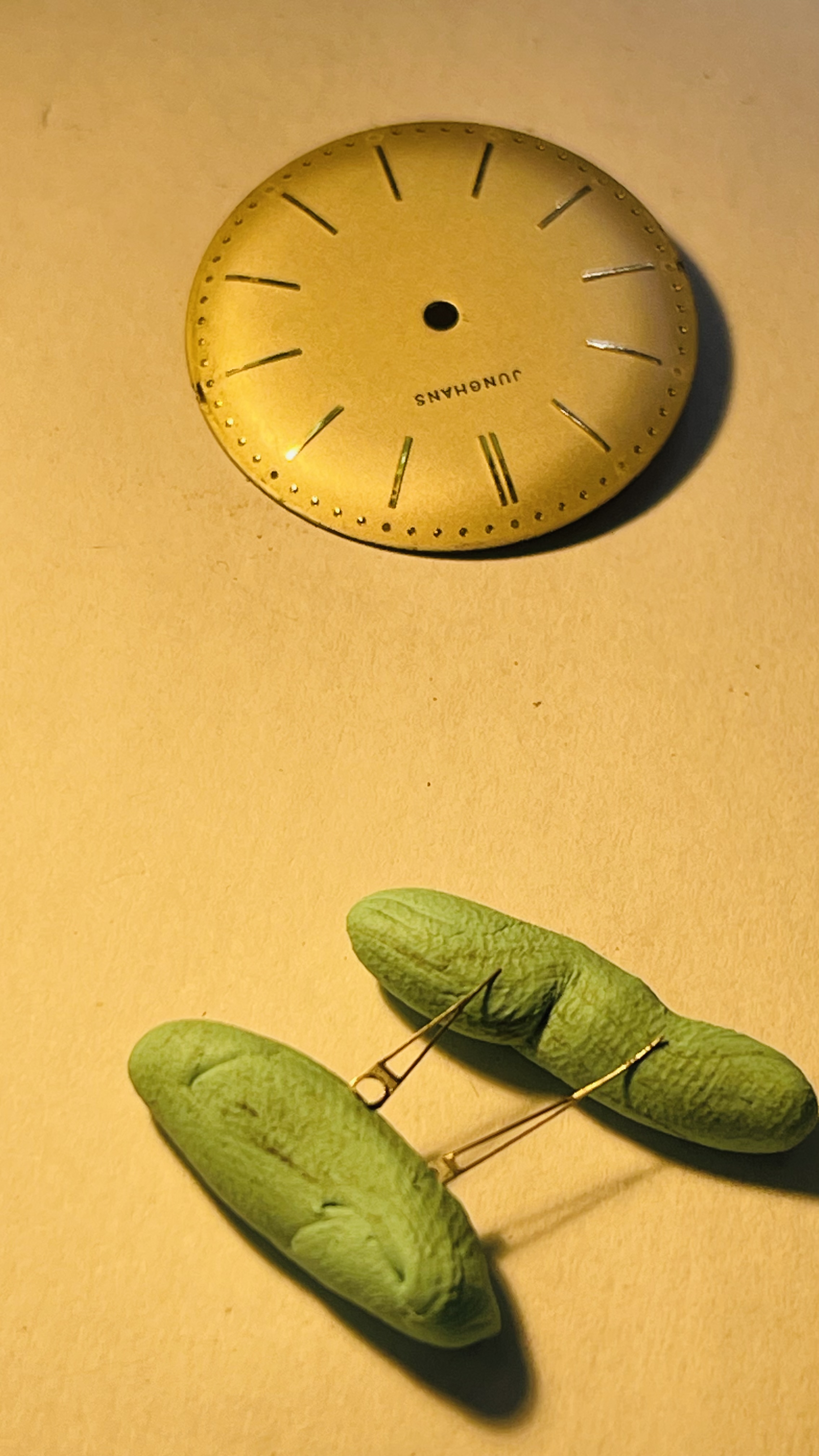

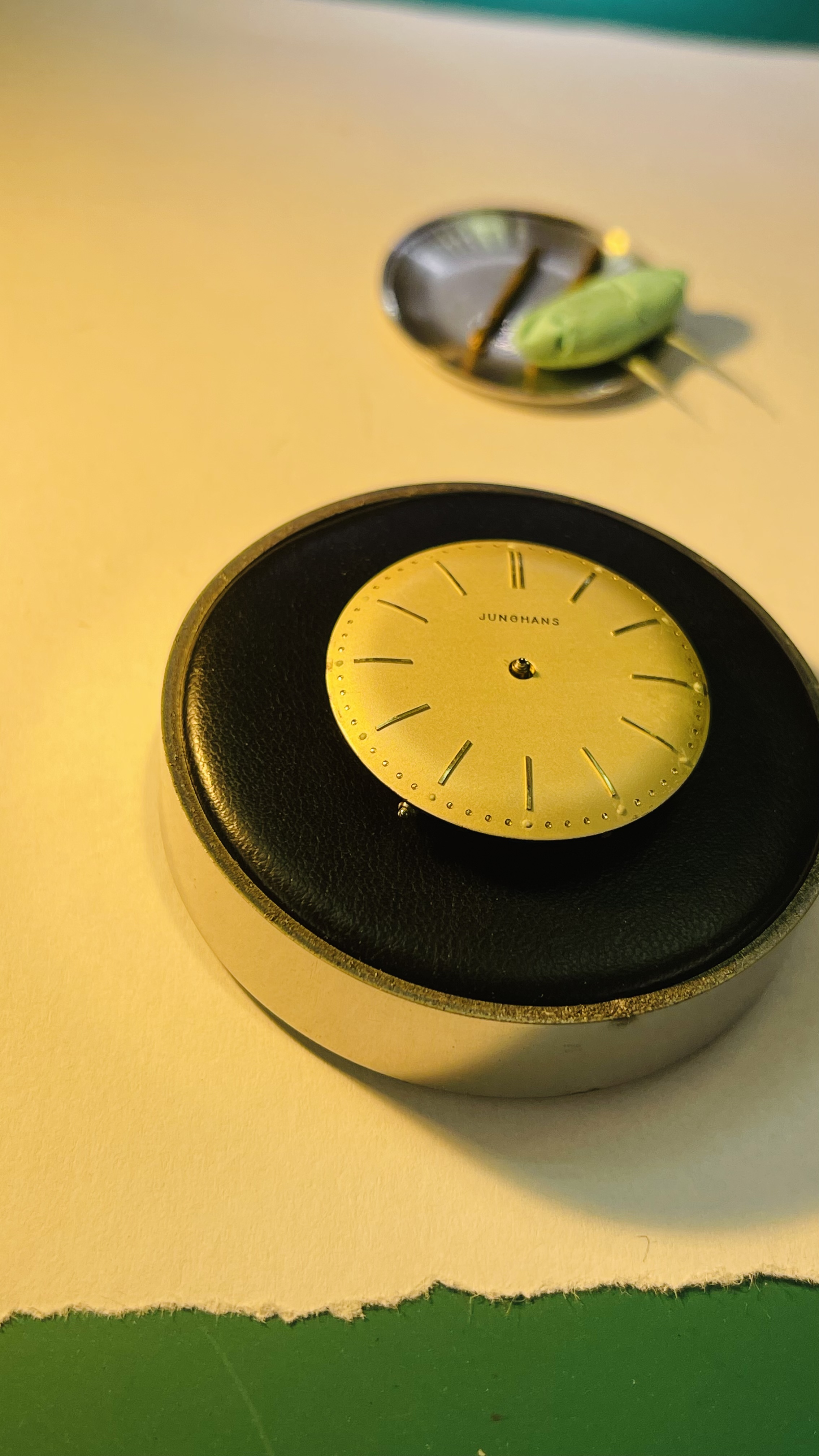

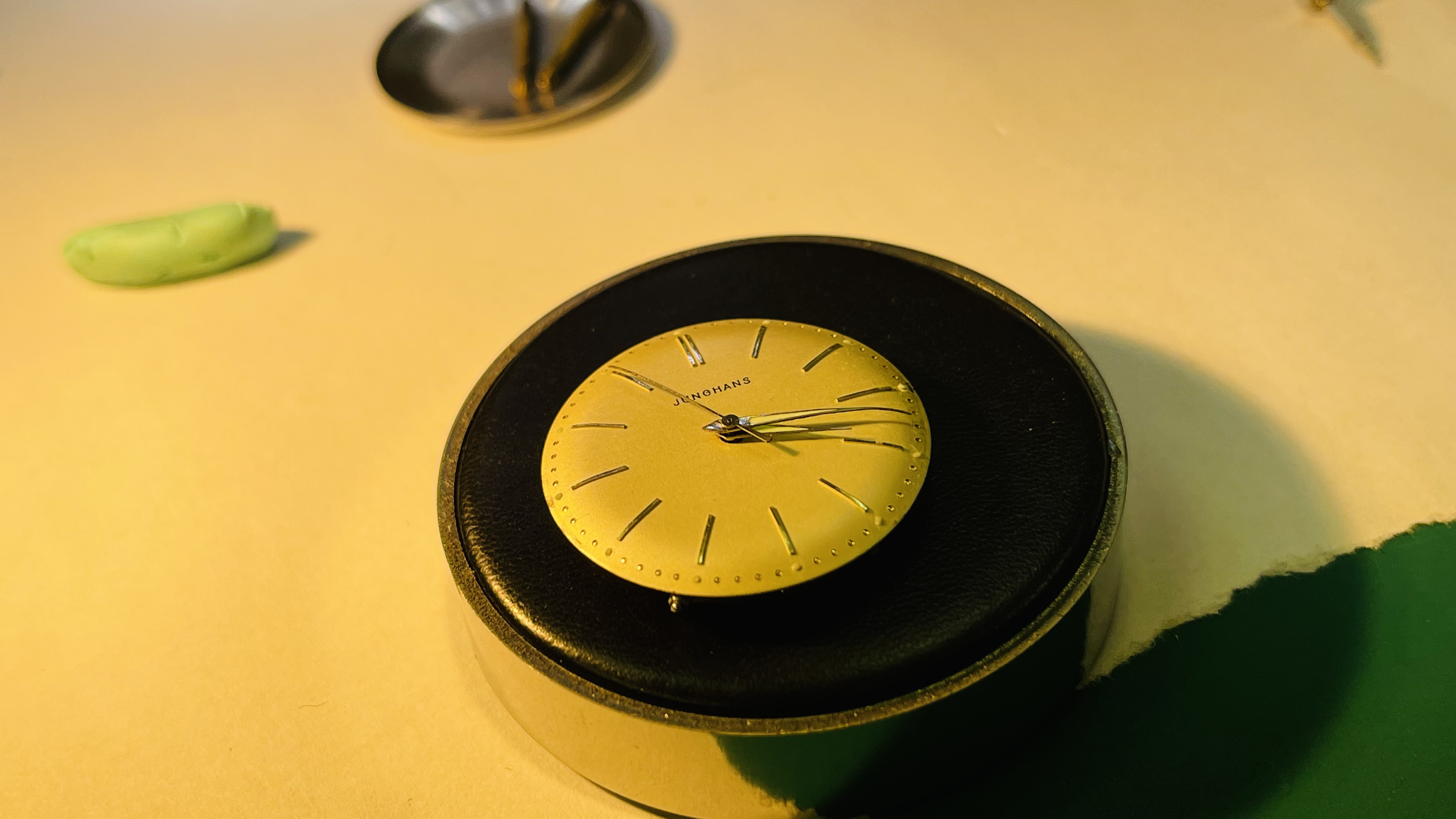

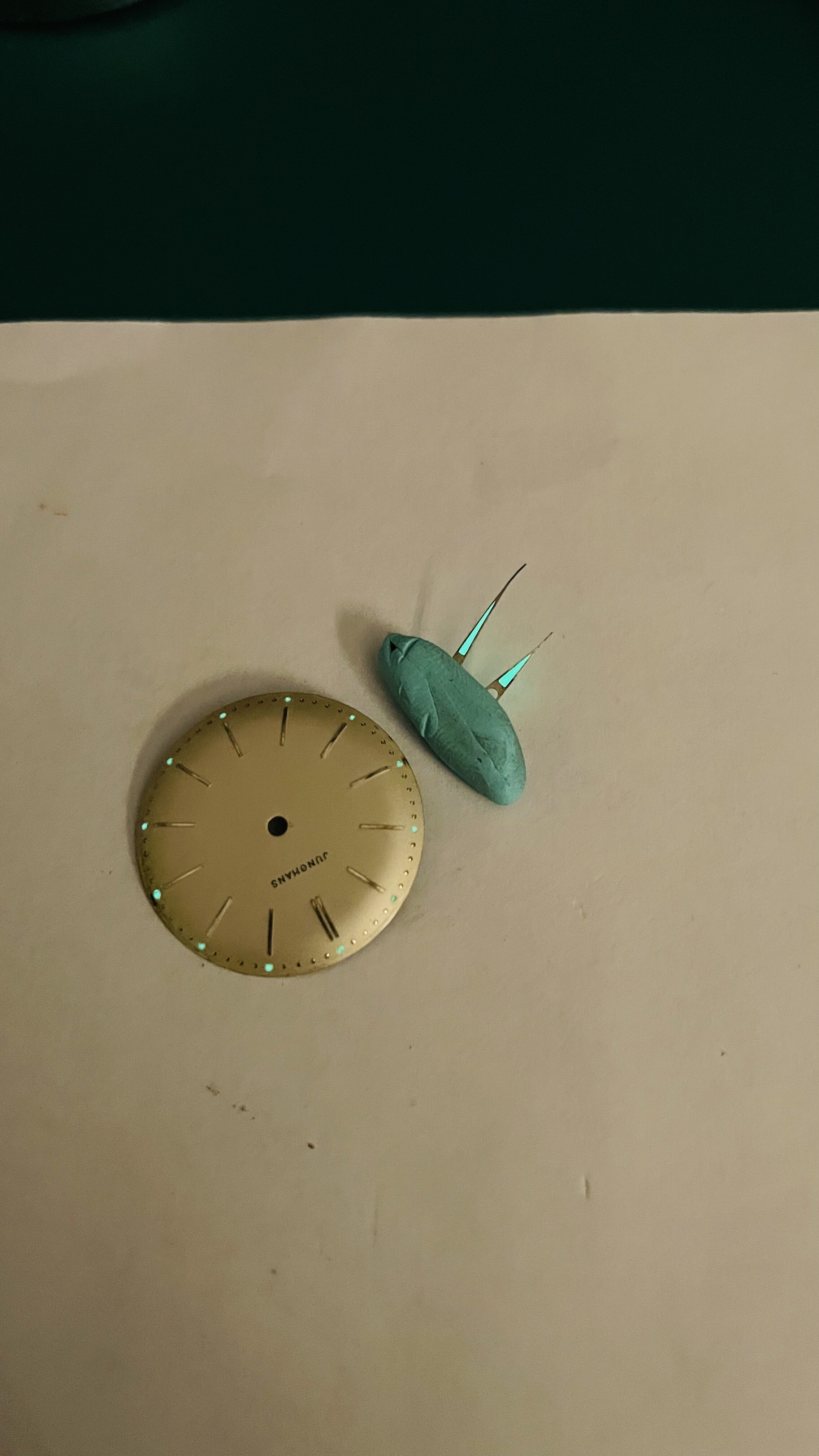

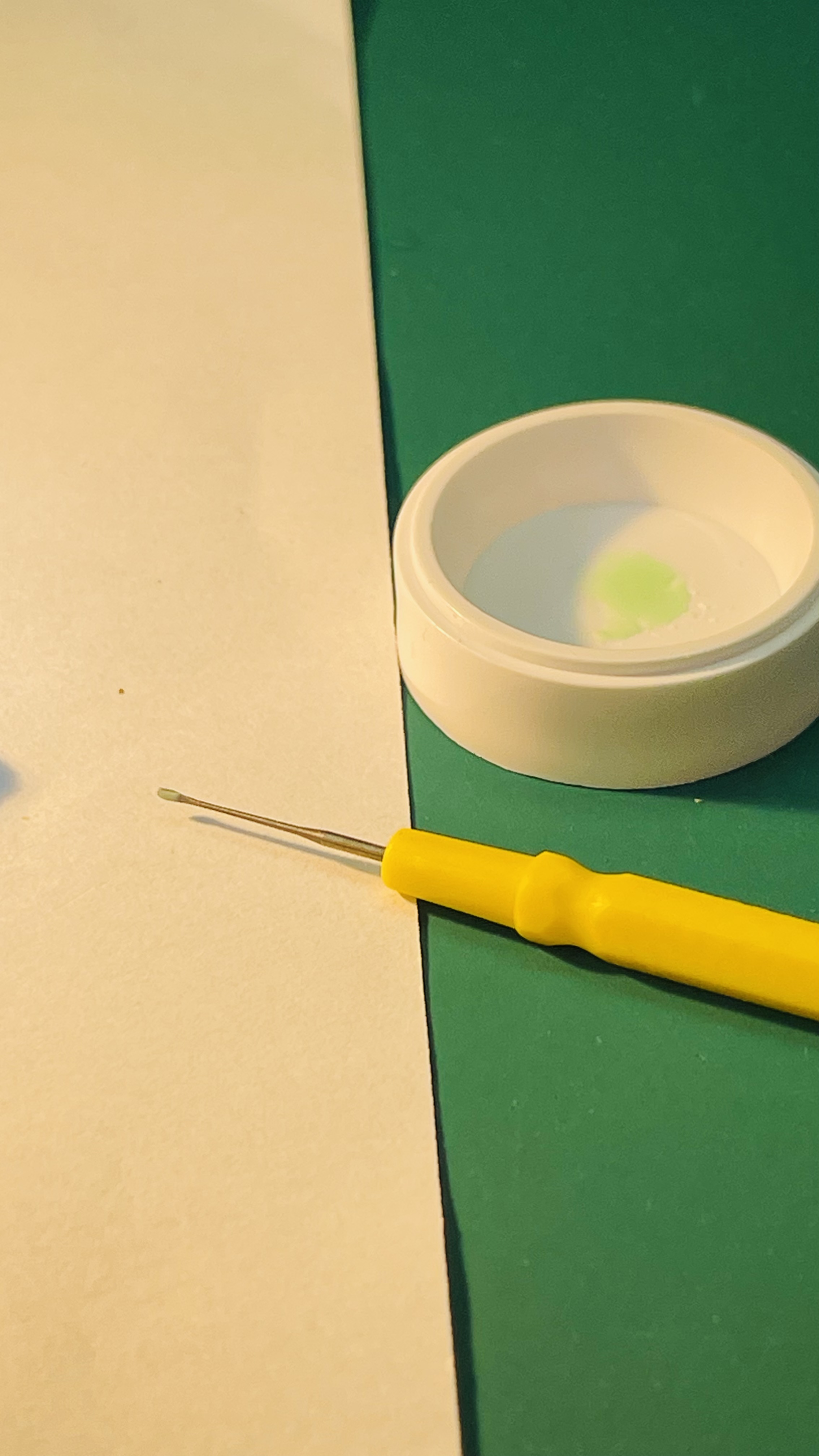

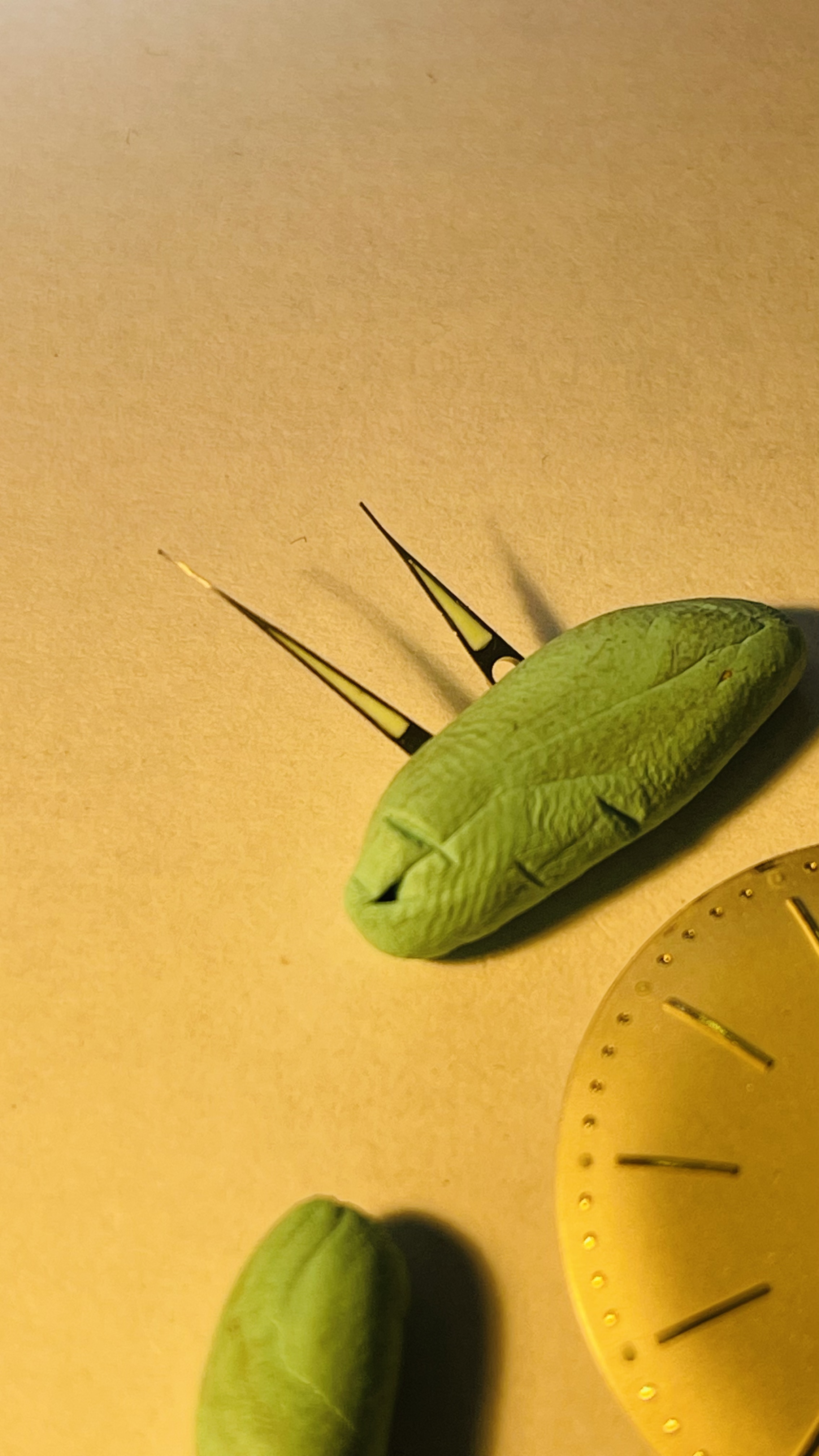

Afgelopen week de lumen poeder ontvangen, en dus toch even aan de slag met aanbrengen van lumen op de wijzers en dial van de Junghans.

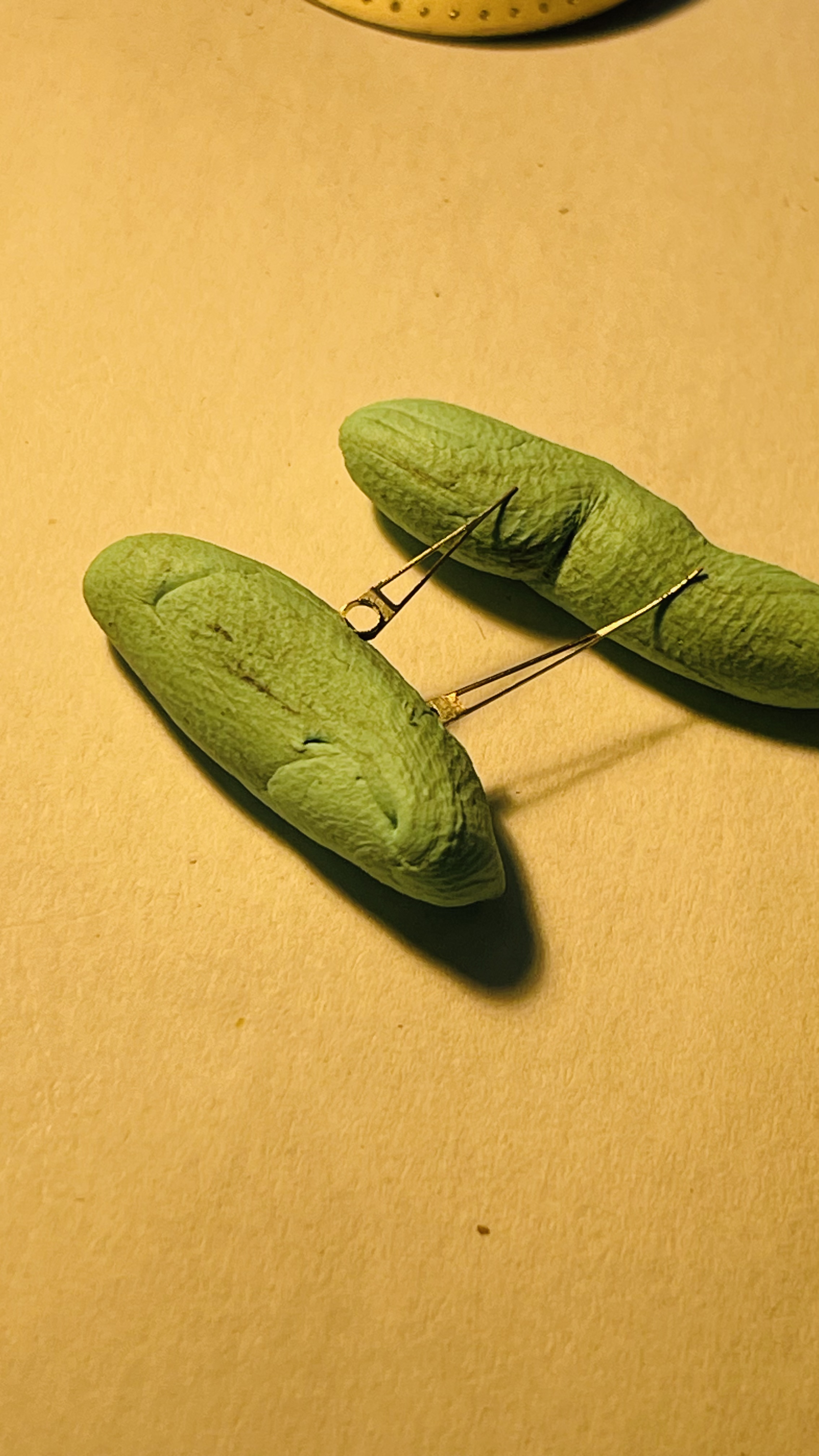

Eerst mooi gefixeerd in Rodico, onderkant naar boven.
Daarna aan de achterkant de lumen pasta aangebracht, en ook de dial voorzien met dotjes lumen.
En uiteindelijk een mooi resultaat.
Mooi resultaat hoor! Heb toevallig ook vorige week zo’n setje binnengekregen, nu nog een gewillig slachtoffer vinden in de lijkenkist

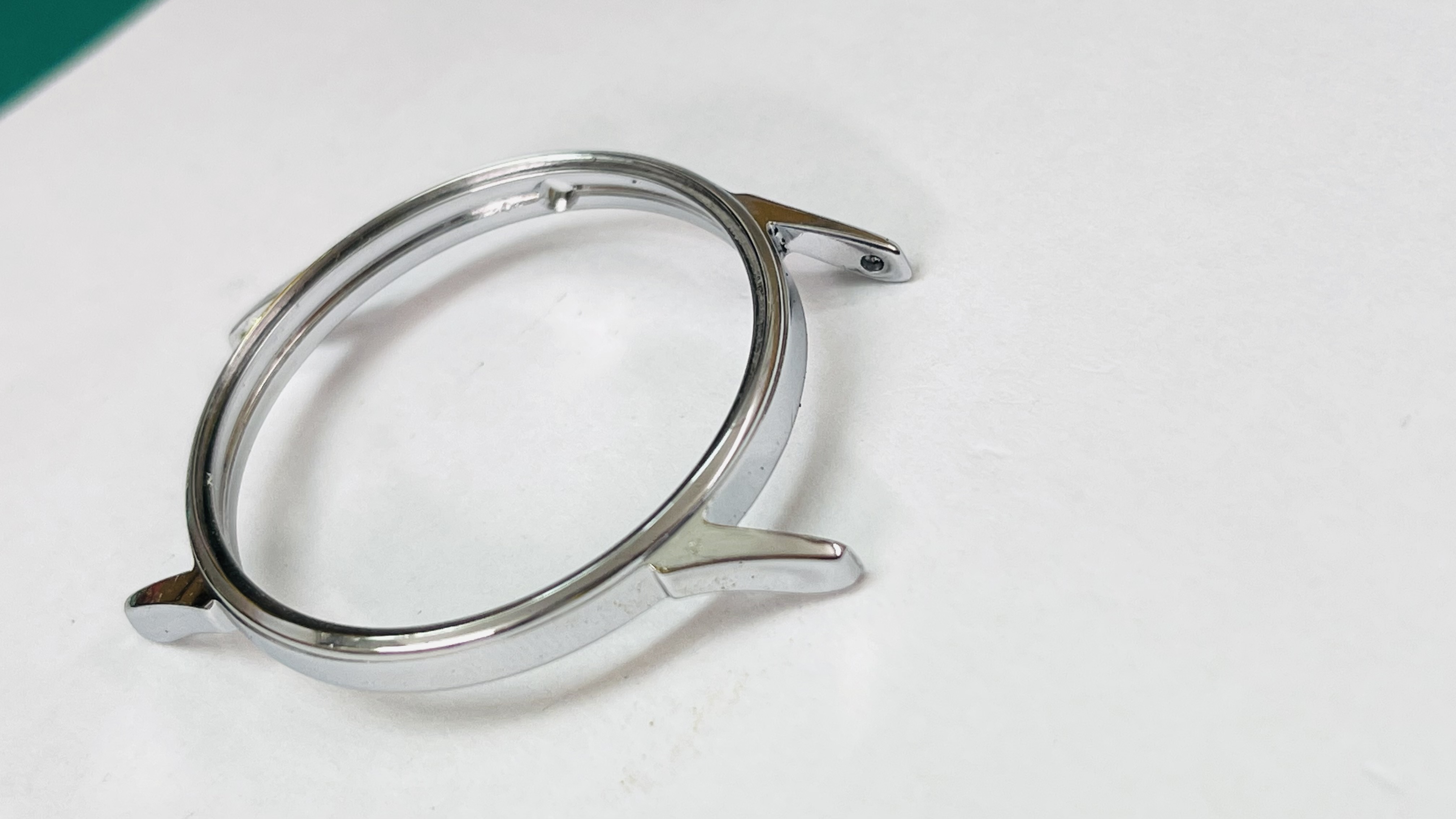

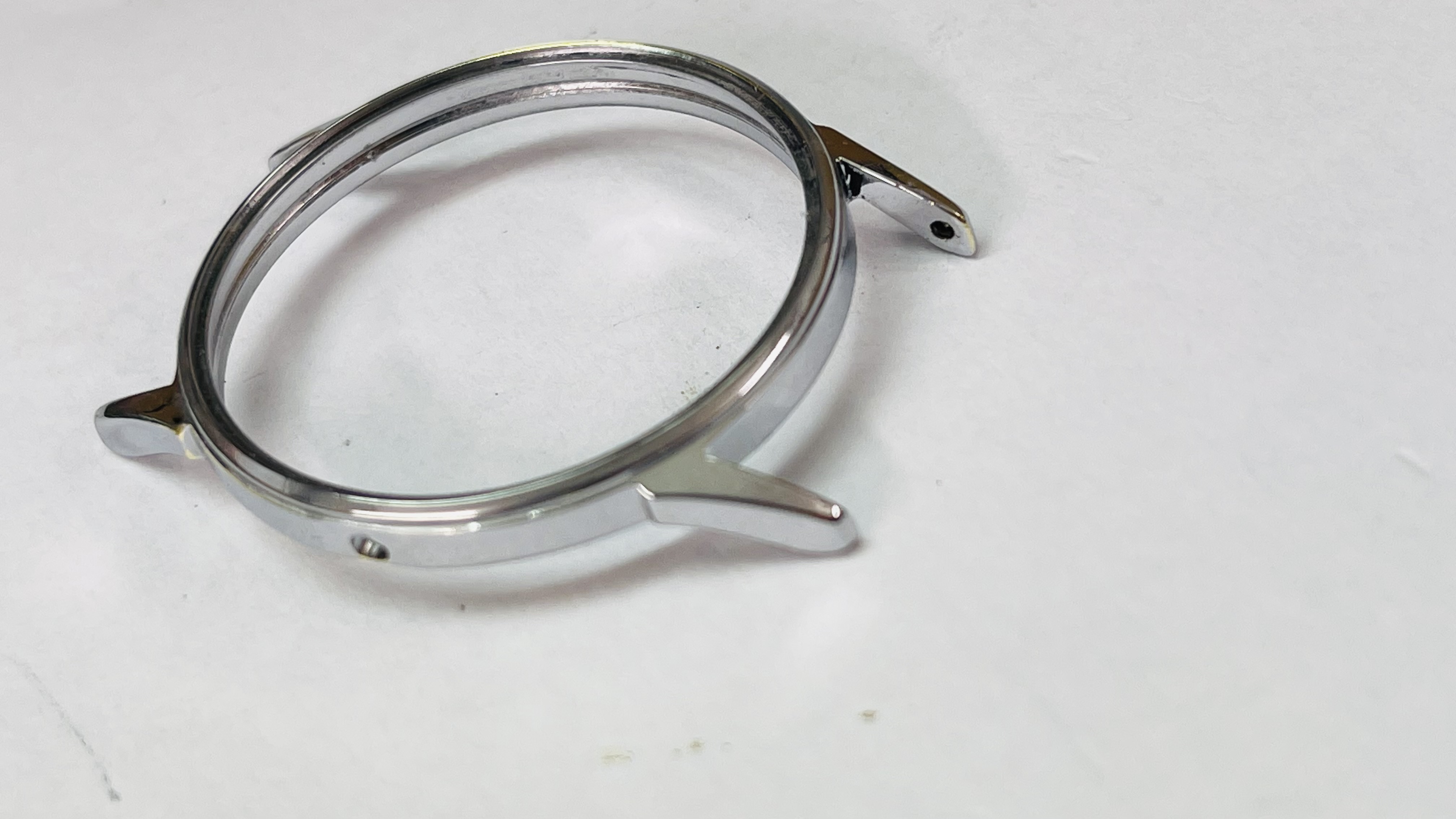

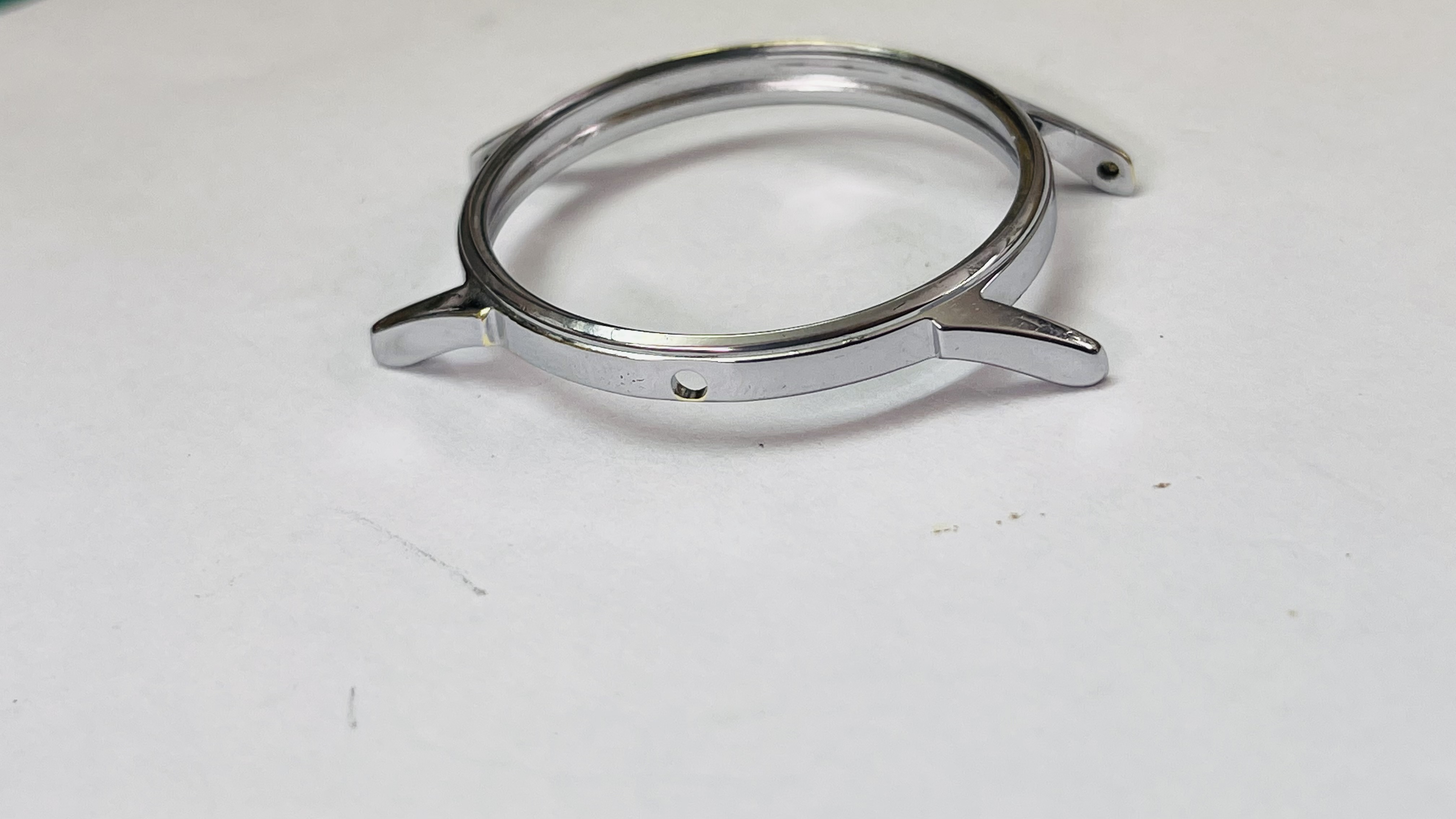

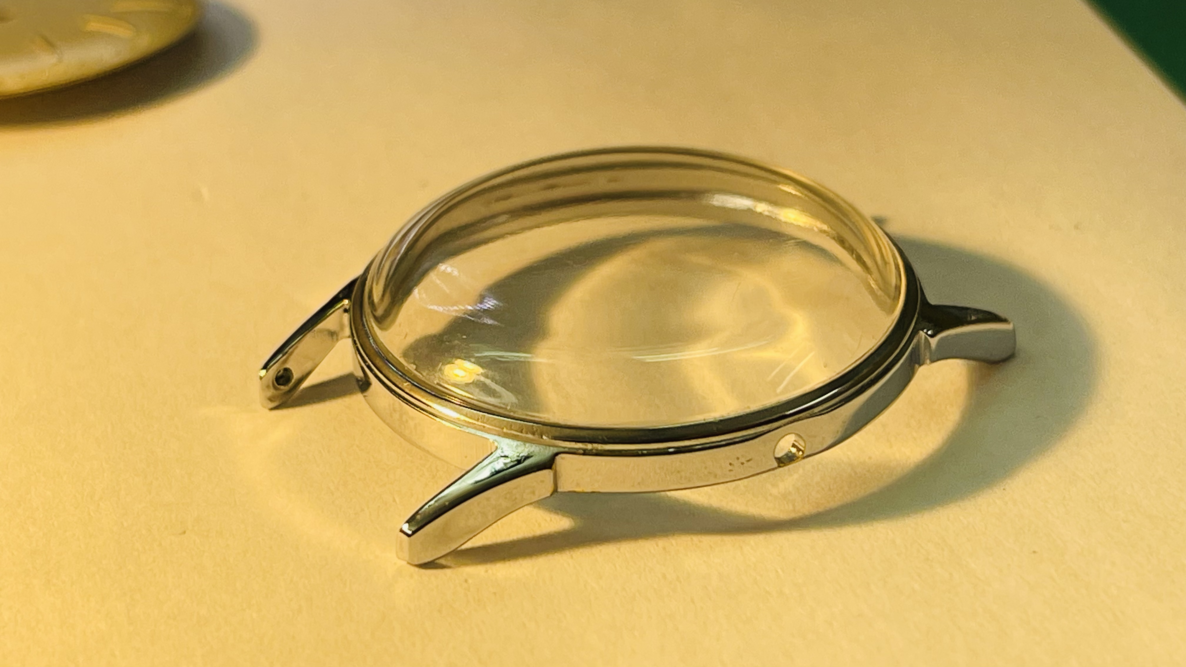

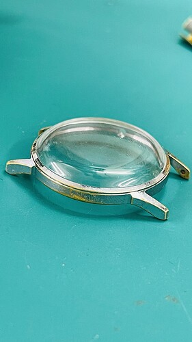

Vorige week de kast terug gekregen. Netjes bijgewerkt en opnieuw verchroomd. Niet 100%, maar ik vind hem prachtig zo.
En nog foto’s van hoe het was
Goed bezig jij, klasse hoor
Die is gaan hemelen.
Nieuw veer plaatsen.

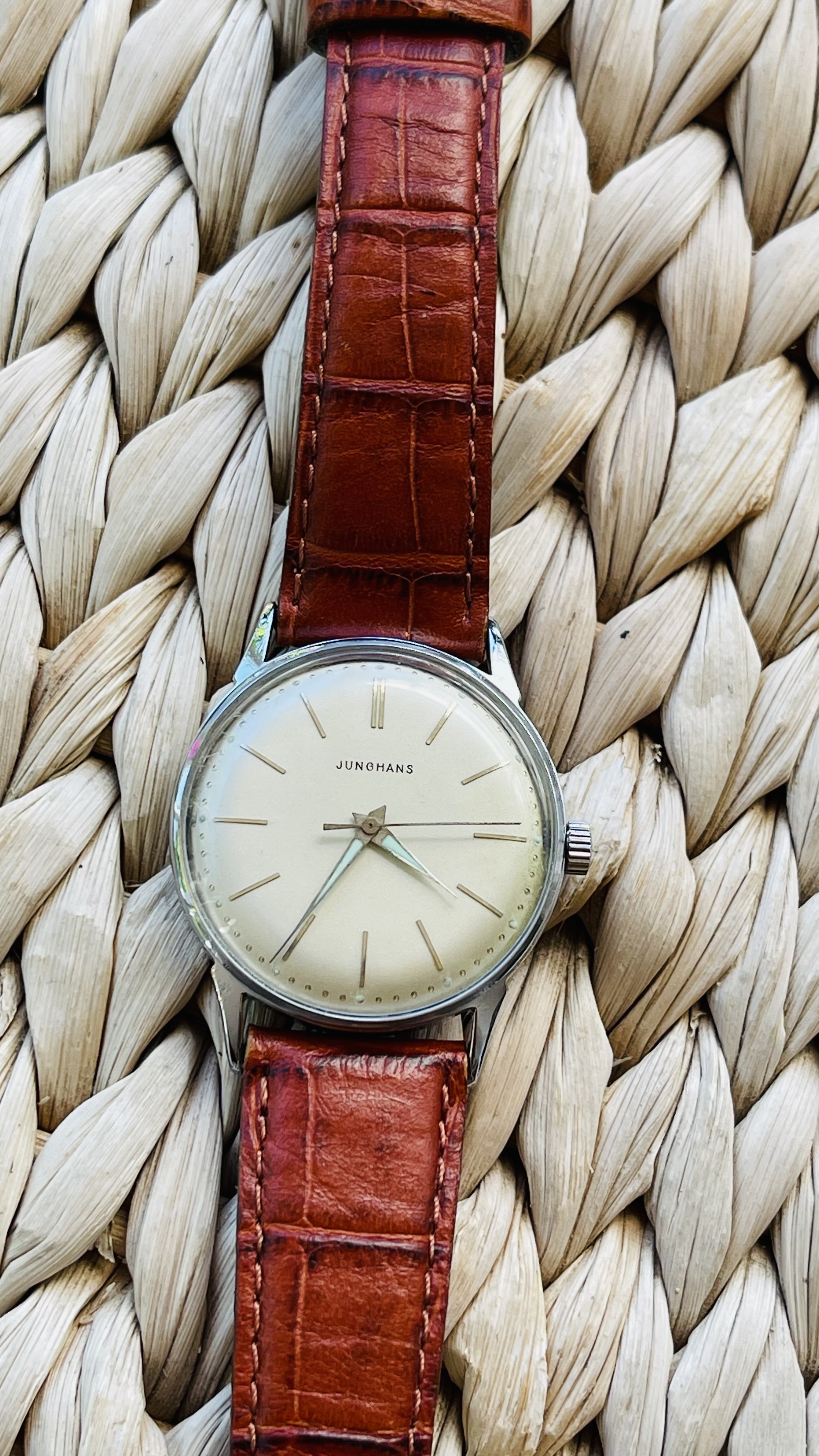

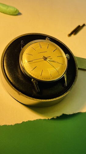

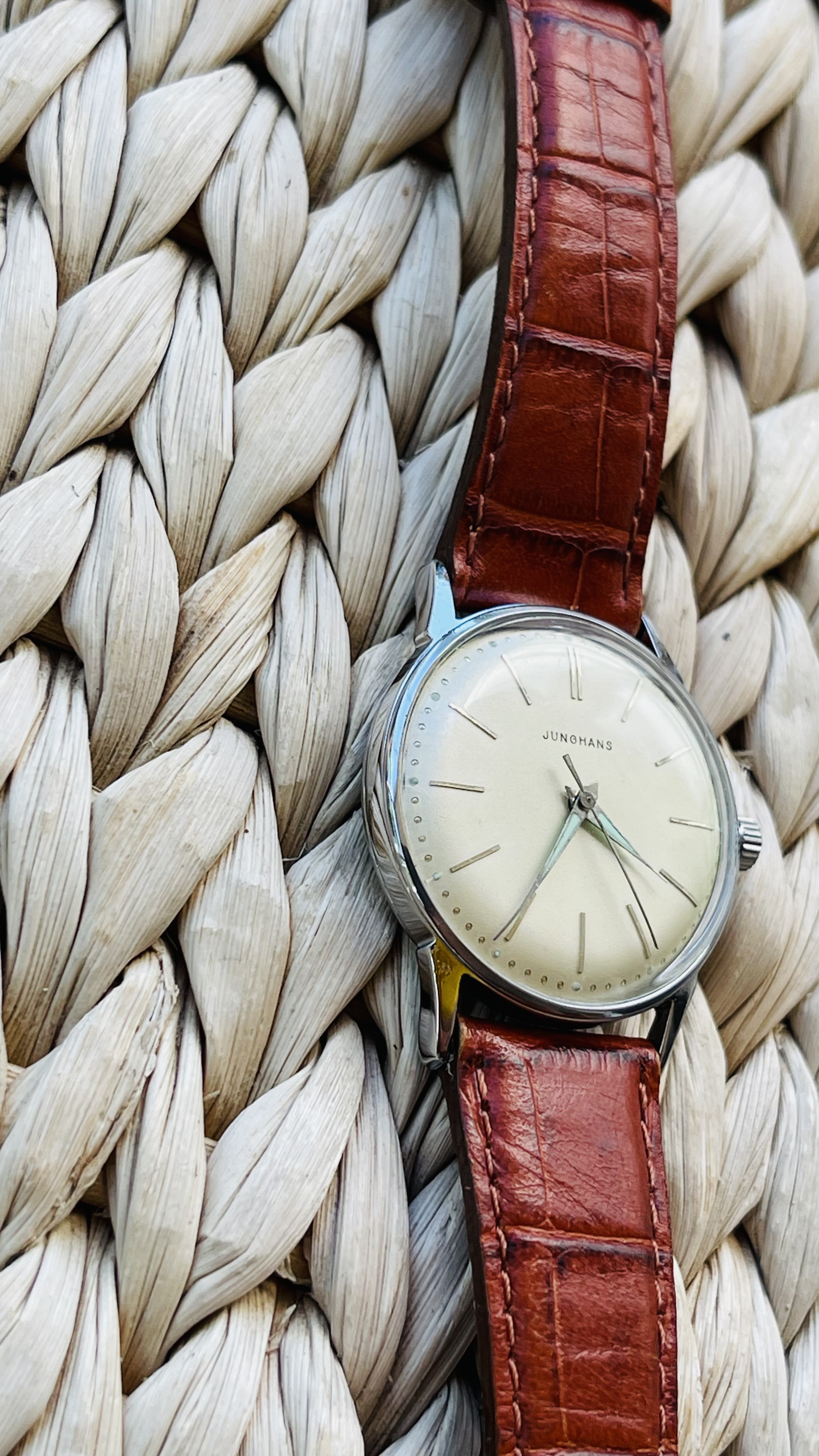

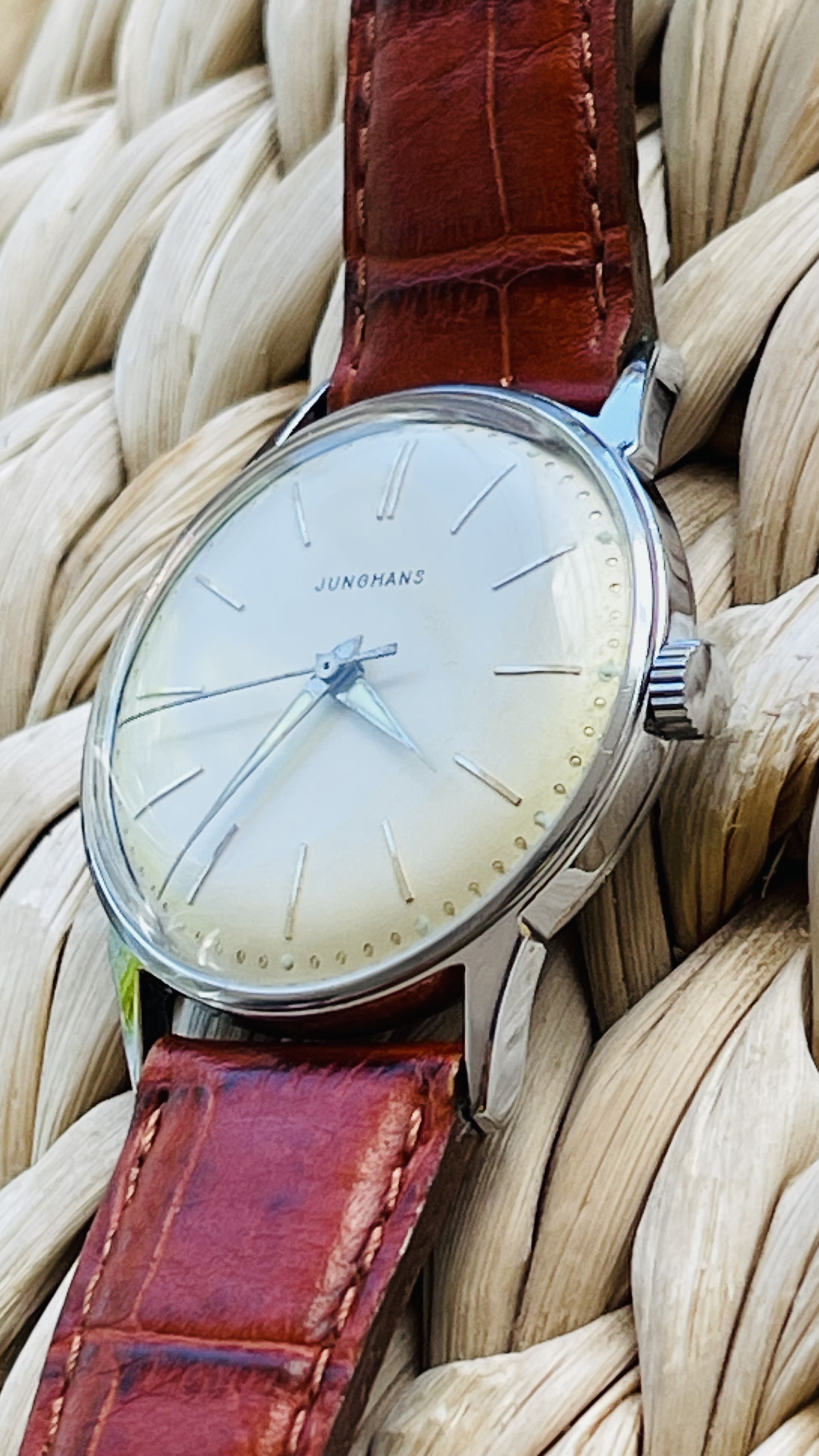

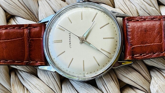

Zo, ik was even de dial schroefjes kwijt van de Junghans, maar gelukkig was onze zeer gewaardeerde mede forummer @lassale bereid om me en paar vervangende schroefjes op te sturen. Bedankt daarvoor.

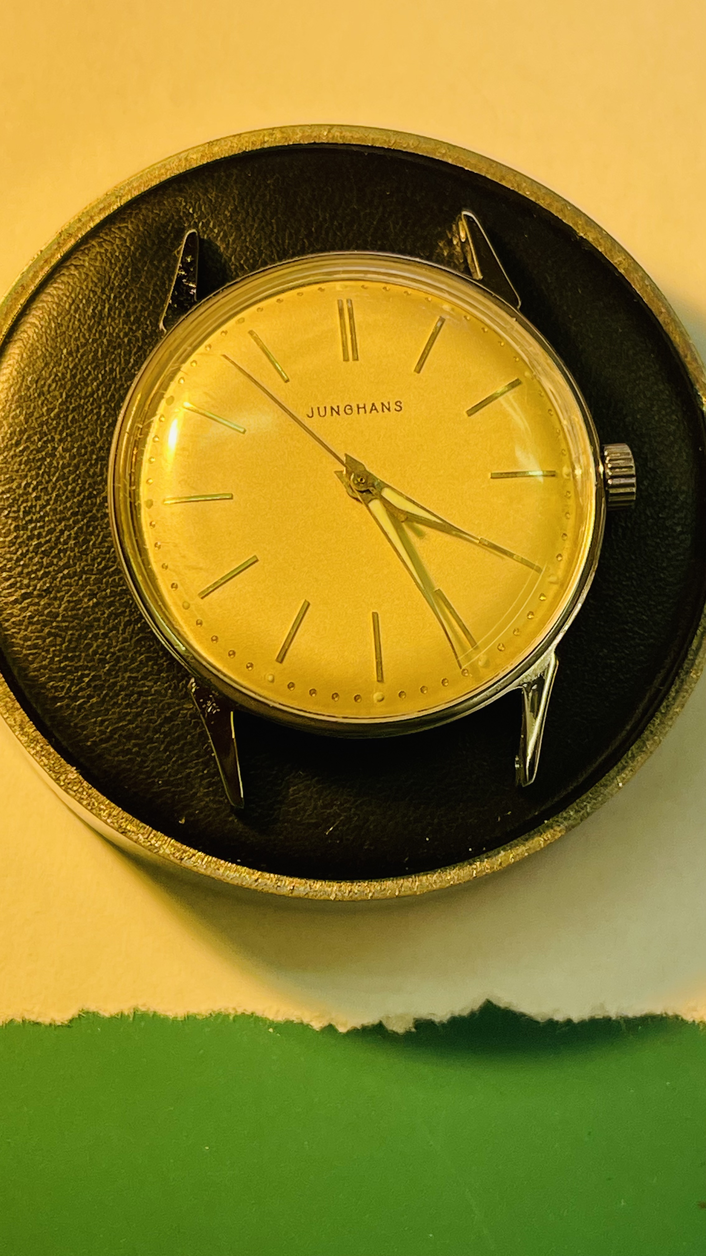

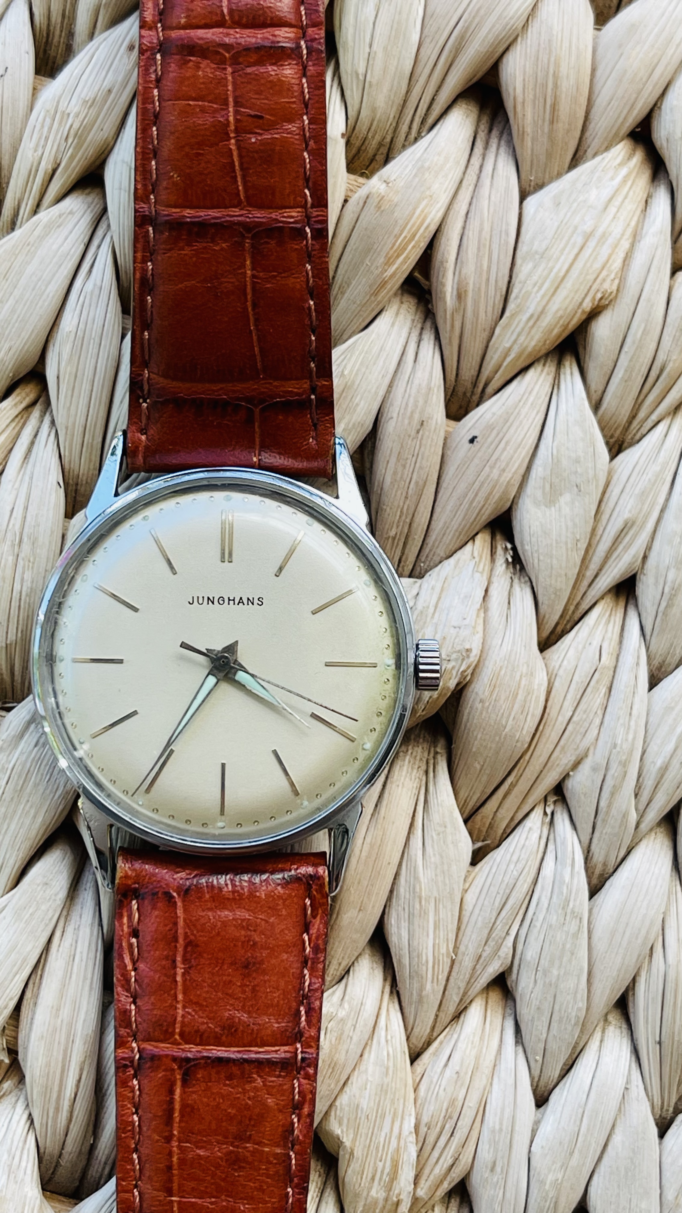

Dus vandaag kon ik eindelijk verder met mijn Junghans project.
Eerst het glaasje weer in de kast.
Dan de dail weer op het uurwerk.
De wijzertjes er weer op.
Uurwerk weer in de kast, achterkant sluiten.

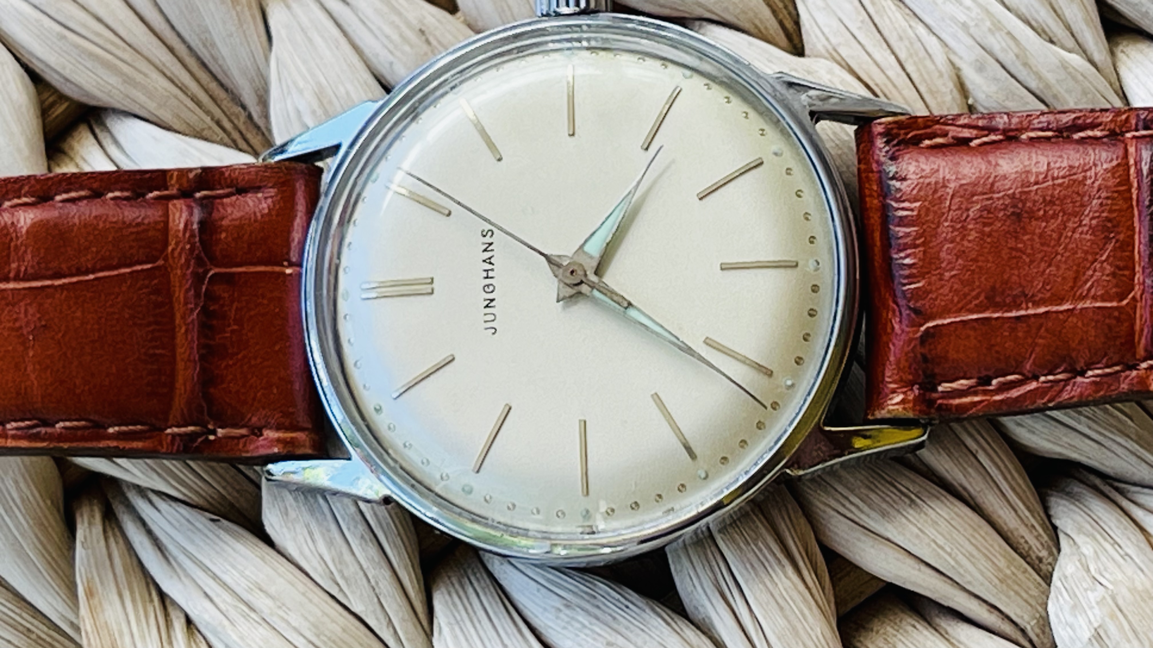

Bandje eraan, en klaar.
Nog even een was is vergelijk.
Moet hem alleen nog een keer open maken, want in mijn enthousiasme vergeten de wijzers gelijk te zetten op het uur. Beginnersfouten
Dat is een hele nette Junghans geworden. Keurig gedaan.
