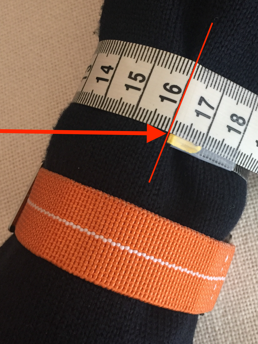

Kreeg vanmiddag de vraag in hoeverre een 18cm Erika’s MN zou gaan passen op een 16cm pols. Volgens de website van Erika heb je 30mm speling. Ik even even een 16mm pols gefingeerd, oftewel een trui opgerold. Zie hier het resultaat:
Afgesteld op 16cm
Bovenzijde arm (dus het aanzicht van je horloge)
Onderzijde pols
Geeft toch een soort van beeld. Zal in 't echt wellicht nog iets beter zijn want de bochten door de pinnen/bevestiging nemen ook een paar millimeters in beslag (zit op deze afbeeldingen geen horloge aan vast) dus de band wordt iets ruimer c.q. de sluiting gaat nog iets meer naar de onderkant. Denk dat het wel oké zit als ik het zo zie.
