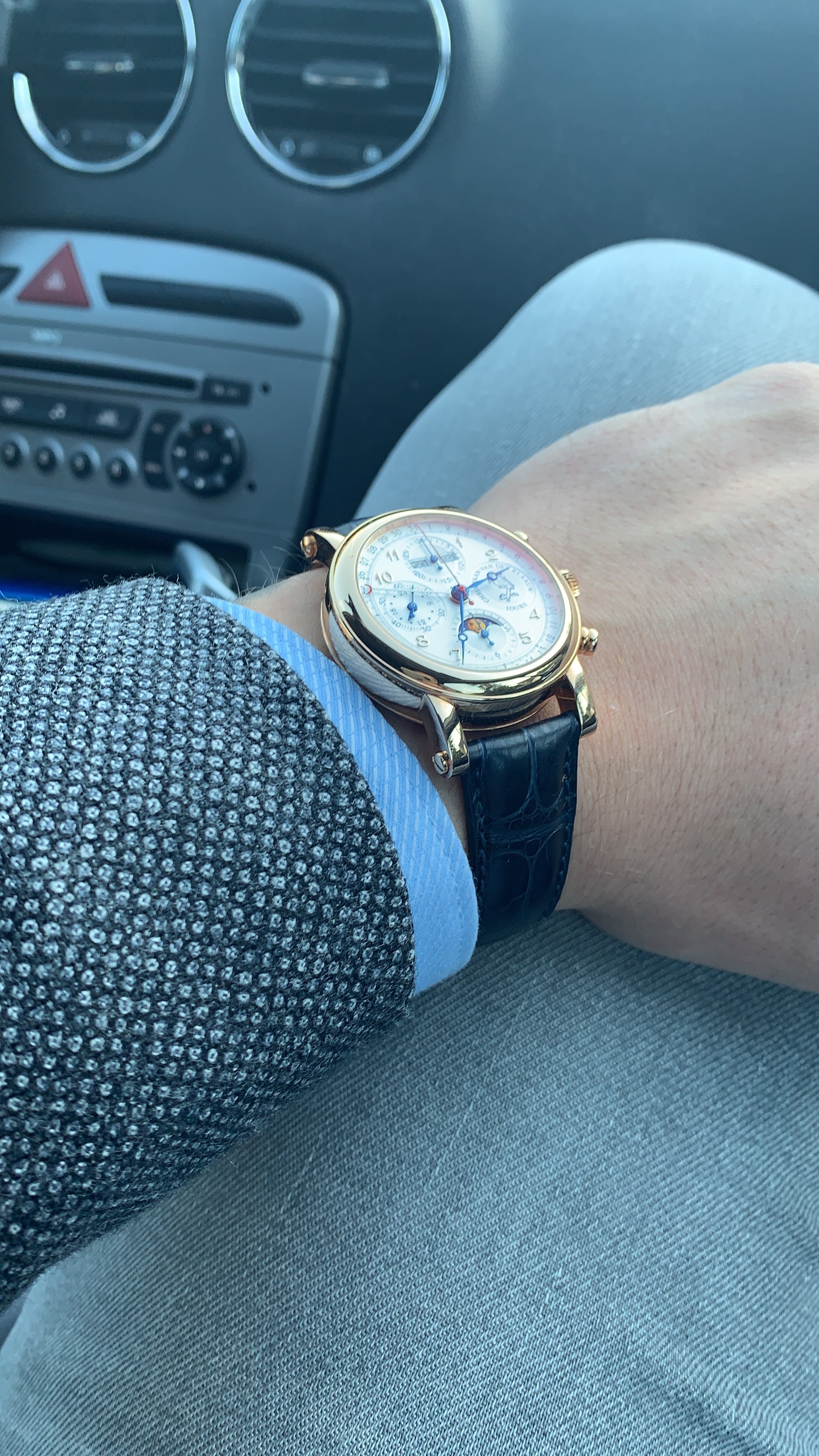

Vaak willen ze de rotor nog wel een beetje opleuken. Die maskeert notabene het feit dat er ‘gewoon’ een ETA in ligt, zoals hier een Valjoux 7751 in een redelijk kostbaar horloge van Christiaan van der Klaauw.
