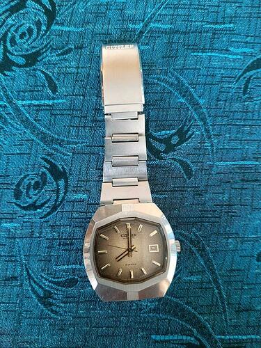

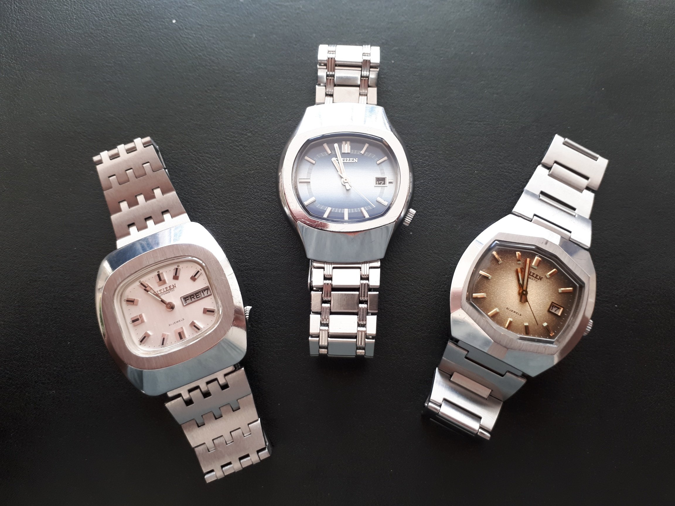

Onlangs werd ik in de baai de trotse eigenaar van een Citizen automatic met 6000 uurwerk uit mei 1975.

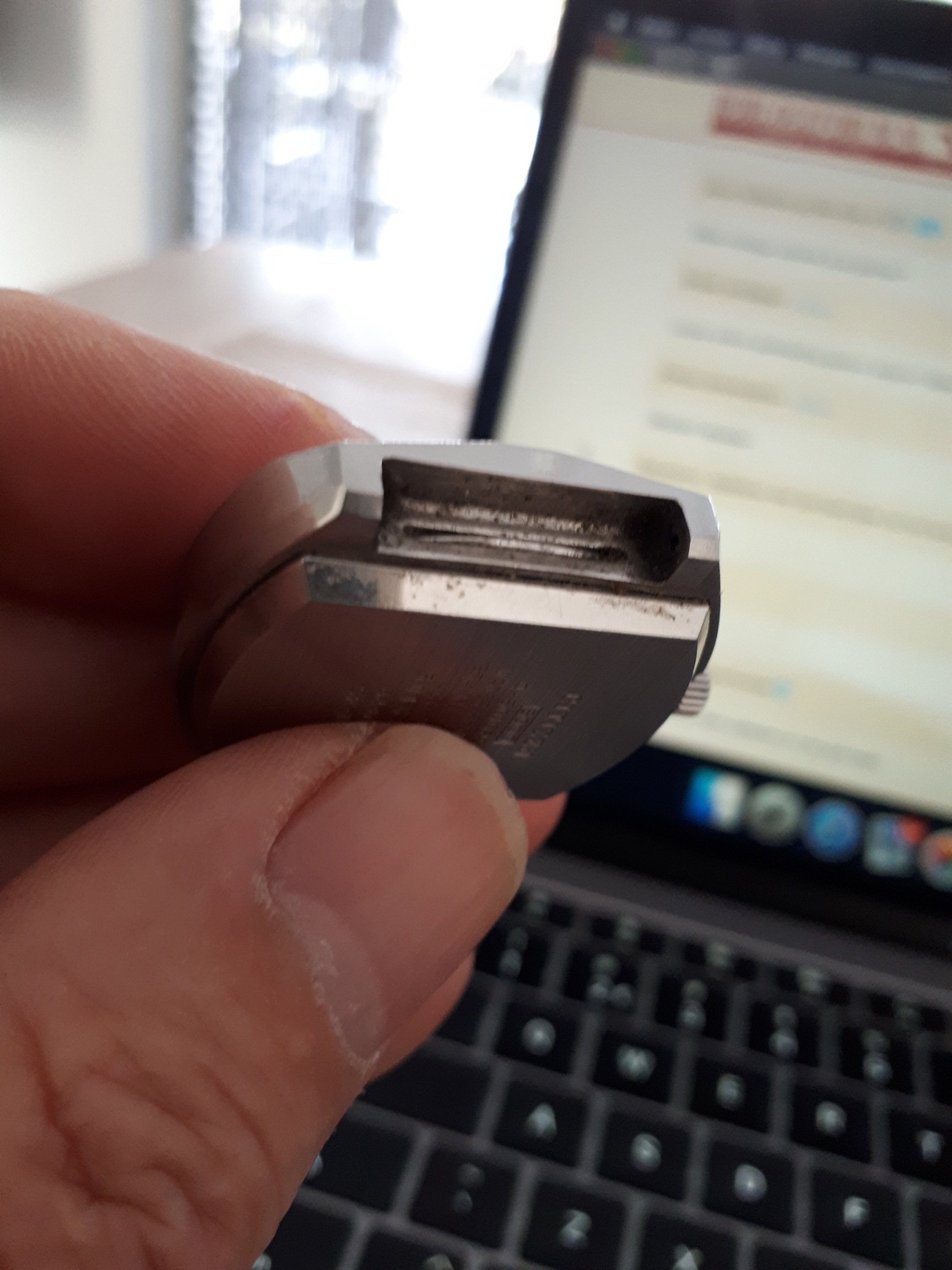

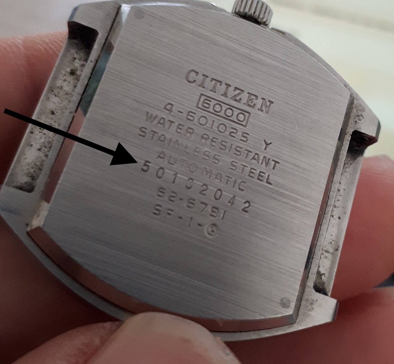

Het leek er op dat ik met een klikdeksel te maken had. De deksel sloot hermetisch en haarscherp aan op de behuizing. Geen lipje, geen inkeping, niks….

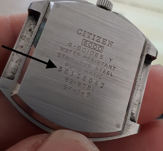

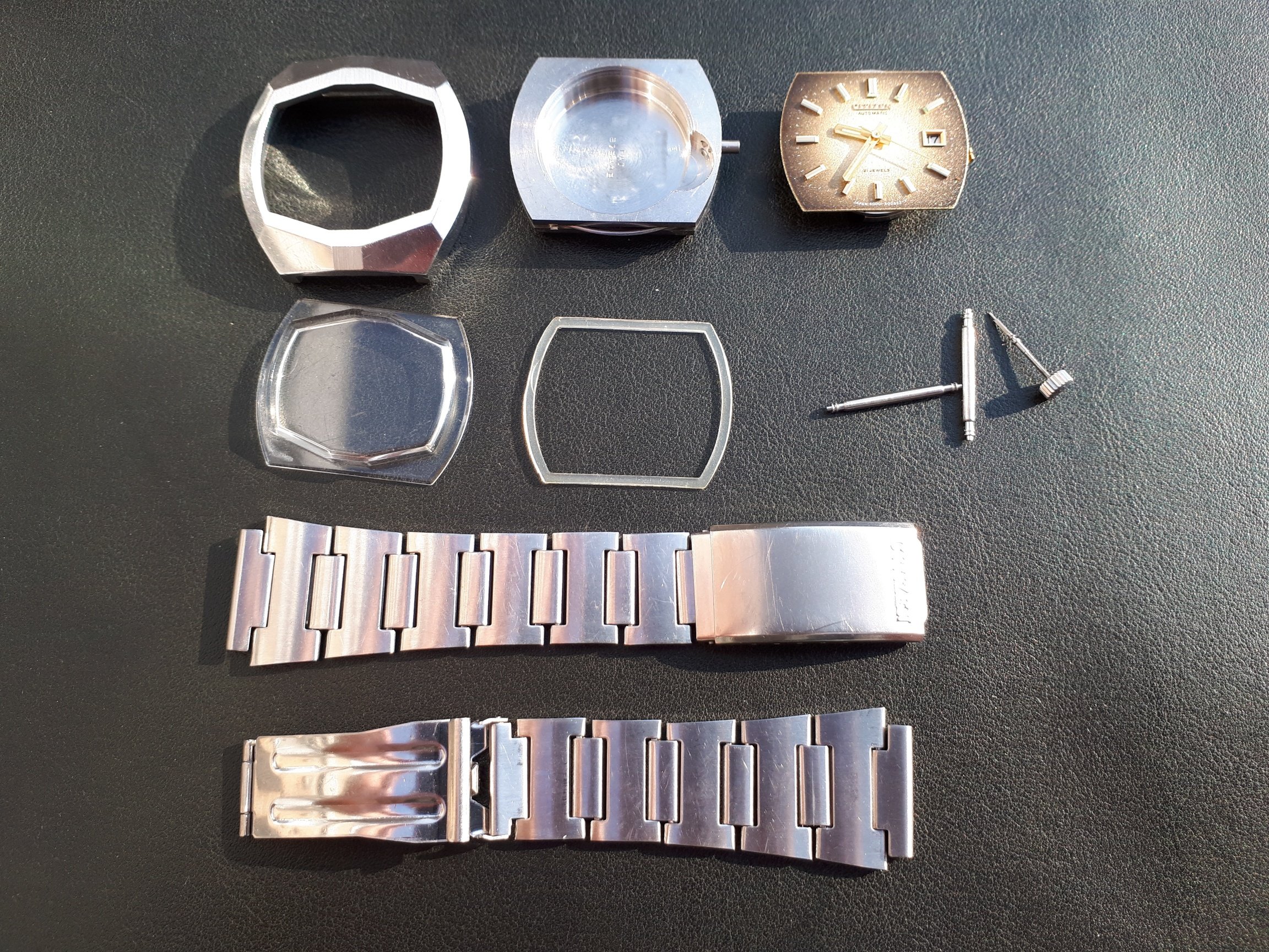

Na het verwijderen van de band kwamen - naast 45 jaar DNA - in de ‘hidden lugs’ 2 veren in beeld. Deze lieten zich indrukken maar de deksel kwam niet los. Ik heb veel vintage horloges in handen gehad maar dit had ik nog nooit gezien.

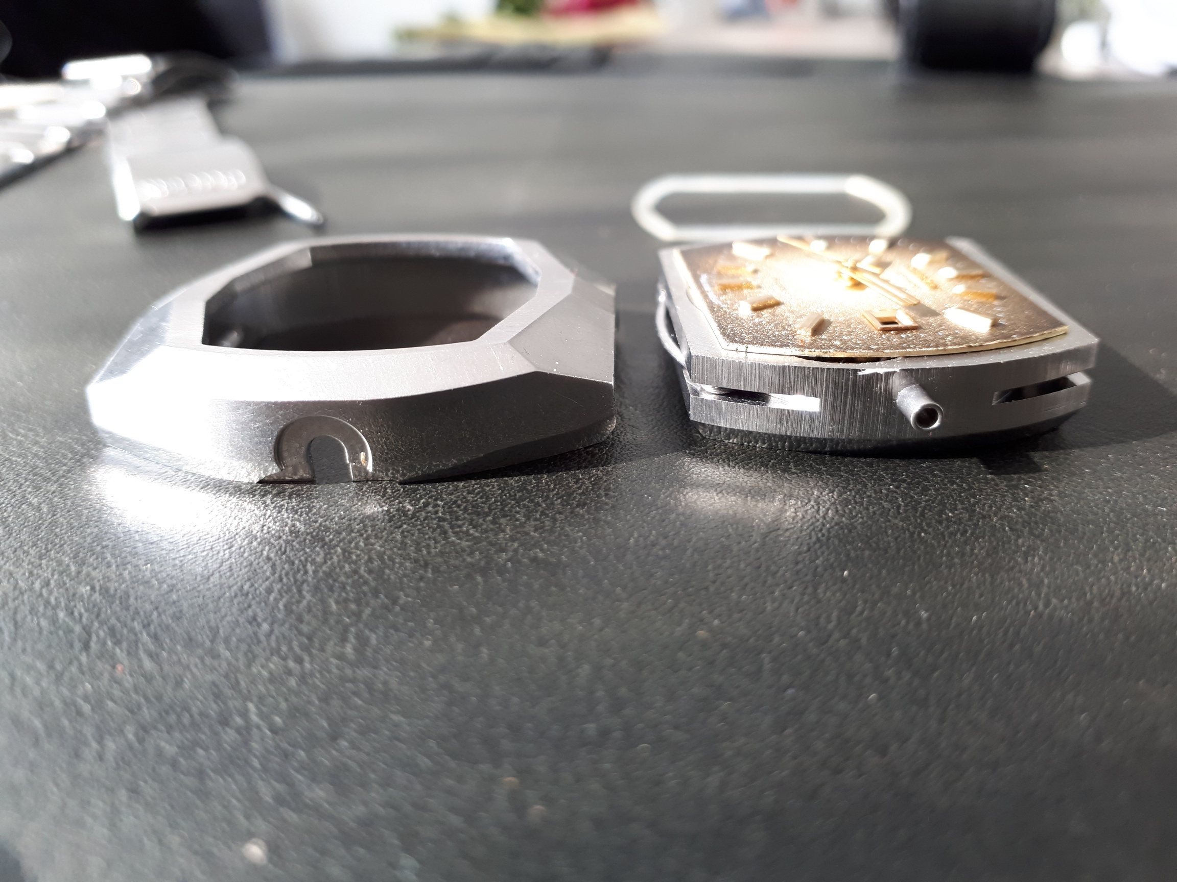

Een roep om hulp gisteren op het Forum leerde mij binnen 3 minuten dat ik te maken had met een uurwerk dat als geheel uit de ‘mono case’ schuift: veren naar binnen en naar beneden drukken, op het glaasje duwen en het geheel komt naar buiten……
Typisch voor deze constructie. Milimeters vuil dat zich onder de rand heeft verzameld. Gelukkig voorkomt een siliconen pakking dat vuil in het uurwerk terecht komt.

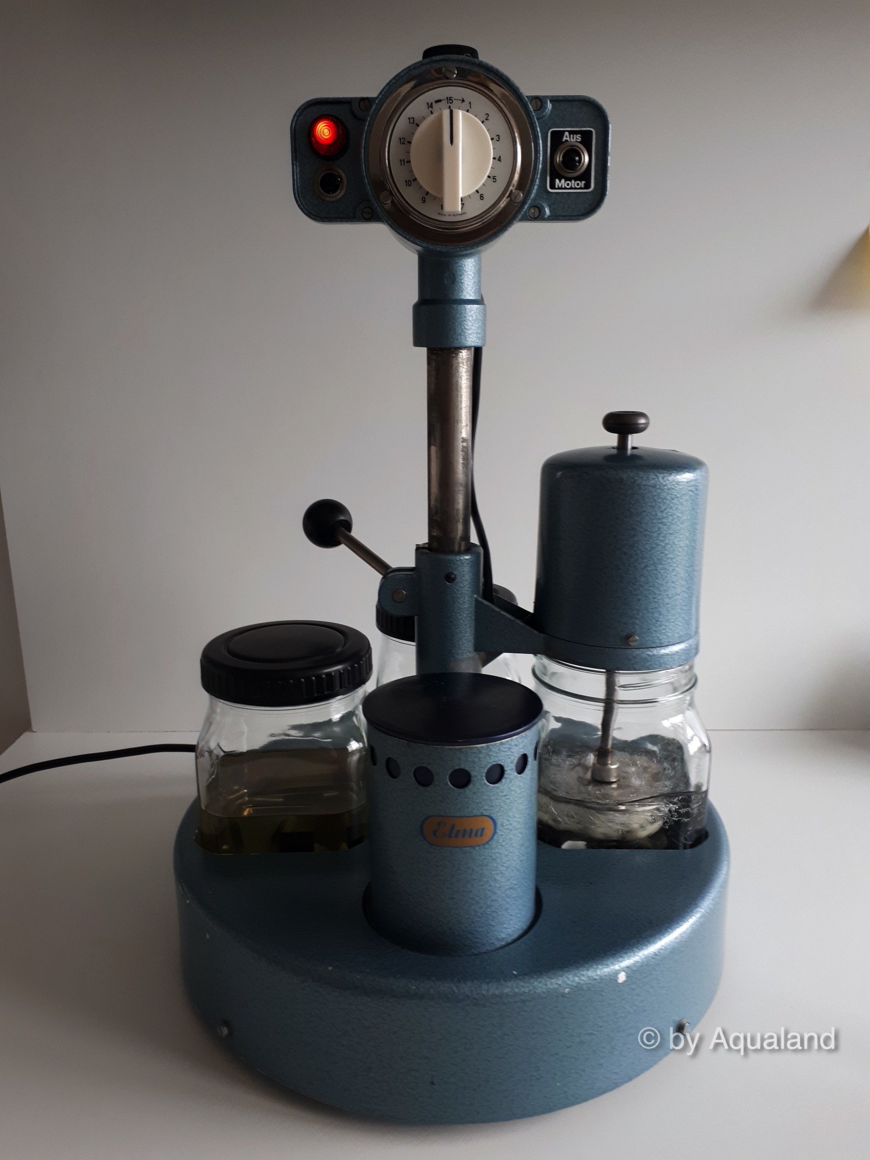

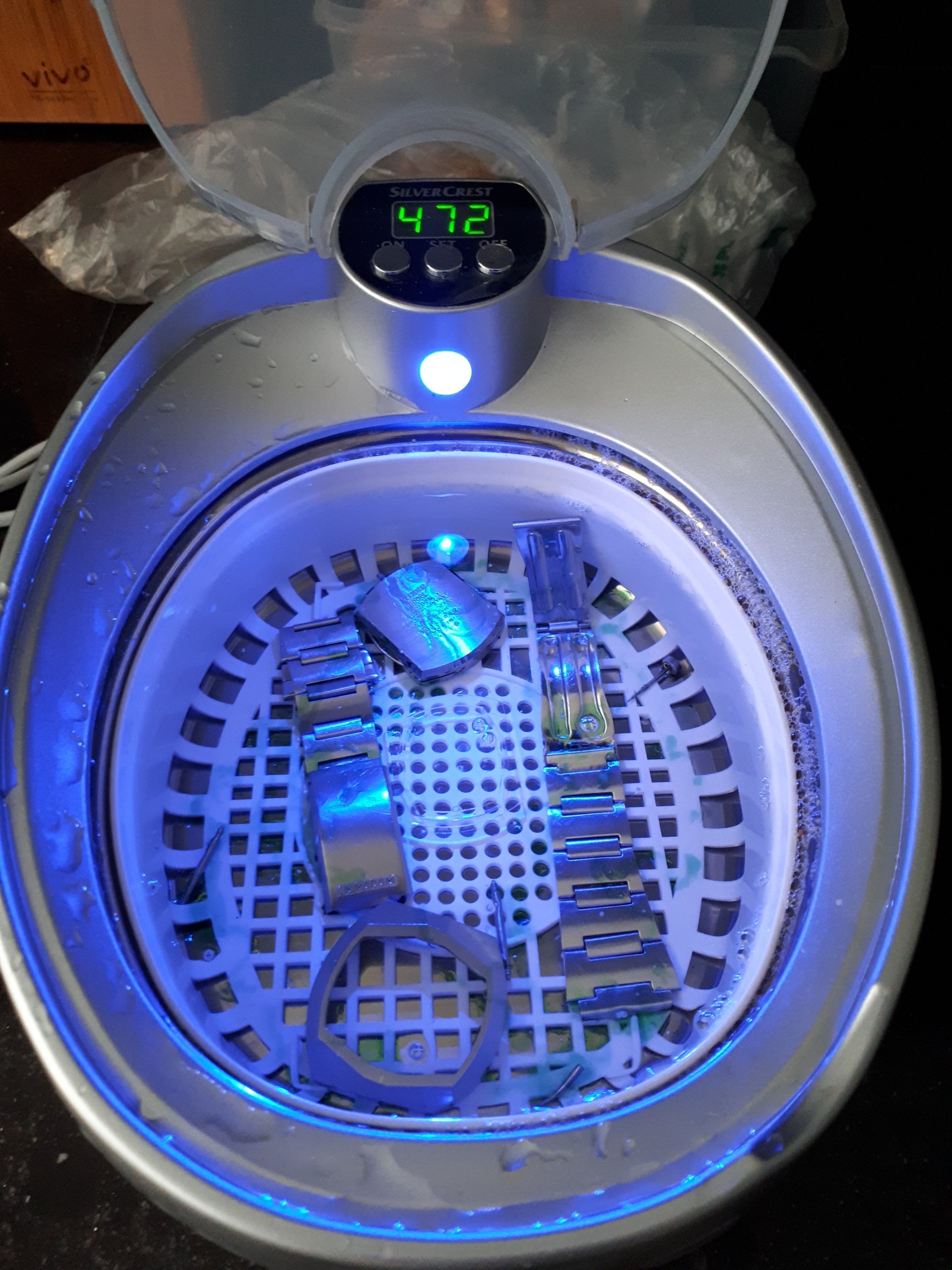

Badderen
Ik heb het geheel 3 spoelbeurten in de ultrasoon gegeven om alle DNA te verwijderen. Voor de beginners: stop NOOIT een uurwerk in de ultrasoon, dit zal onherstelbaar beschadigen.
En dit is dan het resultaat: Brandschoon, alle sporen van de vorige eigenaar verdwenen, klaar voor een nieuwe frisse start! Ik zal het uurwerk op een later moment servicen.

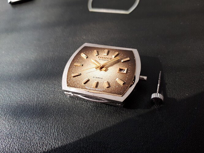

Kroon verwijderen
Bij schroef- en klikdeksel behuizingen verwijder je de kroon vanaf de achterzijde. Bij deze behuizingen is naast de wijzerplaat een klein hendeltje zichtbaar. Trek de kroon uit. Druk VOORZICHTIG op het hendeltje en je kunt de kroon verwijderen.
Hoe herken je zo’n behuizing?
Als de ruimte onder de (kroon)tube open is heb je naar alle waarschijnlijkheid te maken met dit type behuizing. Die bestaat immers uit 2 delen die van elkaar gescheiden moeten kunnen worden. Seiko heeft deze methode ook gebruikt.
