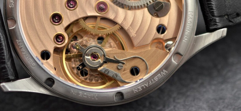

Hee, voordat ik iets met Tourby ga doen… Mij viel dit op:
Hun premium unitas zou voorzien zijn van driekwarts-plaat als main bridge, skeletonized opwindraderen en zwanehals-regulering. Nu zie ik dat er helemaal geen fijnregulerings-schroef te bekennen is in deze swan neck veer.
Hun top grade unitas heeft ook een zwanehals-veer, maar deze is met correcte regulerings-schroef afgebeeld:
Ik heb een mail naar Tourby gestuurd die in principe op een “What. The. Fuck.” neer kwam, maar dan vele malen beleefder, maar wilde even verifiëren dat ik niks gemist heb.
Da’s toch raar, of?
De schroef die je ziet is waarschijnlijk voorzien van een nok, bij draaien verschuift de naald.

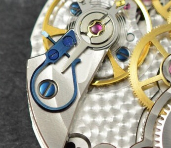

Net zoals bij deze Lip.
lip chronometre
Bij de Tourby zit denk ik een excenter-schroef, die er uitziet als een normale schroefkop.
Da’s het halve werk :+1: .
:point_down:
Is dat schroefnokje dan groot genoeg om een betekenisvolle verschuiving te realiseren? De implementatie met de schroef door de veer lijkt mij een bredere spanne te geven.
Maar als jullie daar geen technisch nadeel in zien ben ik gerust gesteld.

Het bereik is niet zo groot, maar volgens mij kan je het uurwerk eerst op de oude manier grof afstellen door de spiraal te verschuiven, en daarna als laatste de fijnafstelling gebruiken voor het precieze werk.
