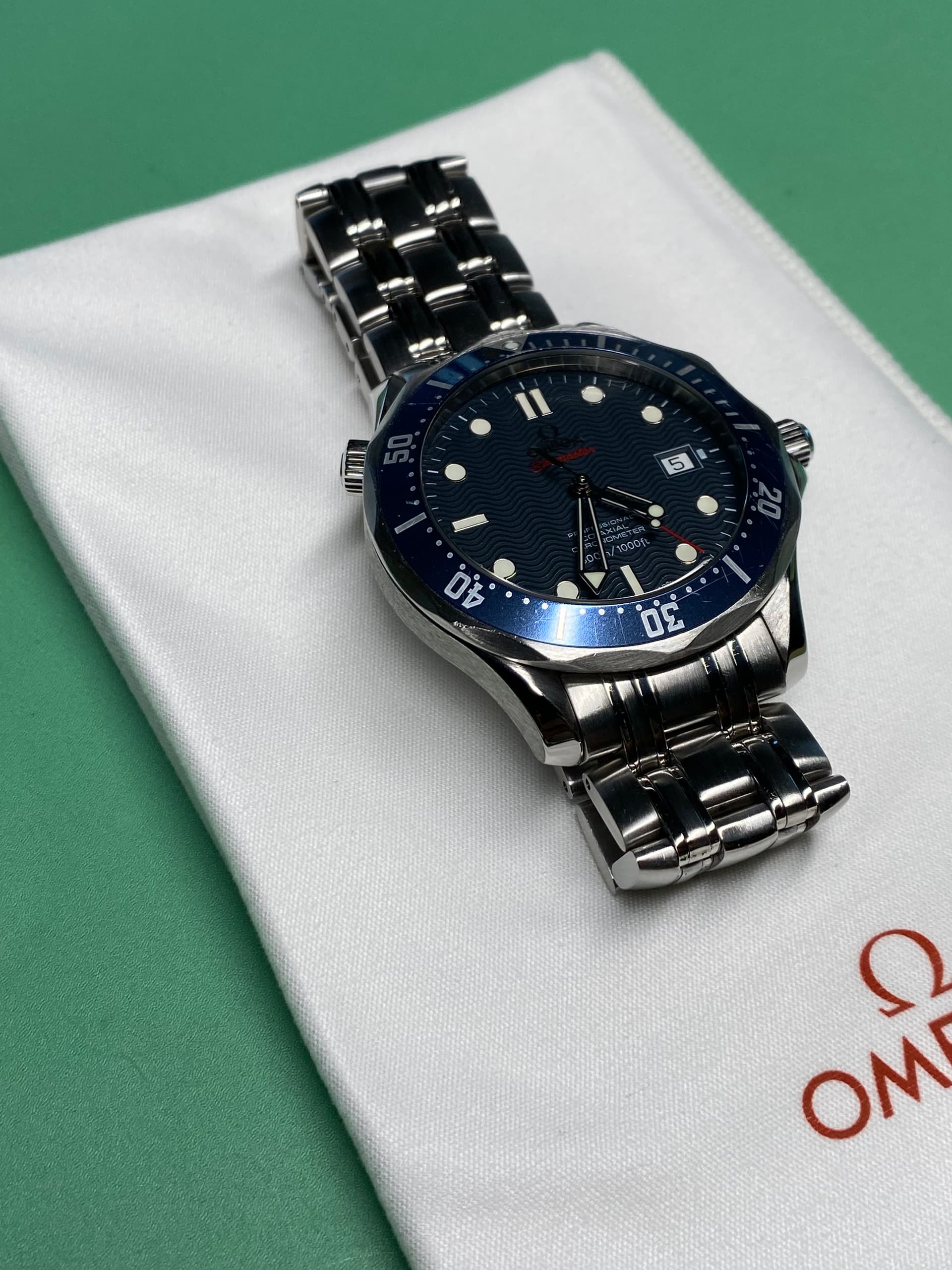

NA: Nieuwe "occasie" Omega Seamaster gekocht, volg mee de reis naar de pols.

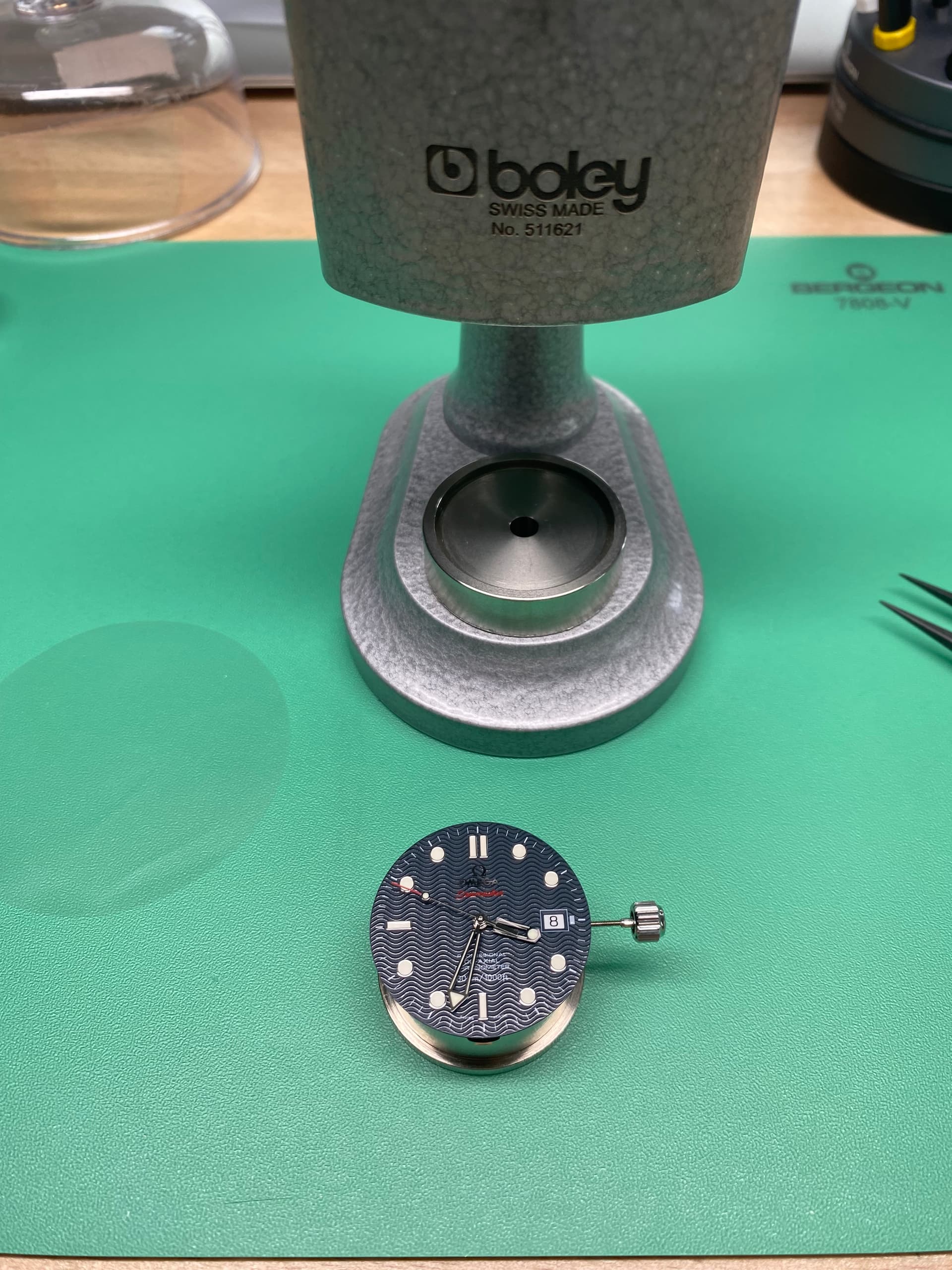

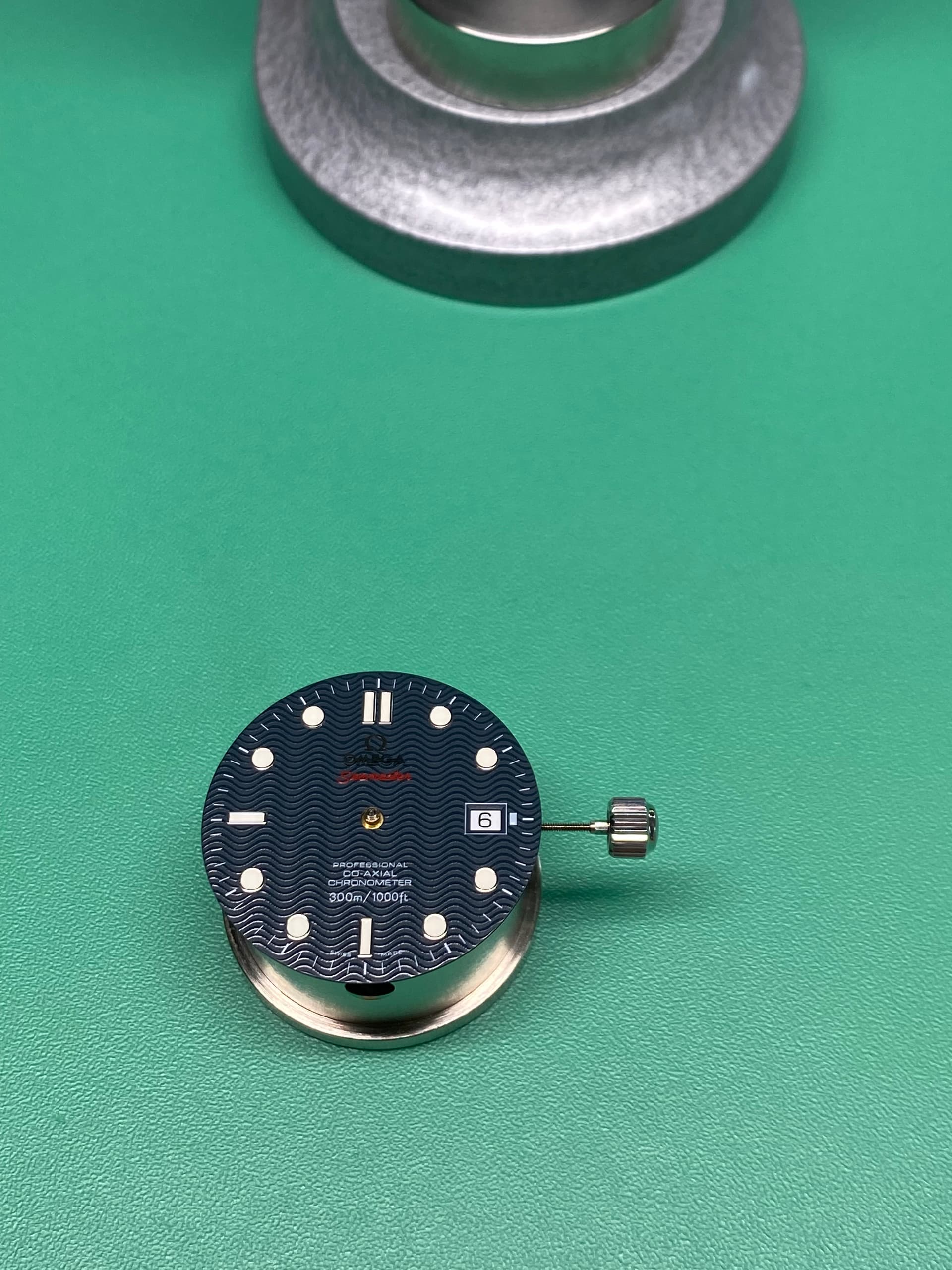

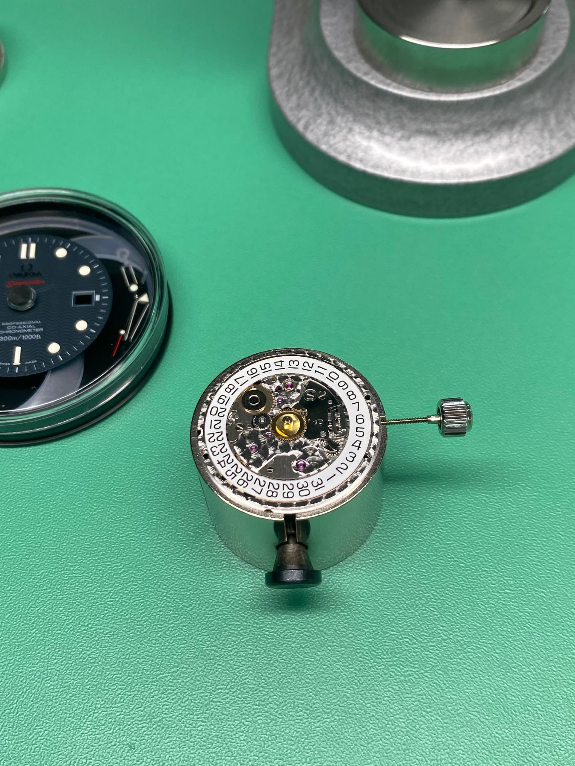

Binnenwerk is klaar, wijzerplaat kan er weer op en daarna wijzers plaatsen.

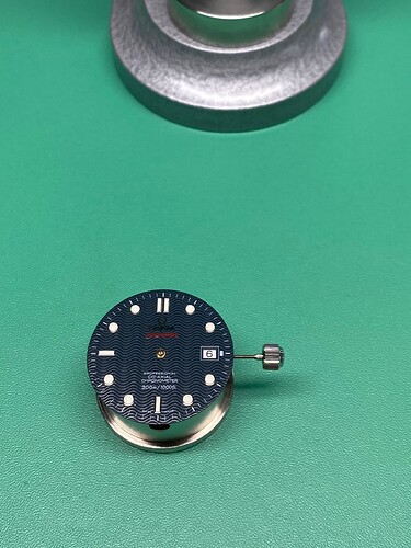

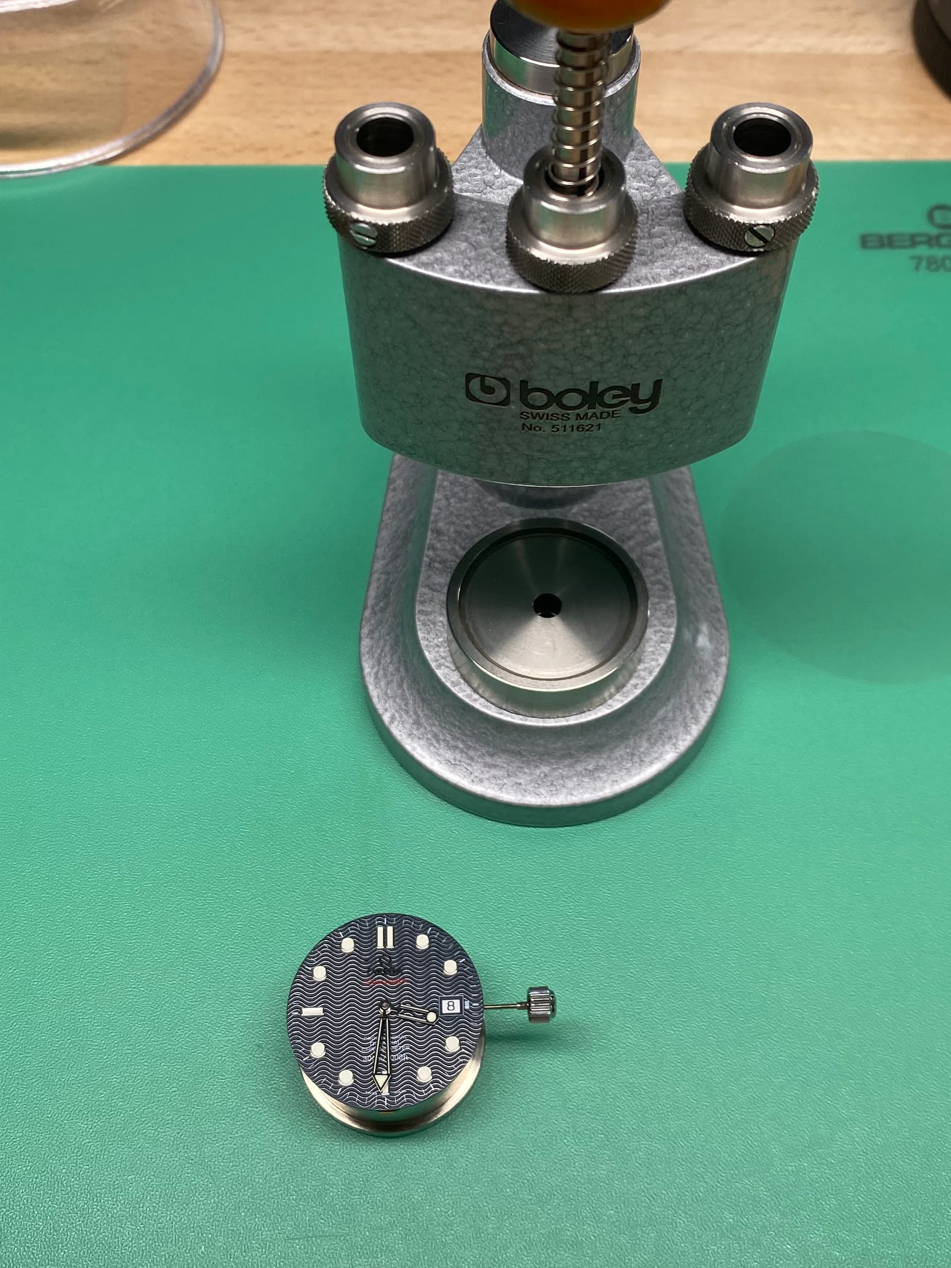

Enkel nog secondewijzer… mooie wijzerplaat en mooie wijzers, denk niet dat deze moet onderdoen voor Rolex.

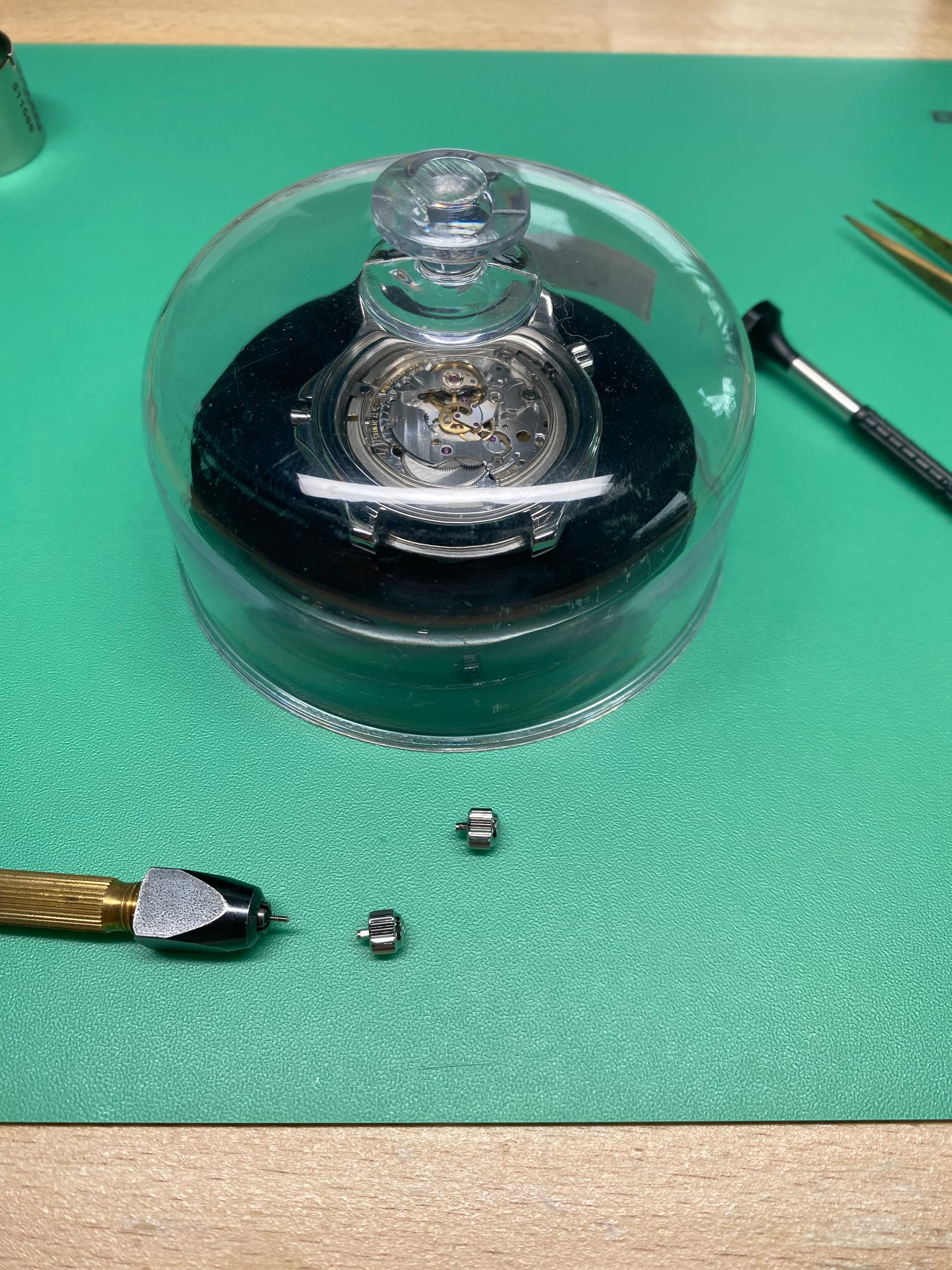

Hij zit in de kast en is vastgezet met de kastplaatjes/schroeven en de kastring.
Nieuwe kroon, zo is hij zeker weer waterdicht en is het Omega logo weer scherp.

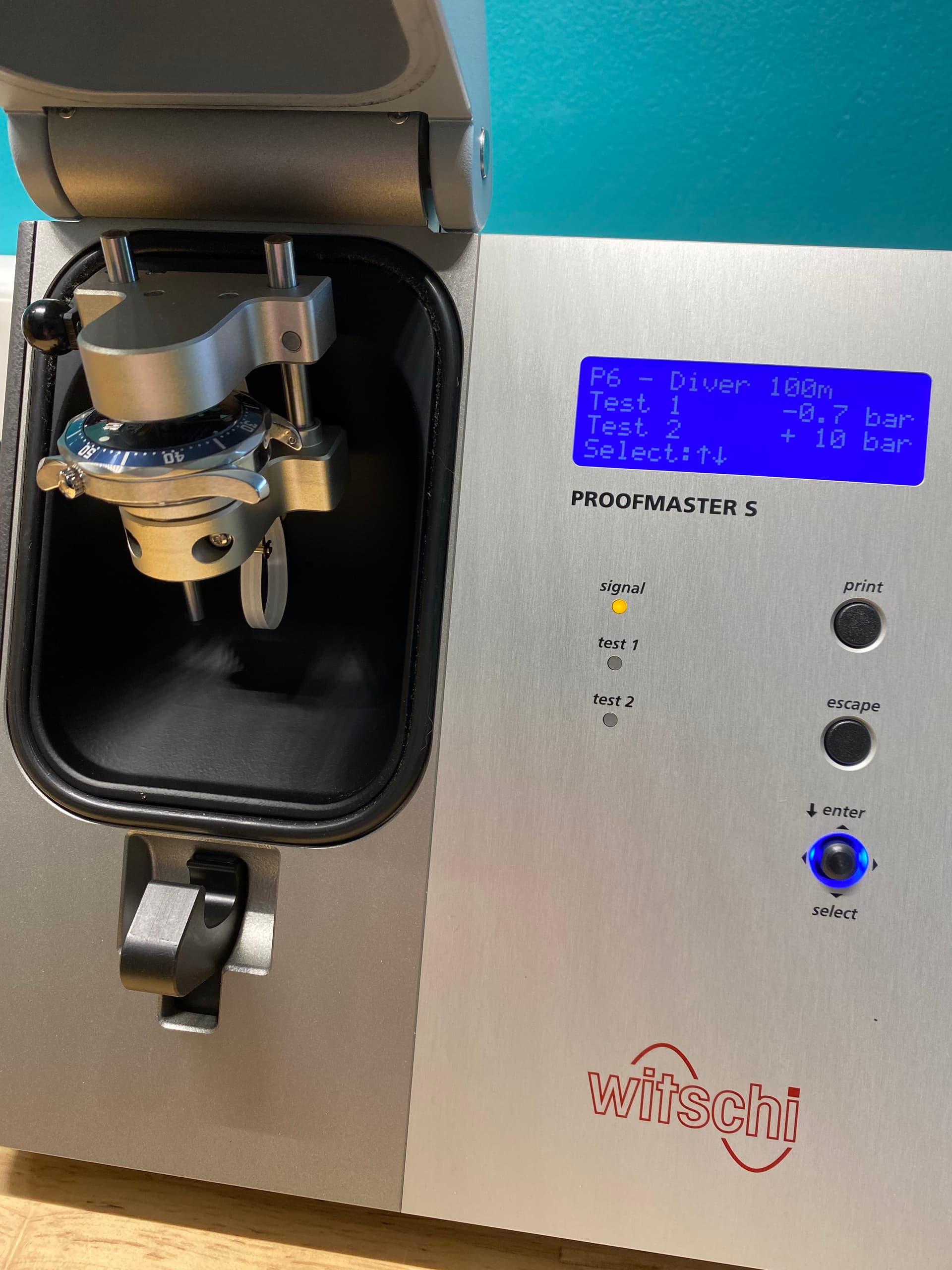

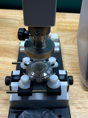

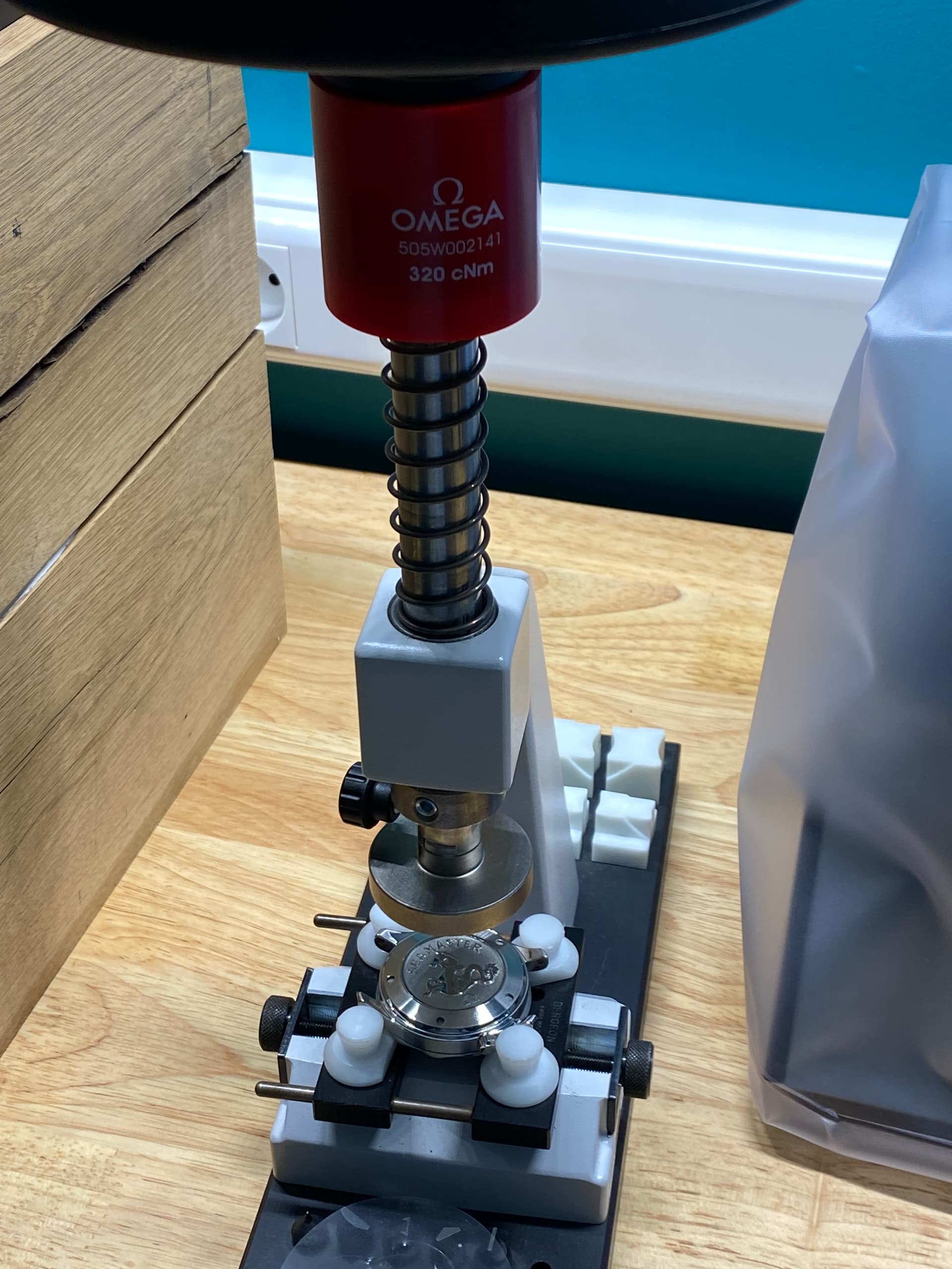

Hij is afgeregeld, loopt weer netjes… hij mag gesloten worden en op juiste kracht aangedraaid.

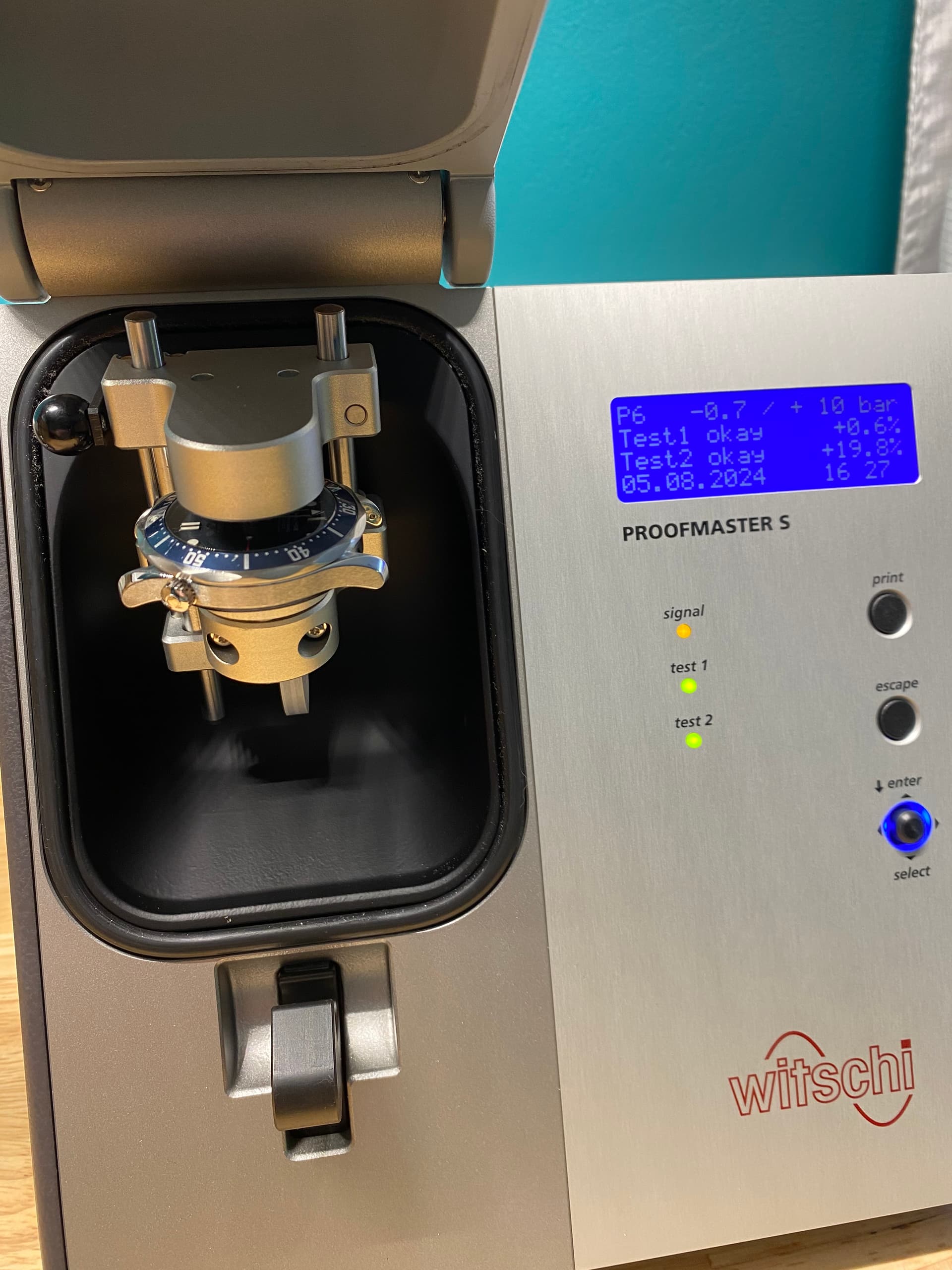

Dan is het tijd voor een waterdichtheidstest… 2x groen op 100m (10 bar), perfect.

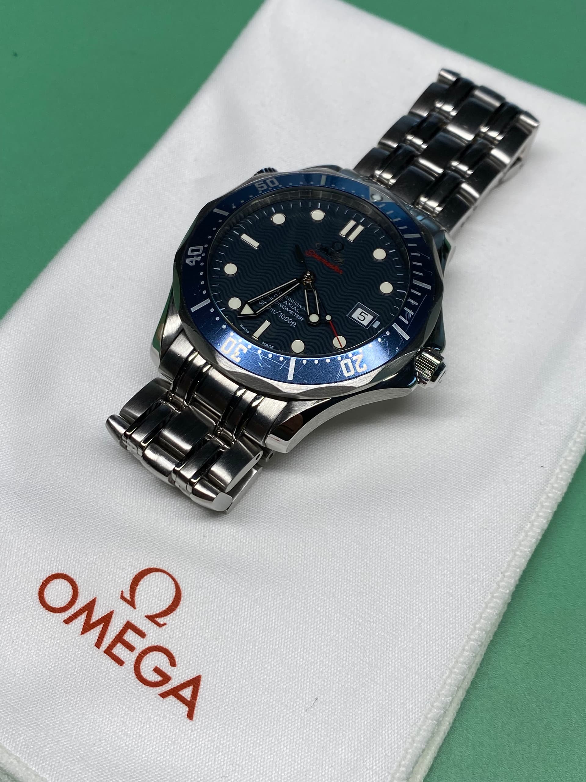

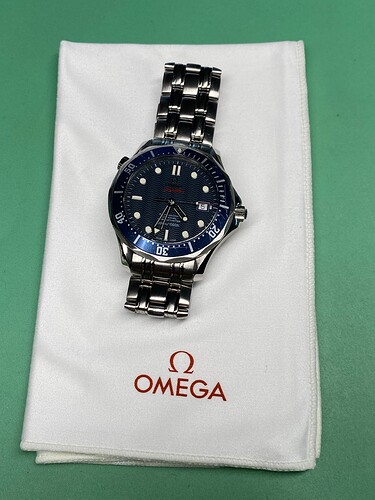

Hij is klaar om gedragen te worden!

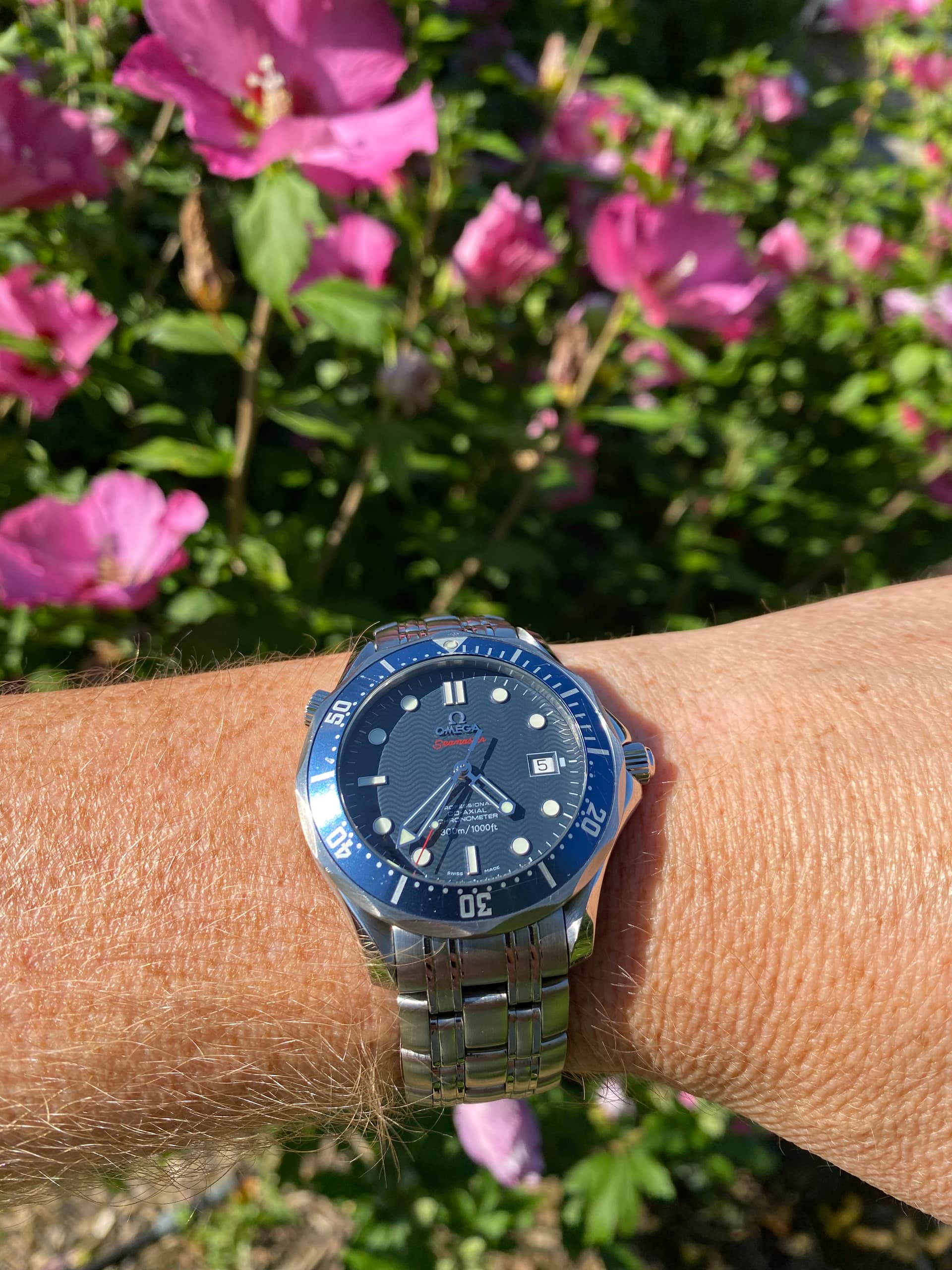

Eindelijk om de pols en daglicht…
Zo, dat was het voor mijn nieuwe NA… op naar de volgende.
