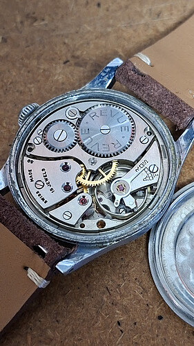

NA: Oud Revue Sport zalmpje tot leven gewekt en wat is ie mooi 2

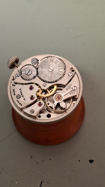

Afgelopen rommelmarkt bracht ik weer een zalmpje mee, niet deze zalm,
maar wel deze zalmkleurige revue sport met het legendarische caliber 59. Toen ik het horloge beet pakte was er de hoop op caliber 59 maar ik had nooit verwacht effectief caliber 59 onder de kap te vinden
Het eerste rommelmarktzalmpje - ik heb een zwak voor 1940s zalmpjes op de rommelmarkt - vind je hier NA: Een oud zalmpje tot leven gewekt en wat is ie mooi
We gaan verder met ons nieuw zalmpje.
Waarom is caliber 59 zo legendarisch?
  • Het werd gebruikt ten tijde van WOII voor zowel ATP (geallieerden) als dienstuhr (duitsers) horloges
  • het is in eerder beperkte oplages gemaakt
  • het werd gebruikt in iconische revue modellen in de jaren 40, zoals in deze jaren 40 revue sport

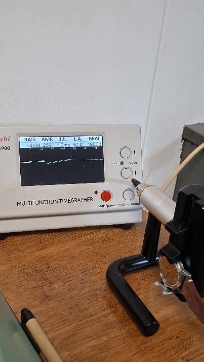

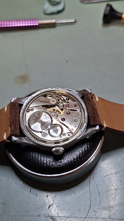

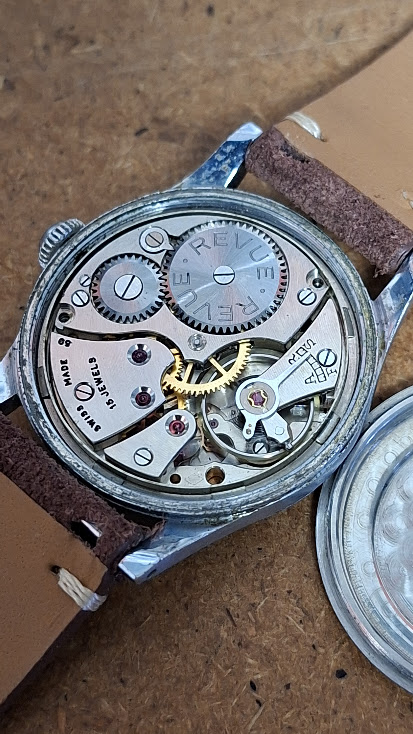

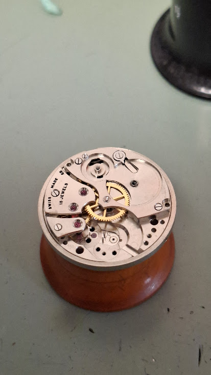

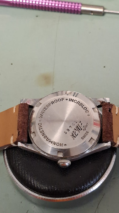

Het horloge ziet er nog heel fatsoenlijk uit en ook het caliber ziet er geweldig uit. In de caseback geen markeringen van voorgangers - ik markeer hedentendage de caseback trouwens ook niet meer als ik klaar ben met de revisie. Al had ik wel vrij snel in de gaten dat het horloge voorliep, een halfuur per dag ongeveer en de regelsleutel staat al bijna in de traagste stand.

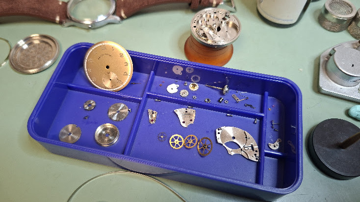

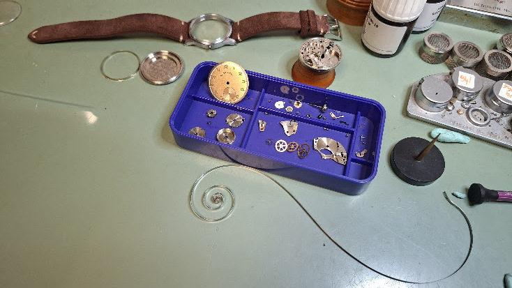

Hup alles uiteen en de pot in

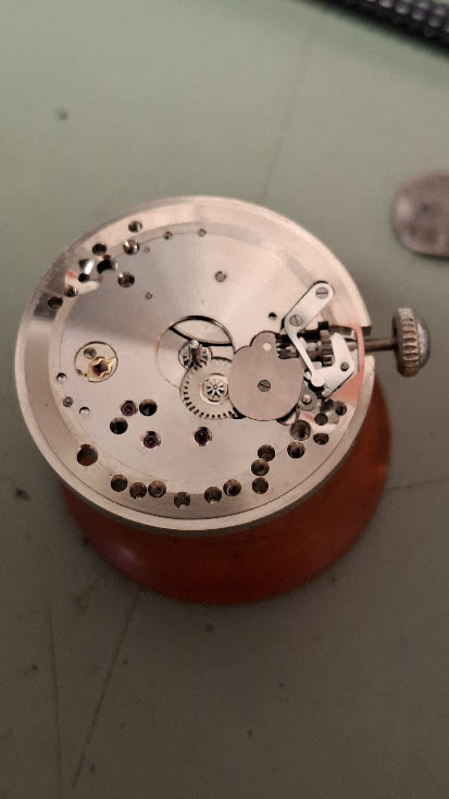

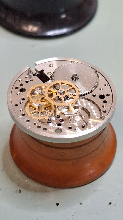

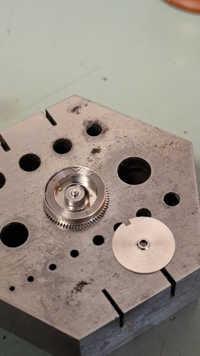

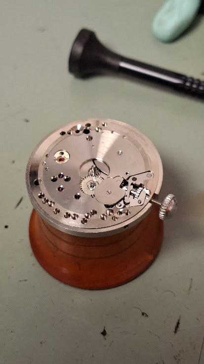

Na het kuisen begint de opbouw, ik ben niets tegengekomen van fouten tijdens de demontage. We beginnen met de veer en de incablocs

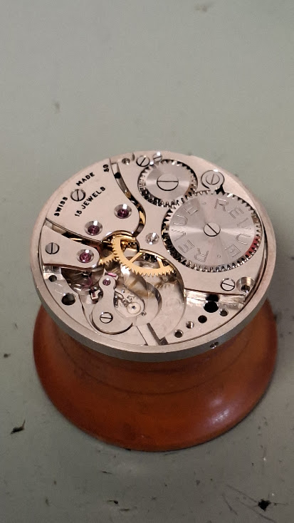

Dan het raderwerk
De voorkant

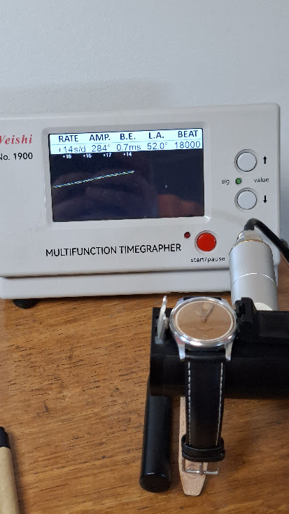

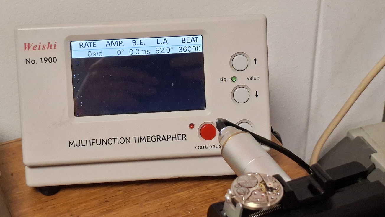

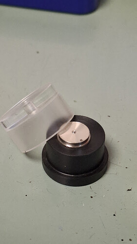

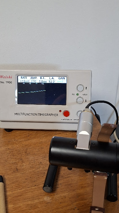

Balans erin en tussentijds timen

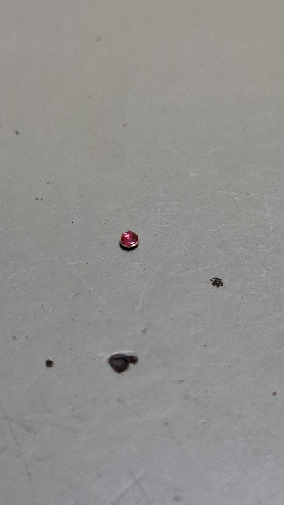

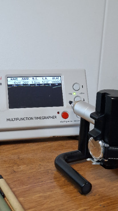

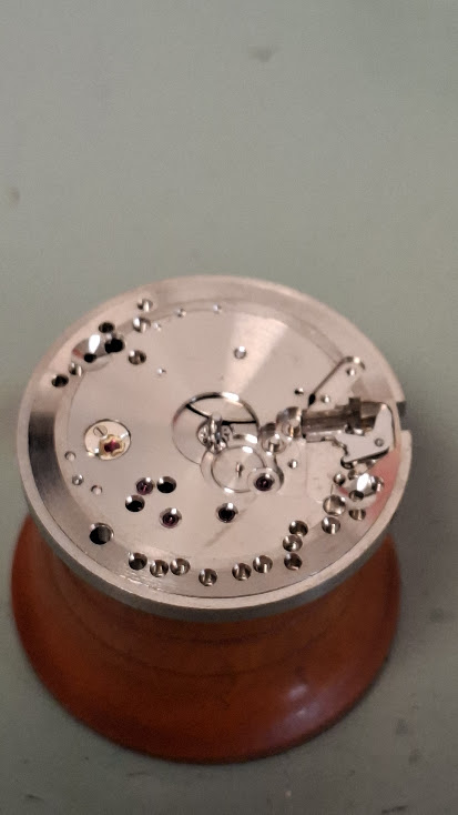

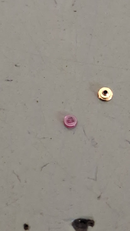

Prellen tot en met. Ik had de veer al nagemeten bij de demontage en die klopte. 'T is te zeggen er zijn 2 maten te vinden voor het Revue Thommen caliber 59. De sterkste maat zat in dit uurwerk. Ik heb er dan de zwakkere (0.01 minder dikte) variant ingestoken die ook in de boeken terug te vinden is. Toen deed ie echter nog steeds prellen en je kan dan wel standaard zeggen “ik steek een zwakkere veer” maar dan moet je wel zeker zijn dat er niets anders aan de hand is. Bij de demontage was ik niets tegengekomen in het raderwerk, maar ik had de balans niet goed bekeken. Dus die gaan we eerst bekijken voor we veren beginnen te vervangen.
Waarom bekijken we eerst de balans?
Deze oude uurwerken hebben vaak jaren droog gelopen wat leidt naar misvorming op de balanstappen en dan ga je eerst dat corrigeren en kijken wat het uurwerk dan doet vooraleer je met een nieuwe veer aankomt. Omdat deze al incabloc gelagerd is, had ik de balans niet van de brug gedemonteerd bij de demontage en dan zie je de pivots niet goed he :wink: In elk geval bij nadere inspectie werd duidelijk dat de balanspivots ferm opgerond waren, veel te rond. Dus lichtjes afvlakken, dan de afvlakbraam weghalen en opnieuw timen. Hadden de pivots goed geweest, dan kijk je eerst de overige onderdelen van het echappement na (balans - anker - ankerrad en onderlinge interacties) en als dat in orde is, pas dan ga je een zwakkere veer steken tov het origineel. Het is onzinnig om standaard een zwakkere veer te steken als het probleem daar niet zit

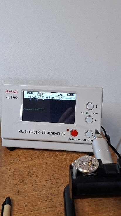

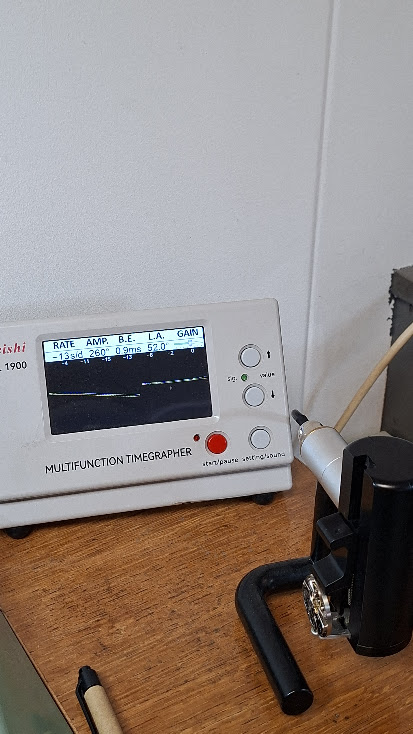

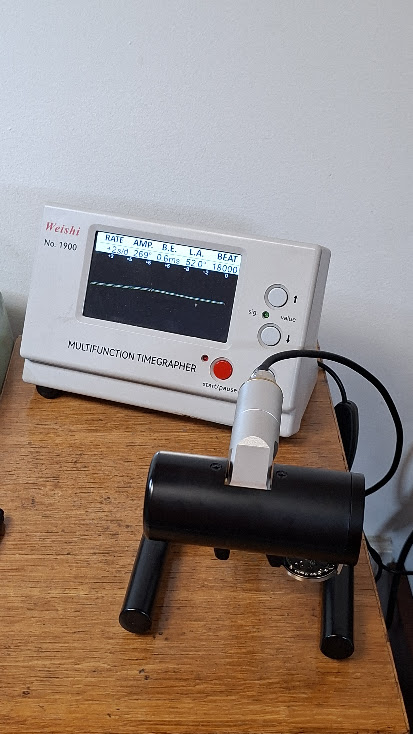

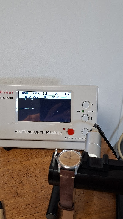

Tussentijdse timing 2. Ziet er beter uit, maar dit is met halfopgewonden veer en “koud”. Koud = het uurwerk heeft nog niet om de pols gezeten en is dus kouder dan wanneer gedragen en dan op timegrapher en dat geeft altijd nog een klein verschil. Gezien het voorafgaande prellen gaan er nog 2 timing rondes komen.

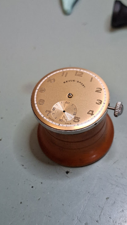

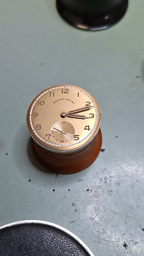

Hup wijzerplaat en wijzers plaatsen en de kast in met onze mooie caliber 59. De wijzertjes zijn voorzichtig met een penhoutje behandeld om iets van de corrosie nog weg te krijgen en ze iets egaler eruit te laten zien. De radium is uiteraard blijven zitten :rofl:

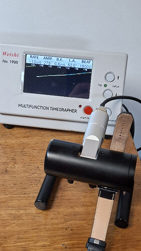

Tussentijdse timing 3, dit is de “koude” eindtiming onmiddellijk na het plaatsen van het uurwerk in de kast en met volopgewonden veer. Ziet er mooi uit

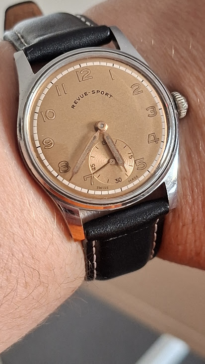

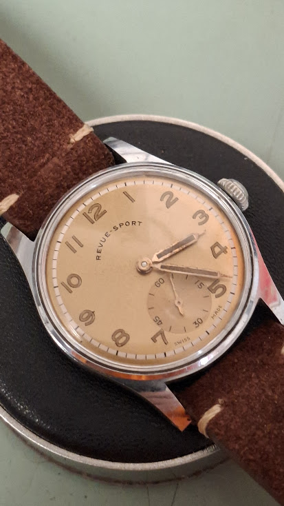

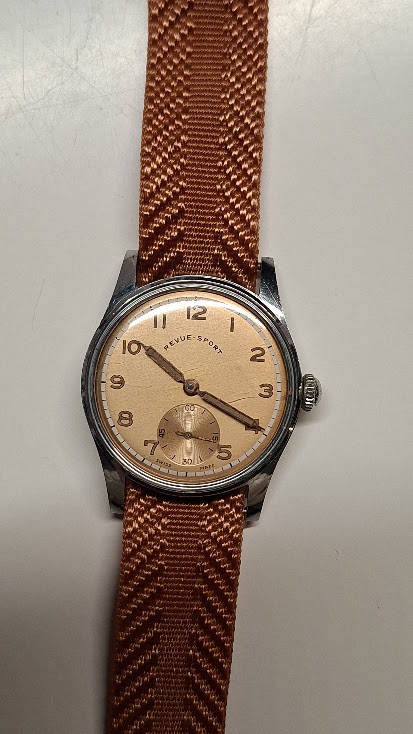

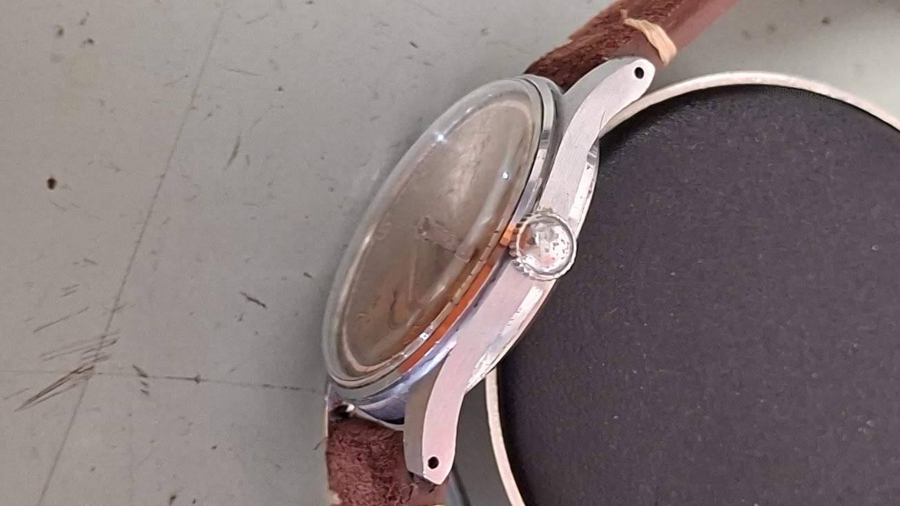

Dit is dan het eindresultaat
En dan gaan we opnieuw timen na het horloge een uurtje gedragen te hebben en het op temperatuur is. Als ie onverhoopt toch nog zou gaan prellen eens op temperatuur, wil je dat immers weten. Je ziet dat de amplitudes iets naar boven getrokken zijn en dat is een rechtstreeks gevolg van de temperatuur.

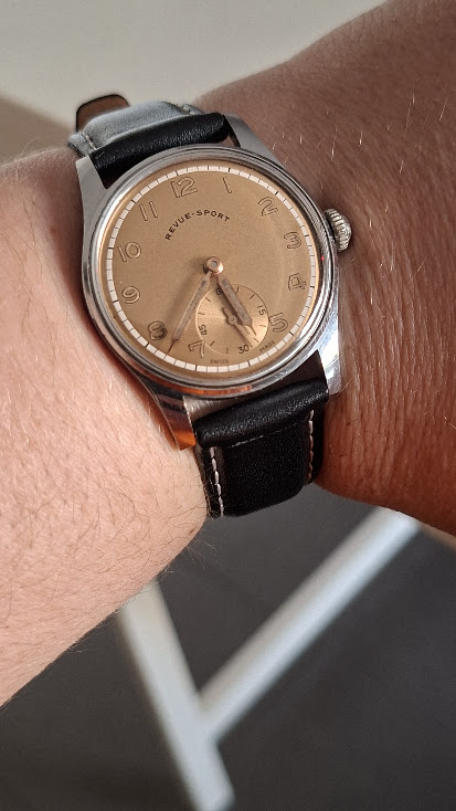

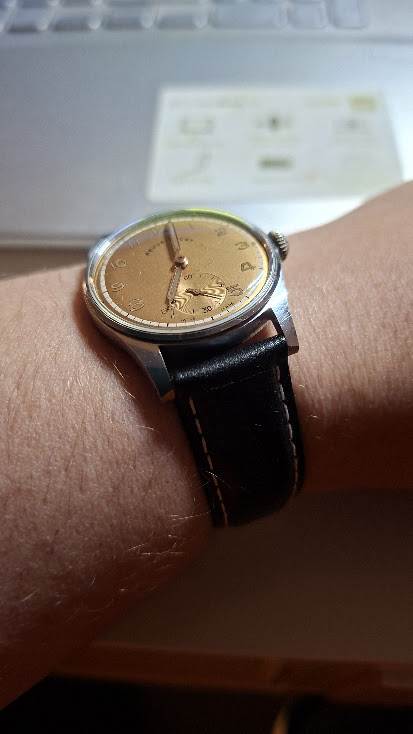

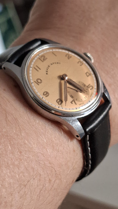

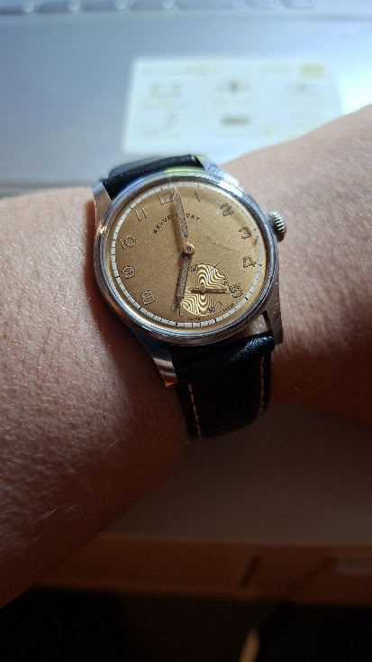

En zo ziet ie er om de pols uit
Is dat nu niet mooi!?

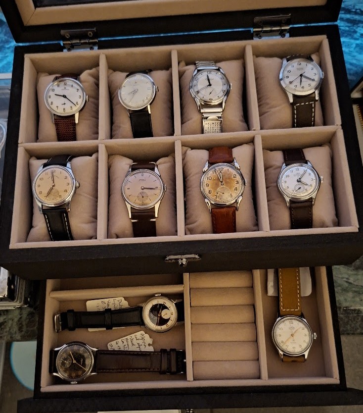

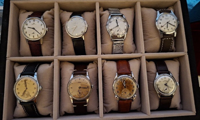

Wanneer niet gedragen mag ie bij de andere rommelmarkthorloges zijn plaats innemen
20261015_185850
En nog een paar net geschoten prentjes om de pols

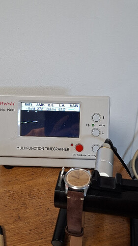

En excuseer me mijn onwetendheid, maar wat is prellen ?
een uurwerk dat sneeuw veroorzaakt op het afregelmachientje doordat er een te grote krachtpakketjesafgave is vanuit de veer. De krachtpakketjes die de balans bereiken zijn te groot bij wijze van spreken
Je ziet het op mijn foto links bij het begin van het schermpje: het uurwerk geeft sneeuw op het machientje en bij de “rate” rechtsboven zie je 36000 staan, terwijl dit uurwerk op 18000 schommelingen per uur werkt. Dus hij gaf veel te veel kracht af.
Dank !
Ik ben een aardige techneut maar dan op motorfietsgebied.
Er gaat hier een hele nieuwe leuke wereld voor me open !
Edit: sneeuw op het afregelapparaatje kan door nog tal van andere dingen veroorzaakt worden, prellen is slechts 1 oorzaak ervan en meestal geeft prellen geen sneeuw maar een heel strak naar boven lopende lijn op het afregelmachientje. Alleen was hier de krachtafgave zo hoog dat het sneeuw werd op het machientje

Ben wel eens benieuwd om de pivots te zien die je opnieuw hebt moeten ronden. Dat is nou niet iets dat ik standaard in mijn inspectie op neem.
