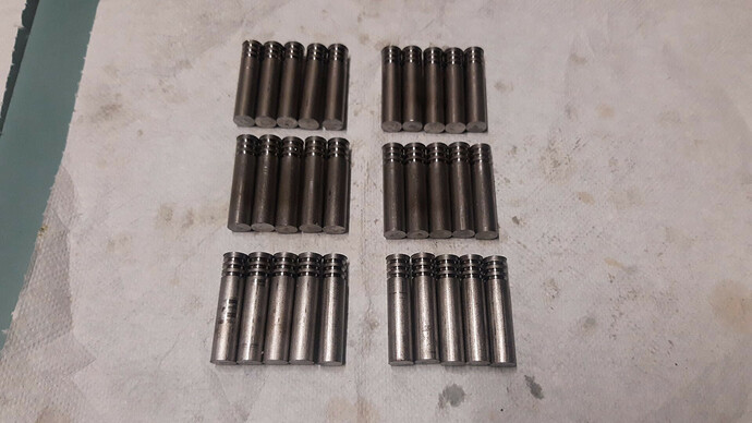

Dat komt vooral doordat ik nu veel tijd in de werkplaats doorbreng.

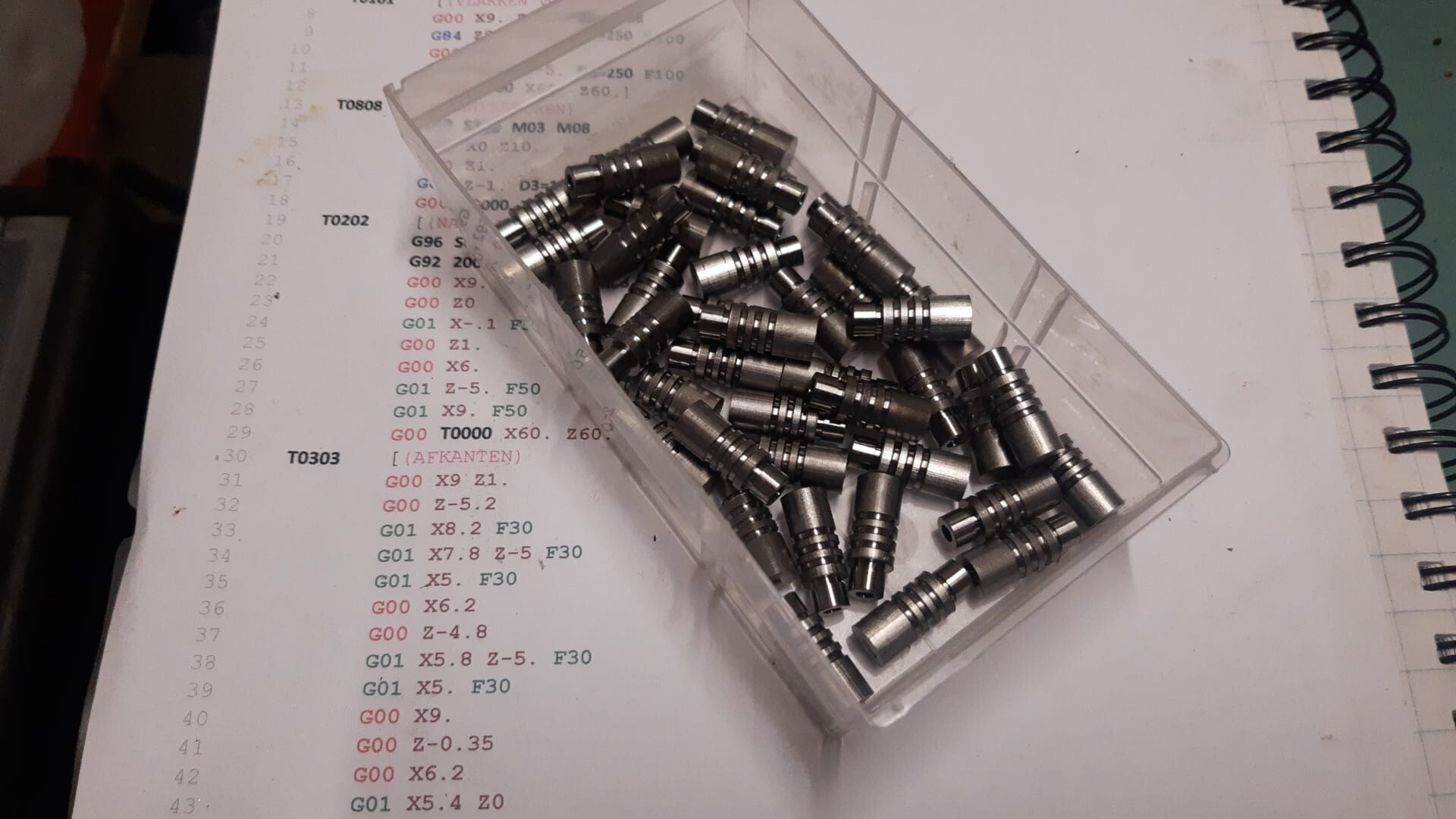

Doppen draaienā¦

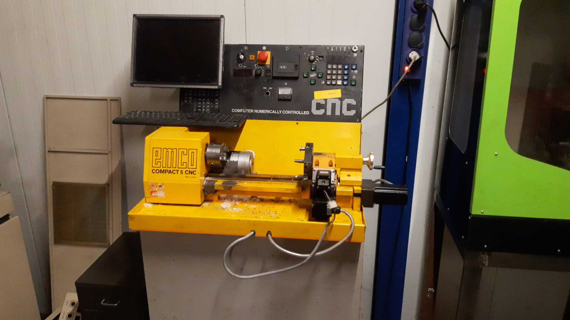

de kleine draaibank staat inmiddels ook weer op zijn plekje, die gaat morgen weer dopjes afronden, zodat de lange doppen op de freesbank hun oogje kunnen krijgen.
'k heb ook al een reeks bodies aan ƩƩn kant bewerkt, Ik wil een batch lange doppen frezen, zodat ik daarna de spantang in de grote draaibank kan zetten, om de andere kant van de bodies kan draaien, in de tussentijd kan ik dan de korte doppen draaien, terwijl ik de lange aan het frezen benā¦
Daarna is het zaak om de schroefdraad te tappen, een aantal tooltjes te Anodiseren en samen te stellenā¦
Ik heb inmiddels ook beitels besteld om de binnendraad in de doppen op de draaibank te maken, dat scheelt me het handmatig tappen.
Kortom⦠dār wordt aan gewerkt!
Even rustig tot de volgende batch arriveert wellicht.

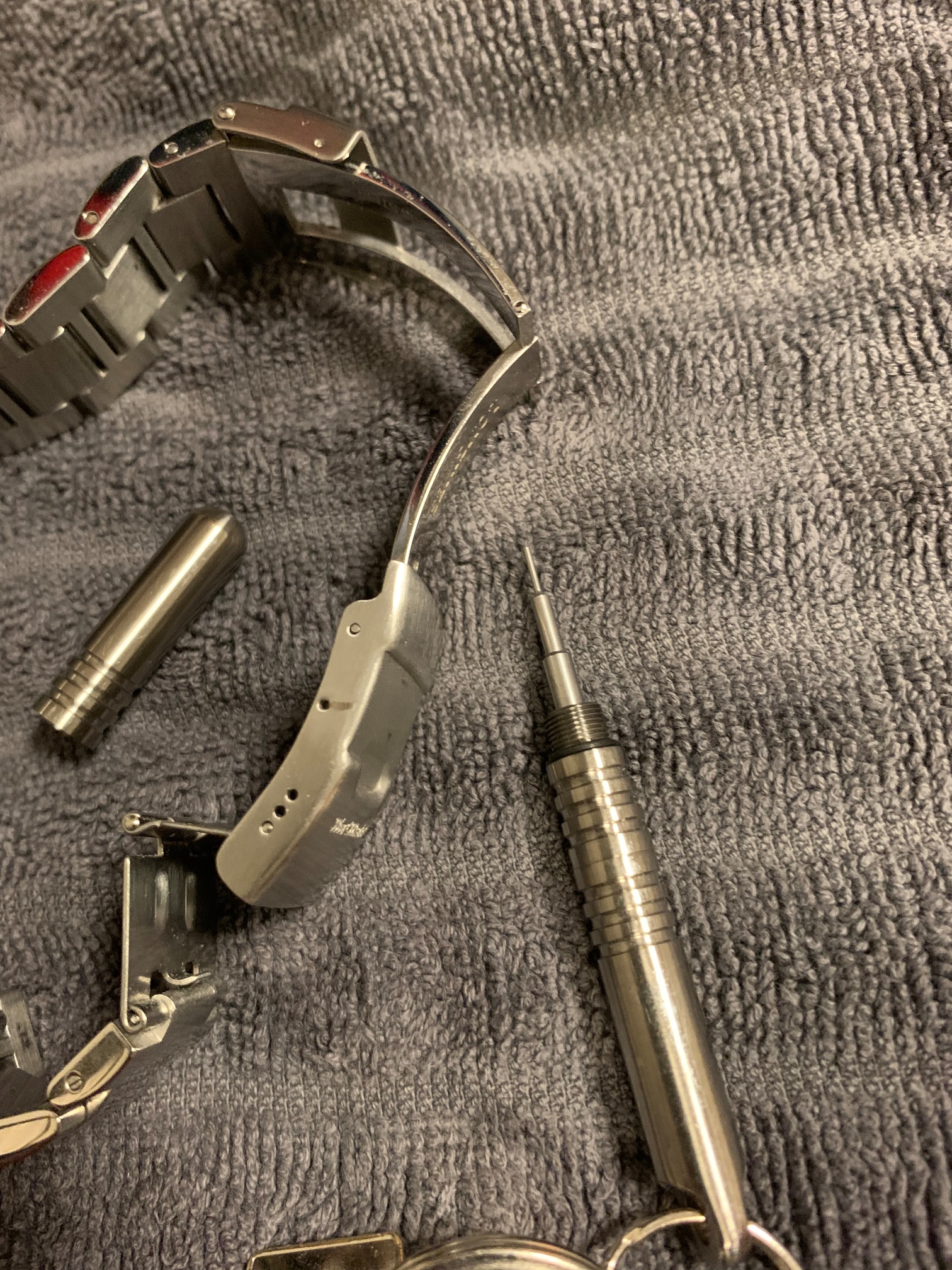

Hoe bevalt jouw tooltje @iNeedaWatch?
Echt een uitstekend ding
. Ik heb hem hem dus ook al gebruikt vandaag. Niet enkel omdat het kon, maar omdat ik anders richting huis had gemoeten met mān horloge in de Watchpouch in plaats van om mān pols
Wellicht een sfeerfoto
Kijk even naar mān foto van vanmiddag!
