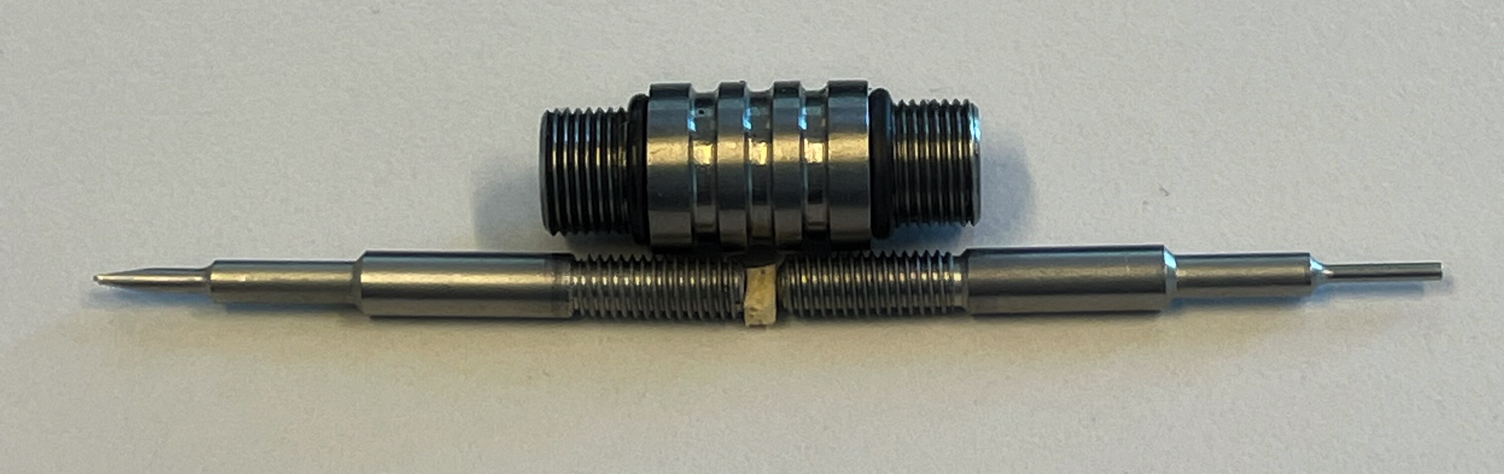

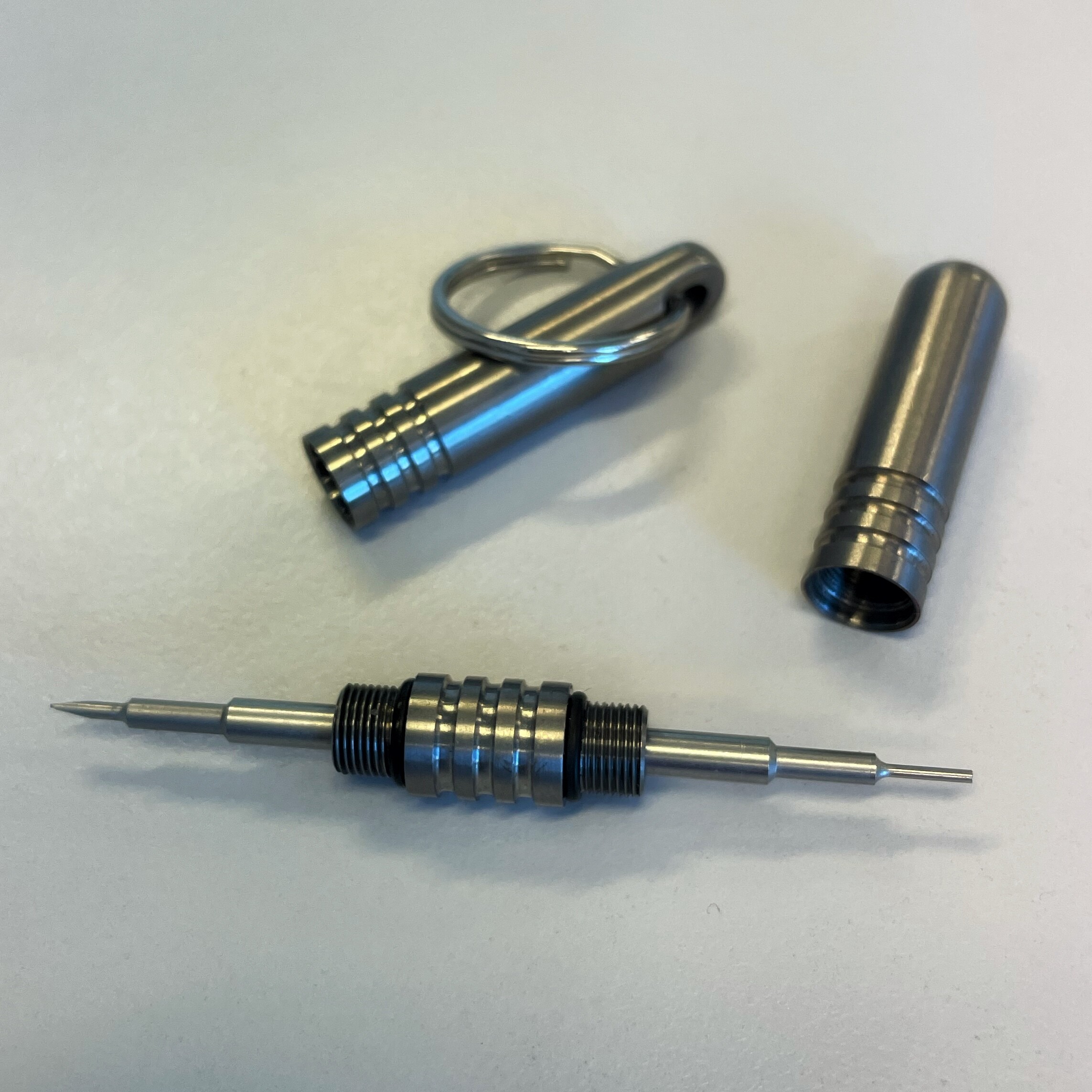

Bergeon heeft dus precies hetzelfde probleem.
Bij die van jou kennelijk niet. Een ander lid geeft aan:
Daar wordt vervolgens ook nog eens vrij laconiek op gereageerd. Een beetje loctite en een paar stukjes karton doen de job.
Bij mijn Bergeontool liggen de inzetjes er nooit los naast.
Ik moet mijn bergeon inzetjes regelmatig aandraaien omdat ze los zitten. Als ze op z’n kop zou hangen zoals een sleutelhanger, kan ik me voorstellen dat ie verder los kan raken.
Er is 1 iemand die dat nu rapporteert. QC issue is veel te voorbarig. Gelukkig raken ze niet kwijt, dat is bij mijn ingekochte US straptool sleutelhanger in elk geval wel gebeurd. Inzet kwijt, dop kwijt.

Nee, ik moet werkelijk altijd eerst mijn inzetstukje aandraaien voordat ik de Bergeon kan gebruiken.

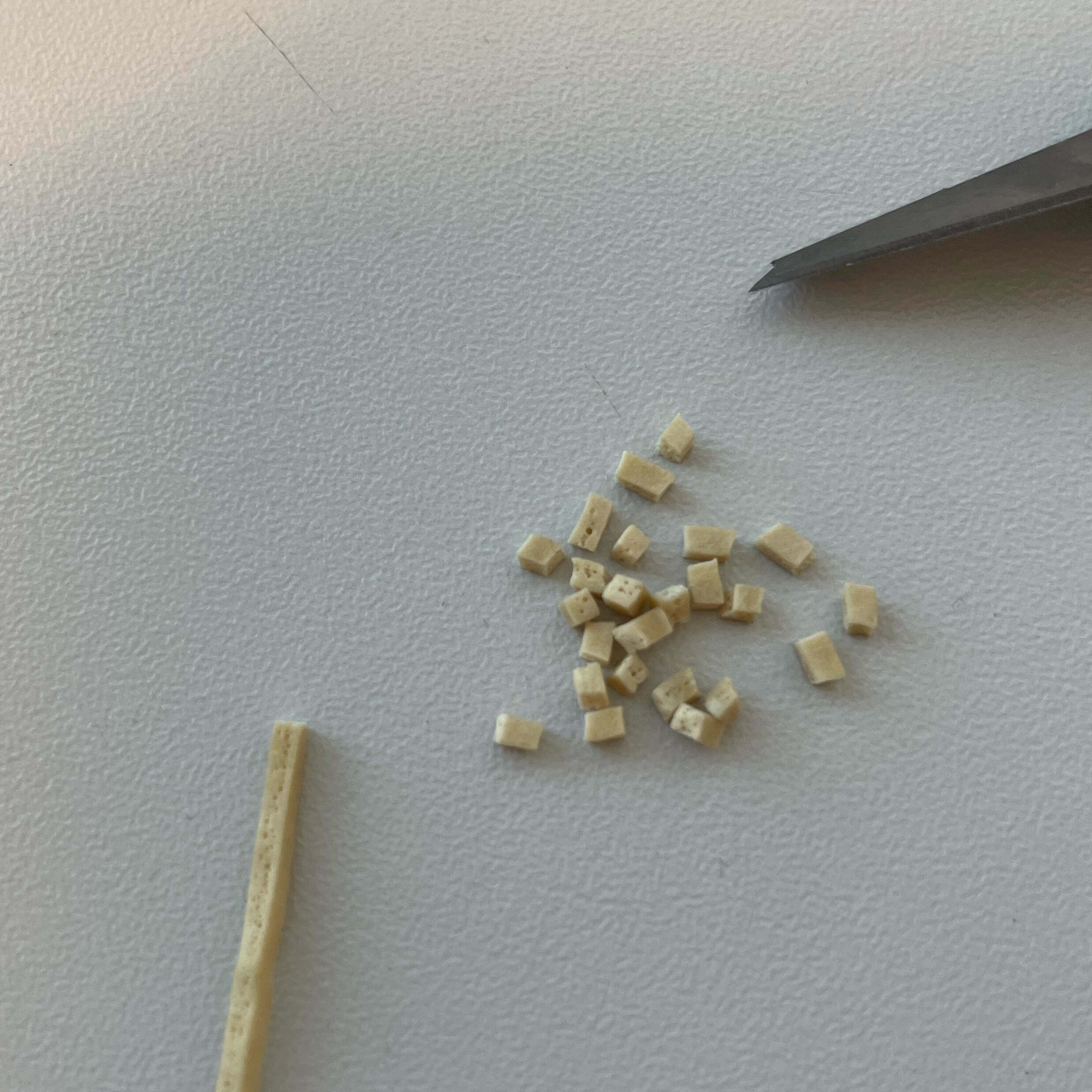

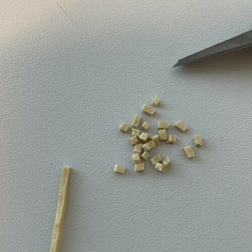

Ik heb er een stukje elastiek tussen gedaan voordat ik ze aandraaide. :man_shrugging:t2:
Is toch de simpelste manier om ze te fixeren bij twee inzetjes die contra aan elkaar indraaien:
Is voor mij geen kwestie van QC maar ‘by design’, op voorhand verwacht en ook door Jan aangegeven in zijn, volledig door off-topic ondergesneeuwde topics aangegeven.
Kwestie van:
  • Loctite
  • Strakker aandraaien inserts
