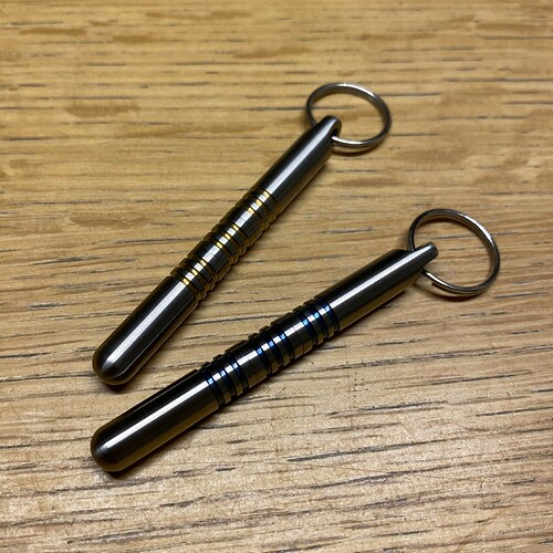

wel een gaaf proces… 't begint met een idee van @Ruud, vervolgens trap ik mijn ontwerpsoftware aan om tot een ontwerp te komen… middenstuk te lang… dat ga ik niet halen met mijn tapjes M3… Opnieuw!.. dopjes langer, middenstuk korter… maakt voor de totale lengte niet uit.
Dan komt er iemand met het idee… “Rubber ringetjes” Ok… groefje aanpassen op de ringetjes… @Flippeke bood aan een zakje Ringetjes te verstrekken… Mooi… dat ook geregeld… dan heb je een ontwerp… en dan begint het pas. tekeningen maken, programma’s schrijven, machines programmeren, programma’s weer aanpassen, daar waar ze niet voldeden.
Dan… uitzoeken… welke gereedschapjes, ik heb er een paar zelf moeten maken, geslepen uit hardmetaal (WolfraamCarbide), boortjes … eerst met HSS-Co geprobeerd… maar dat duurde hopeloos lang…Hardmetalen boortjes besteld… die voldoen beter… en pas dan… als je alles voorbereid hebt… dan pas kun je echt los…
