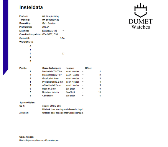

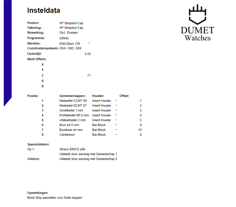

't omstellen van de machine is het probleem niet… in de praktijk komt het erop neer dat als ik van Bodies naar doppen om moet schakelen, dat ik de gereedschappen op positie 6 en 7 in de machine moet verwisselen, dat is 2 boutjes per gereedschap losdraaien, ander gereedschapje erin, 2 boutjes weer vast. Ik hoef dat verder niet af te stellen, want de gereedschapsoffsets staan in de tabel, 't enige waar ik voor moet zorgen is dat wanneer dat gereedschap gekozen wordt, dat ook de juiste offset geladen wordt, en hoe zorg ik daar voor?.. dat staat in het programma… ik moet er alleen op letten dat ik het juiste gereedschap op de juiste positie zet., die gegevens heb ik op een Instelblad staan:

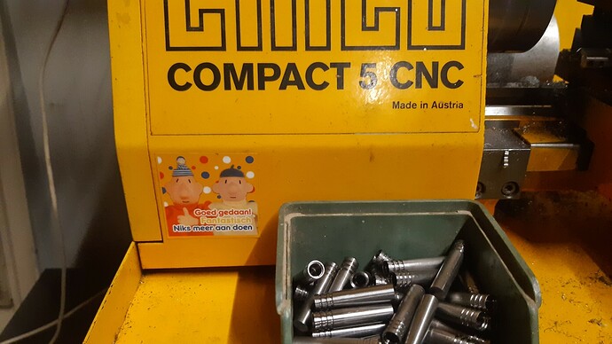

Eerlijk, een poosje geleden viel me deze sticker ineens op… wie em erop geplakt heeft, en wanneer?.. geen idee… ik vermoed één van de leden van het CNC Forum tijdens de jaarlijkse CNCmeeting 'k vind em in elk geval prachtig, en hij blijft lekker zitten…

'k heb één programma voor lange en korte doppen, als je hierboven op de afbeelding van het instelblad kijkt, zie je “Block Skip aanzetten voor Korte doppen” staan bij de opmerkingen.
