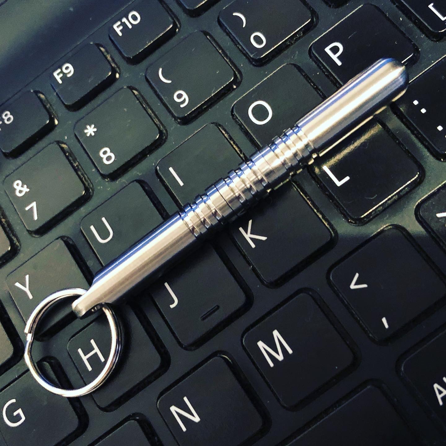

'k heb helaas wat ā€œAfkeurā€ in de laatst gemaakte batch, maar dat komt pas bij het nabewerken aan het licht…
Maar tooltjes met beschadigingen in het oppervlak van de dopjes of de body, die ga ik echt niet leveren… die gaan hier zo de schrootbak in…

Jammer?.. Ja… jammer dat ik ze eerst heb moeten draaien en frezen voor dat die beschadigingen aan het licht komen… maar ik kan toch moeilijk eerst alles met een loupe gaan controleren?, dat kost me nog meer tijd, en het risico dat ik toch ergens iets over het hoofd zie, dat later weer aan het licht komt…
ze liggen overigens nog niet in de schrootbak, maar ik weet nog niet wat ik er eventueel mee zou kunnen… dus de kans dat ze in de schrootbak belanden (wel in de Titanium schrootbak) wordt groter met de dag… Titaniumschroot doet een euro de kilo…

en de beschadigingen maken het helaas niet mogelijk om 't ontwerp zo te veranderen dat ze bij alle exemplaren verdwijnen… dus… schrootbak… 't is niet anders…

Mijn ervaring met 6AL4V is dat de huid sterk verschilt per batch.
Ik draai alles uit staf Ćø8, en ik draai dientengevolge de buitenkant niet af… dat zou me nog meer tijd kosten…
ook zit je met 4-5 x D met buiging… trillingen en andere ongein, en ik weet niet of mijn center die afstand kan overbruggen…
Dan zit je ook weer met extra opschuiven van het materiaal, want het afsteken wil je toch zo dicht mogelijk bij de klauwplaat doen.
tot dusver viel het mee, maar vandaag had ik 5 korte doppen die niet door de kwaliteitscontrole kwamen… dus ben ik een uurtje of wat geleden nog even naar de werkplaats gestiefeld, en heb 6 extra doppen gemaakt… zal je net zien, als ik er 5 maak, dan zit er ook weer minimaal 1 bij die niet goed is…

De Doppen zijn geslepen, er zat er inderdaad weer een tussen die’t niet gehaald heeft…
De frieten zijn inmiddels ook gaar… vanavond de tooltjes anodiseren, morgen assembleren, inpakken en wegwezen… morgenmiddag ben ik even uithuizig, werkblad voor de minibench laten frezen voor de eerstkomende rikketik
