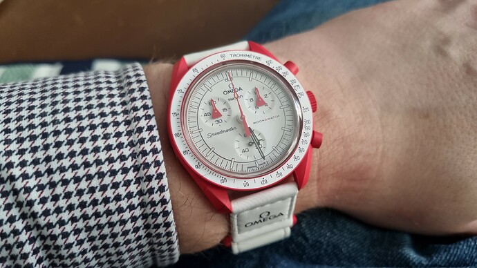

De MoonSwatch is op veel van deze punten cool. Op papier dan. De bereikbaarheid is namelijk een issue en de reden dat ik er nu pas één heb. Ikzelf vind ook niet elke versie even geslaagd. De Mission to the Moon probeert namelijk wel heel erg op de Moonwatch te lijken met z’n staalgekleurde kast. De Mercurius variant heeft daar ook een beetje last van. Dit geeft deze twee juist een goedkopere look dan de gekleurde varianten als je het mij vraagt. De andere varianten zijn prima, ze doen niet alsof en hebben hun eigen look. Al vind ik de print van de Saturnus wel heel laag in resolutie. Mijn Mars heeft een paar design cues van Project Alaska, zonder er als een kopie ervan uit te zien. Ik vind dit een hele goede keuze en dit is daarom ook mijn favoriet van de elf.

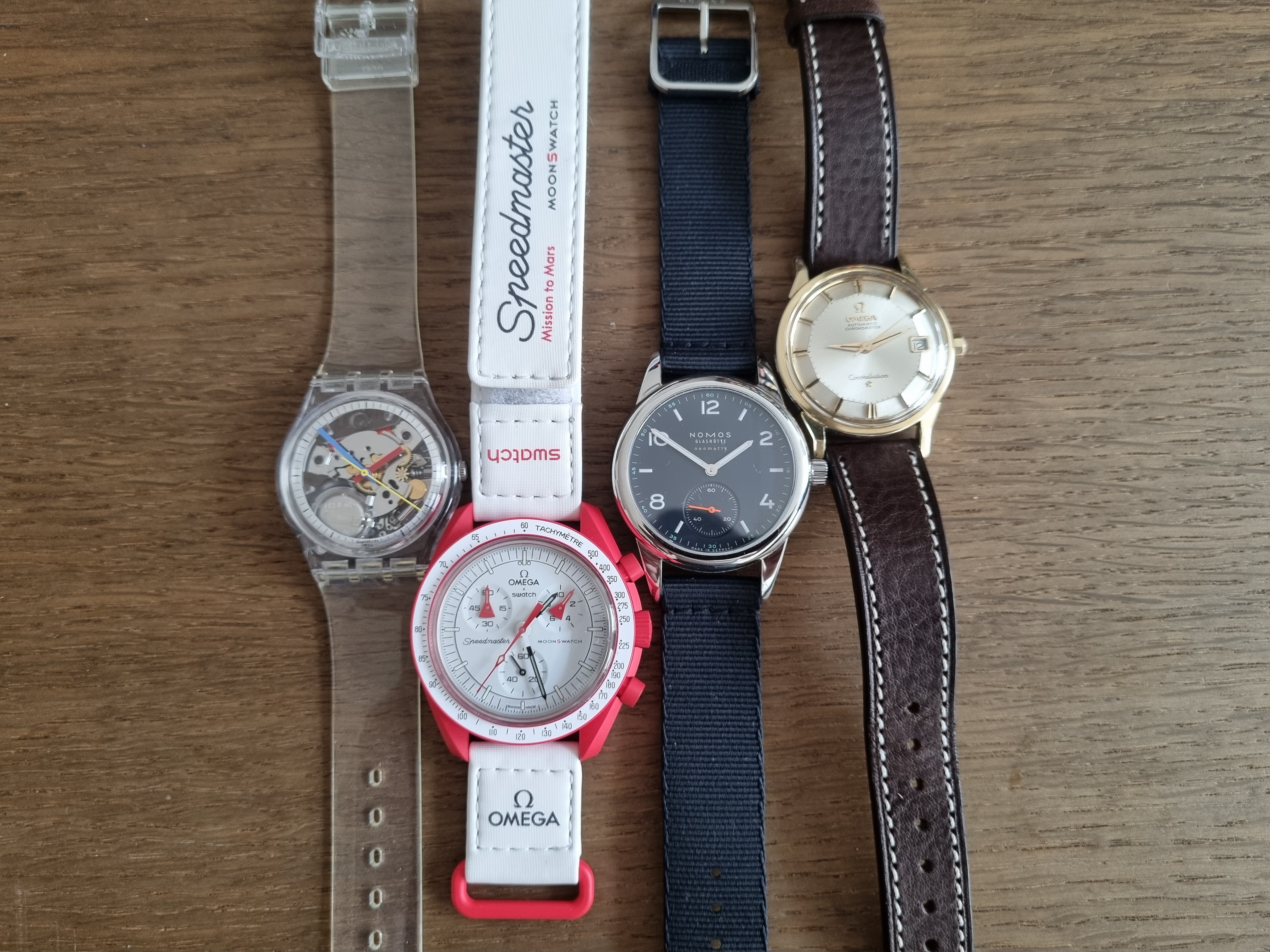

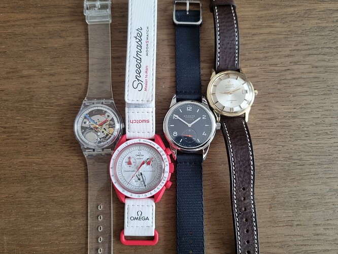

Dat dit een aparte release is mag duidelijk zijn, maar hoe verhoudt de MoonSwatch zich tot andere excentriekelingen? Onderaan van links naar rechts een Swatch Clearly, de MoonSwatch, Een Nomos Club en voor de vorm een ‘echte’ Omega, een Constellation met pie-pan wijzerplaat.
De MoonSwatch met z’n Moonwatch kenmerken en Project Alaska hints is duidelijk serieuzer dan de Clearly, maar minder serieus dan de Club (die ook veel serieuzer is qua prijs, dat geef ik toe). De Omega is uiteraard helemaal een ander soort horloge. Maar, en dit is waarom ik deze vergelijking maak, samen zijn ze wel een heel leuk stel. Deze release is dé kans om eens wat variatie toe te voegen aan je monochrome collectie duikers zonder extreem hoge aanschafprijzen. Of je neemt een Clearly als je bang bent voor pushers die afbreken.
