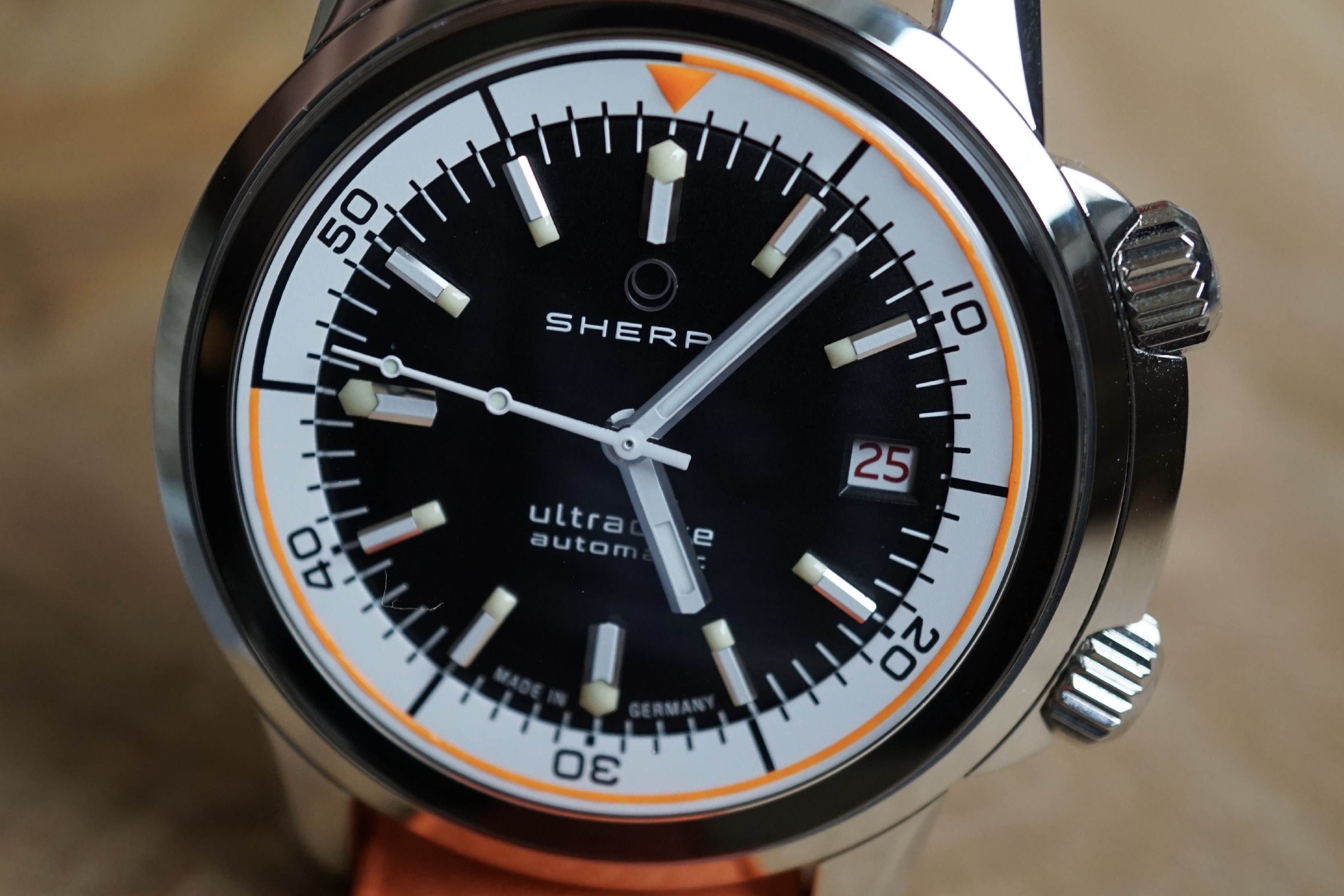

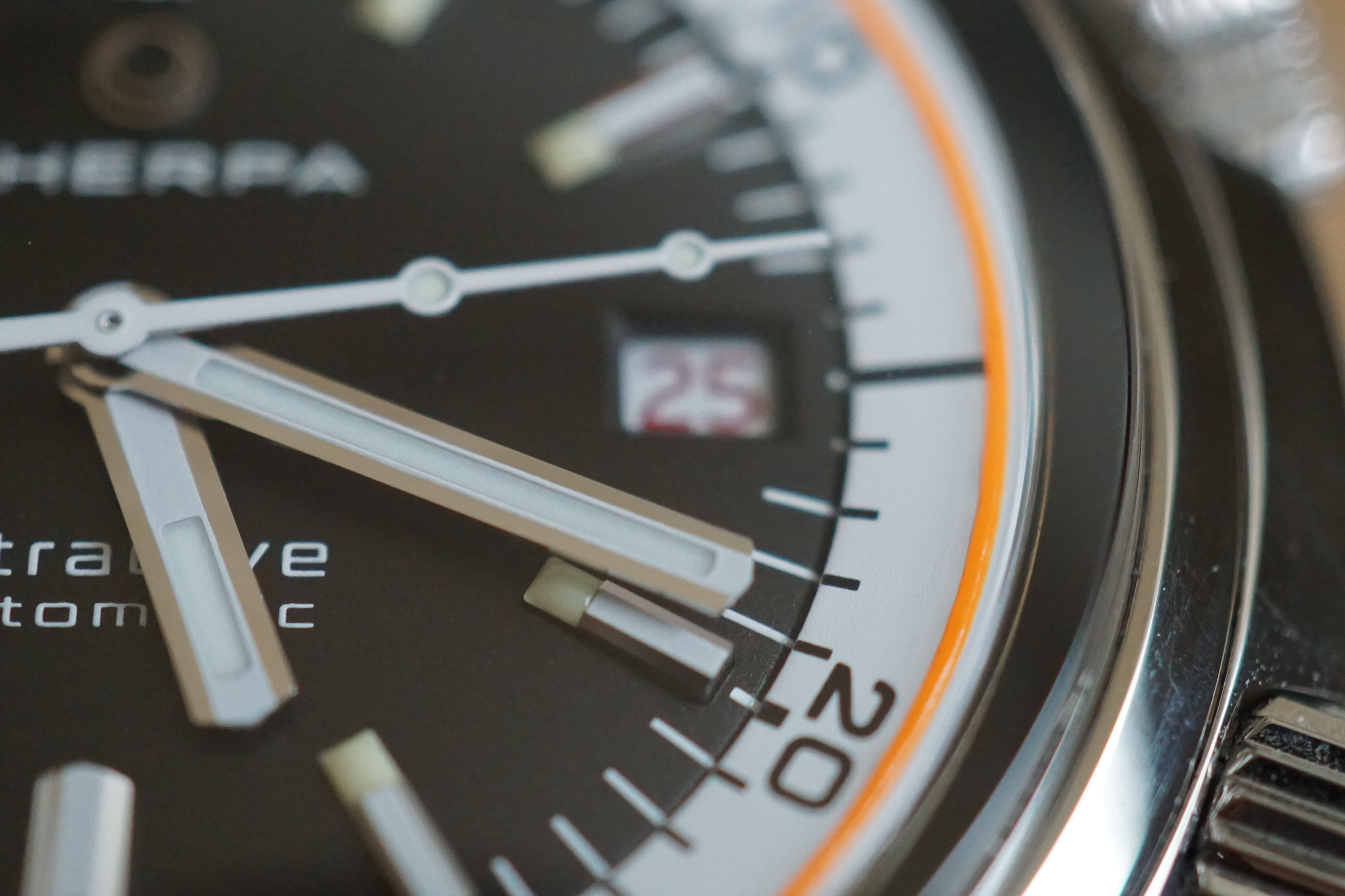

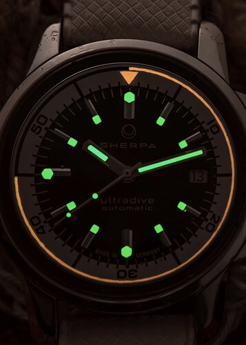

De wijzers zijn mooi strak en met facetten uitgevoerd. Ze hebben exact de juiste lengte/breedte verhouding en voldoende lumen voor mijn nachten. De secondewijzer is wit en heeft een dubbele lollipop hetgeen op een heel bescheiden manier net iets meer aanwezigheid geeft. De afleesbaarheid is met deze wijzers meer dan uitstekend. :ok_hand:

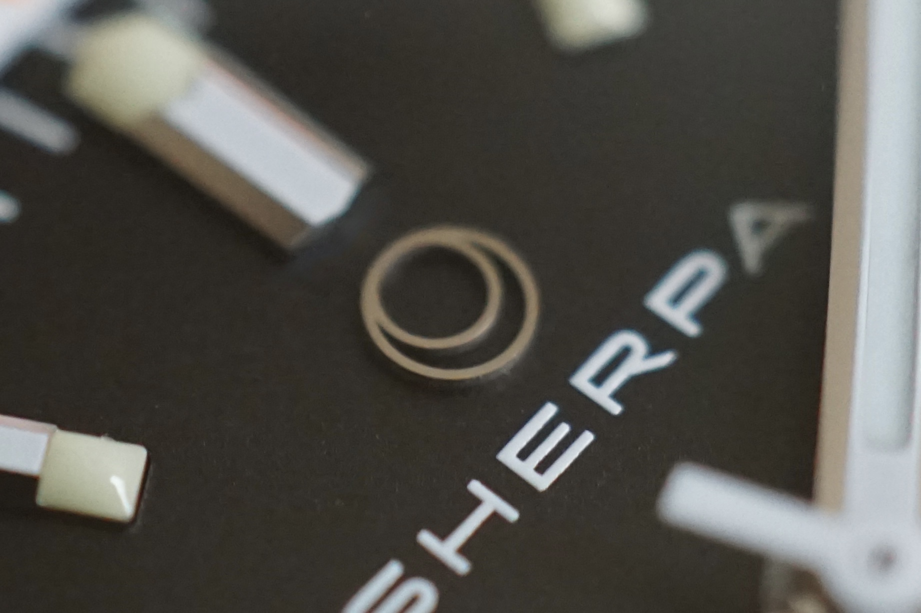

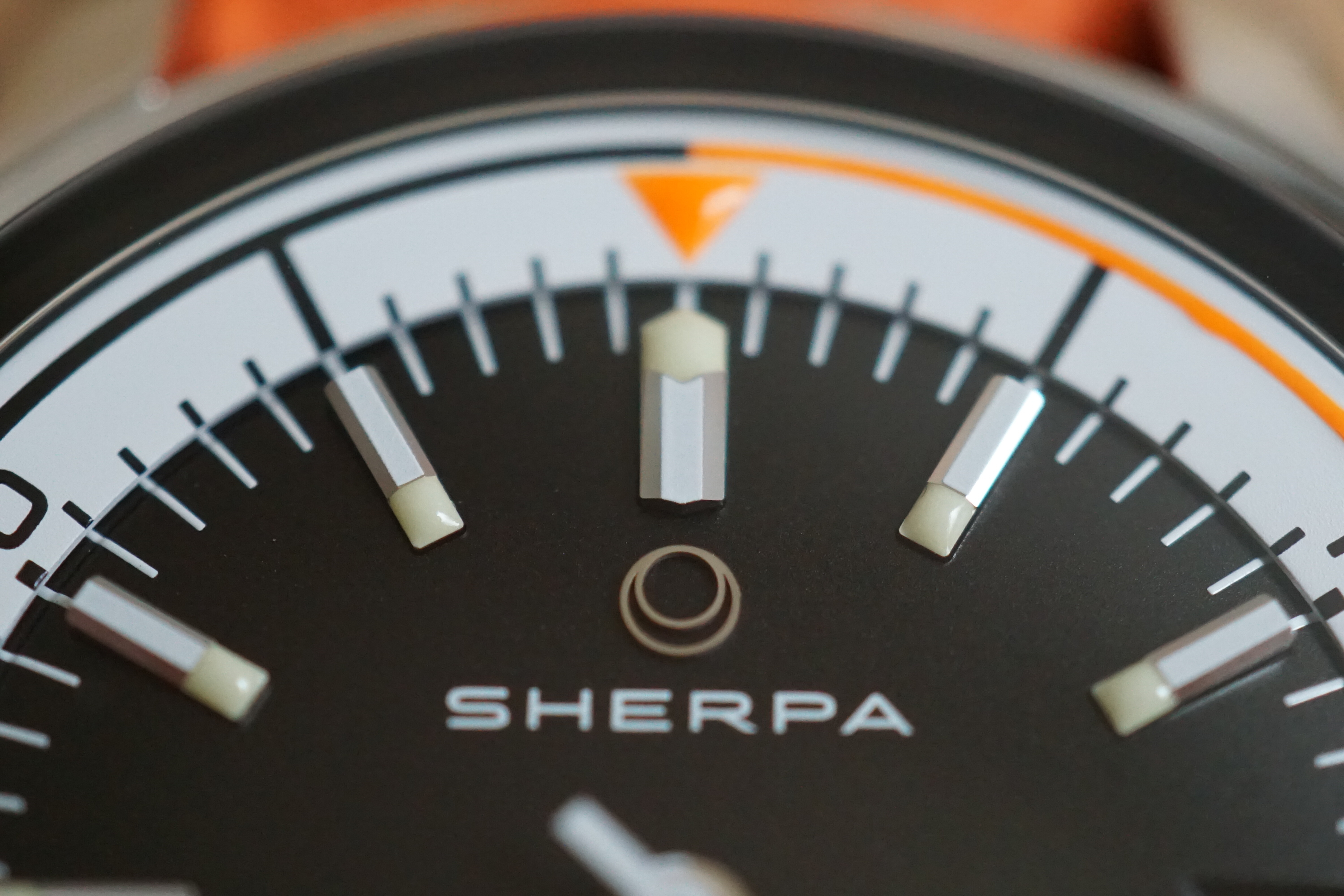

De wijzerplaat is met een lichte dome vorm gemaakt en ook door een loep bekeken mega strak uitgevoerd. Het dunne Sherpa logootje is opgelegd en (heel bescheiden) alleen bij bepaalde lichtinvallen zichtbaar.
De plaat heeft opgelegde markers met facetten en de lume dots zijn daar tegenaan aangebracht. Knap gedaan nietwaar?
Die lume dots zijn bovendien in een ruitvormig patroon aangebracht, wat historisch verantwoord is en ‘s nachts een leuk effect geeft. Het eerste “easter egg”. :slightly_smiling_face:
(Foto geleend van internet.)
De datum is goed af te lezen met rode cijfers op een witte schijf en oogt daarmee wat zachter. De combinatie verstoord voor mij de mooie balans in de wijzerplaat zeker niet.
De verstelbare interne bezel is ook wit en met de schaalverdeling gedeeltelijk in een vrolijk oranje accent uitgevoerd. Juist dat deel van de bezel blijkt ‘s nachts overigens het tweede “easter egg” te zijn omdat ook daar lumen in is verwerkt, zie de lume foto. :slightly_smiling_face:

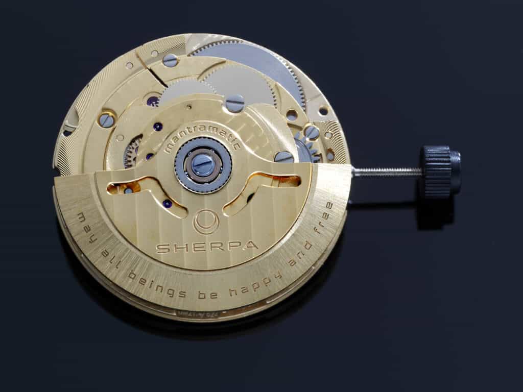

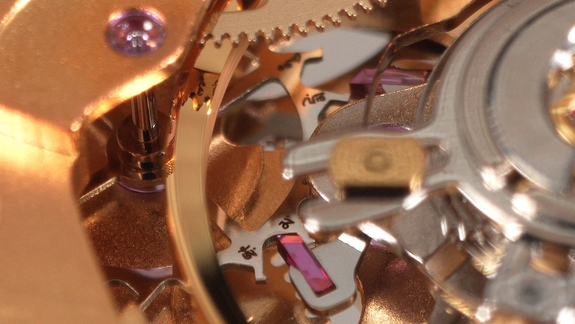

Voor het uurwerk is een betrouwbaar Sellita SW200-1 top grade werkpaard gekozen maar verguld en met diverse versieringen uitgevoerd. Zoals vaker gebruikelijk, is de rotor customised en het mechaniekje is door de fabrikant perfect afgeregeld. Saillant detail: al dit moois is achter een dicht achterdeksel verborgen maar hierover later meer.

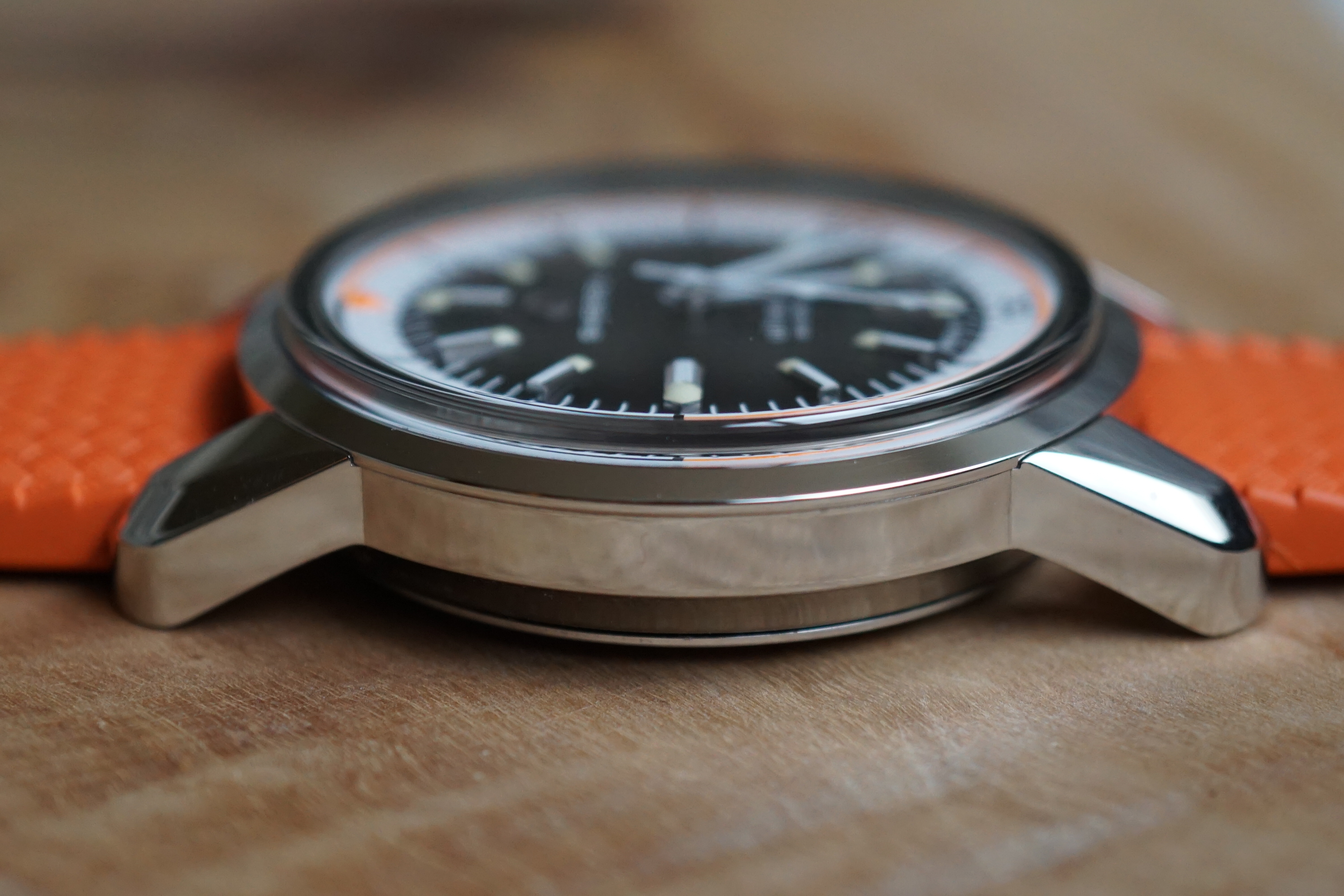

De kast is gemaakt van gepolijst RVS en uitgevoerd in een echt “super compressor type”. In het kort betekent dit, dat hoe dieper het horloge onder water komt, des te meer het achterdeksel en de kronen door de overdruk in het water tegen de kast worden geperst en des te beter de afdichtingen functioneren. Het horloge haalt een waterdichtheid tot 20 Bar (200 meter diep) en voldoet aan de iso 6425 certificering.
De rand van de kast is aan de onderzijde rondom van een holling voorzien, zodat het horloge het buigen van de pols niet hindert.

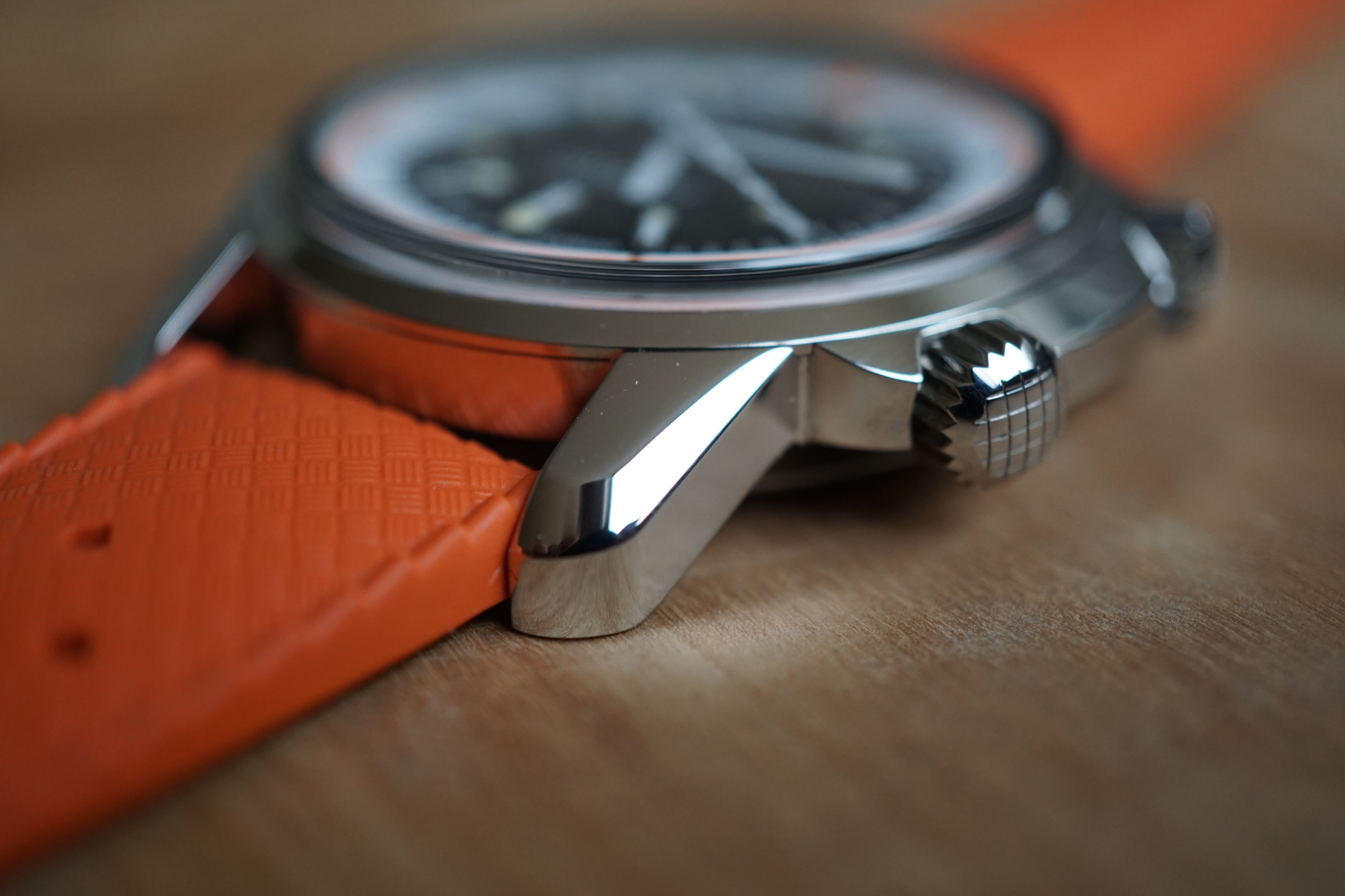

De lugbreedte is 20 mm en de lugs zijn qua lengte goed in balans met de kast. Ze hebben ieder 3 strak gepolijste vlakken en helpen om het horloge netjes stabiel te houden.

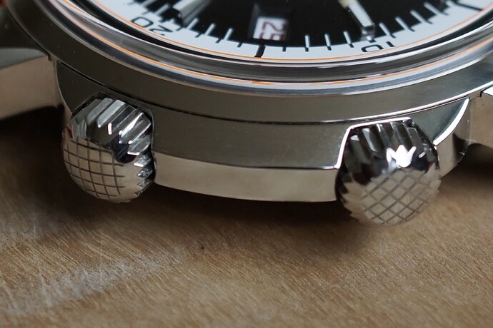

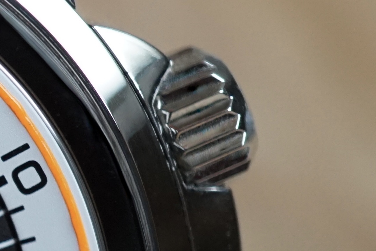

De kronen zijn handmatig gefabriceerd en hebben geen schroefsluiting maar zijn dus volgens het compressor type bevestigd. Ze hebben de typerende compressor hatch graveringen en zijn met een goede verribbing en zonder scherpe kanten uitgevoerd.
Na uittrekken van de bovenste kroon, kan de inwendige bezel in 2 richtingen worden versteld. Deze draairing wordt door weer indrukken van de kroon met een heel fijne vertanding weer geblokkeerd. De onderste kroon kan vrij worden gedraaid en uitgetrokken om tijd en datum in te stellen. Alleen al uit de uitvoering van de kronen, blijkt de enorme zorg waarmee dit horloge is ontworpen en gebouwd.
De kroonbeschermer is prominent uitgevoerd maar hij valt in de praktijk eigenlijk nauwelijks op. De kronen liggen keurig netjes verzonken in hun ronde uitsparingen en daarnaast helpt ze te voorkomen dat de kronen in de bovenzijde van de hand drukken. Ik verwachtte door het extra gewicht aan één zijde een onbalans in het horloge maar dat is tijdens dragen eigenlijk niet merkbaar.

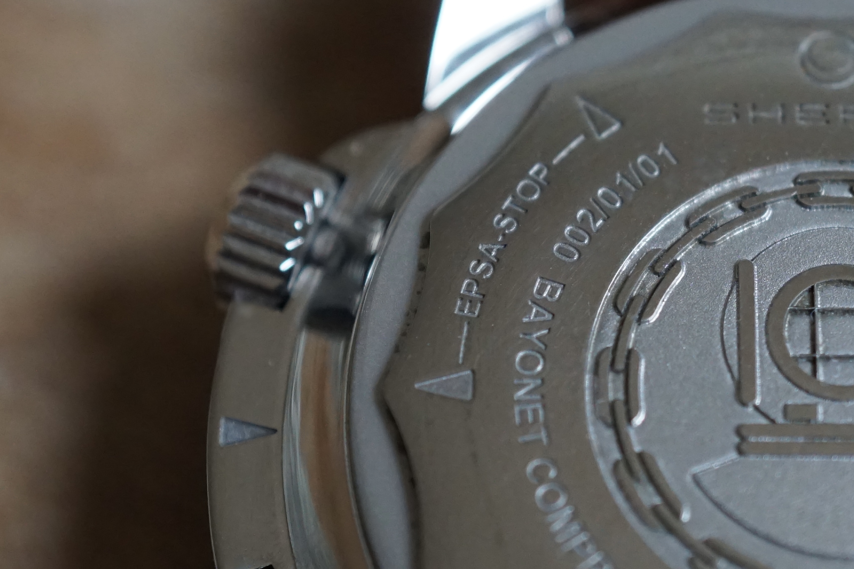

Het achterdeksel is dus ook volgens het compressor principe geconstrueerd en niet met een schroefdraad in de kast bevestigd maar met een bajonet sluiting.
Deze heeft wat voorspanning om het horloge in omgevingsdruk al waterdicht te maken en tijdens het duiken doet de overdruk dus de rest. Deze bevestiging maakt het ook mogelijk om de gravering in het deksel keurig uitgelijnd recht in het horloge te plaatsen, hetgeen naar mijn smaak toch weer een leuk detail is.

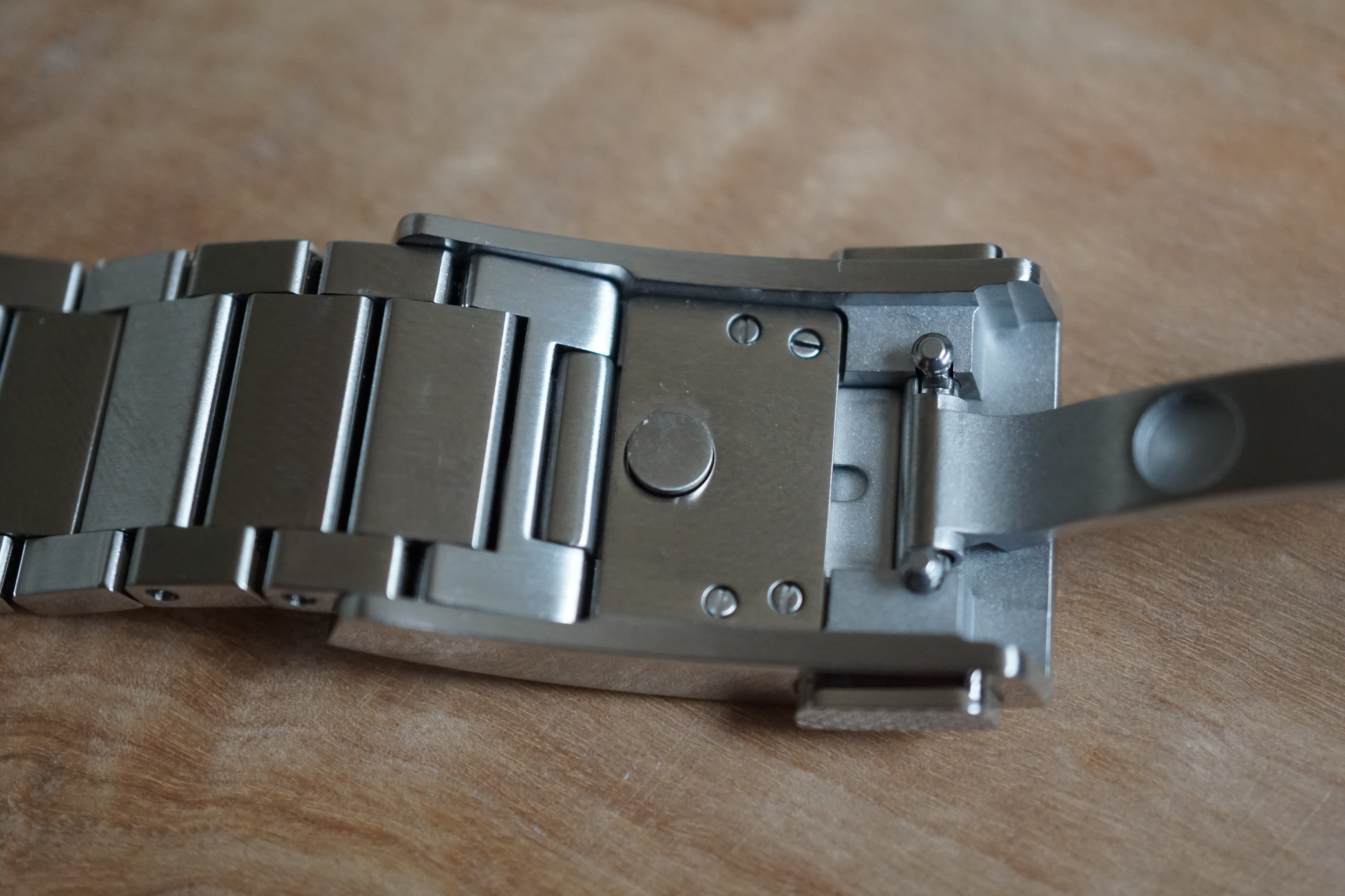

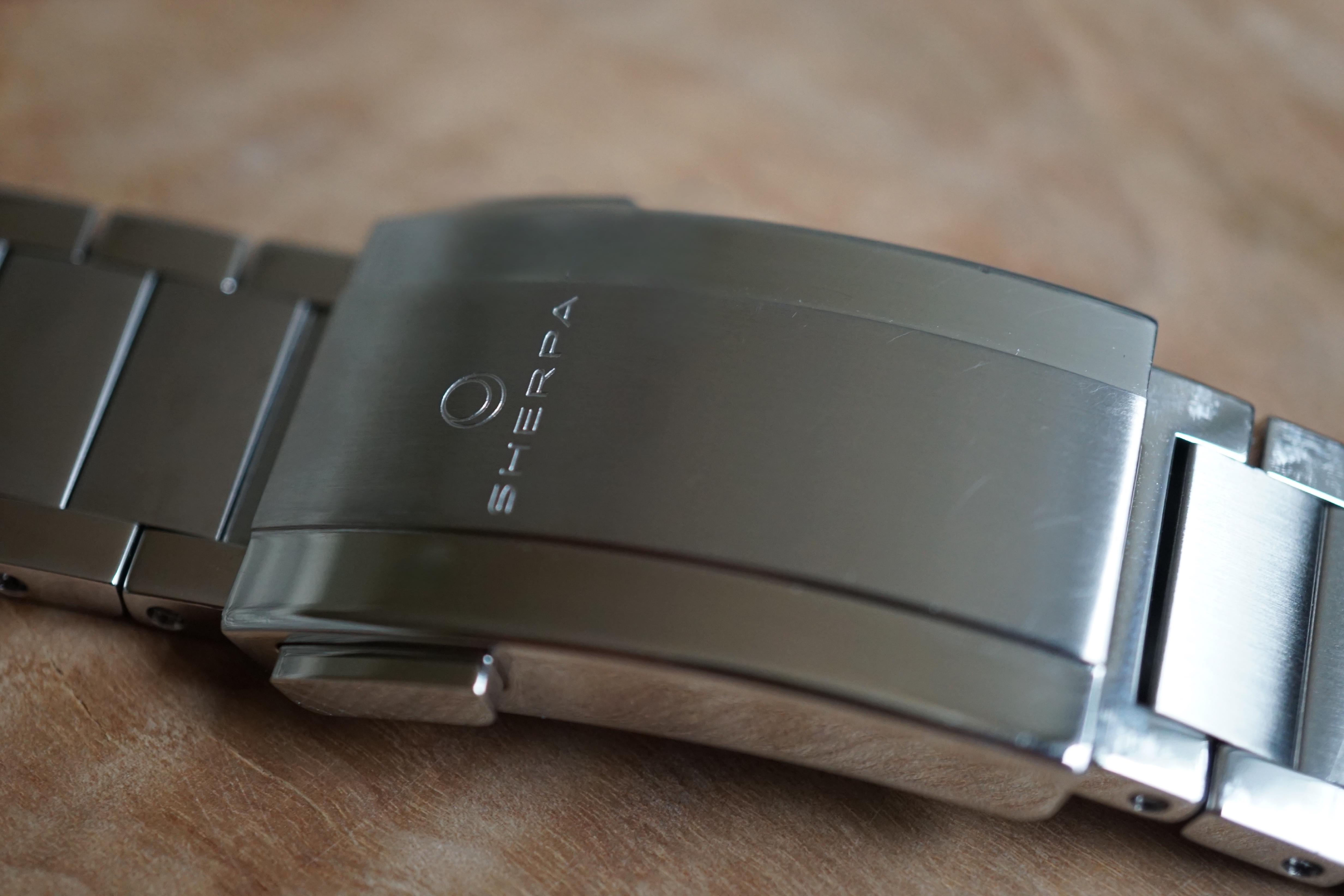

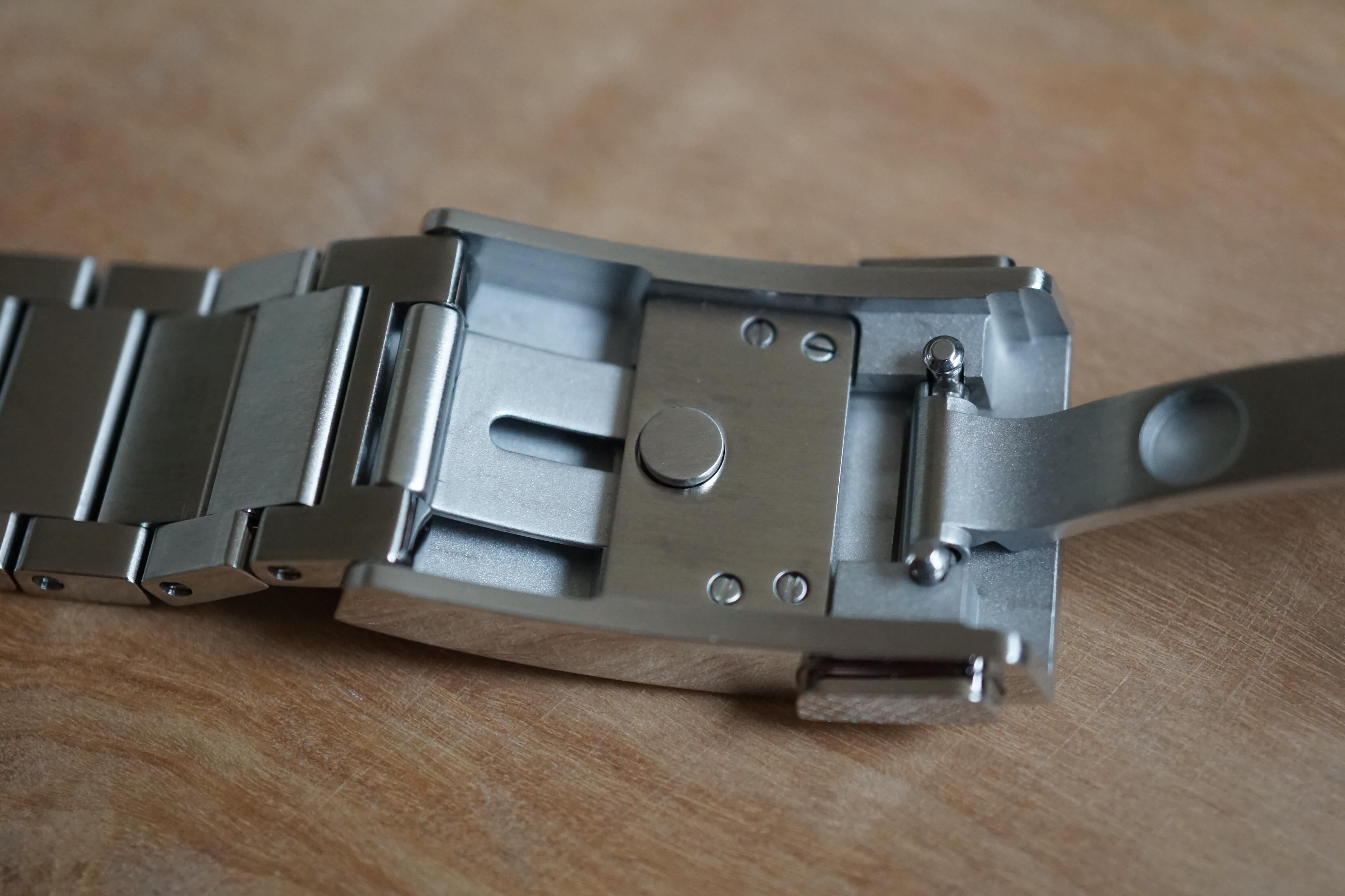

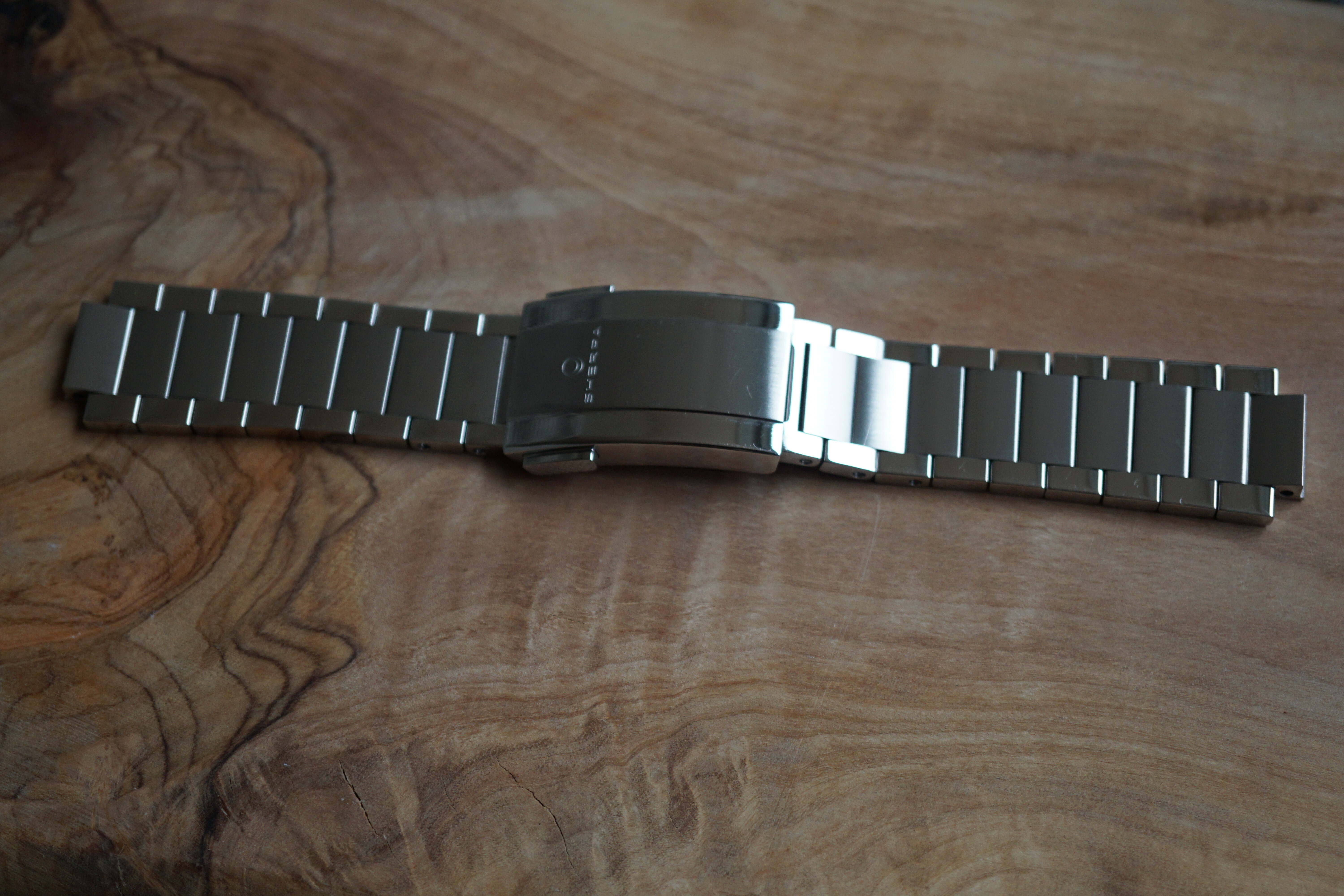

Ik ben geen fan van stalen banden mensen, de ronde vouwsluitingen zijn een crime voor mijn vlakke pols en de randen van de band irriteren mijn huid. Ik heb het nog even geprobeerd met een Bonnie tropic maar voor mij toch altijd altijd maar weer een oude, vertrouwde, luchtige en comfortabele Bulang, welke dit horloge naar mijn smaak uitstekend staat.
Daarmee is er echter niets aan te merken op de kwaliteit van de stalen Sherpa band.

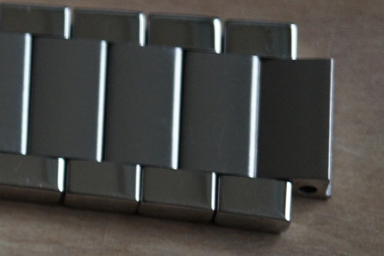

Solid endlinks.

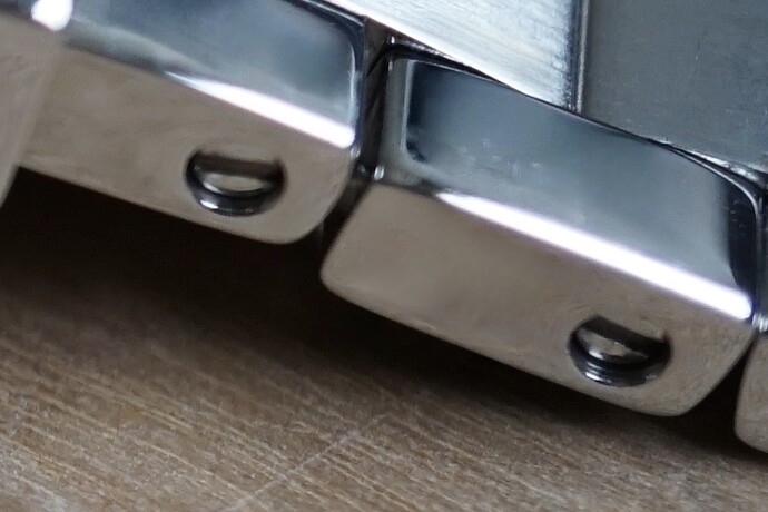

Geschroefde schakels.
Een vouwsluiting met een “on the fly” microverstelling.
En “gehatchte” bedieningsknoppen.
In stijl gegraveerde tekst, het is er allemaal en met hoge kwaliteit gerealiseerd.

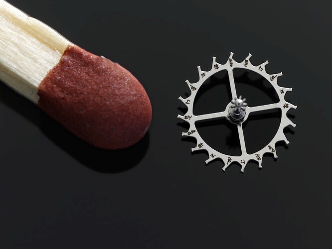

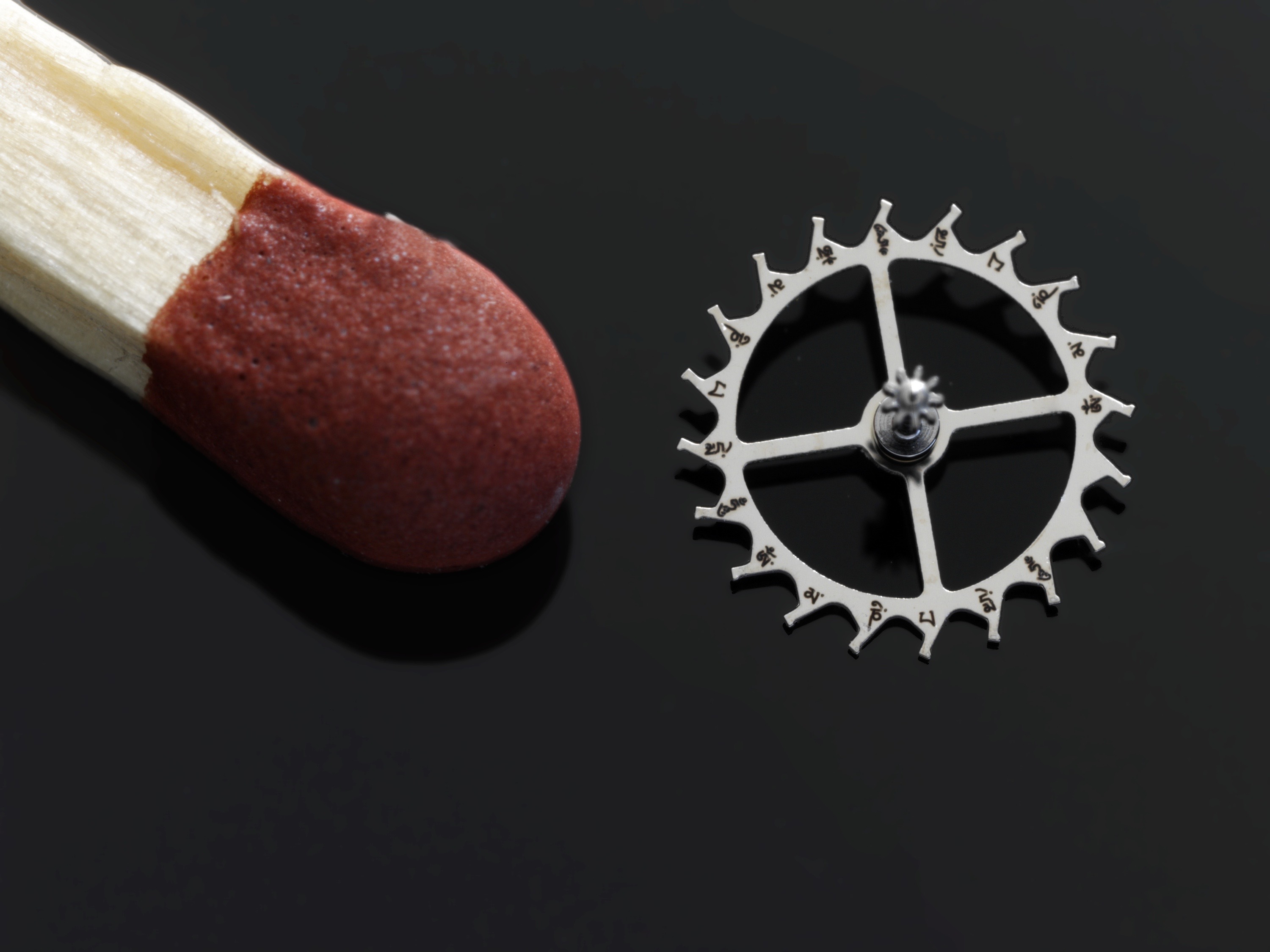

Het resultaat is het bovenstaand beschreven en technisch perfect uitgevoerd horloge. Echter achter het achterdeksel is dus nog een klein detail welke nog steeds niet is vermeld. Mocht dit u intrigeren, zult u onderstaand mijn persoonlijke raakvlakken ook nog even moeten lezen… :slightly_smiling_face:

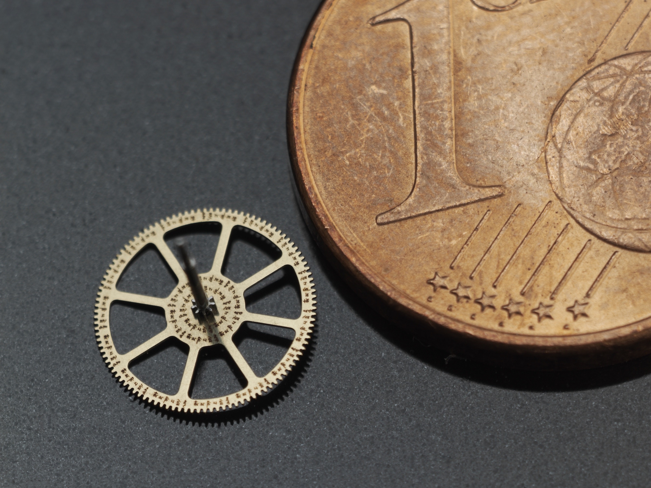

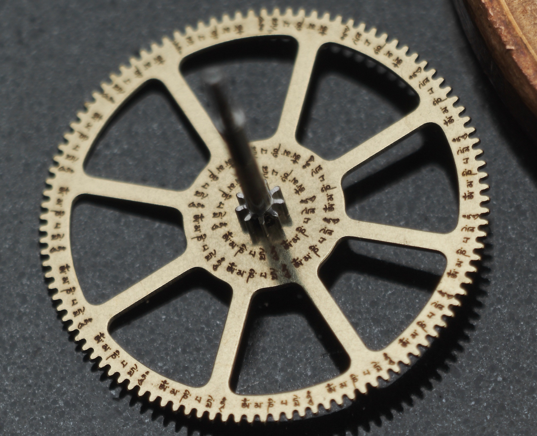

Martin Klocke is behalve een begenadigd ingenieur, ook boeddhist en bekend met het principe van draaiende wielen met mantra’s. Hij kreeg het idee om dat principe ook via 2 tandwielen in zijn horloge toe te passen maar was wel van mening dat het gevalideerd moest worden. Om die reden heeft hij contact opgenomen met…. u raadt het al, diezelfde Yongey Mingyur Rinpoche. :slightly_smiling_face:
Zijn idee is door deze monnik inderdaad valide bevonden en het is verwerkt in het uurwerk. Niet dat het eenvoudig was overigens want nadat de monnik de tekens had gecontroleerd en gecorrigeerd, heeft vinden van de juiste laser apparatuur en het juiste font nog een klein jaar geduurd.
Dezelfde man die ik in trainingen citeer, heeft dus ook een aandeel in dit horloge geleverd, alweer een sterk raakvlak. :slightly_smiling_face:
