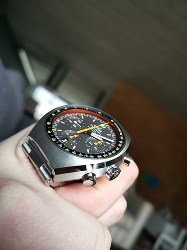

3 dagen per keer lijkt me niet de bedoeling. Misschien kan je kijken wat er gebeurt als je handmatig de tijd 24 uur vooruit draait. Gaat hij dan ook met 3 dagen vooruit of dan wel met 1 dag? En dat had je misschien al gedaan, maar als je op de datum knop drukt even er op letten dat het horloge niet rond twaalf uur 's nachts staat.
Dan doet 'ie gewoon 1 dag. Lijkt dus iets niet goed te zijn.
Balen zeg! Even contact opnemen met de dealer dan maar. Er zit in ieder geval nog fabrieksgarantie op.

Dat de datum niet goed verzette was voor mij een ‘rem’ op het plezier van het horloge. De datum gaf 2 aan.
Bijna 2 weken niet naar om gekeken dus! Ik dacht, ik ga het weer proberen, horloge goed opgewonden, zeker weten dat de tijd goed staat, pak het prikkertje… Bam van 2 naar 5. Helaas, dacht ik. Maar vanaf dat moment deed hij wél elke keer 1 dag!
Kan dat komen omdat het een nieuw uurwerk is? Wat voor reden kan het hebben dat het nu wel goed gaat?
Ik merkte het wel gelijk met dragen gisteren, ik kon er gelijk meer van genieten.

Even nieuwsgierig, heb je hem ook helemaal doorgeklikt naar 2. ?
En toen weer door, misschien zit de hapering alleen bij de 2.
Hoop uiteraard van niet.
Ik heb hem doorgeklikt naar de 11, want gisteren was het 11 januari.
Maar goed plan, ik zal hem vanavond eens helemaal ‘rond’ klikken!
Ik merkte ook dat er minder weerstand in het klikken zat, dus ik vermoed echt een ‘inloop’ dingetje ofzo…
Ik bel evengoed de AD nog even, het is toch een NL geleverd horloge, kijken wat zij aangeven.

Heb hier ook wel eens last van gehad bij 7750/7753 uurwerken. Verwacht dat het komt door de datum verzetten wanneer het datumwiel al geactiveerd is. Dan gaat het de dag erna vaak mis.
Datum even 2 dagen doordraaien via de wijzers en daarna de datum weer goed zetten hielp bij mij.
