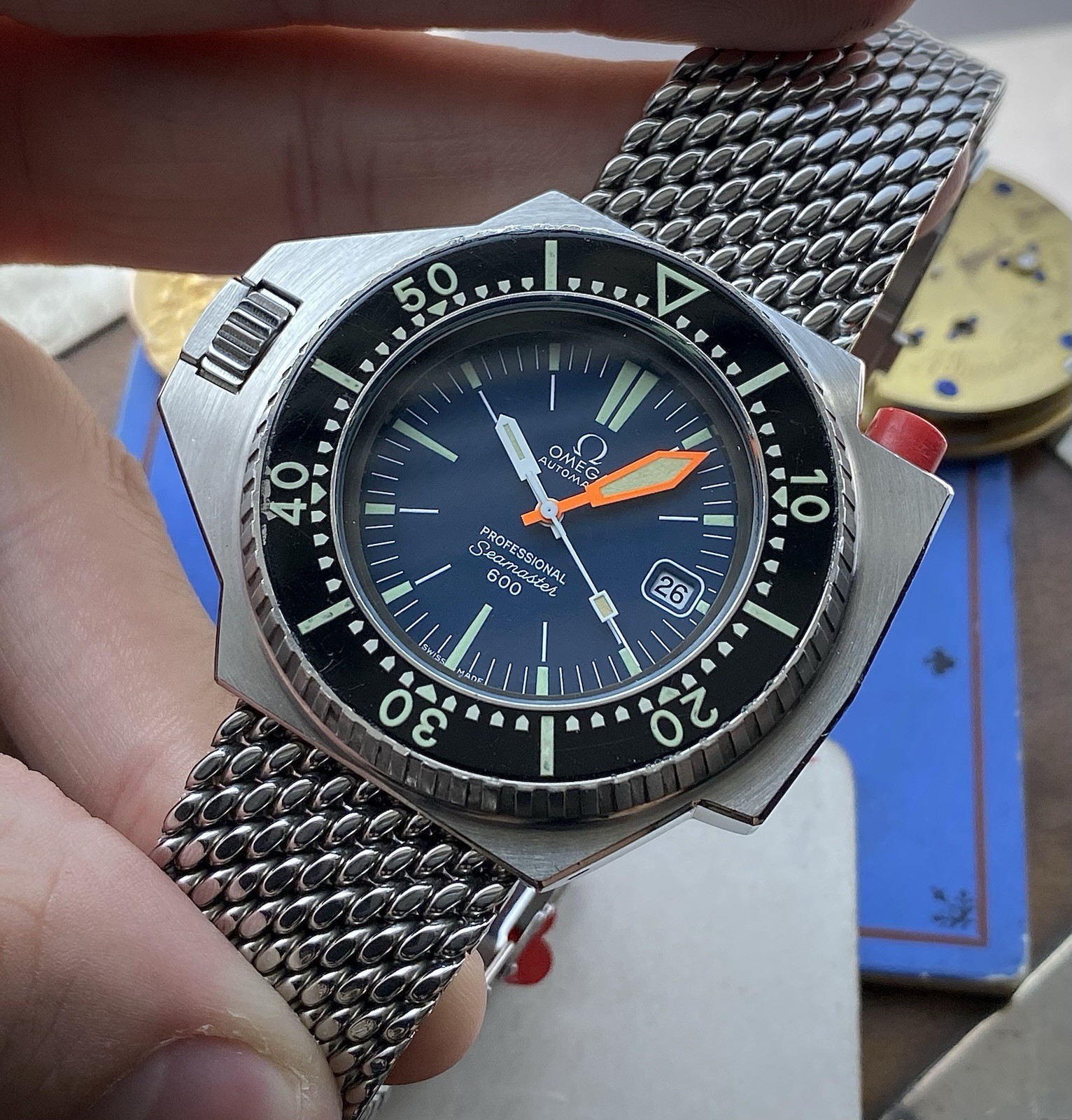

Voor Sjiel moest het er een keer van komen, na jaren met veel plezier een moderne PloProf gerockt te hebben op mesh en op rubber, heb ik de sprong naar vintage gemaakt.

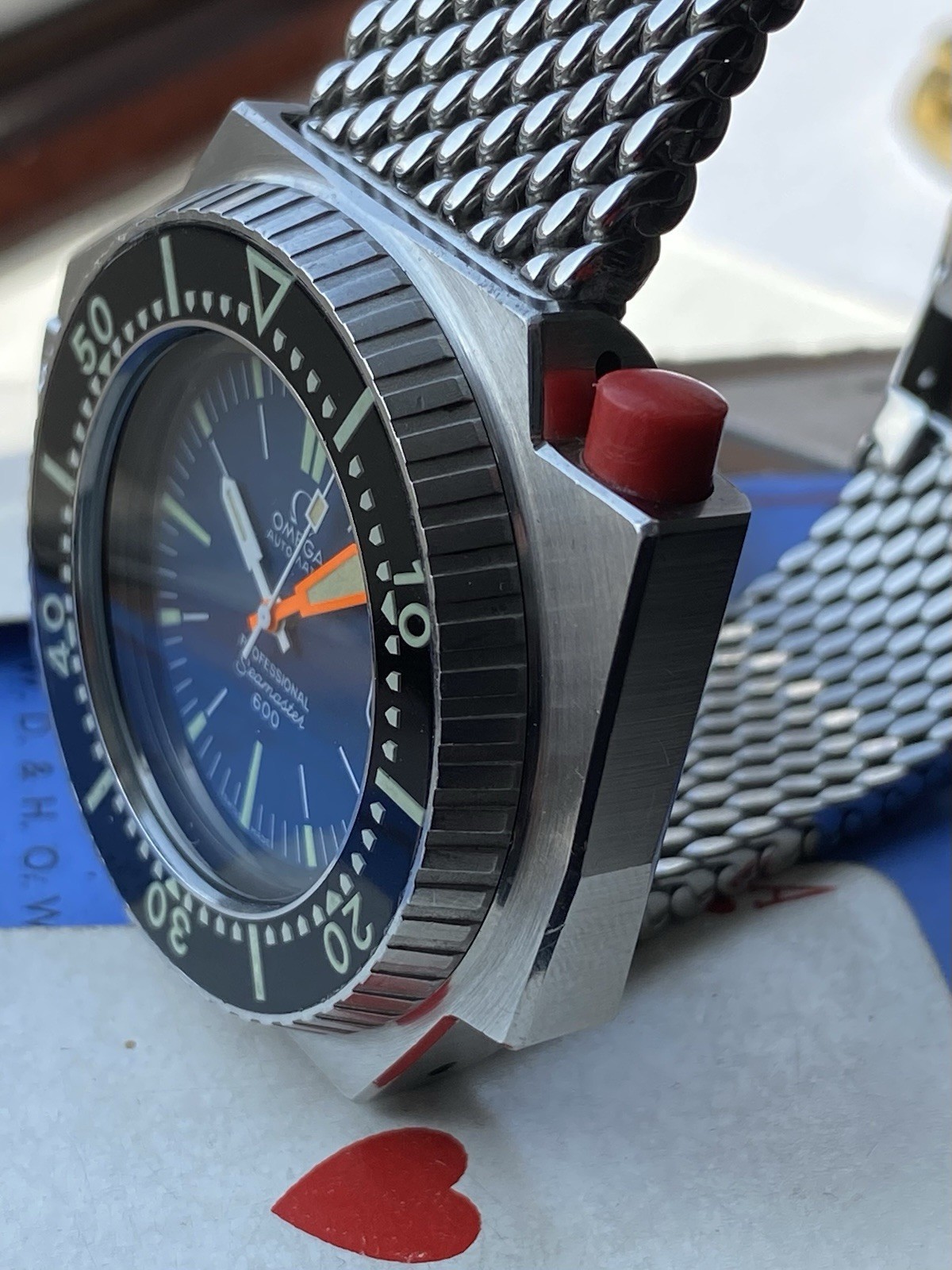

De rode pusher heeft in de service kast een andere positie (net wat meer op de rand), waardoor er zowat geen vlees meer naast de pusher zit (de kast is dus anders).

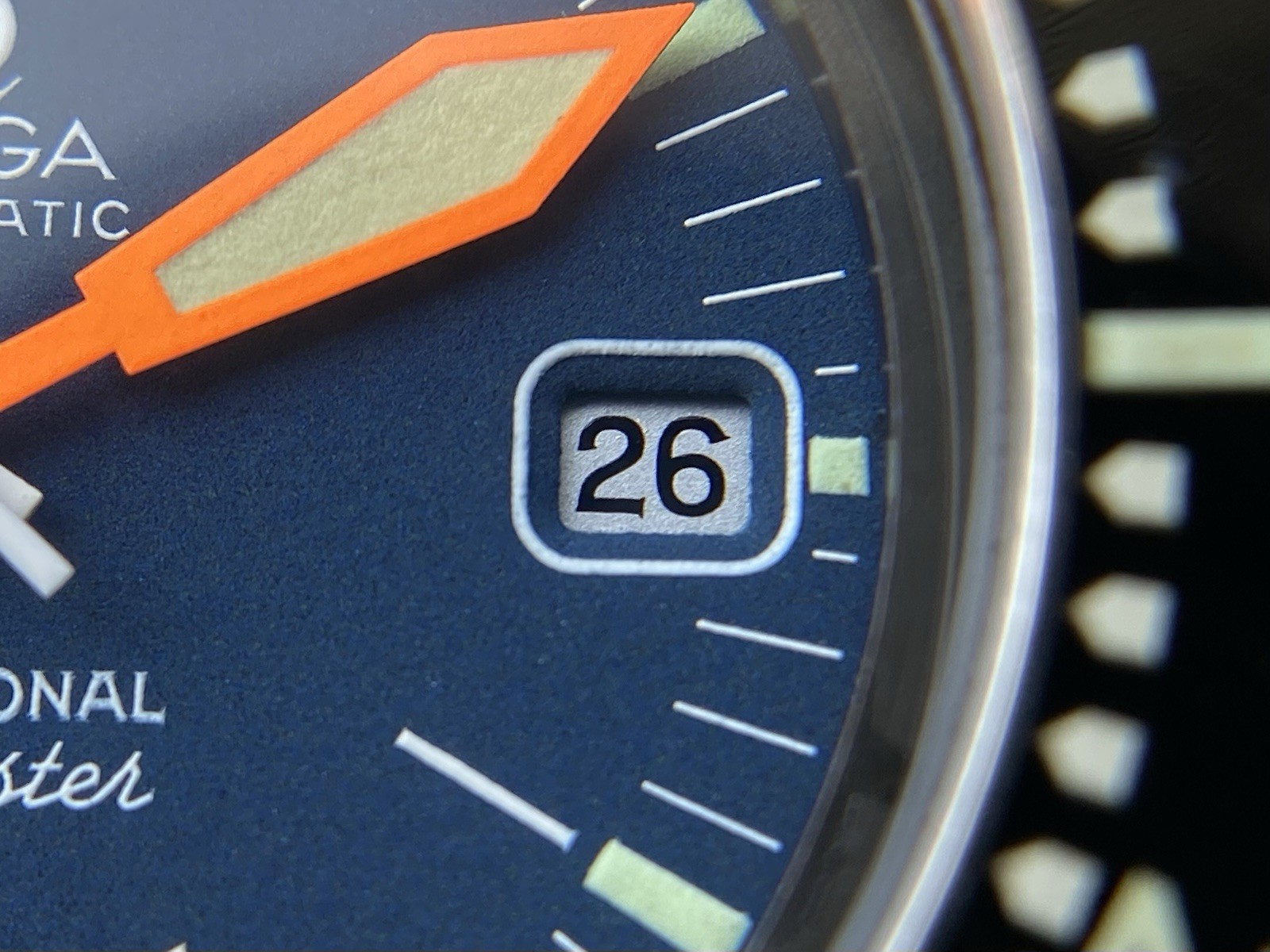

De service dial heeft super luminova. Snel te herkennen aan de lume die tegen het datum raam aan zit ipv een kleine ruimte ertussen. De bezel heeft een andere font, een andere lume en andere indicatoren zijn voorzien van lume. De wijzers hebben een andere oranje kleur. Het glas is niet mineraal maar saffier, dit heeft een ander gewicht en een andere reflectie. De mesh bracelet heeft een andere glans en een andere clasp, de service isofrane strap heeft een ander design. Er zal een 1002 uurwerk in zitten, dit kan een donor uurwerk zijn van bv een constellation. Omega heeft in die periode rond de 370.000 cal1002 uurwerken geproduceerd, waar er rond de 2500 van in PloProfs terecht zijn gekomen.

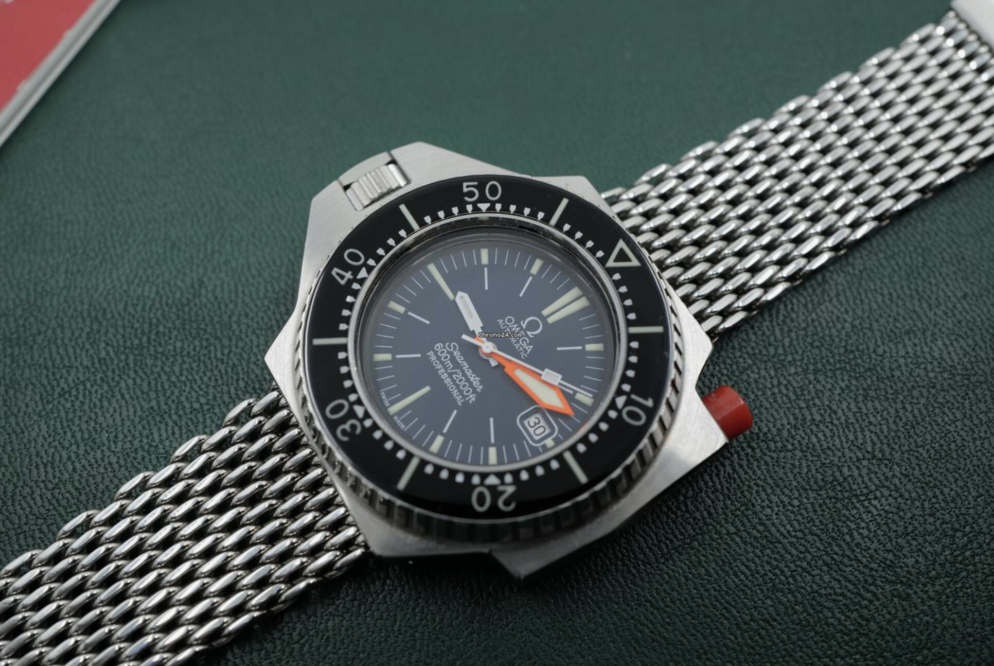

“WatchCo” service PloProf met service dial, hands, bezel en vermoedelijk zelfs de kast. Foto van Chrono24 waar deze te koop staat voor 11,500 euro.

Smaken verschillen en iedereen is anders, maar Sjiel vindt de meeste charme in vintage PloProfs toch bij diegene in originele staat. Super luminova hoort er wat mij betreft niet op; dus de service bezel en service dial zijn niet naar mijn smaak. Deze zijn snel te herkennen en veranderen de look en feel te sterk naar mijn mening. Er is 1 jaren 70/80 service dial met tritium. Te herkennen aan de 3-uurs lumeplot die tegen het datumraam aan zit, maar deze dial heeft verder wel een vintage uitstraling. Hele frisse schone witte wijzers en een oranje wijzer die niet zacht oranje is veranderen ook het gevoel. Een rode pusher kan wel eens vervangen zijn, ze zijn immers van plastic, maar een gloednieuwe glimmende uit de doos staat ook niet; hij moet op z’n minst een beetje verkleurd of afgekloven zijn, zoals de drukknop achterop een BIC-pen. Originele ISOFRANE rubber straps van 50+ jaar oud zijn bijna niet meer te vinden. Onder verzamelaars worden ze wel verkocht voor rond de 1000 euro. De service-strap van Omega is wat je het meeste ziet. Deze is verschillend van het origineel, maar staat goed.
