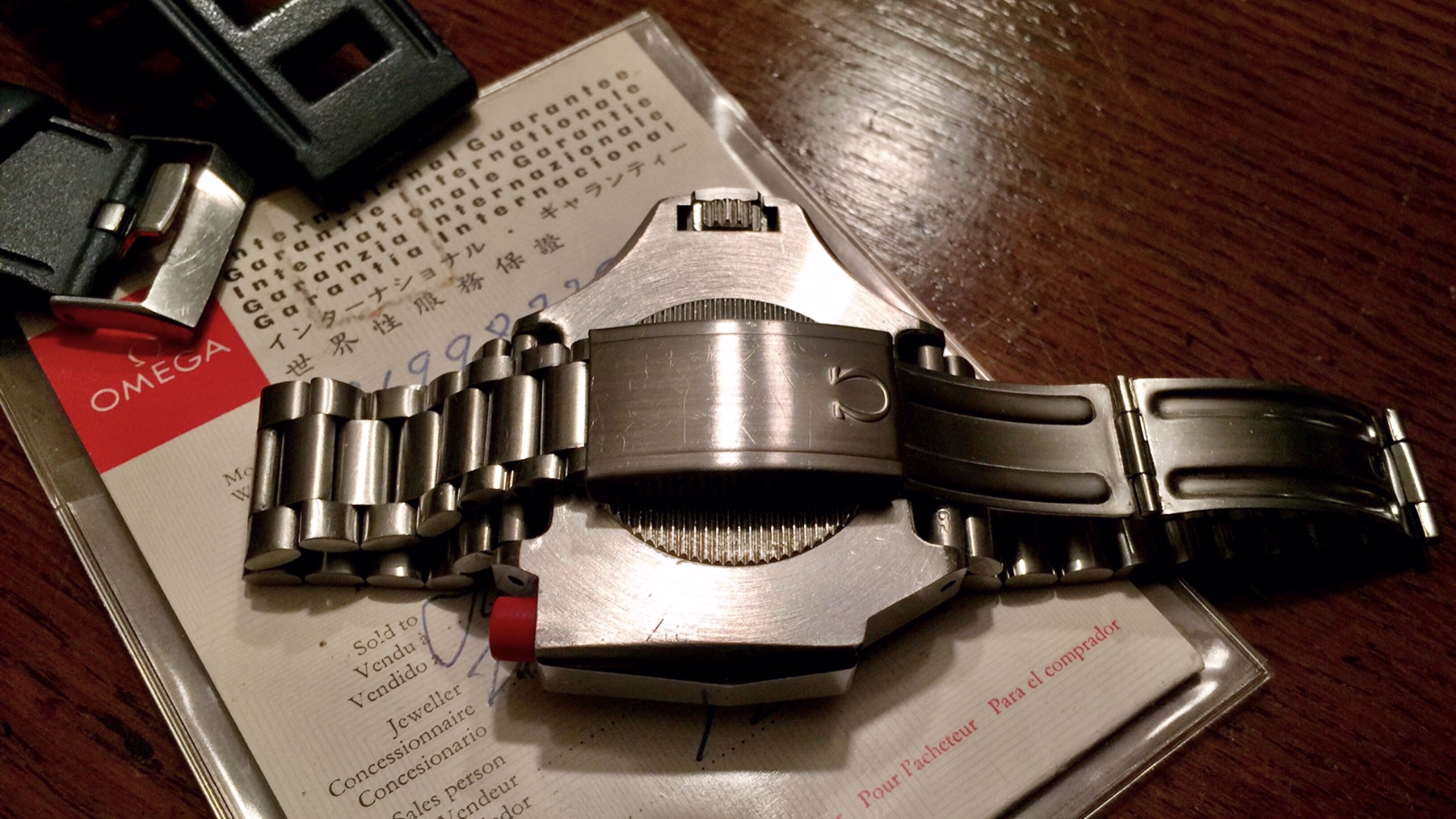

Zowel isofrane band als doos liggen extern in de kluis, maar ik zal ze bij het volgende bezoek meenemen! De doos was niets bijzonders hoor: een vierkante rode waar in de jaren ‘70 volgens mij ook Speedies in kwamen. Of wellicht pakte de juwelier gewoon wat er voorhanden was :sweat_smile: Dat deed Omega zelfs ook wel eens in de quartzcrisis jaren (…inclusief met onderdelen).
Wel vond ik nog 2 oude foto’s: op de een zie je ik de hoek nog de isofrane liggen. Nu ik er meer over nadenk, weet ik weer waarom ik m in de kluis heb gelegd: op zich voelde ‘ie nog wel soepel, maar bij 1 der oogjes is een klein scheurtje zichtbaar. En kleine scheurtjes worden groot…
Mijn vader heeft ‘m destijds op een 1162 band gekocht die heel leuk uit tapert naar de (uit mn hoofd) 24mm lug width.
Op de tweede foto is de bubbling redelijk zichtbaar. De shark mesh is niet origineel (althans wel origineel omega maar niet uit de periode…10 jaar geleden aangeschaft).
M’n pa heeft m me nog met warme hand geschonken maar eind ‘19 is hij overleden. Nu gaat het helemáál nooit meer weg natuurlijk :smiling_face:
Inderdaad ja. Daar werd niet zo heel moeilijk over gedaan. Veel dozen werden dan ook direct weggegooid of bleven zelfs achter in de winkel; wat moest je dan ook met die rotzooi? Ik was benieuwd omdat ik ook exemplaren van dozen heb gezien in de vorm van een kubus met een grote zeegolf erop. Dat is nu ook een collectors item geworden.
Isofrane is origineel zo te zien aan de lip in de buckle, heel gaaf. 3199xxxx serienummer dateert ook van 1971/1972 productie. Heel erg mooi om te zien dat je de full set hebt.
Dit is ook de originele eerste serie 1162 band; te zien aan het logo op de clasp en aan de taper. In de clasp zul je in het rondje het nummer (11) zien staan. De originele tapert van 24mm in 9 schakels naar beneden, waar de 1162 service bracelet --nummer (32) in de clasp-- al in 5 schakels naar beneden tapert, en dan een heel stuk rechte smalle schakels heeft.
De mesh werd pas vanaf 1975 geleverd. Rond dezeflde tijd dat de PloProf 1000 166.093 uitkwam op mesh. De originele mesh 1266/237 heeft nummer (37) in de clasp staan. De service mesh (59) is een klein beetje anders, maar aan de originele vintage (37) is ook moeilijk te komen (1000 euro). Ik heb de 1266/237 (59) service mesh ook incoming.
