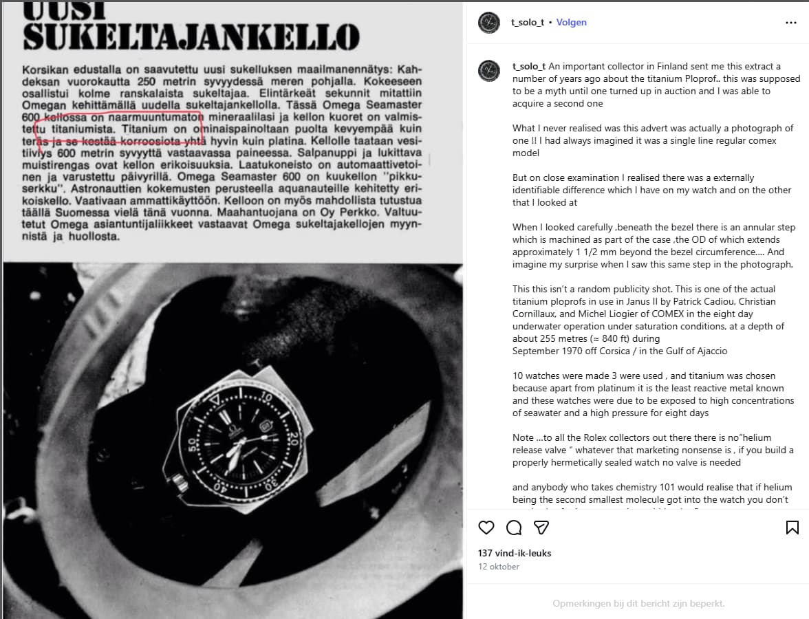

En hij heeft er één gekocht dus. Maar tot aan deze post, was er alleen deze verwijzing naar titanium op zijn website:
Dat bedoel ik dus met onderbelicht in de gangbare bronnen, terwijl titanium in 1970 zeer vooruitstrevend was. Nu had Omega al een titanium prototype in 1969, maar dat is een ander verhaal.

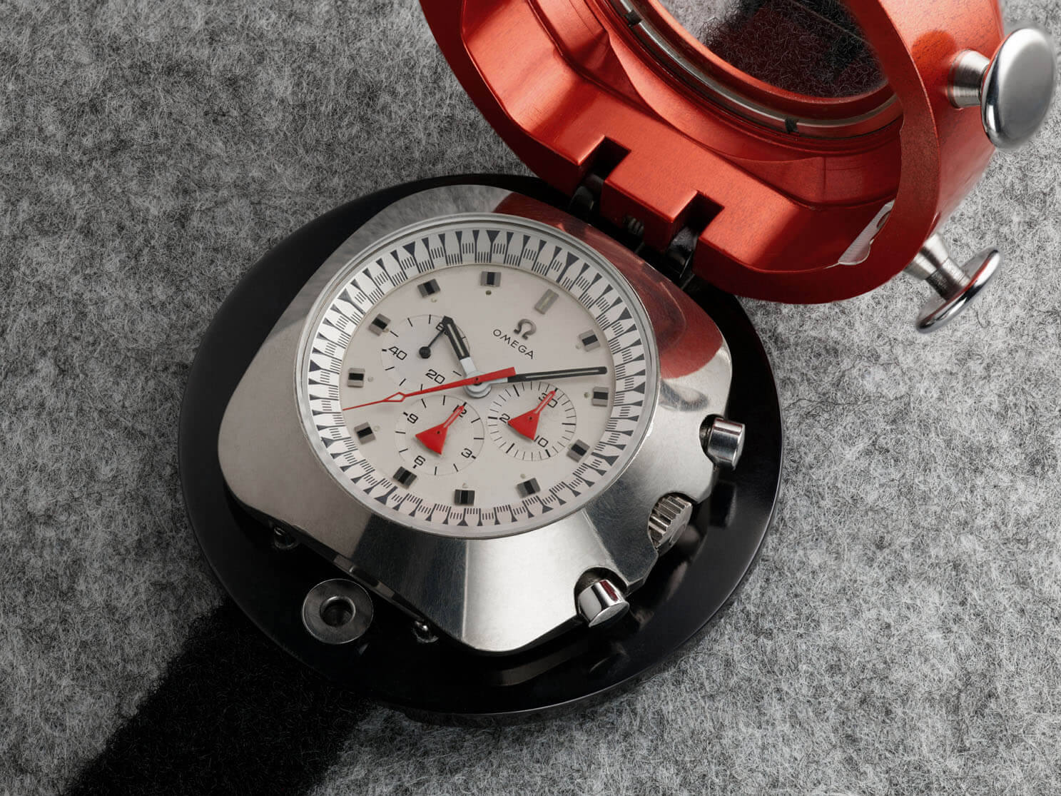

“Alaska” was OMEGA’s chosen code-name for everything that involved NASA and was always deemed top-secret. To meet the demands of the extreme temperatures of space, the “Alaska I” prototype had a removable anodized aluminium outer case or “thermal shield” and a pure titanium inner case making it the first wristwatch in the world to be cased in pure titanium. The white dial was added to better reflect the heat of the sun.
FACT #1: TITANIUM WAS EXTREMELY DIFFICULT TO FIND AND ALSO MACHINE. THE TITANIUM USED BY OMEGA WAS MOST PROBABLY SOURCED THROUGH THE SAME COMPANIES THAT DELIVERED TITANIUM TO THE USA FOR THE CREATION OF A VERY FAMOUS MILITARY AIRCRAFT.
FACT #2: IN SWITZERLAND’S ONLY SPACE SIMULATOR AT THE TIME, SEVERAL TESTS WERE MADE FOR DIFFERENT COLOURS OF THE HEAT SHIELD. RED WAS EVENTUALLY PREFERRED DUE TO ITS SUPERIOR HEAT-RESISTANCE AND REFLECTIVE PROPERTIES.

Ze verwijzen inderdaad naar de inkoopconstructie voor het titanium voor de SR-71 Blackbird, maar wat daar van waar is… Voor een horloge heb je immers veel minder nodig dan voor 1 horlogekast. Het is een leuk verhaal en niet onaannemelijk, maar Citizen maakte ook een titanium horloge in 1970, dus er was zeker aan te komen.
In ieder geval een leuk stukje historie, zeker gezien de moderne versie van titanium.
Ik wilde zeggen, voor 1 horlogekast heb je immers veel minder titanium nodig dan voor een reeks vliegtuigen.
