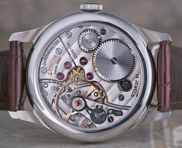

Dit is dan dat uurwerk:

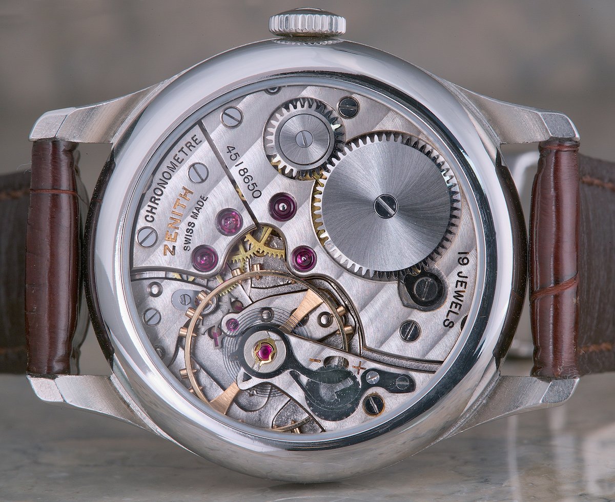

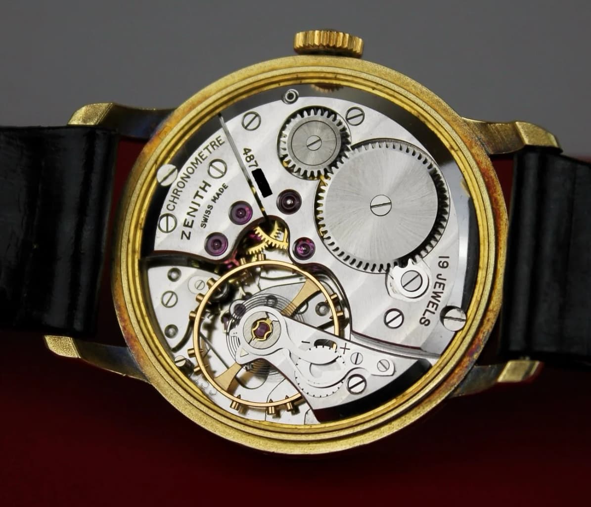

Om voor de Neuchâtel Observatoir Chronometre competitie in aanmerking te komen mocht het uurwerk niet dikker zijn dan 5mm en niet groter dan 30mm (dan zou het in de categorie van de zakhorloges komen). De Cal 135 heeft 19 jewels en een tikgetal van 18.000, niets bijzonders dus, maar de veerton en balans waren extra groot uitgevoerd. Hiervoor waren aanpassingen aan de “gear train” noodzakelijk om één en ander te laten passen (centrumrad uit het midden geplaatst). Op de bruggen die voorzien zijn van Côtes de Geneve na zijn er geen decoratieve elementen.
Overigens waren er twee versies van de Cal 135. De versie die fysiek deelnam aan de verschillende Observatoir competities (die van Neuchâtel, Genève, Kew Teddington en Besançon) was de 135-O (de “O” van Observatoire). Deze had enkele aanpassingen t.o.v. de reguliere versie. De 135-O werd (tot 2022, kom ik op terug) niet toegepast in de reguliere Zenith horloges en deze werden constant getest en gereguleerd door de Zenith chronométriers Charles Fleck and René Gygax.

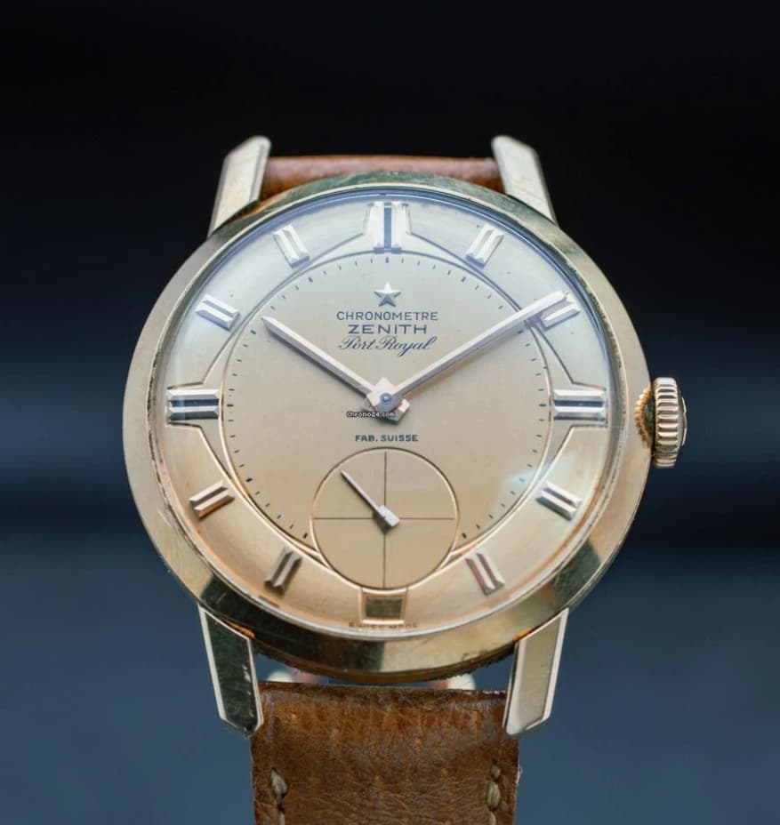

De Cal 135 werd tot 1962 gefabriceerd (maar nog tot 1969 in horloges toegepast), in totaal zo’n 11.000 stuks. En zoals aangegeven, tot die tijd werden ook alle horloges met het 135 uurwerk chronometer gecertificeerd (serie 1 en 2). Deze zijn zowel op de wijzerplaat als op het uurwerk voorzien van de aanduiding “chronometre” (dus niet “chronometer” or “cronometre” zoals ook te vinden op eBay en C24). Er zijn chronometer uitvoeringen van de Port Royal en de Captain met de Cal 135.
maar ook heel veel exemplaren zonder verdere type aanduiding (zoals die van mij).
Overigens vind ik deze vintage Port Royal Chronometre Cal 135 echt de allermooiste.

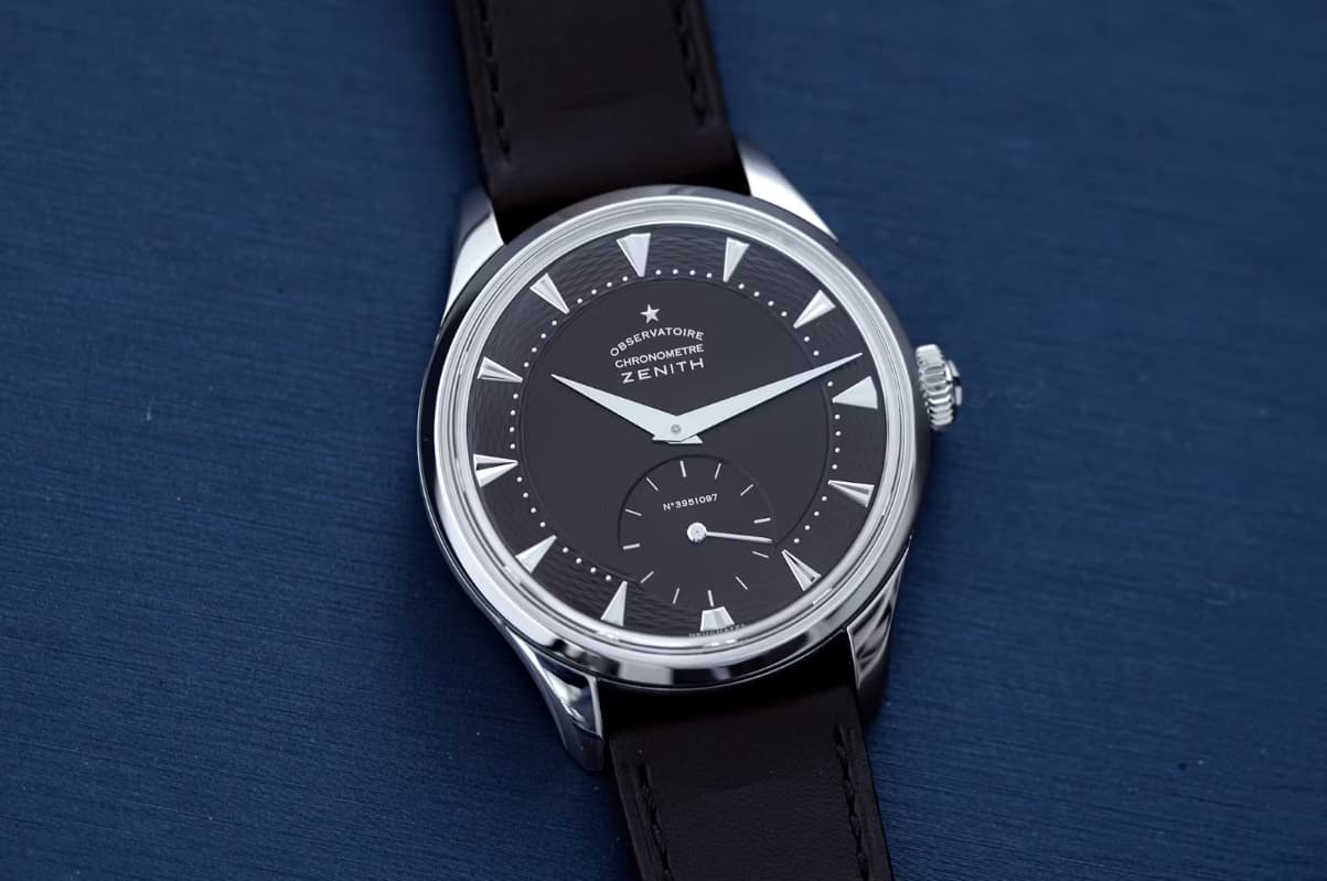

Er zijn later door Zenith 2 revivals van de Cal 135 gemaakt. In 2022 verscheen een zeer gelimiteerde uitgave (10+1 stuks) in samenwerking met Kari Voutilainen en veilinghuis Phillips, de Zenith Caliber 135 Observatoire.
Deze bevatten orginele Cal 135-O uurwerken uit de jaren 50, geheel gereviseerd. Heel bijzonder maar enigszins prijzig.

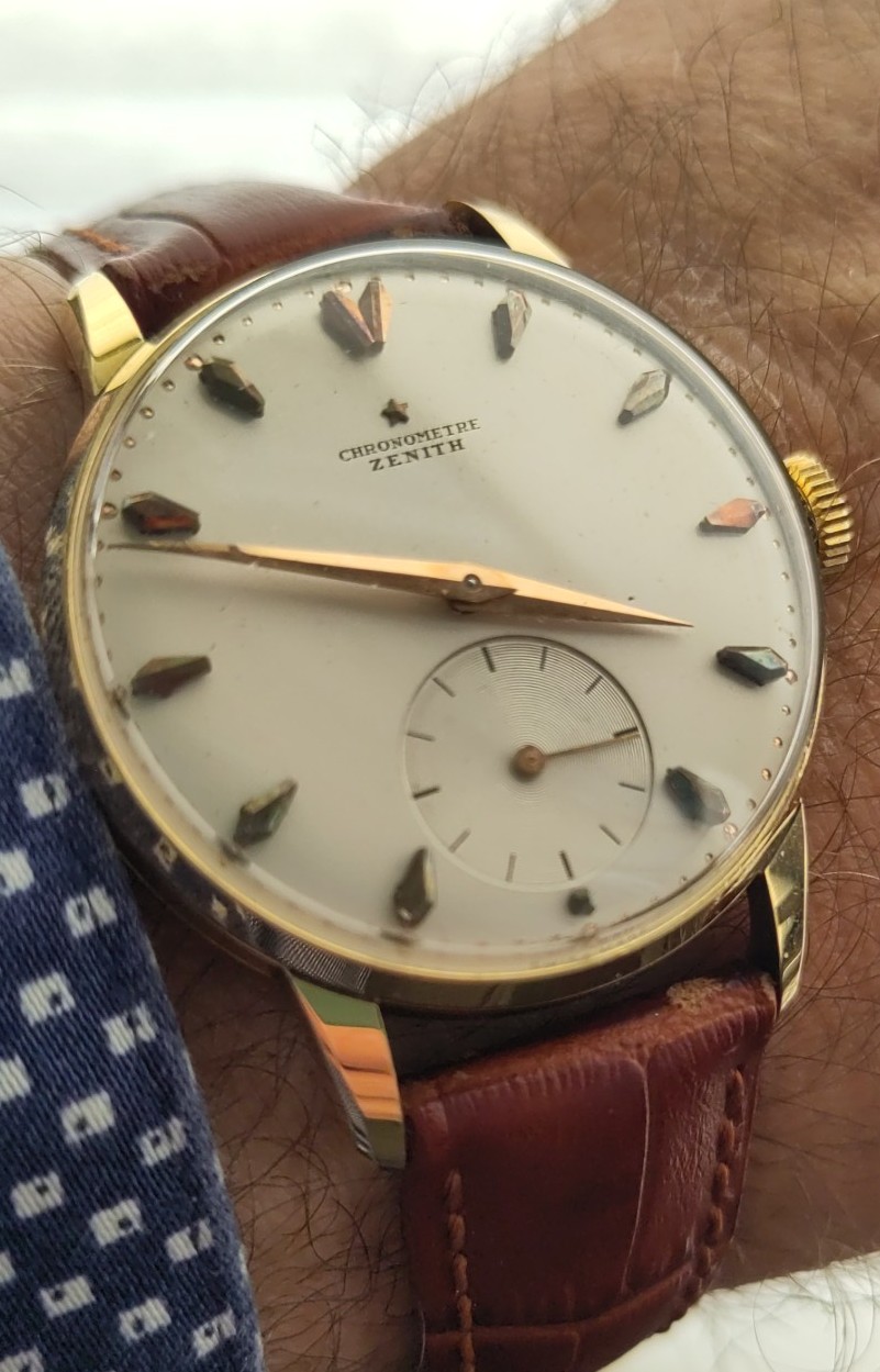

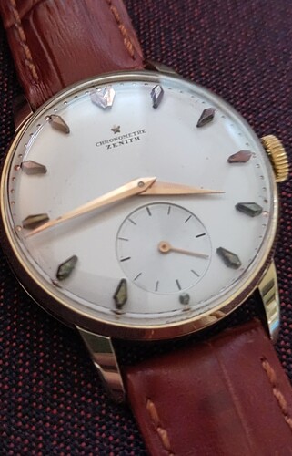

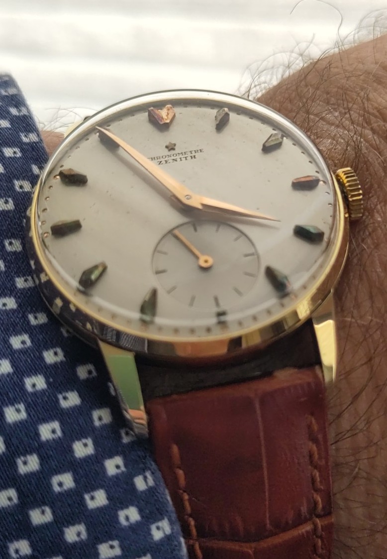

Mijn model komt uit 1960, en dus gecertificeerd met “chronometre” op zowel plaat als uurwerk, 18krt en ziet er voor zijn 65-jarige leeftijd geweldig uit. Volledig orgineel, ook de kroon. Ik heb hem gekocht bij Veldeszenith, internationaal gekend voor zijn netwerk en kennis op het gebied van vintage Zenith modellen.

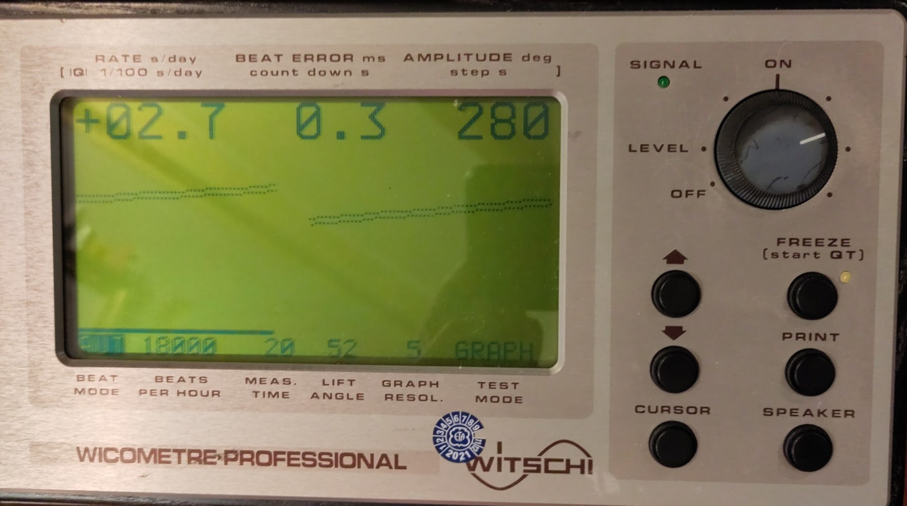

Hij stond op de Witschi toen ik hem op kwam halen:
Mooie waarden…
Voordat hij bij Willem terechtkwam dook hij op in Finland: One man's junk is another man's treasure - Zenith Chronometre 135
Bij mijn zoektocht naar een Cal 135 vielen mij bij dit model de bijzondere indices op. Van goud, maar lijken soms wel steentjes door de manier waarop het licht op de facetten speelt. De mooie strakke dauphine wijzers en de bijna emaille-achtige witte plaat, ik blijf er naar kijken.
Met zijn eenvoud en 35mm een elegante dresswatch, barstensvol historie.
Dit horloge vult het overduidelijke hiaat die er was in mijn Zenith verzameling en ik ben er verschrikkelijk blij mee.
