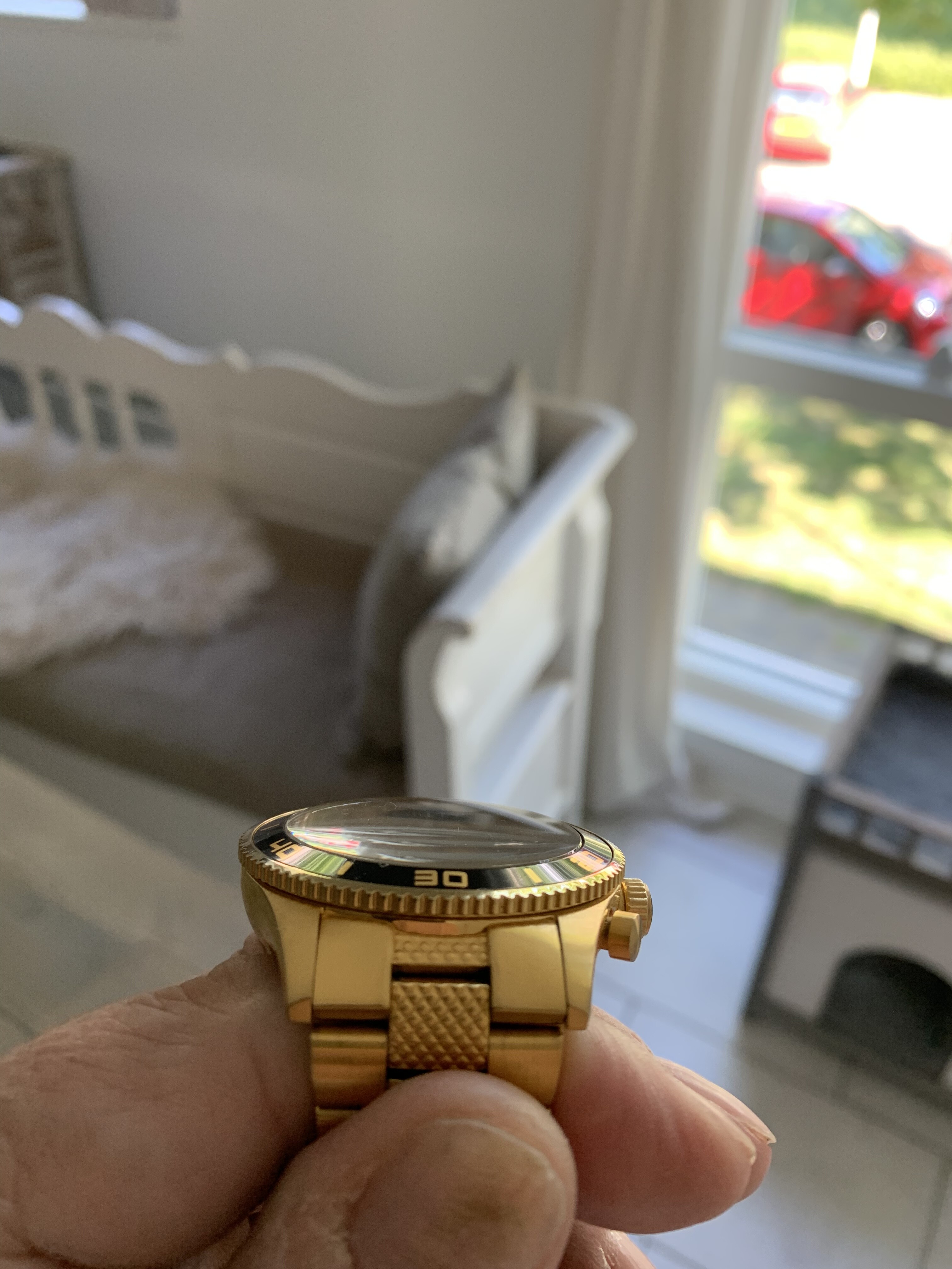

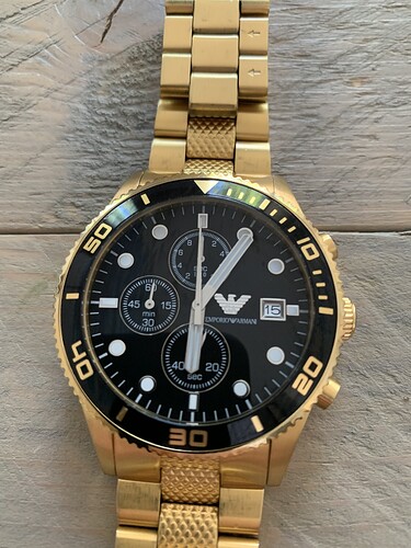

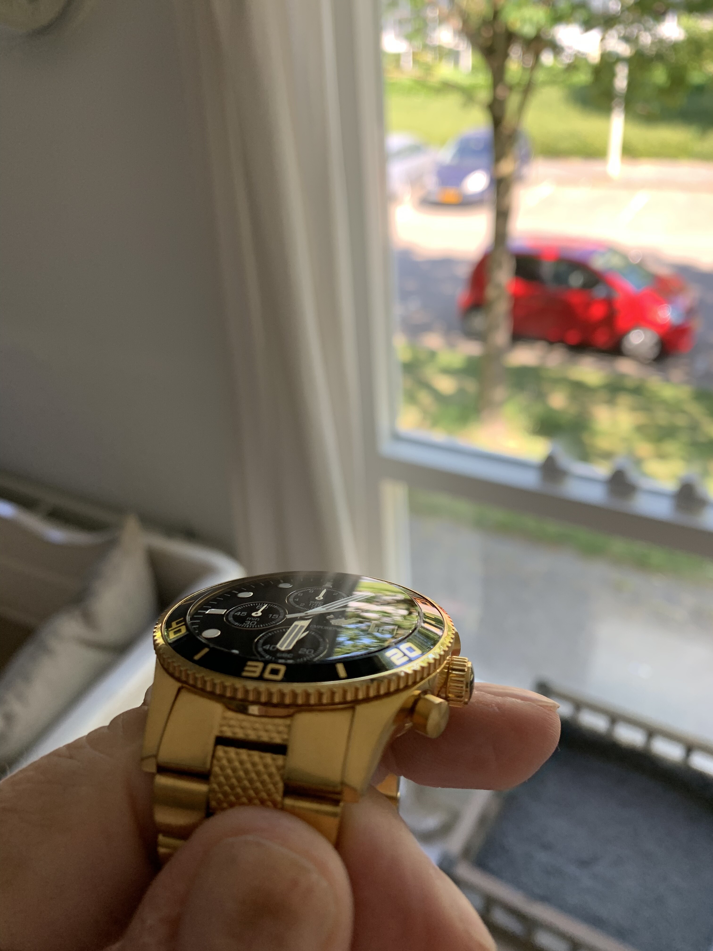

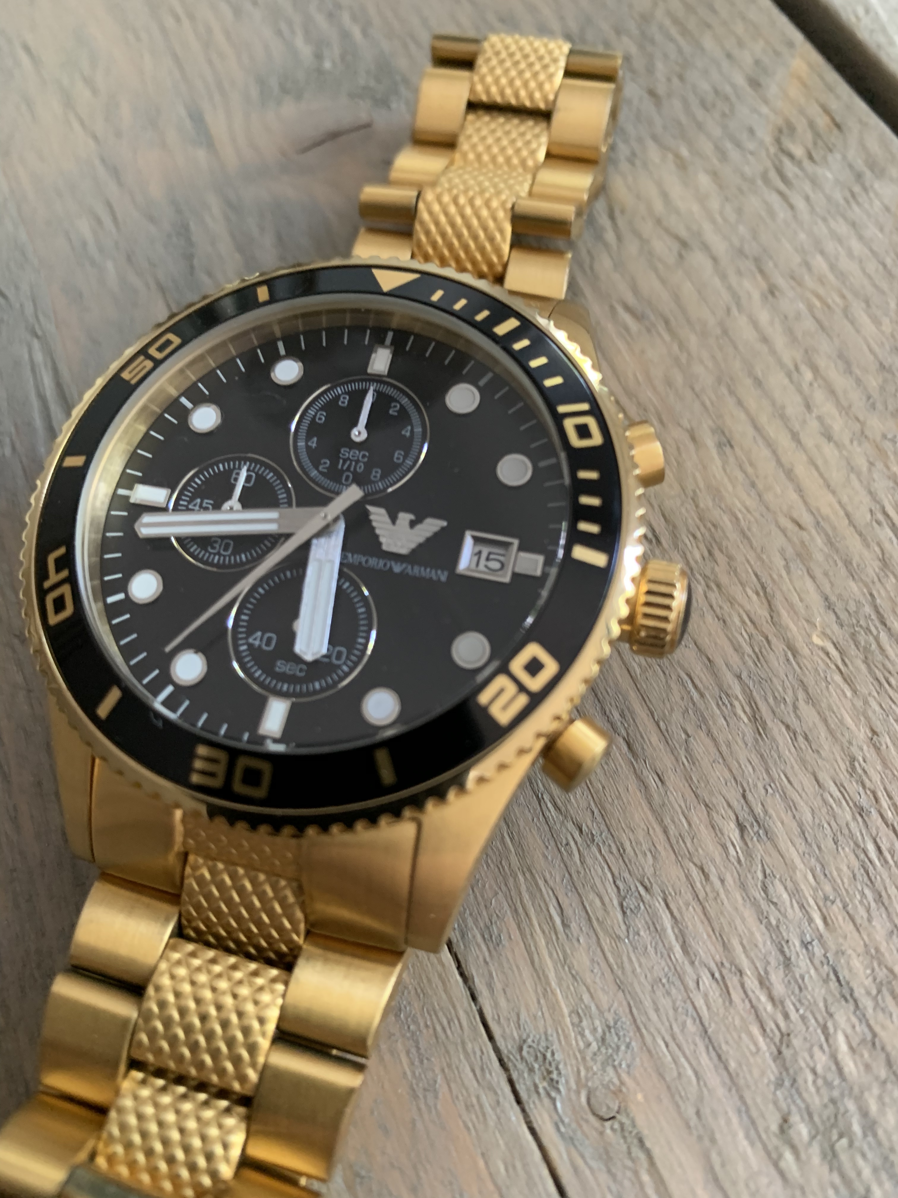

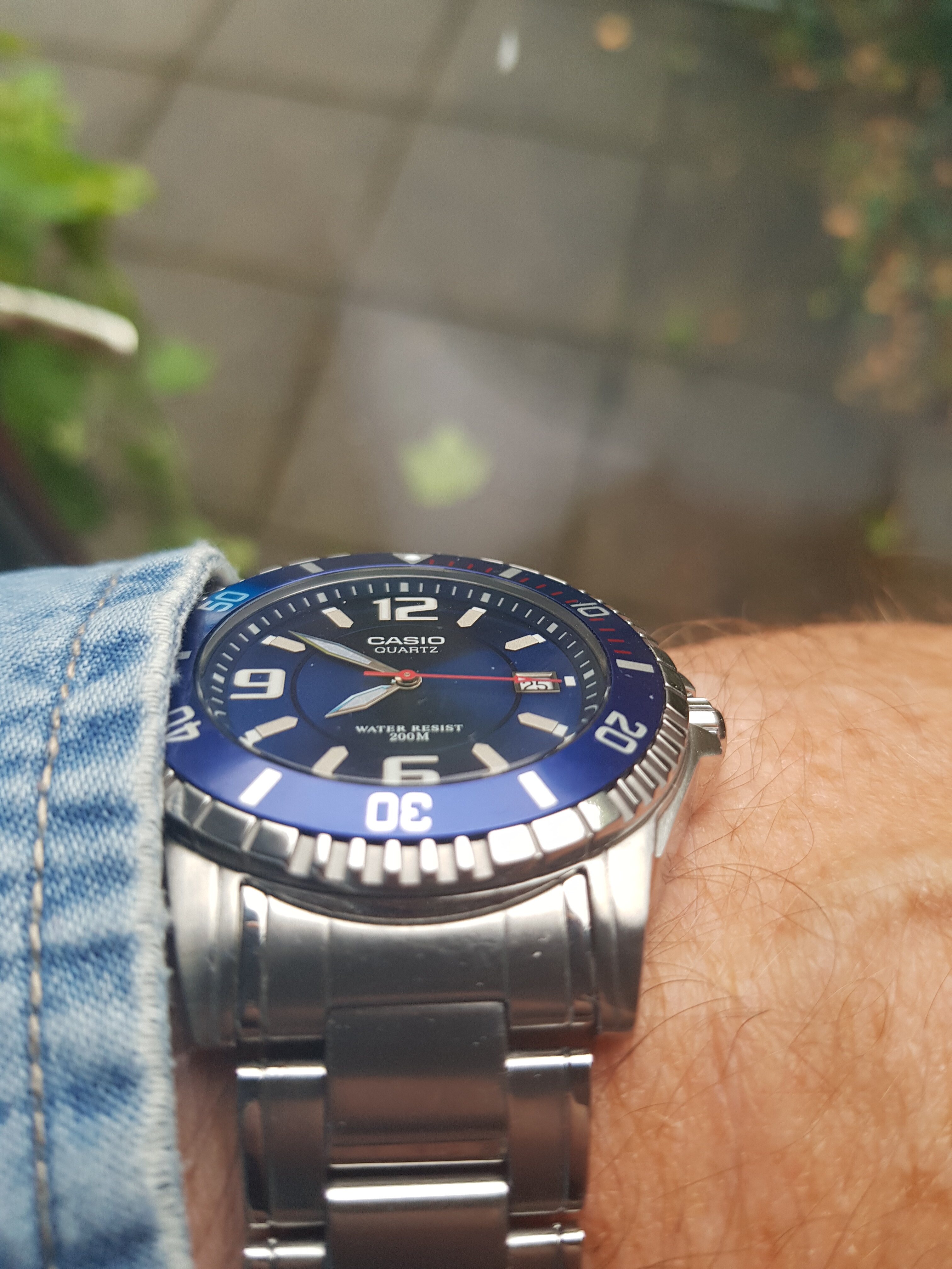

De eerste 2!foto’s zonder de laatste 3 met olie, trek zelf je conclusie ik vind het er geweldig qua kleurdiepte uit zien
Ja, zwart mooi diep zwart.

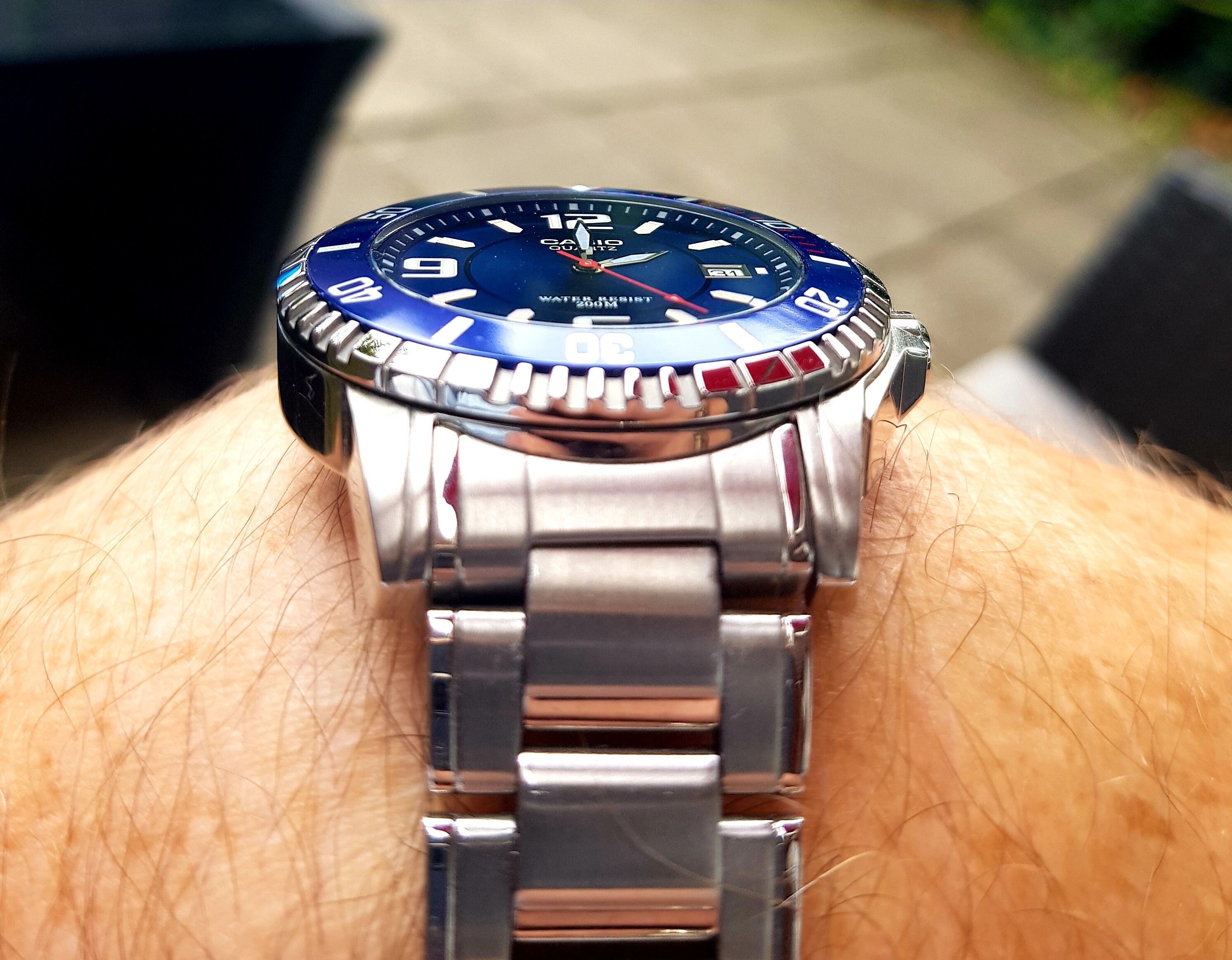

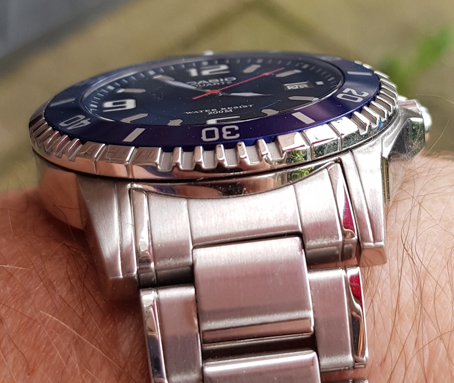

Haha ,toevallig lees ik dit en ja,ik heb een Casio gevuld met olie
Super eenvoudig en loopt ong.seconde per dag achter.
Geen idee of het verder kwaad kan,daarom met een Casio geprobeerd,is natuurlijk een risico dat hij er misschien mee stopt
Geeft leuk effect als je langs de zijkant kijkt
Verder geen enkel probleem ondervonden tot nu toe als het erg warm is ,of in zwembad noem maar op

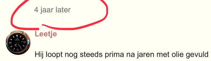

Hij loopt nog steeds prima na jaren met olie gevuld ,2x batterij vervangen ,in een olie bad ,nooit lekken of what so ever…

Ik open de caseback in een schaaltje met het horloge ondergedompeld in de olie,wat overigens baby olie is
Ooit op advies van een andere persoon aangeschaft omdat het geen agressieve bestanddelen zou hebben en bijna helemaal transparant is,
Verder gewoon batterij erin gedaan en loopt dan gewoon prima
Ik heb natuurlijk de casio daarvoor genomen ,die van maar 60 euro in aanschaf en met schroefkroon…
Het werkt dus prima in mijn geval
Hoe dunner de olie (lagere viscositeit), hoe minder weerstand het motortje moet overwinnen = langere batterijduur.
Babyolie lijkt mij niet optimaal want daar zitten vast allerlei additieven zoals geurstoffen in, mij werd dunne siliconenolie aangeraden.
Dat zal vast beter zijn ,maar de casio werkt prima op de babyolie
