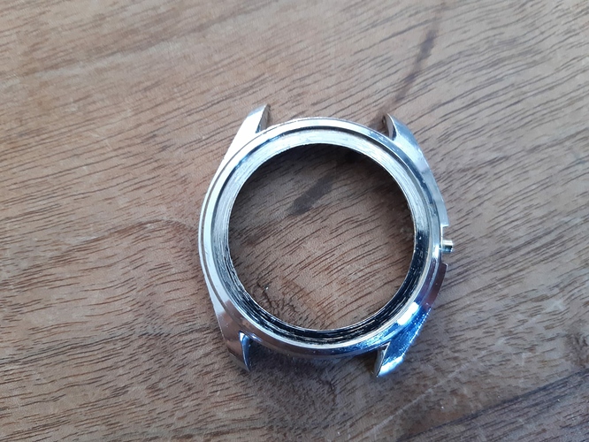

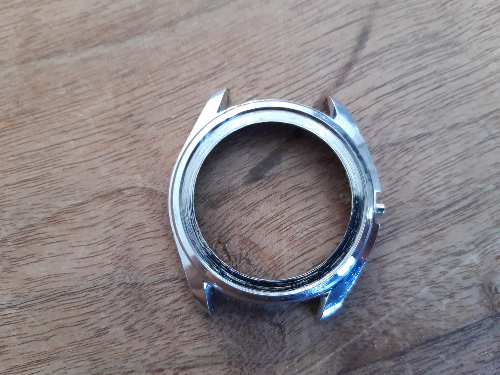

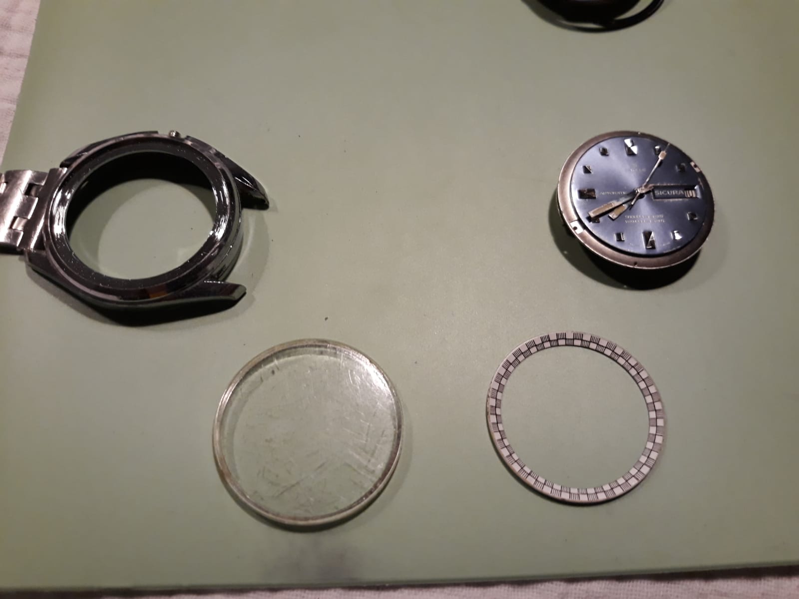

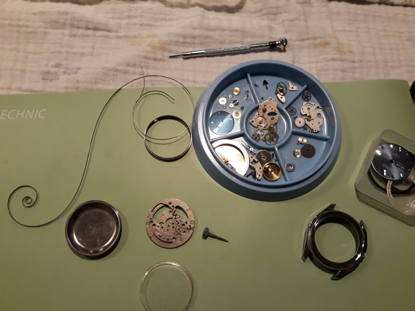

Na het uurwerk uit de kast gehaald te hebben viel mij op dat het glas een minimale barst aan de rand had. Deze maakte dat het glas (wat ik eigenlijk alleen wou polijsten) niet goed meer terug kon. Dus die mocht vervangen worden.

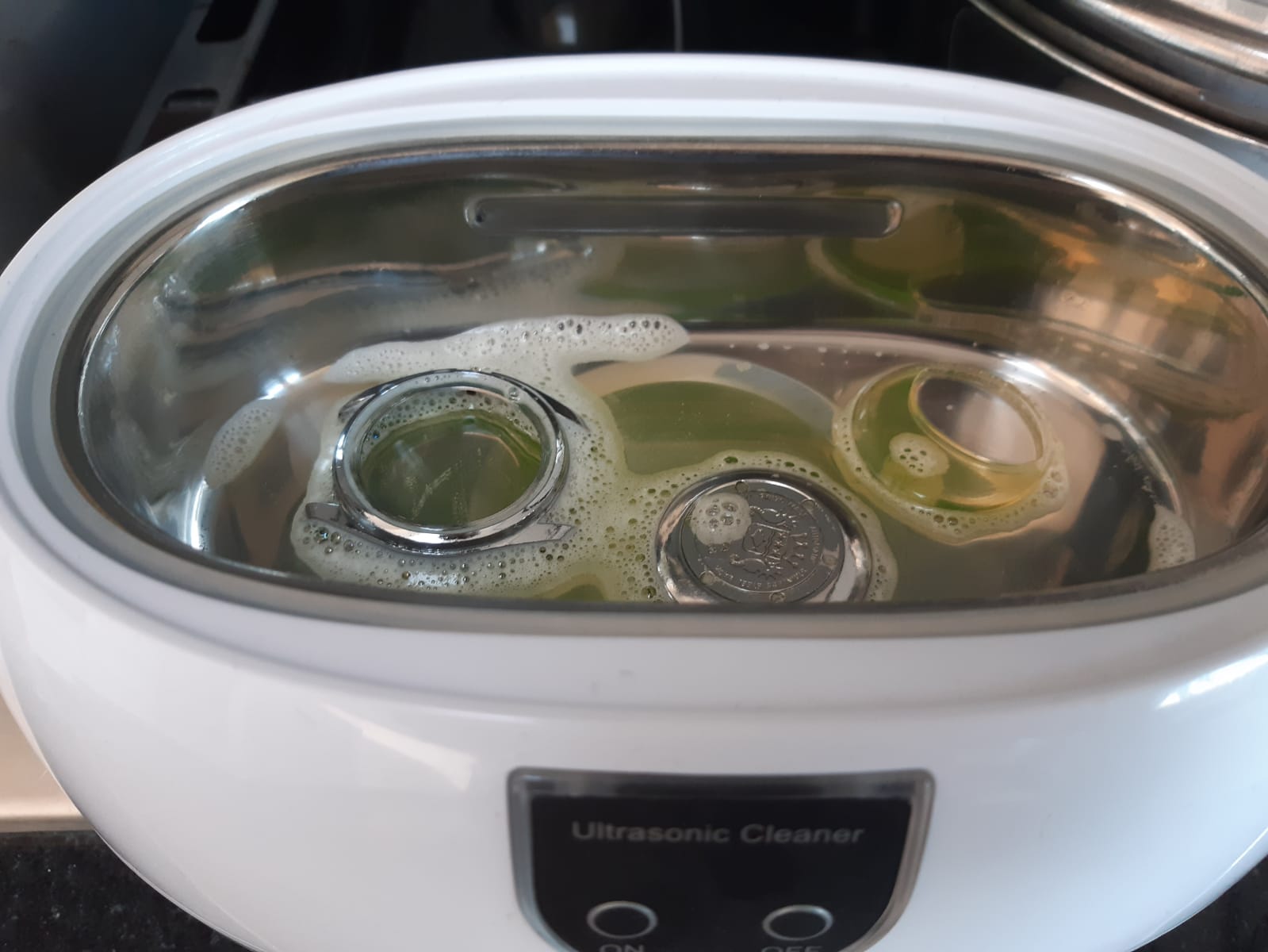

De kast verdiende een poetsbeurt, hard polijsten was geen optie omdat het geen volstalen kast was. Dus kreeg ze bubbelbad in de ultrasoon en een zachte aai over de bol met een doekje met Brasso.

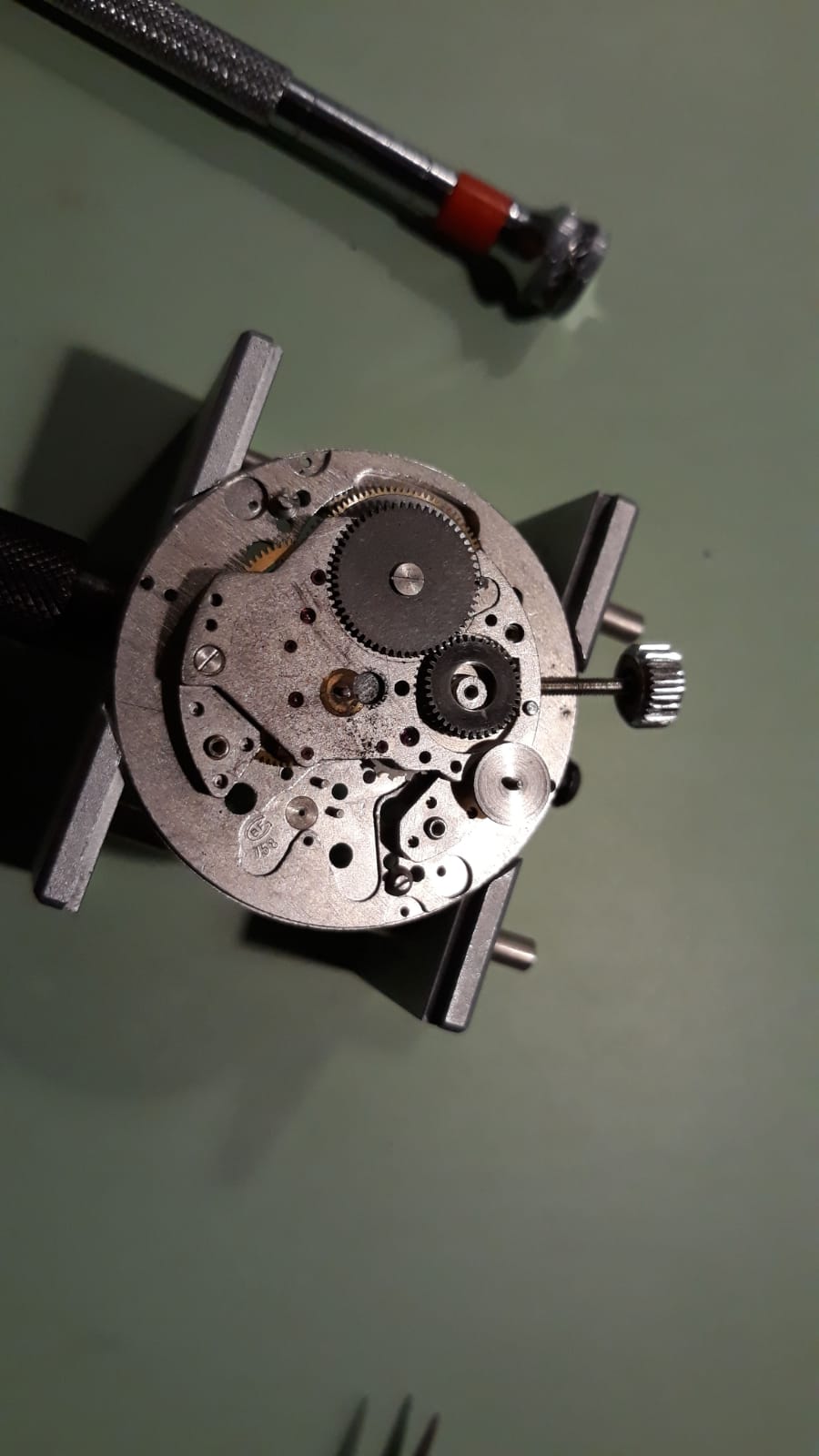

Het uurwerk was vies en kende, vooral bij de kroon en het keyless work, veel aanslag en vuil. Bij het demonteren van het uurwerk heb ik veel foto’s gemaakt met mijn telefoon om zo montage weer een stuk makkelijker te maken.
Leuk detail is het opwindrad wat optisch te groot lijkt voor het asje.
Hierdoor draait ze vanzelf weg van de veerton wanneer ze de verkeerde kant opgedraaid wordt.
Eenvoudig en slim, ik had het nog niet eerder gezien.

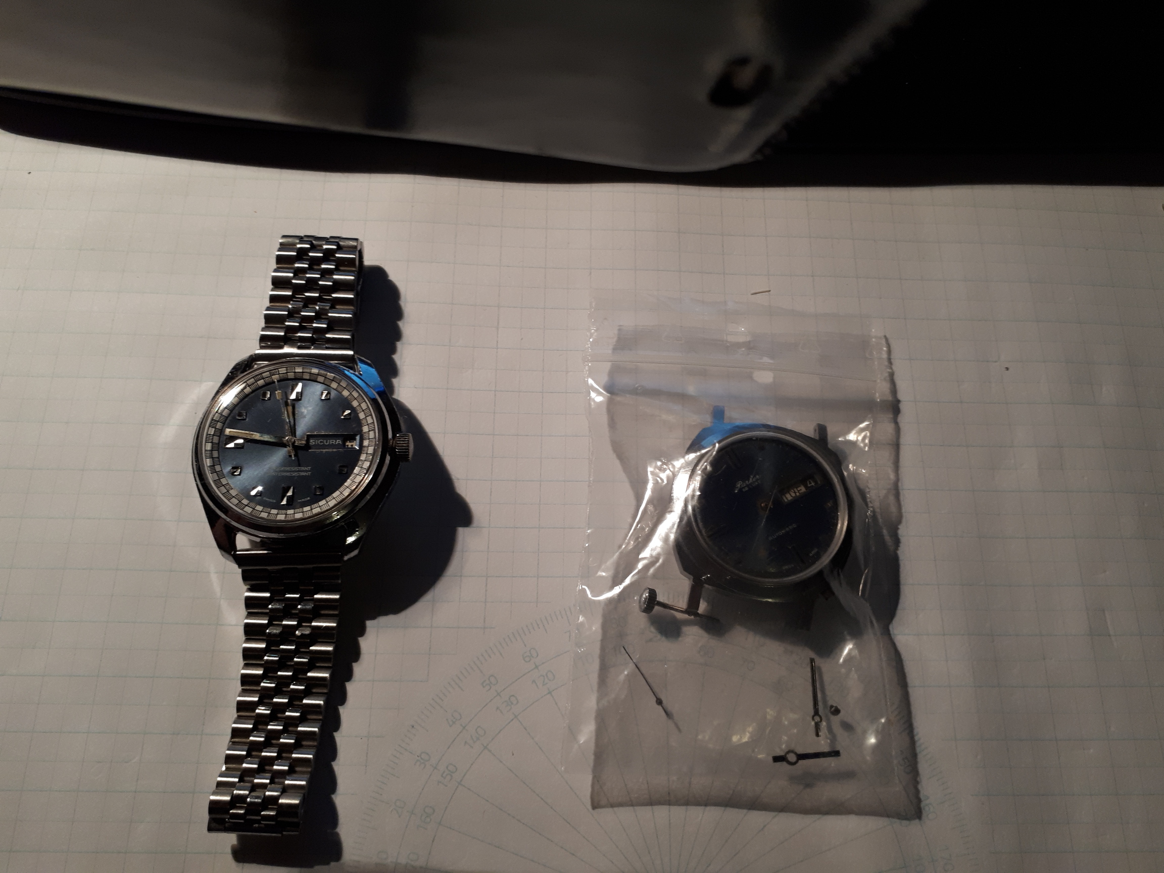

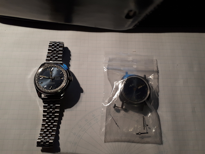

Een bekende van TS @Sandy had eens eerder ernaar gekeken en een vergelijkbaar (laagwaardiger-1 jewel in plaats van 23) uurwerk aangeschaft.
Deze stuurde hij mij belangeloos toe als referentie.
Dit maakte demonteren weer wat makkelijker.
Het uurwerk had alleen maar een goede beurt en wat TLC (je bent tenslotte Climholland) nodig.

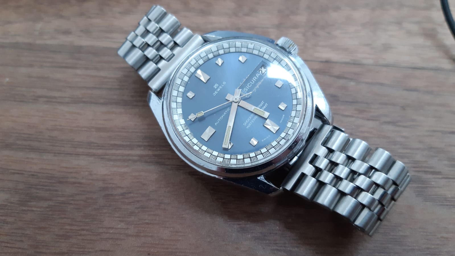

Nieuw glaasje erin, nieuwe band erop en klaar.
TS heeft na zo’n 35 jaar zijn horloge uit zijn kindertijd weer terug.
En ondanks het voor sommigen ondergeschikte uurwerk is het een gaaf horloge.
