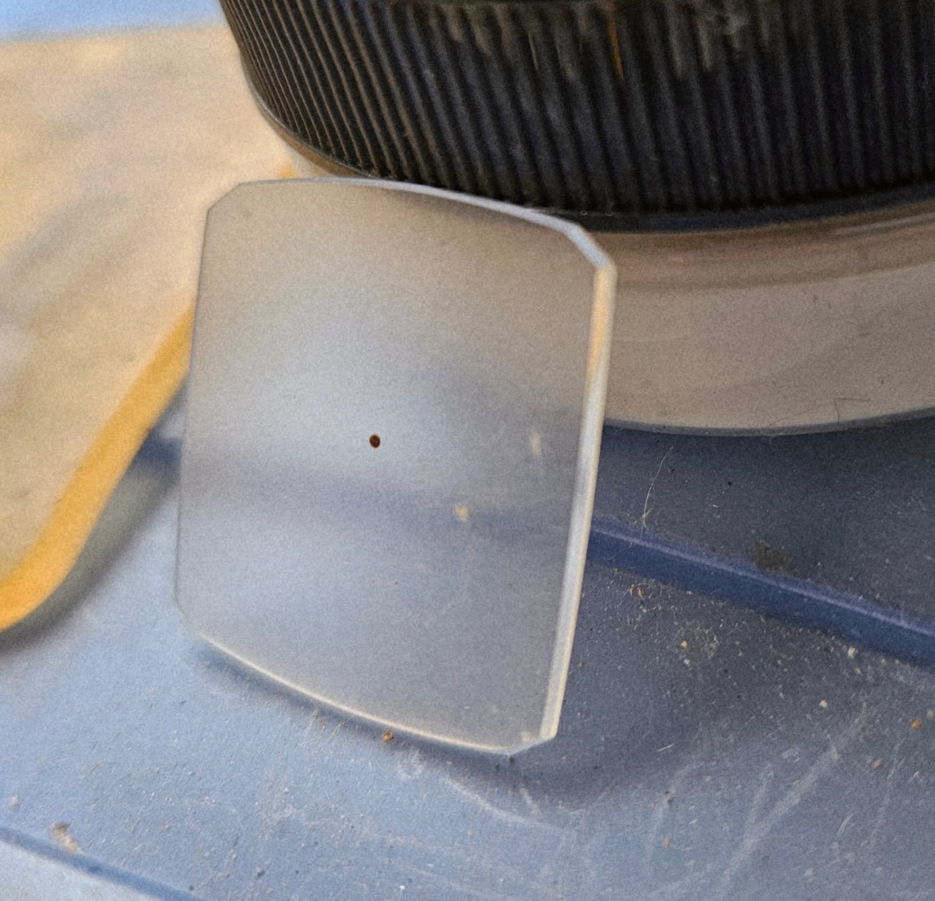

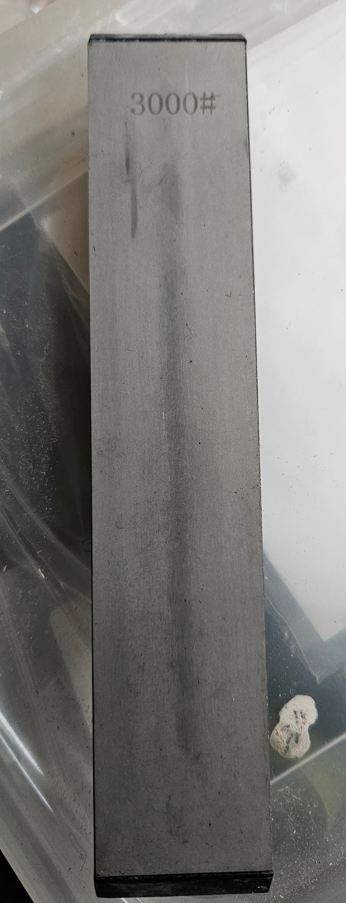

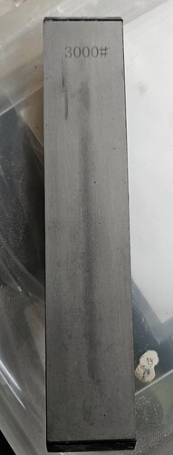

Ik weet niet of ik je vraag precies begrijp. Hier een paar foto’s van hoe ik werk. Het glas in de foto is van een jaren 80 Seiko quarz. Die crystal is niet meer leverbaar dus dan is polijsten de enige optie,
Om diepe krassen weg te halen een diamant plaat (nat gebruiken)
Dan ziet het er zo uit (melkglas)
Om het weer helder te krijgen polijsten met Cerium oxide.

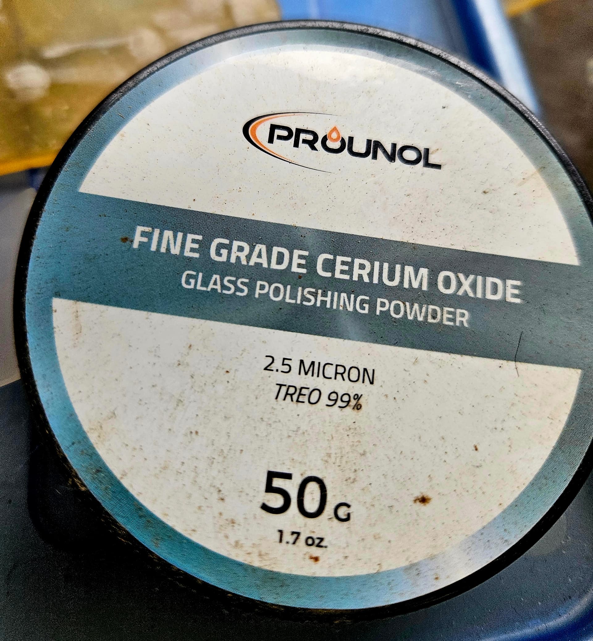

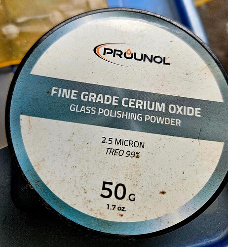

En die Ceriumpoeder doe je op een langzaam draaiende vilt schijf? Of op een vlakke plaat?
A ja, kan zijn idd. Gebeurt mij echter zelden. misschien een goede body awareness of het heeft mogelijk te maken met mijn lengte (ik zwaai mijn polsen op andere hoogtes). Zo zijn de beroemde deurklinken nooit echt een probleem :sweat_smile:.
Ik krijg wel regelmatig zwaar bekraste doffe glaasjes binnen
Klopt, ik gebruik een stone polisher waar ik zelf vilt op heb aangebracht. Die dingen kosten niet veel (bij AliExpress) en kunnen tegen de nattigheid van cerium in wateroplossing. (alhoewel
 er zit al wat roest op de mijne, maar die is dan ook al 5+ jaar oud).
Kijk, dit is nu eens advies waar ik wat aan heb. Had na je vorige opmerking over Ceriumpoeder (lang geleden) die zooi aangeschaft maar kreeg nooit echt een lekker resultaat.

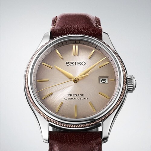

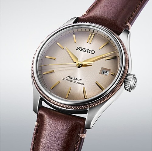

Coole kleur. Coole bezel
Jammer van de datum weer
Als we dan toch bezig zijn, ook de 40mm
Dan gaan we ook even verder, met die onzinnige 3 Days tekst op de dail.
En eigenlijk is staal, rose goud en geelgoud ook veel te druk. Ik had liever de indices en wijzers Ăłok gewoon in rose gezien
