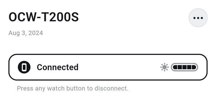

Ik hoop dat iemand me kan helpen met het volgende:
Ik krijg mijn Oceanus T200 niet automatisch (periodiek) gesynchroniseerd d.m.v. de app.
Ik heb zowel de Oceanus-app als de Casio Watches-app geprobeerd, maar kom er niet uit. Elke keer als ik de app open, zegt hij dat het horloge niet is verbonden.
Wanneer ik het horloge vervolgens handmatig verbindt (ik druk dan 2,5 seconden op A totdat de secondewijzer twee keer naar C wijst) synchroniseert het horloge direct de tijd en de secondewijzer blijft naar C wijzen. Als ik vervolgens op A druk of 3 minuten wacht, wordt de verbinding met het horloge verbroken en begint de secondewijzer te lopen (zoals het hoort volgens mij).

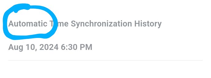

Als ik het log in de app check, zijn er buiten deze handmatige synchronisaties de afgelopen twee dagen geen automatische synchronisaties. Ik vraag me ook af hoe dat überhaupt zou kunnen als de app/het horloge nooit anders dan handmatig zijn verbonden, zoals ik zojuist heb beschreven? Ik heb het gecontroleerd en de optie ‘Automatische tijdsynchronisatie’ is ingeschakeld.
Weet iemand waar ik iets fout doe?

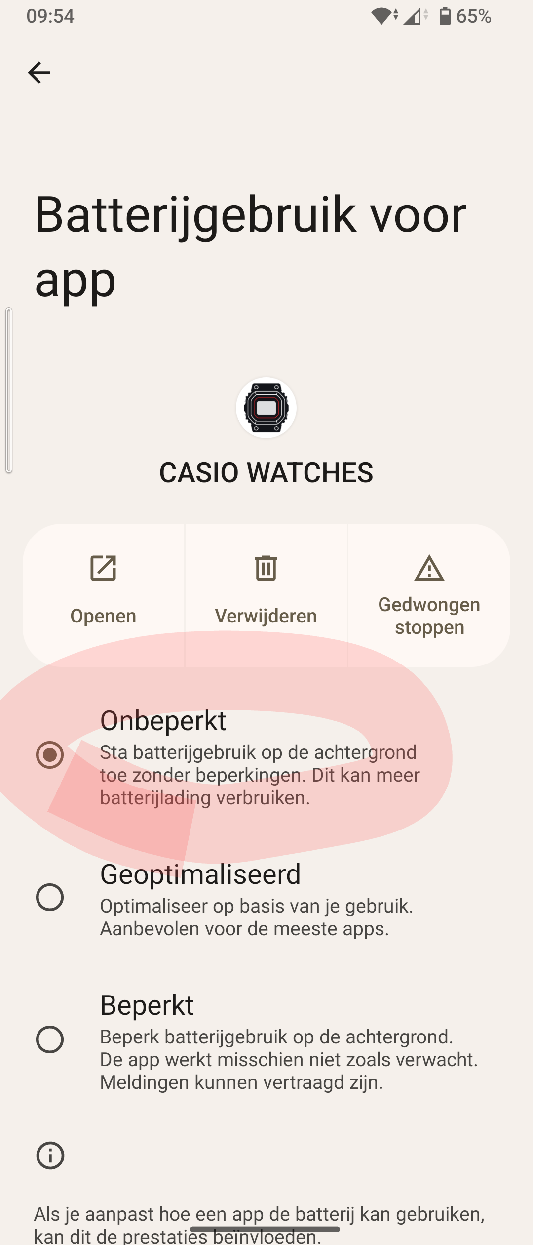

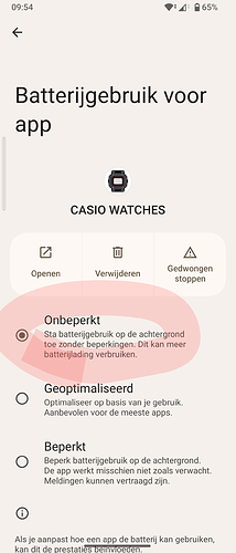

Hmm, dan zou het misschien iets in de app kunnen zijn. De app zou altijd voorrang moeten krijgen, dus geen geoptimaliseerd batterij verbruik of zoiets.

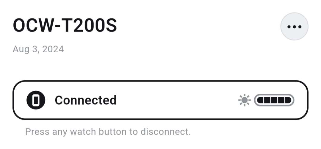

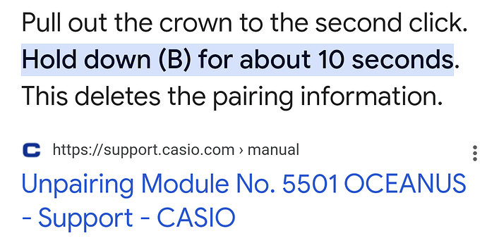

Bedankt voor jullie input. Ik heb alle permissies van de app opnieuw op maximaal ingesteld en het horloge ‘unpaired’ (zowel in de app als op het horloge). Toen kon ik gelijk MB 6 synchronisatie testen en dit werkt prima. Vervolgens het horloge opnieuw gekoppeld aan de app. Handmatige synchronisaties via BT werkt nu goed, ook als de app niet open staat maar op de achtergrond draait. Even afwachten of automatische synchronisatie ook werkt maar het ziet er al een stuk beter uit zo.
Zo zou het in principe goed moeten gaan.:+1:t2:

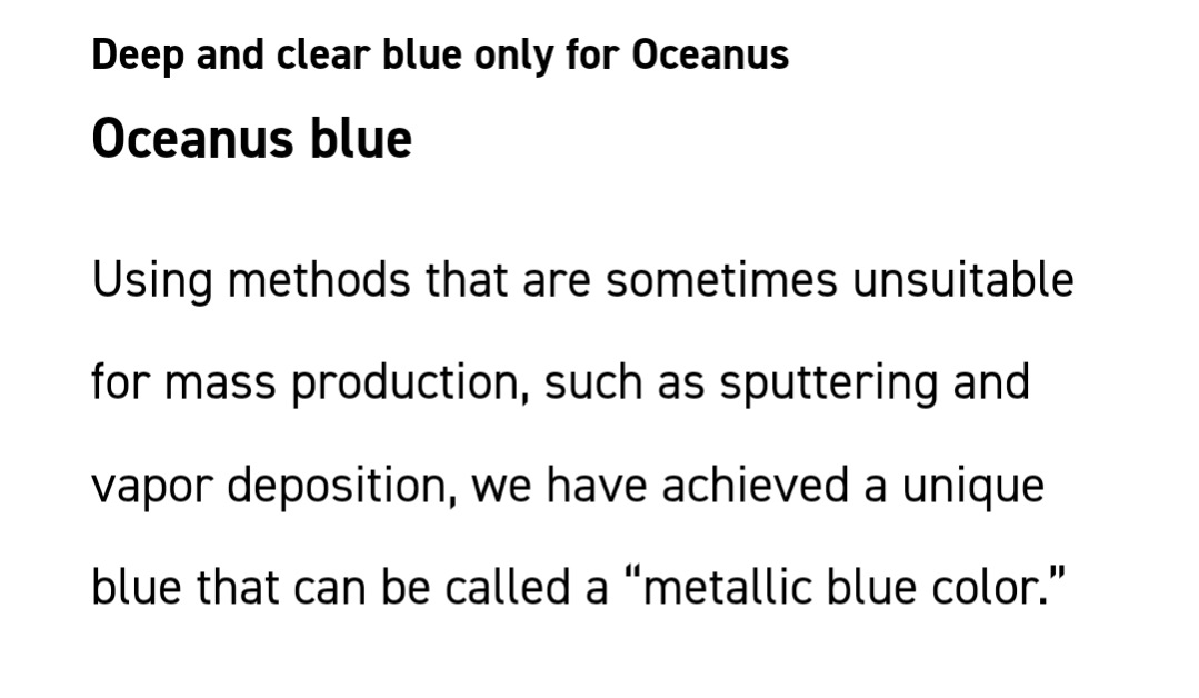

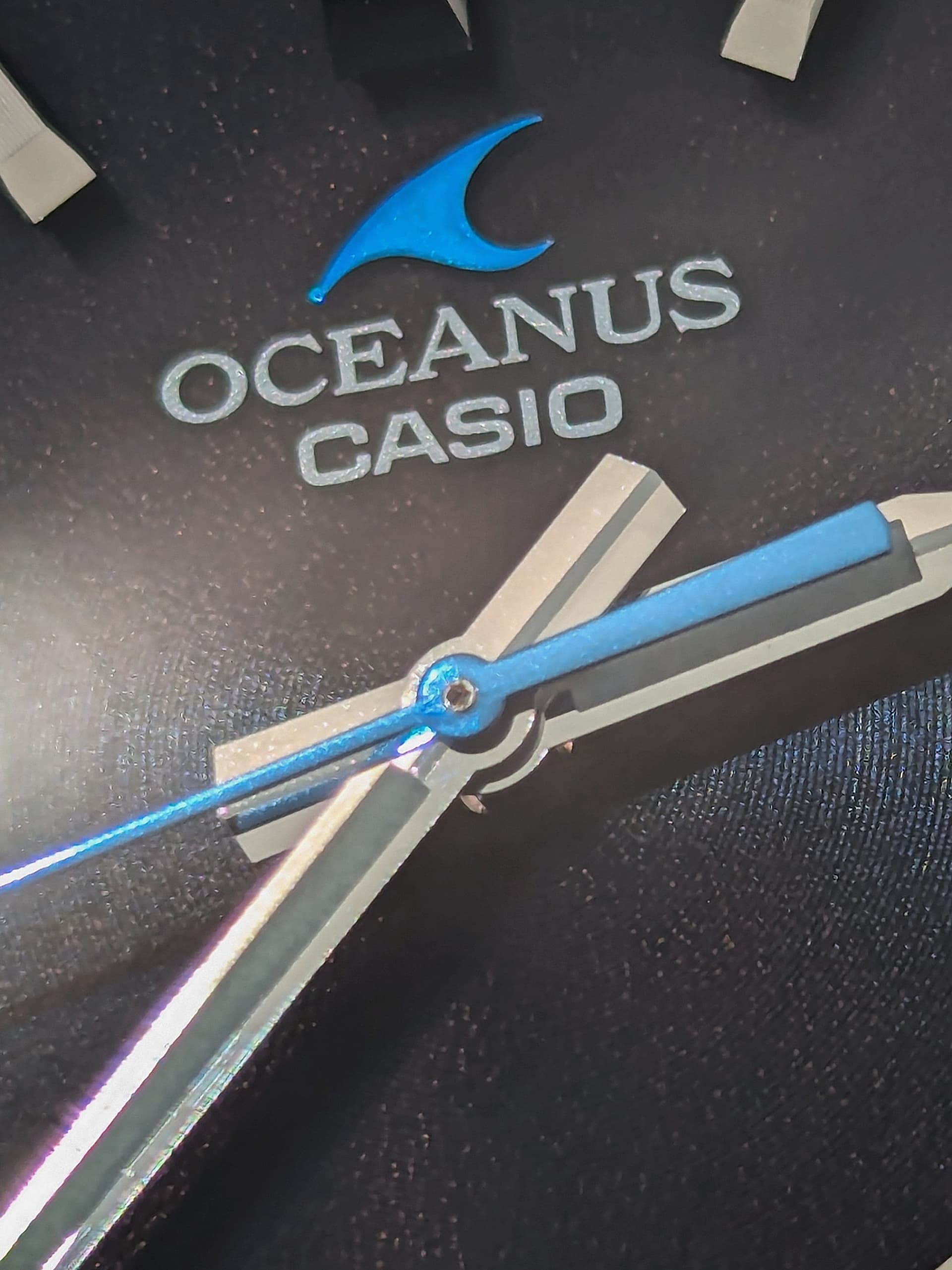

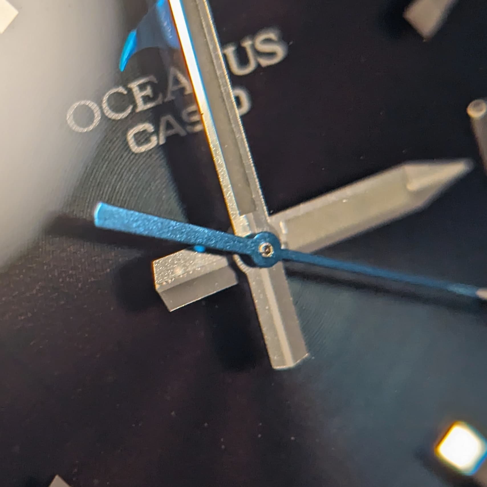

Volgens de Casio website wordt hier een speciale PVD-techniek voor gebruikt.
…dus het is niet geblauwd maar gecoat. Waar het volgens mij op neerkomt is dat het een PVD coating is met hierin minuscule reflecterende deeltjes, waardoor een metallic effect ontstaat.

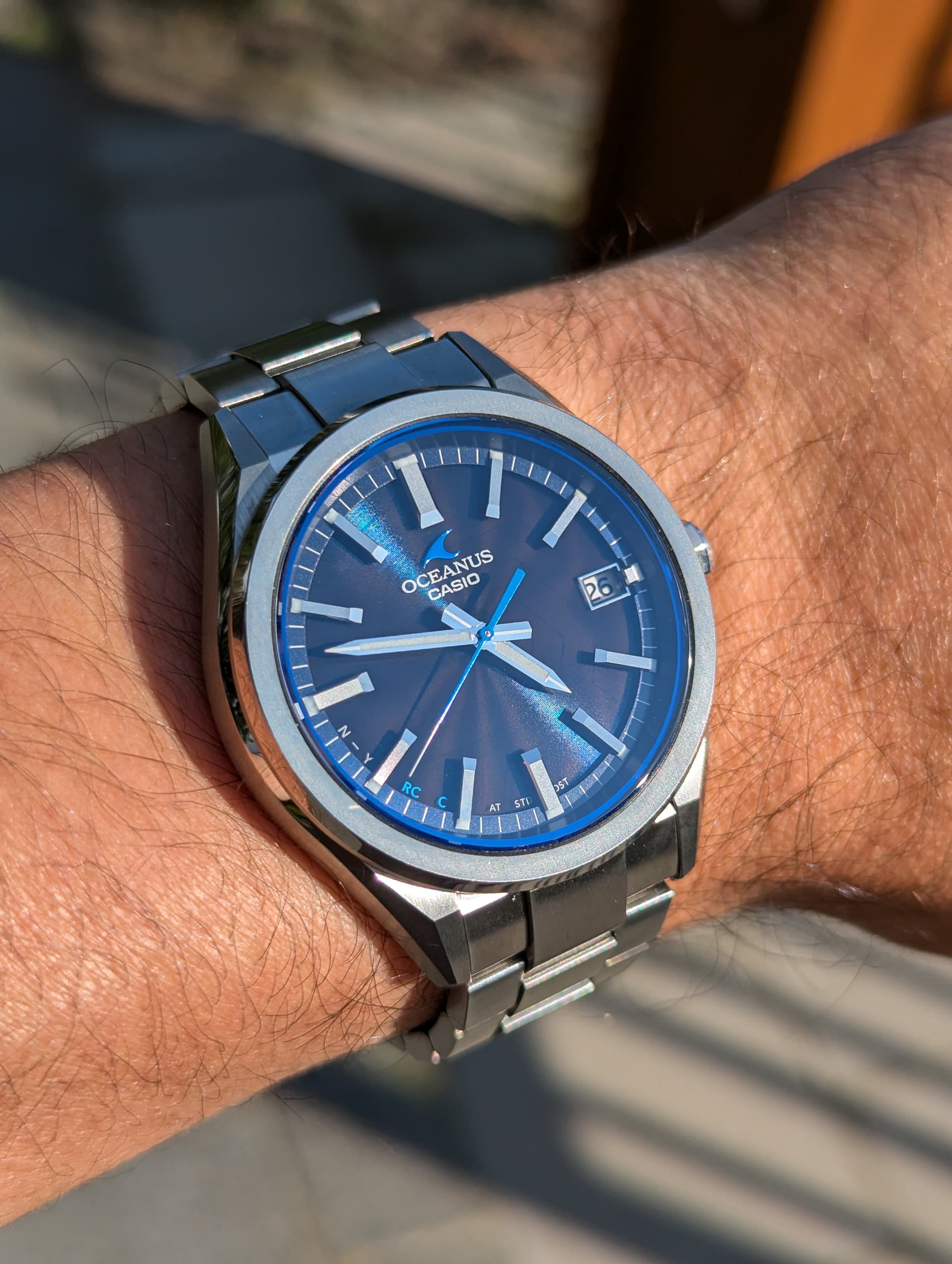

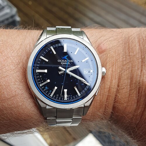

Als je onder bepaalde hoeken goed kijkt lijkt zie je dat het licht wat op de wijzer valt diffuus wordt gereflecteerd. Het is erg lastig vast te leggen met mijn telefoon, ik hoop dat het zo een beetje overkomt:
