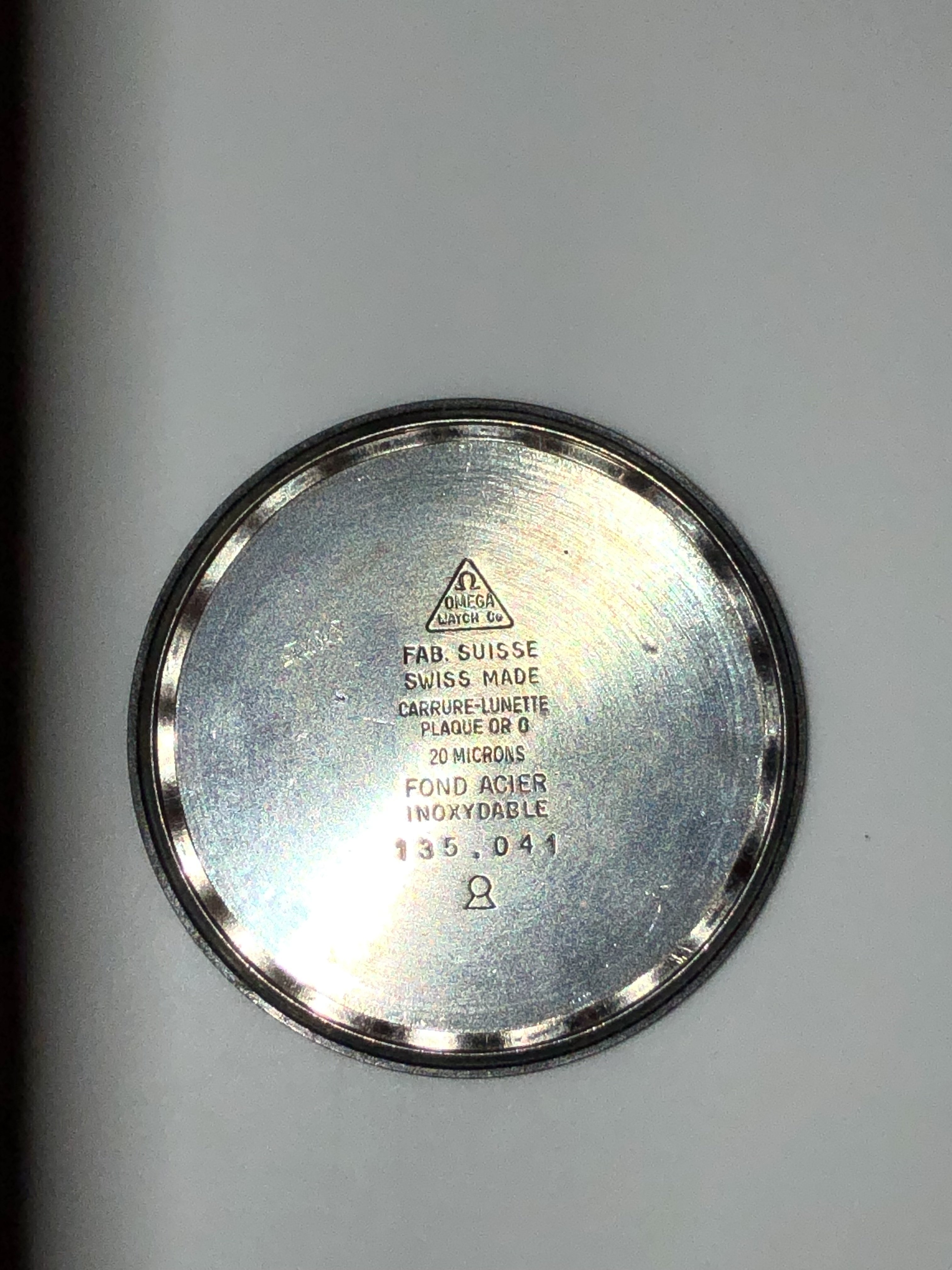

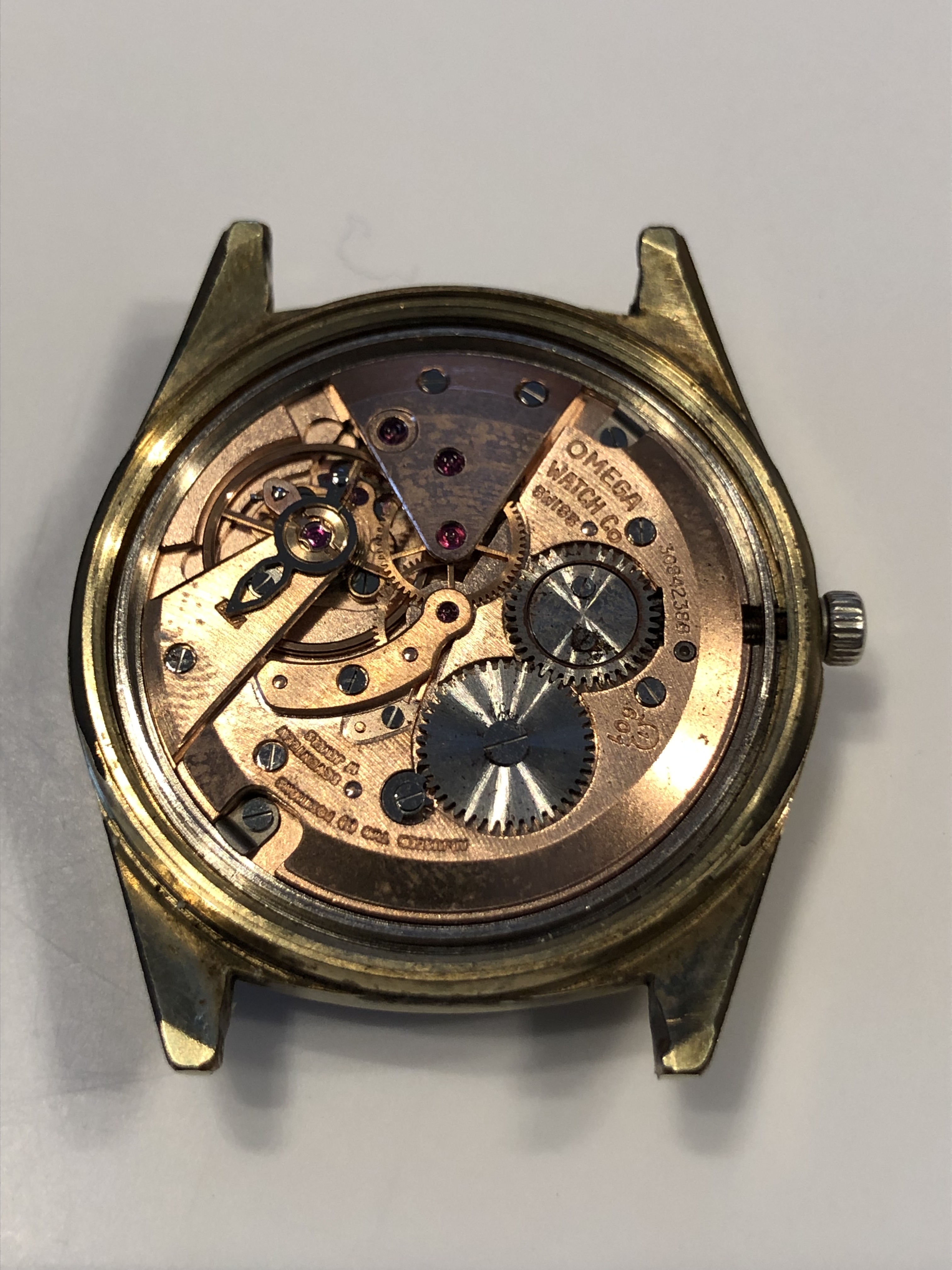

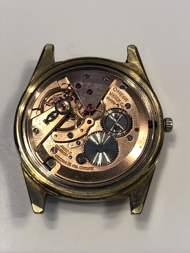

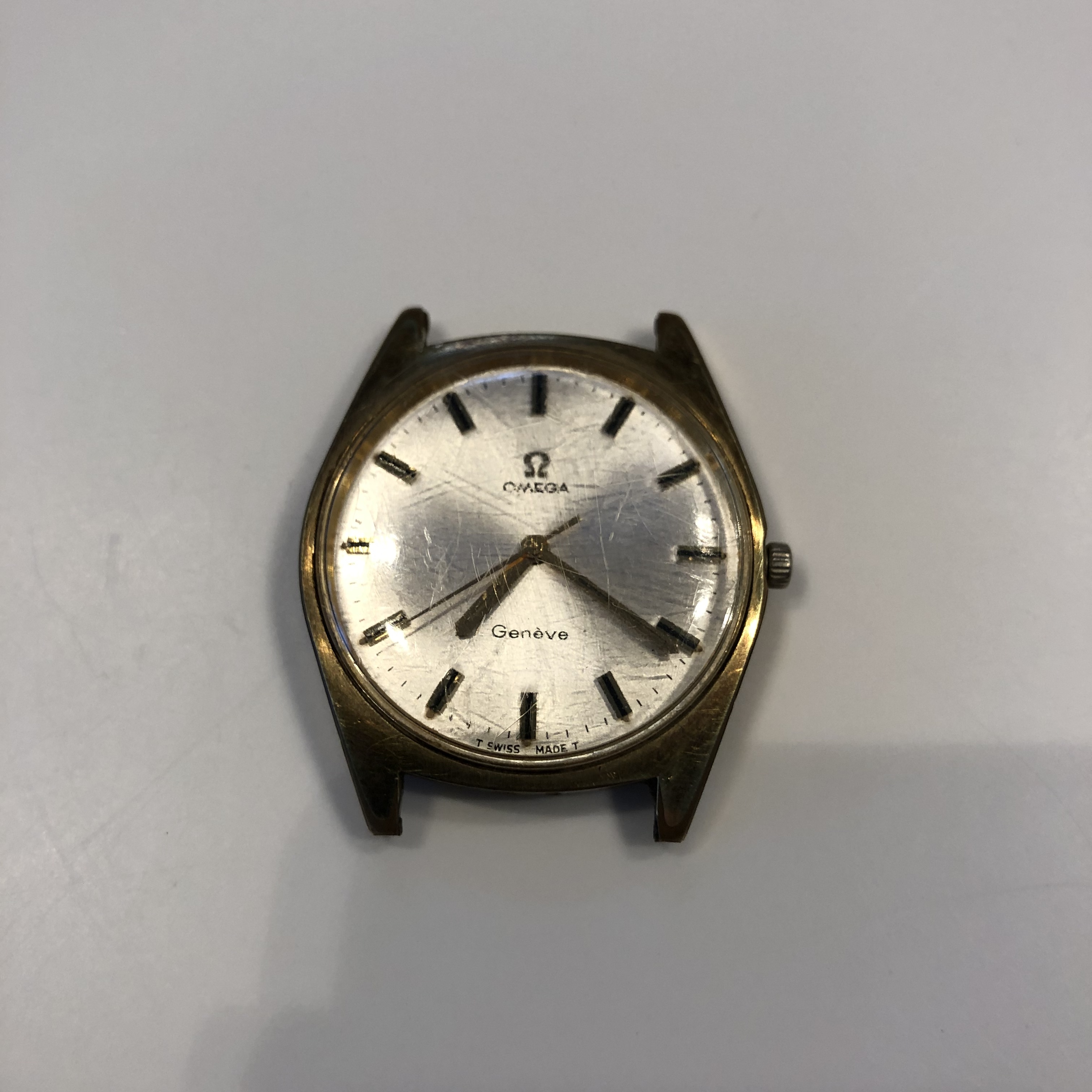

Laat Opa nu toch een echt horloge hebben … naast de nodige kapotte quartzen een Omega, en zo waar het tikt nog ook… het heeft wel wat meegemaakt, het verhaal is goed, maar het resultaat is droevig, voor het horloge althans. Maar mijn zoon is over-the-moon is dit zijn eerste echte horloge. In de deksel type 135.041, uurwerk 601.
De vraag is of hier nog iets van te maken valt. De kast is zwaar beschadigd en een nieuw glas kan ook geen kwaad. Er zit een te kleine kroon op. En dan het uurwerk zal wel een beurtje kunnen gebruiken.
Iemand een idee, suggestie of zelfs een minder beschadigde donor kast? Ik kan me vergissen maar laten bij Omega is het niet waard. Vind het niet erg om voor het goede verhaal er wat geld aan uit te geven, zit echter niet op een vermogensdelict te wachten.

Nu mag het een domme vraag zijn, maar wat is hier zo beschadigd aan? De wijzerplaat is niet raar, het glas kan vervangen worden of waarschijnlijk zelfs gepolijst als het plexi is, en het uurwerk kan een beurt krijgen. Een goeie horlogemaker kan hier zeker iets van bakken.
Maar ik begrijp niet echt waarom je de kast zo slecht vindt… Misschien ligt het aan de foto’s, misschien word ik kippig.
Vertel!
Ik vind 'm ook niet dusdanig vernield dat er een donorkast nodig is. Dan heb je toch ook niet meer de feel dat je opa’s horloge draagt? Gewoon een goeie beurt, nieuw glaasje erop en knallen maar!

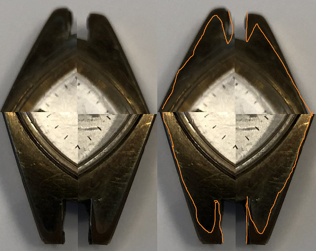

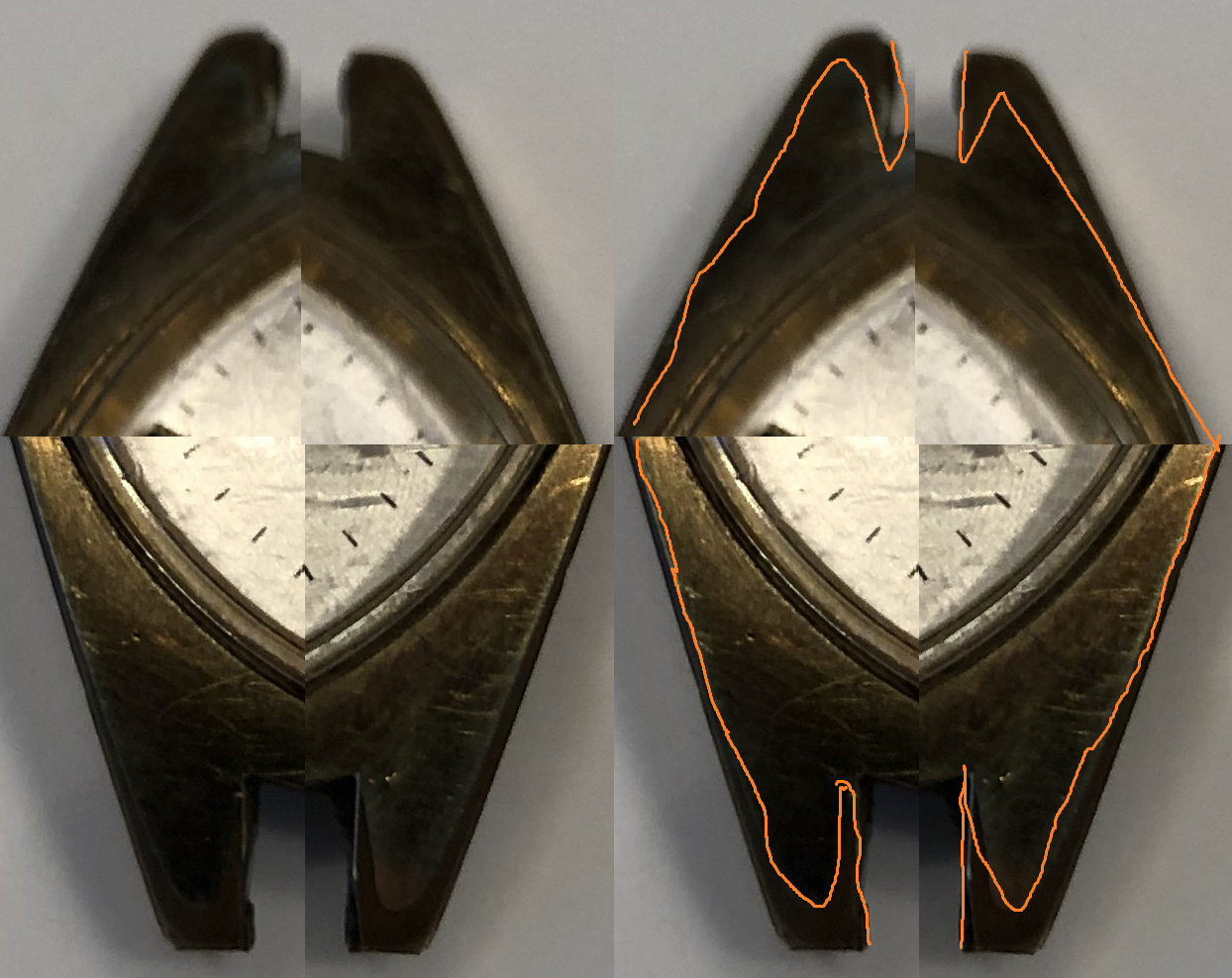

Het oranje lijntje is de scheidslijn tussen goud en messing. :wink:
De kast opnieuw laten vergulden is geen erg kostbare aangelegenheid. Wat originaliteit betreft slaat het natuurlijk nergens op, maar het maakt het horloge weer aardig toonbaar, wat het zeker waard kan zijn als het het horloge van je grootvader is dat je met trots wilt dragen. Dat is althans mijn mening. Lees hier maar eens. :slight_smile:

Het glaasje is misschien nog wel te redden door het te poetsen denk ik, tenzij die ene kras bij “SWISS” stiekem tóch een barst is. :thinking:
@W.E zag het al. De goud laag is op de hoeken compleet weggesleten. We gaan er werk van maken, en dan kan mijn zoon trots met Opa’s “gouden” horloge op pad.

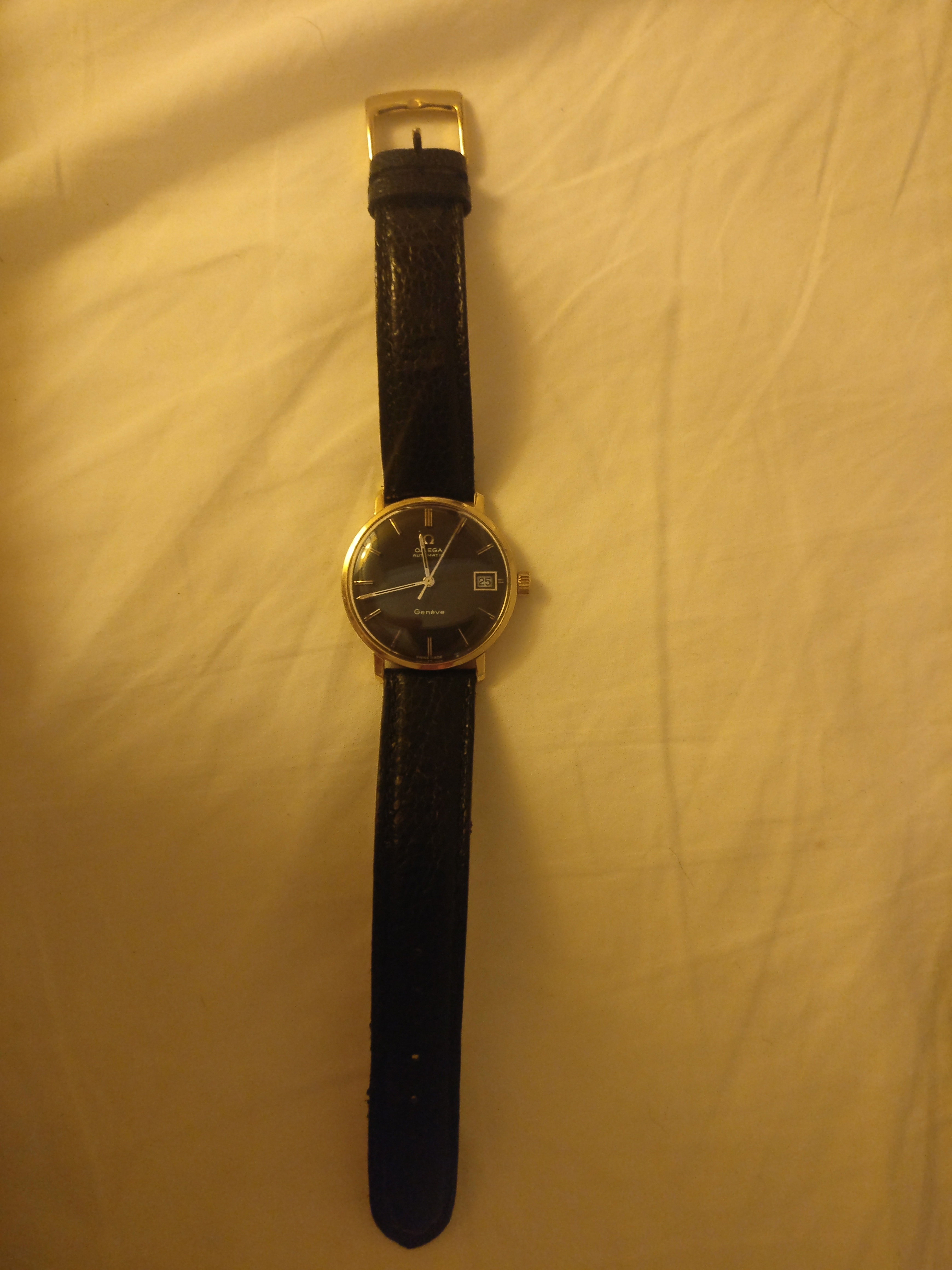

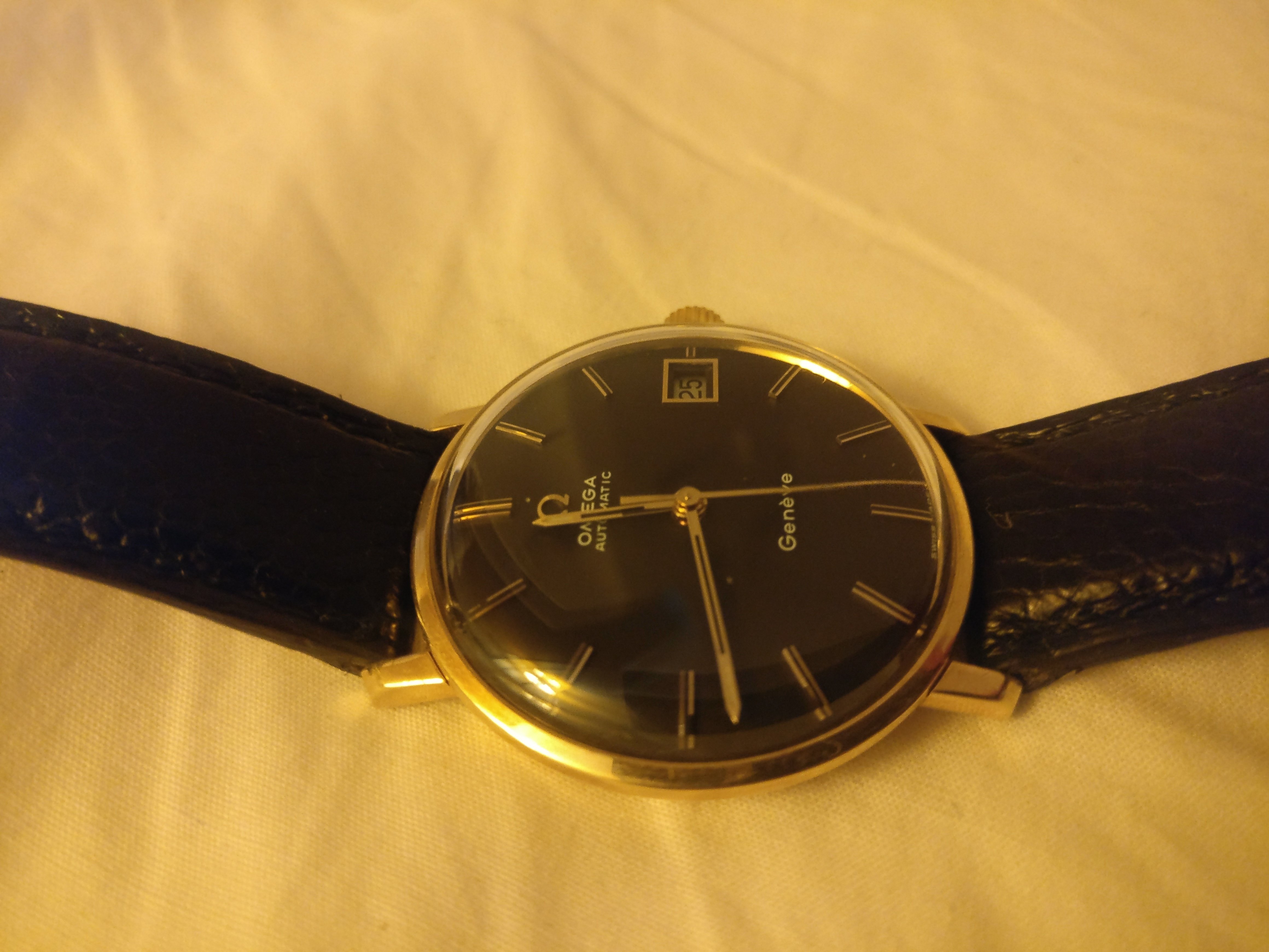

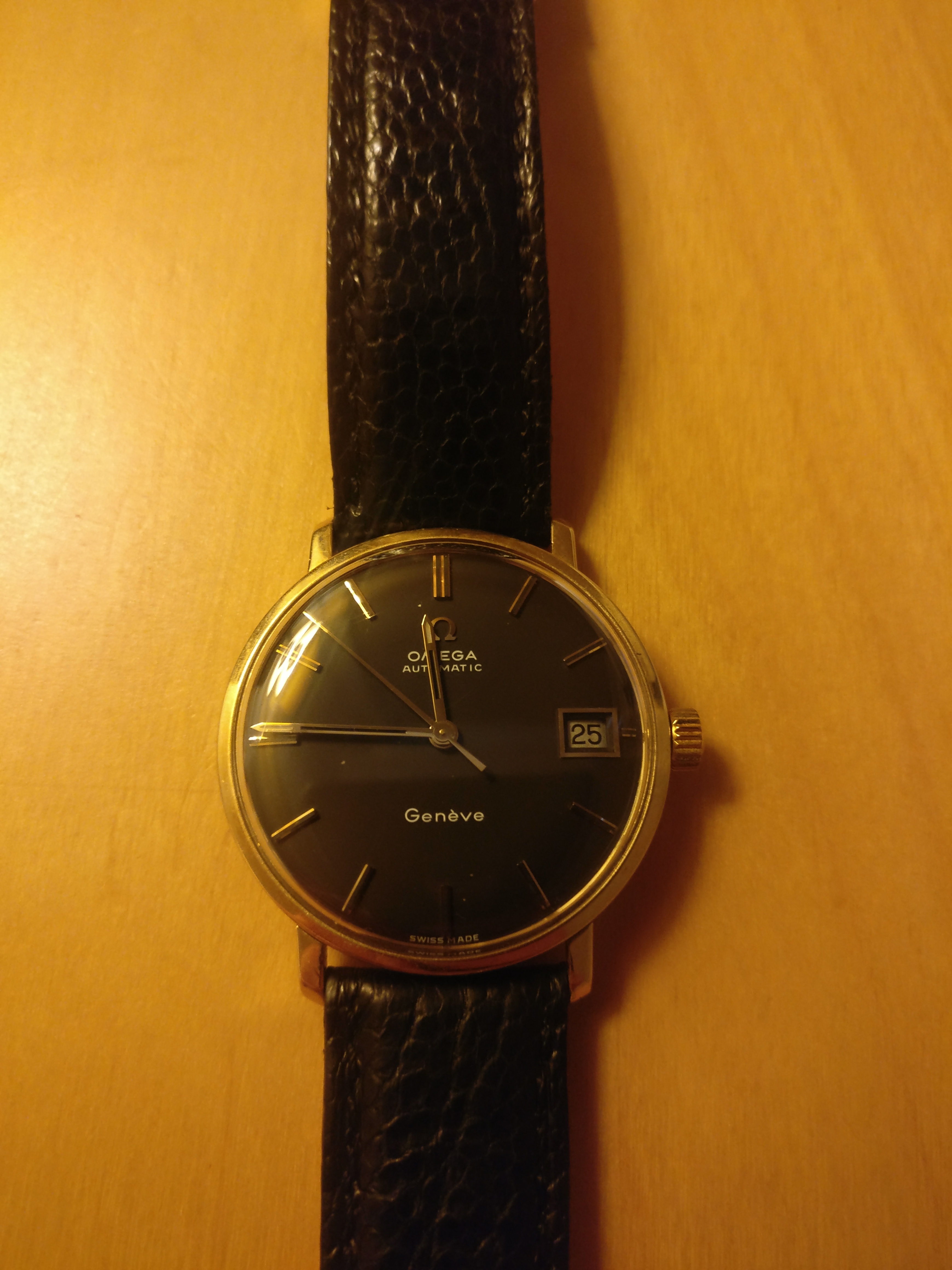

Ik heb ook een Omega Genève uit de familie. 14k met 14k gewoven band. Oubollig/niet meer draagbaar, die band was gewoon niet mooi vond ik. Beige/zilver dial die erg geleden had. Ging wat verder dan gewoon ‘patina’. Wijzers idem. Ik heb een volledige upgrade gedaan. Ergens bij omega nog een zwarte leeftijdsgetrouwe dial kunnen vinden (mooi met goud). Nieuwe wijzers, nieuw plexiglas. En aan kroko band gezet.
Je kroon lijkt idd tikje klein maar zou ook versie kunnen zijn?
Ik stuur wat foto’s zodat je kunt zien wat het kan worden. Is het nu een Frankenstein? Wellicht voor sommigen. De case en het automatische uurwerk (uiteraard servicebeurt gekregen) inclusief de gelegenheids gravering uit 1970 is gewoon dezelfde en ik draag sporadisch met trots het oude maar weer up to date horloge uit de familie. Wordt gewoon weer overgedragen aan de volgende generatie.

Ik vind het horloge er geweldig uitzien met de zwarte dial.

Het uurwerk restaureren is zeker de moeite waard, misschien is alleen een schoonmaakbeurt al voldoende.
De wijzerplaat ziet er goed uit, ik zou zeggen niets aan doen.
De kast is iets wat de eigenaar zelf moet beslissen.
Ik zou het in eerste instantie persoonlijk niet laten vergulden.
Nieuw glas is wel nodig, maar als het een omega glas moet zijn, kan dat nog wel eens duur worden.
Iedere horlogemaker moet een dergelijke servicebeurt kunnen geven.
Verkoop is niet aan de orde. Het moest een net horloge worden. Draagbaar bij de juiste outfit. En dat is naar mijn smaak goed gelukt!
Naar de mijne ook. :+1:
Ik ook :wink:
