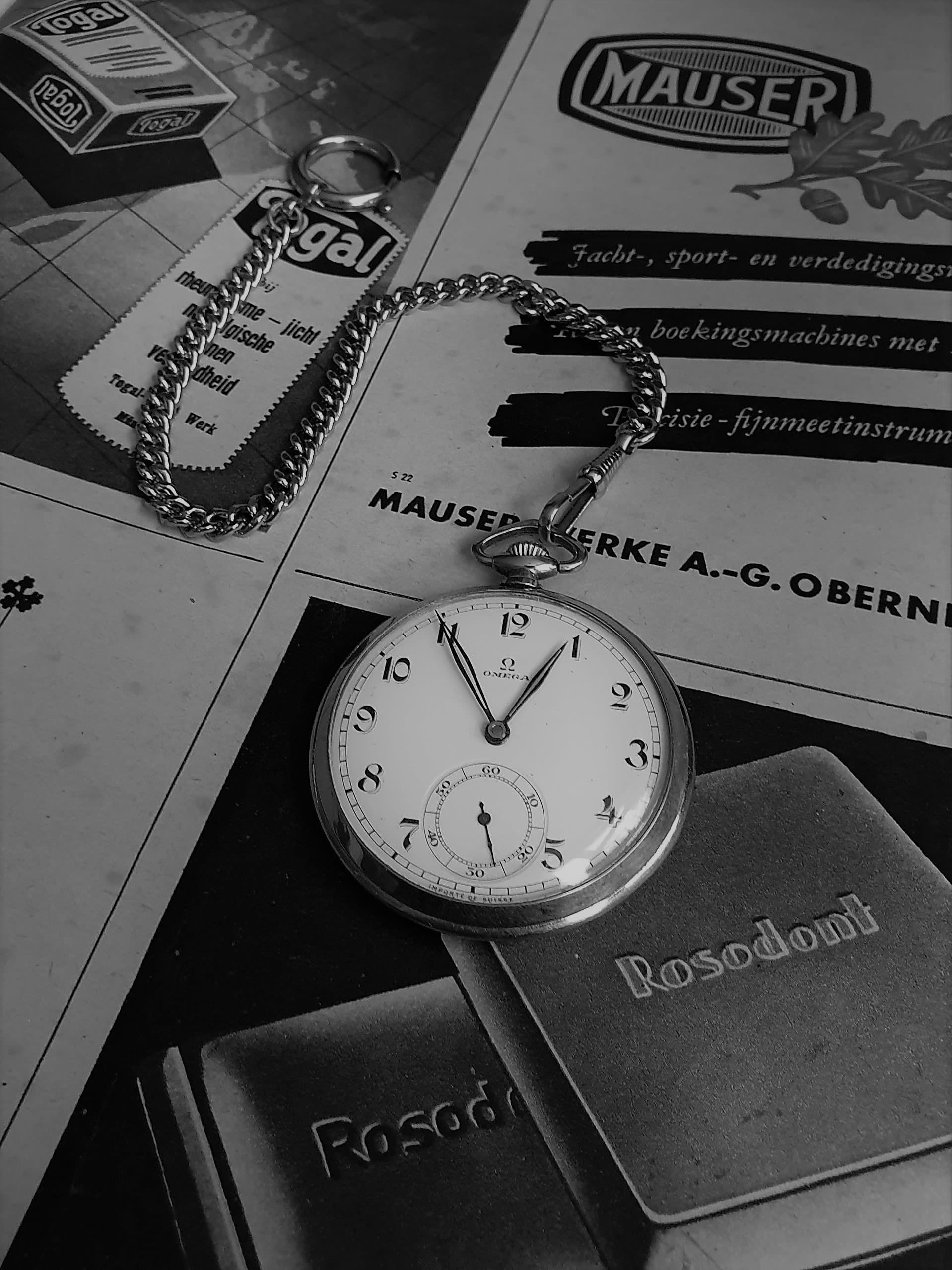

Ik ben benieuwd of dit met Omega cal 38.5 LT uitgerust zakhorloge uit begin jaren '30 deze wastrip zonder al te veel schade overleefd. :pray::pray::pray:
Hopelijk binnenkort terug in werkende staat dit pareltje :pray:

Ik denk dat het meevalt. Emaille plaat is niet stuk, verder robust horloge. Je hebt waarschijnlijk dikke mazel.

Goed nieuws ontvangen van de vintage-horloge hersteller :pray::slightly_smiling_face:
Je Omega is gearriveerd en het ziet er goed uit inderdaad lekker schoon uit de wasmachine😆
Maar geen corrosie of andere schade, verbazend hoe deze het heeft overleefd.

Best nog heel erg goed ‘waterproof’, die antieke Omega’s

Inderdaad Ernst, taaie beestjes die ouwe Omega’s.
Deze zit terug in elkaar en gaat nu een paar dagen proefdraaien bij de horlogeman.
De amplitude is van beneden 200 naar ruim boven 250 gegaan. De beat error is wat hoog en niet instelbaar. De balans uit elkaar halen is nogal een risico wegens Breguet spiraal, dixit mijn horlogeman.
